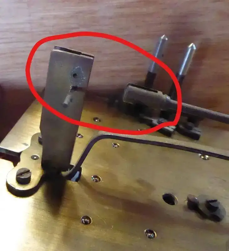

Estoy intentando reparar / restaurar un Gustav Becker P112 y me faltan 2 piezas:
- La que une la varilla que va al péndulo con su soporte en la máquina, es la parte marcada en rojo en la foto adjunta. Necesitaría una foto de esa pieza y sus medidas, características, etc para poder construir una igual.
- La varilla de madera del péndulo así como la sujección superior del mismo. Necesito la longitud del péndulo, la madera, etc, etc.
Muchas gracias ;-)
Alejandro

esa pieza que te falta es la suspensión del reloj, es barata y la podras encontrar ya fabricada en alguna tienda de fornituras de tu ciudad, lo de la varilla de madera no lo entiendo pues el pendulo que muestras es de hierro, pon mas fotos del reloj que esto ayudará, si es un reloj de pared tambien te faltaria la horquilla, el enganche de gustav beker es tipico de el, si te falta esta horquilla y quieres la original tendras que buscarla en interned , que se encuentran bien..saludos

Lamentablemente aquí no hay tiendas de fornitura cerca, tendría que pedirla por Internet. Hay algún modo de saber la suspensión concreta que necesito?

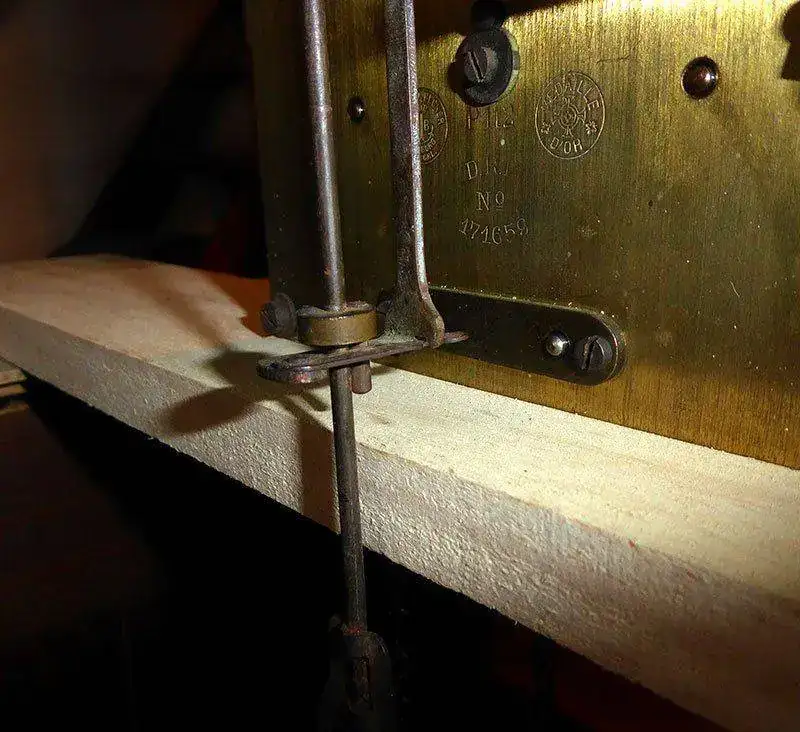

creo que la longuitud es 112 lo pone en la pletina, desde la suspensión
creo que del pendulo por lo que entiendo no te falta nada de madera pues esta su enganche, creo que te falta la suspensión y la horquilla que es de hierro

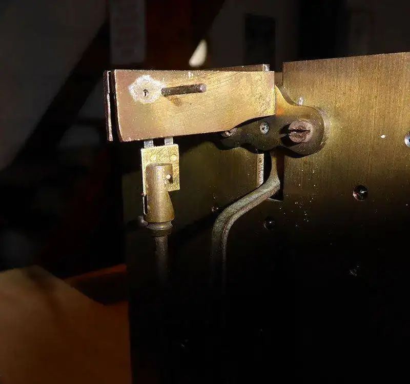

tambien decirte que el soporte de la suspensión esta puesto al revés
Muy observador Tonito, el puente del ancora esta al reves, el soporte de la suspension siempre estara por encima de centro del ancora
pues elmonje tu tambien lo eres es cierto el puente del ancora está al reves, pero yo decía el soporte de la suspensión que está al reves, a si son dos cosas que estan al reves, esto afecta a la altura y por lo consiguiente a la longitud del pendulo que ha de ser 112 desde el agujero donde se installa el pasador de la suspensión hasta un poco menos del centro de la lenteja, en teoria hasta el centro de gravedad de esta, horquillas podras comprar en sars relojeros, primerohay que identificar el modelo y buscarlo en interned por ejemplo en ebay, aunque se puede fabricar una apartir de una chapa de hierro
Muchas gracias, procedo a montar correctamente el puente y mediré la distancia hasta el centro como indicas. He pedido algunas suspensiones en la red que por las fotos que he visto deberían valer, una vez la monte fabricaré la madera del péndulo.

Por favor, me podéis decir si ésta es la forma correcta de montar la suspensión y el tenedor? Entiendo que la suspensión debe entrar apretada en su asiento y además debe soportar el peso del péndulo, el tenedor sólo es empujado por la varilla del péndulo, correcto?
De momento funciona "rapidito" sin el péndulo y con el mismo durante un minuto, luego se para. Tengo que ajustar bien horizontalidad e ir probando altura de áncora.
esta montado correcto, el puente del ancora y el soporte de la suspensión. creo que el centro del ancora esta sucio.
en los relojes antesala el pendulo no se cuelga directamente de la suspensión, hay una pieza intermedia que se llama horquilla y pasa por el tenedor, de esta horquilla despues colgaras el pendulo
Gracias Tonito, mi duda es si el peso del péndulo lo soporta la suspensión o no. Por unas fotos que he visto el disco con pivote que entra en el tenedor lo hace desde abajo por lo que el tenedor no puede soportar el peso del péndulo si no la suspensión y por eso mismo ha de entrar apretada en sus alojamientos para que no se desmonte.
Coyotte, la suspensión que he montado es muy similar.
el tenedor no aguanta nada de peso, el peso lo aguanta la suspensión, pero en este caso colgado de la horquilla y la horquilla de la suspension,

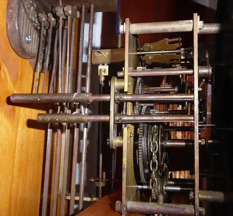

Pero, y aquí vuelvo a solicitar vuestra ayuda, el mecanismo de las campanas no siempre arranca. La parte del reloj hace saltar correctamente el disparador, tanto a la media como en horas completas y cuenta correctamente los gongs pero necesita un poco de ayuda para empezar a girar el volante (la pieza con muelle centrifugo para mantener constante la velocidad). Si la toco un poquito ya arranca y sigue bien.
He probado a quitar tensión a los muelles que devuelven los martillos, lijar finamente los apoyos de los mismos en la rueda que los levanta y aceitarlos, todo bien aceitado, etc.
Sin embargo si uso la palanquita lateral de prueba / apagado de las campanas suele arrancar mejor, digo mejor pero no siempre. Y alguna vez también arrancan a su hora pero la mayoría de veces necesitan ayuda.
mira este reloj al ser de pesas su fuerza es constante y no disminulle, si le cuesta arrancar normalmente es que necesita una buena limpieza y aceitado, limpialo en profundidad y un discreto aceitado le puedes poner un poco mas de peso a la soneria y hacerlo funcionar para que coja rodaje, luego despues de rodar bastante se lo quitas, mira el muelle que actua el la rueda elevadora del martillo a ver si ejerce mucha presión...saludos
