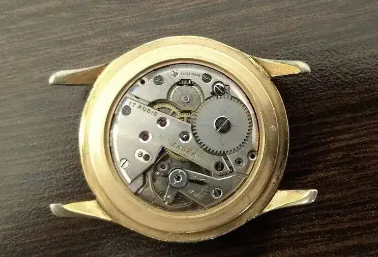

Hola a todos! Estaba realizando mantenimiento a un humilde reloj que compré, y se cortó el tornillo del engranaje que da cuerda al reloj. Quisiera preguntarles si existe alguna alternativa para repararlo. Yo estuve buscando reemplazos de la pieza completa, pero no encuentro nada. Por otro lado, un tornillo puedo conseguir, pero el tema seria sacar el que quedó ahí.. Gracias.

El tornillo que se te ha roto es el tornillo del rochete (o de rueda de corona).
Ese tornillo se afloja al revés que todos los demás es un tornillo "a izquierda".
Si has probado con la punta de una pinza y no has conseguido nada, prueba desmontando todo el puente, a ver si asoma un trozo de tornillo.
Si no, no te queda mas remedio que sacarlo con la herramienta BERGEON 30209.
Suerte y un saludo

Hola Pichuqy, lo primero que debes tener en cuenta es que ese tornillo probablemente era de rosca a izquierda o sea que para aflojarlo debes girar el destornillador en el sentido de la agujas de un reloj, si no lo has hecho así, ahí tienes el motivo por el que se ha roto. Para sacar estos tornillos yo suelo desmontar el puente, quitar todo lo que sea de metal ferroso y meter el puente en un baño de agua con una buena cantidad de alumbre de potasio (lo venden también como desodorante en cualquier supermercado) para que vaya comiendo el tornillo roto y al final sale cómo si fuese barrillo. Puede tardar un par de días pero me suele funcionar.
Otros compañeros suelen usar otras mezclas

Hola a todos. Hice lo que me dijeron y funcionó. El tornillo se desintegro!
Ahora les hago otra consulta.., cuando estaba armando el puente, el pequeño resorte que acciona la traba de la cuerda se me perdió (salió disparado y lo perdí de vista)
Con que nombre pido este repuesto y el tornillito del rochete? Tengo que dar el calibre del reloj?
Gracias por su ayuda.
Muelle de trínquete y tornillo de rueda de corona.
