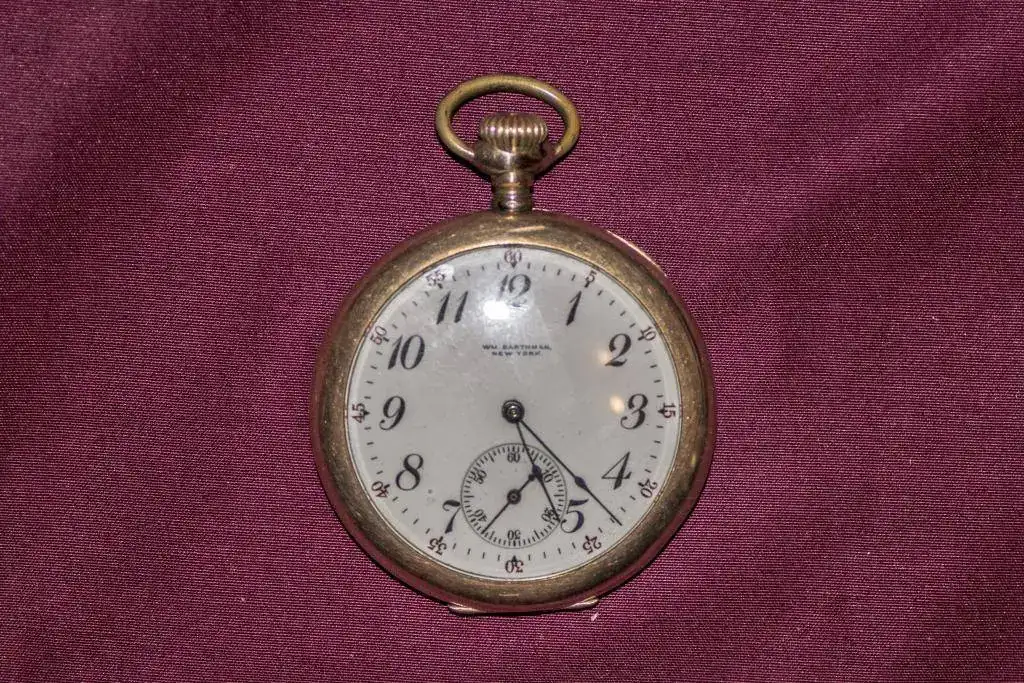

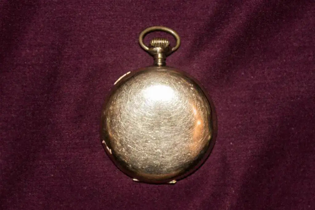

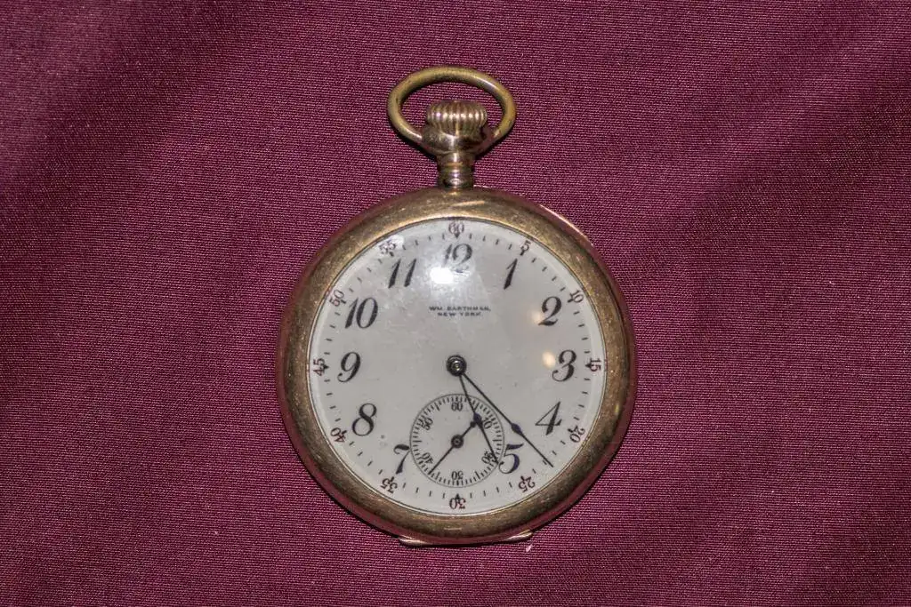

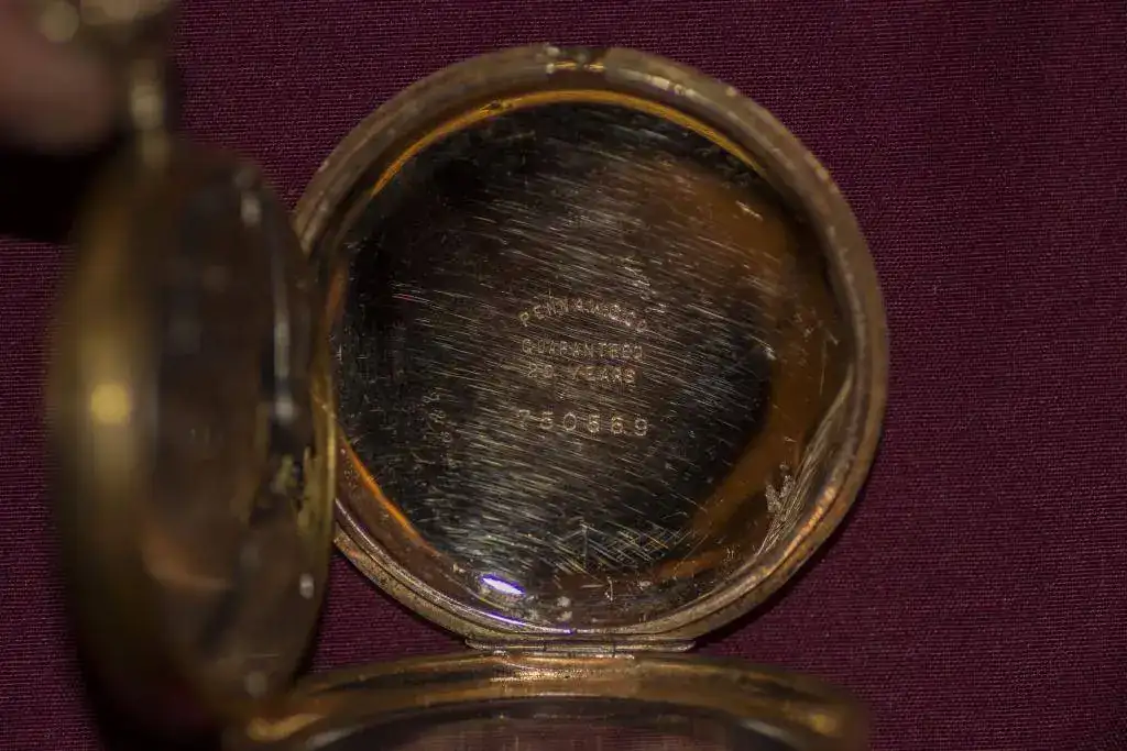

Saludos estimados foristas amantes de los relojes de bolsillo!
recurro a ustedes nuevamente por que me encuentro perdido para elaborar la ficha tecnica de un nuevo reloj que ha llegado a mi poder, un WM Barthman de NY (la famosa joyeria del centro financiero de NY) es chapado en oro 14 y es muy elegante.
sin embargo cada vez que intento averiguar información sobre el mismo me sale otra marca llamada WARTHMAN, y se vuelve un poco complicada la investigacion.
espero puedan ayudarme y nuevamente gracias
adjunto fotos del reloj.
Sospecho que es de los años 20
http://www.williambarthman.com/

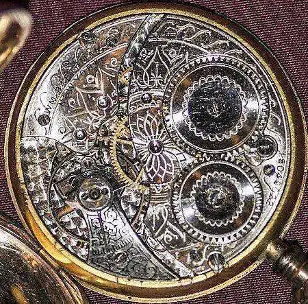

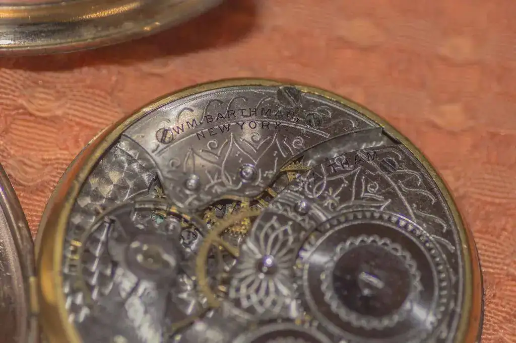

Esta joyería de NY fue el vendedor y no el fabricante del reloj. Encargaban relojes y pedían que en la esfera constara su nombre. No busques más por este nombre. Mira con una lupa si junto o debajo del volante hay algún número, letra o logo que nos de alguna pista de la manufactura del calibre. Caso negativo sube mas y mejores imágenes del calibre por si alguien puede identificarlo. Dinos el número que hay. 18......

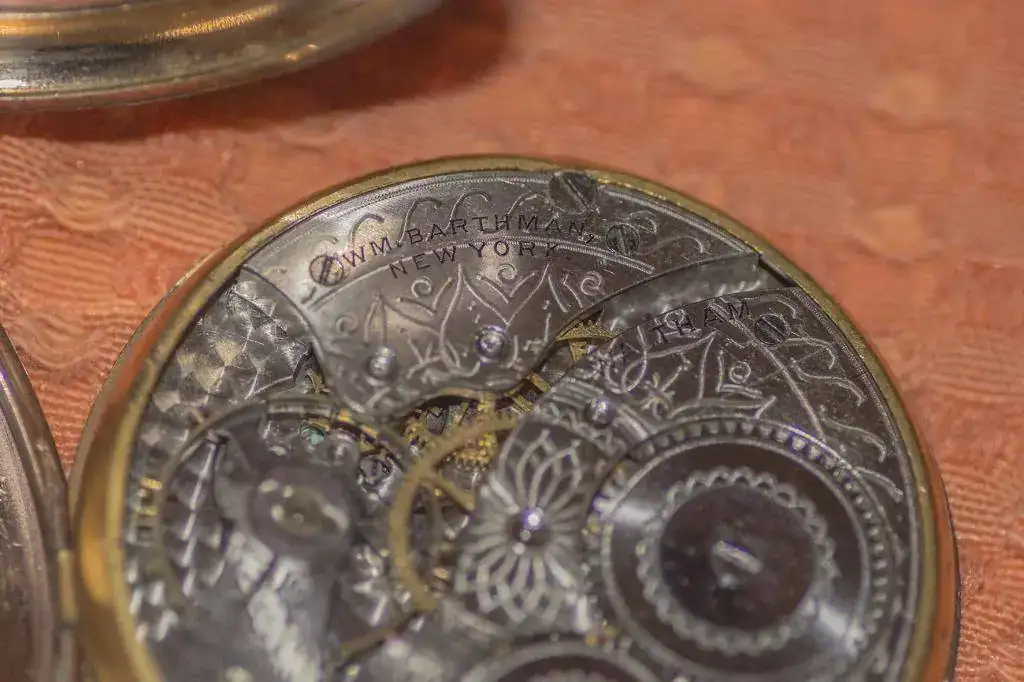

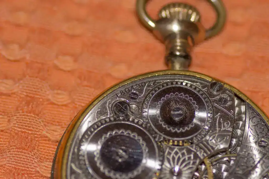

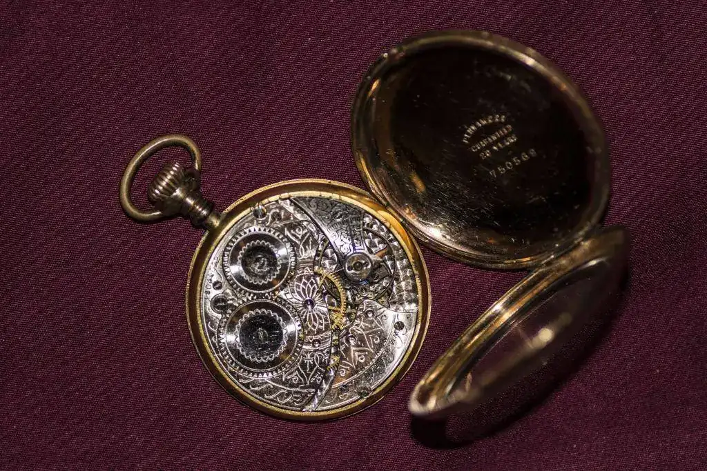

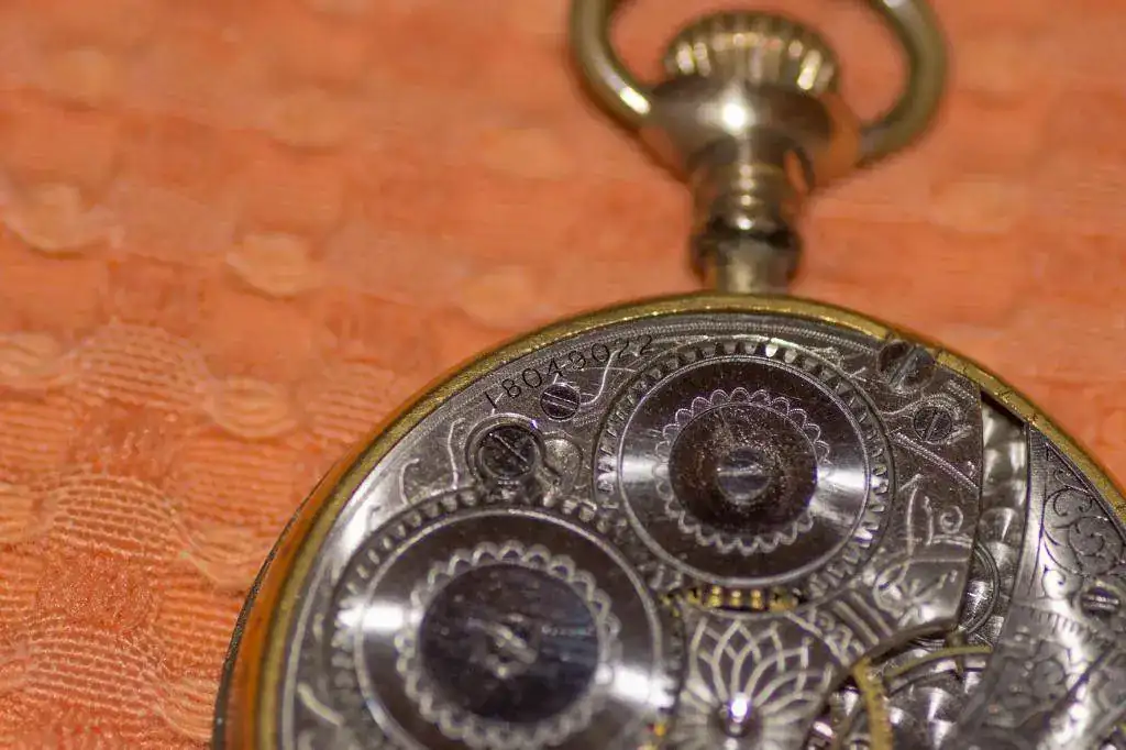

Hola , aca estan las fotos con los nombres que salen en la maquina asi como el serial<br><br>saludos y gracias por la ayuda.<br>saludos<br><br><img src="https://relojes-especiales.com/foros/attachment.php?attachmentid=466674&stc=1" attachmentid="466674" alt="" id="vbattach_466674" class="previewthumb"><img src="https://relojes-especiales.com/foros/attachment.php?attachmentid=466675&stc=1" attachmentid="466675" alt="" id="vbattach_466675" class="previewthumb"><br><br><br>
    51,8 KB · Visitas: 110
    46,4 KB · Visitas: 111
aunque la letra L no se aprecia en la palabra WA THAM, seguro que es culpa de la foto y si que dice WALTHAM, manufactura del calibre o fabricante de la máquina. Te dejo un enlace donde podrás cotejar el numero con la fecha de fabricación y además si accedes al tramo 12 size y haces clic en view movements, se te abren las imágenes de los calibres. https://www.watchrepair.cc/waltham-pocket-watch-repair.html. Si el tuyo es de 12 size o un diametro aprox. de 39 mm. allí estará. Ejemplo
