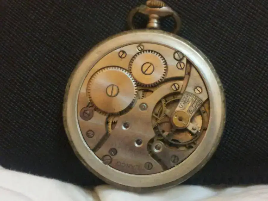

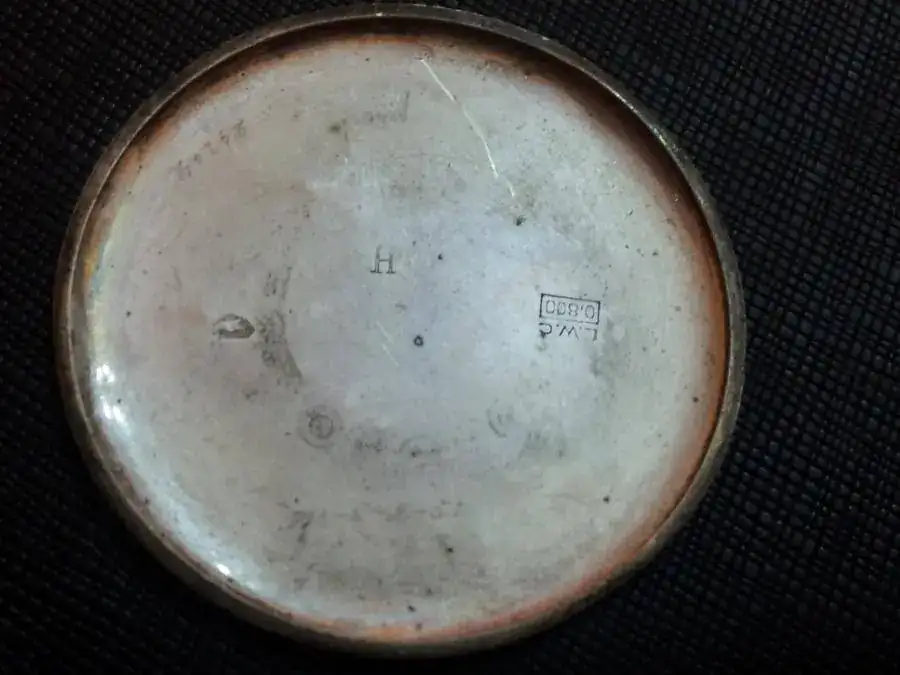

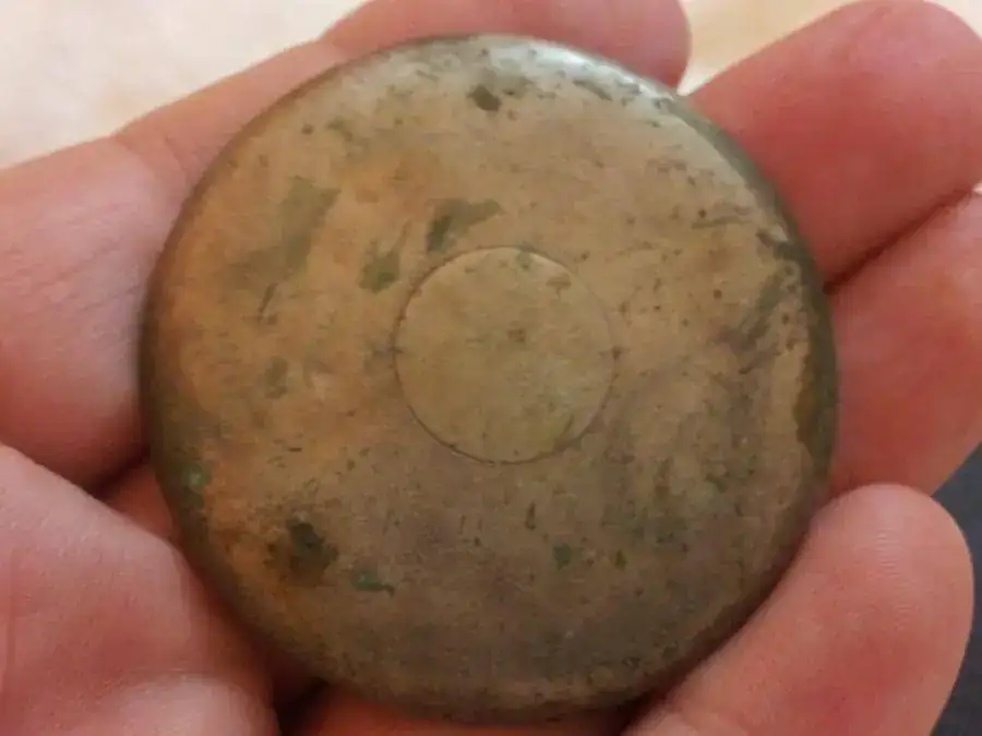

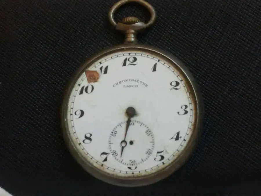

Hola, ante todo me quería presentar, soy nuevo por aquí y como tal ninguna experiencia ni sabiduría en este apasionante mundo. A llegado a mi poder este reloj que perteneció a un familiar, he estado haciendo algunas investigaciones pero no he encontrado nada en concreto de este modelo exactamente, así que recurro a vosotros a ver si me podéis ayudar, me gustaría intentar hacerlo funcionar.
Se que el fabricante es Lanco, previamente tenía otro nombre, que fue una compañia suiza que fue comprada por tissot-omega, que la caja es de plata, no se su año de fabricación ni el modelo exacto del movimiento y sobre todo me gustaría saber si sería posible arreglarlo, ya que como podéis ver esta un poco deteriorado,donde encontrar repuestos, etc..., la máxima información posible.
Un saludo y espero vuestras respuestas
Posdata: Espero haber cargado bien las imágenes y que estas sean lo suficientemente buenas.

Hola, bienvenido. ¿Encontrar repuestos? ¿Le faltan piezas? A simple vista parece que la máquina está completa. ¿Has probado a darle cuerda para ver si funciona?
Si por "encontrar repuestos" te refieres a las agujas y al cristal, no te preocupes en absoluto; es fácil y barato. Parchear la esfera, si bien no queda bonito, quedará mejor de como está, y tampoco es caro. Limpiar la plata lo puedes hacer tú mismo.
El reloj está lamentable, pero muy recuperable.
Ah, y es un buen reloj.
Edito.- Si fuera un recuerdo de familia yo intentaría recuperarlo. Si mi intención fuera "hacer negocio" ya me lo pensaría más, pero no creo que sea demasiado cara la reparación.

Hola Rafagil, gracias por responder, si, es un recuerdo de familia y me gustaría intentar repararlo, no funciona he intentado darle cuerda pero no va, hay algo que no lo permite, creo que el, uhhh, no se como se llama técnicamente la pieza en cuestión, pero la espiral metálica que lleva en movimiento parece estar rota aunque no estoy seguro. Si me pudierais ayudar os lo agradecería.

¿sabrías decirme el modelo y un año aproximado???, en todas las fotos que he visto en internet no he encontrado ninguno en el que se pueda ver la palabra "CHRONOMETRE" encima de la marca "LANCO", además por lo que he podido observar las ruedas dentadas de mi reloj están a la izquierda con respecto a la manecilla de la cuerda, mientras en las fotos que he visto están a la derecha.

Hola, si te refieres por repuestos a las agujas y el cristal, eso es cosa del relojero; él las pone y él las busca. No tendrá ningún problema en encontrar las agujas nuevas.
Me gustaría saber qué pasa cuando intentas darle cuerda: ¿No giran las ruedas grandes (rueda de corona y rochet) que están debajo de la corona? ¿Giran pero no cargan cuerda? Puede que esté roto el muelle de la cuerda (si es así no es nada grave la cosa, no te preocupes).
La espiral metálica (se llama así, espiral) que dices parece por las fotos estar bien, pero me puedo equivocar. Si la espiral estuviera suelta o rota, aquí sí que habría algo de problema.
A ver si se asoma por aquí algún experto, pero ve pensando en llevarlo al relojero a que lo mire con lupa.
Por la fecha, me aventuro a decir que años 10.

Hola Rafagil, a ver te explico lo que hace y lo que no hace el reloj
Girando en sentido horario la manecilla de la cuerda
Es imposible no hace nada, gira algo pero se bloque, las ruedas dentadas superiores me mueven milimetros.
Girando en sentido contrario a las agujas del reloj
es posible girar la manecilla, se escucha un clic, clic, clic, pero no parece que de cuerda, interiormente no se ve moverse nada
Sacado la tija, entiendo que así se podría poner en hora
no es posible en ninguno de los dos sentidos, la única aguja que tiene el reloj no se mueve.
Espero haberme explicado bien
Una ayudita, por favor!!!!

Ya te anticipo que yo no soy experto, ahora bien, como he usado bastantes relojes a lo largo de mi vida y todavía lo sigo haciendo, creo que puedo comentarte algunas cosillas al respecto de lo que preguntas.
Primero, lo que ya te ha apuntado el compañero rafagil creo que ya dice mucho, demasiado, en mi opinión, para entender lo que has de hacer con este reloj, cosa que no te quedará más remedio a menos que desees intentar hacer tú de relojero. Si es eso lo que deseas te recomiendo que pases tus pregunats al apartado del taller de relojería de este foro, o bien, al de hágalo usted mismo.
Segundo, creo que por mucho que te digamos aquí no conseguirás repararlo o hacerlo funcionar por arte de magia, así sólo con hurgar. Más bien, puedes estropearlo más. Además por lo que comentas la cuerda parece estar a tope y el volante bloqueado, con alguna parte del eje rota o con el espiral con algún problema, si bien esto último no lo parece como ya apunta rafagil, pero como tú lo mencionas por eso lo cito.
También, tiene que tener algún problema o quizás falta de alguna pieza para no poder ponerlo en hora.
En fin compañero, todo lo que podamos decirte serán poco más que conjeturas más o menos acertadas, por lo que este reloj necesita, caso de que lo desees reparar, el servicio de un buen profesional.
