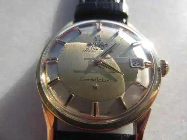

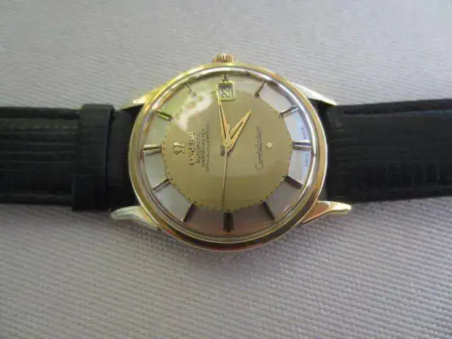

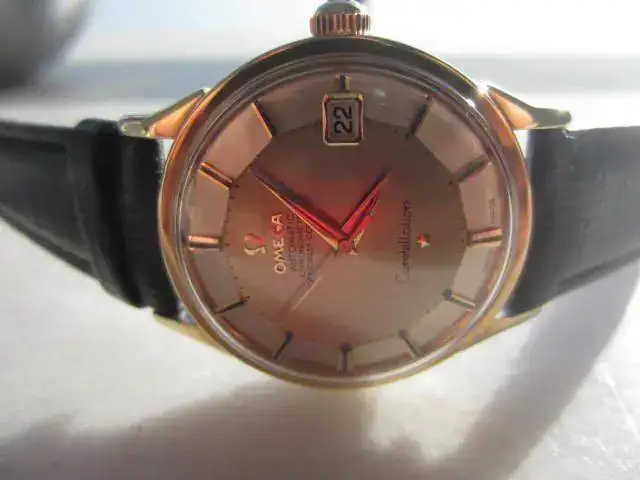

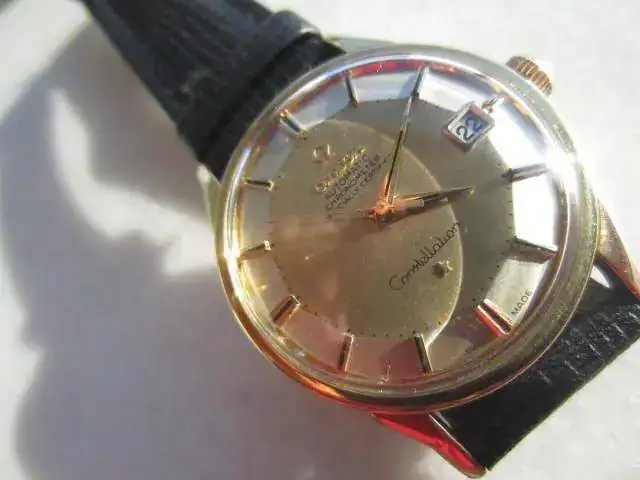

Hola a todos,
Este Pie pan, lo compré a un afamado vendedor de Omegas de Ebay hace unos 10 años, lo compré sin tener idea, ahora gracias al foro soy bastante más cauto.
Omega es mi segunda casa favorita, la primera es Seiko, en Seiko estoy bastante al día pero en Omega no estoy puesto, por favor me podríais decir si veis alguna incongruencia, corona, tapa, movimiento, dial, agujas, etc cualquier comentario me será útil.

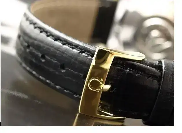

El vendedor comentaba que era todo original, del año 1962. revisado y que solo cambió el muelle principal(traductor google) y una correa Omega original, manteniendo la hebilla del reloj.
Las fotos son las originales de la compra, el reloj no está en casa en estos momentos.
Muchas gracias a todos.

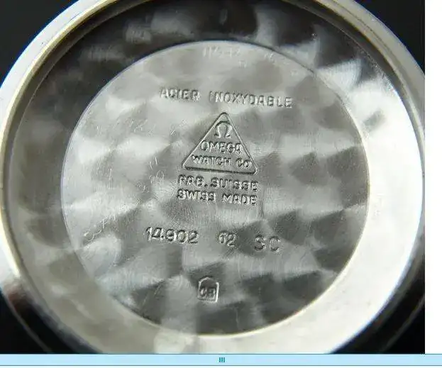

En los Connies que vienen en cajas con "asas de lira",
se encuentran los 14900 (primera serie, después tienen asas curvas, clásicas),
y el 14902.
El primero es uno de los más falsificados.
En estos modelos, que llaman "rolled gold",
o sea una capa de oro sobre la caja de acero inoxidable.
Las facetas deben ser bien notables, en el bisel, de costado,
y en las asas, también de costado.
El costado de la carrura parece tener las facetas de los originales,
sin embargo ese color no es del dorado original, sino un amarillo más bien chilón,
tipico de cuando hacés un baño dorado sobre acero, no toma profundidad.
Por todas partes en las asas se ve un repulido a conciencia y está todo redondeado,
La corona no corresponde al modelo,
y creo que nunca ví una letra "O" en "Automatic" tan grande :D
La grafía no corresponde,
y los límites entre la parte central del dial y la que está en ángúlo, es difusa
y dada sólo por la diferencia de color.
No sé si me falta algo,
ya te opinarán los expertos.
Alvaro

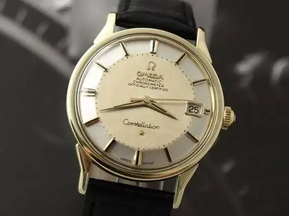

Hola Alvaro,
Justo ahora acaban de vender uno con la O igual al mío, mañana te envío foto para comprobar. Ahora es un poco tarde aquí.
Muchas gracias.
Vte.

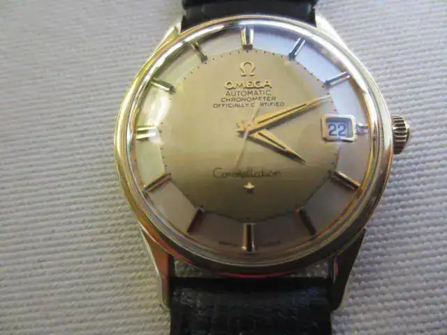

Ese estampado del dial no es original de Omega,
eso quise decir.
saludos
Alvaro
Hola, buenas,
a lo mejor me equivoco, pero las "A" en el dial terminadas en punta, no sé si corresponden, yo no las había visto.
En efecto, el dial parece restaurado y las aristas redondeadas, fruto de un pulido excesivo. La corona, creo recordar que en estos modelos era octogonal.
La tapa debería tener el medallón dorado
Lo que es curioso de todo esto es que dispongas de una fotos tan buenas de un reloj que compraste hace 10 años y que estas sean las de su vendedor y que el reloj no esté en casa....
En este modelo exacto, la corona aparece como la de diez caras,
pero también hay una que es similar al de este reloj,
pero con la curva mucho menos acentuada.
Hay modelos 14902 sin el medallón, en acero, claro.
Con rolled gold, debería ser con medallón.

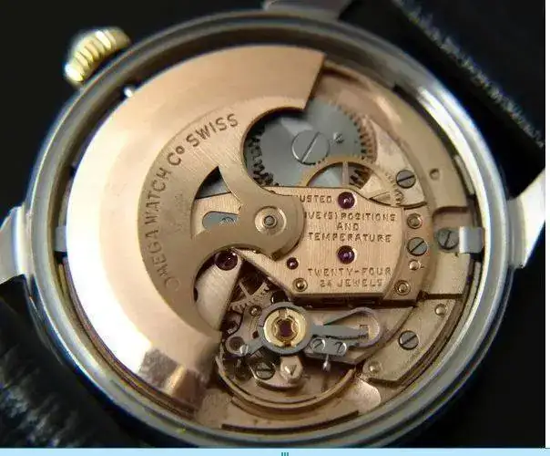

Todavía no sabemos el calibre !
Lleva o debería llevar un 561.
Alvaro
Hola
Ambas respuestas es lo que imaginaba, es bueno coincidir. cuando tenga oportunidad lo llevo a un especialista, en vivo todo se ve mejor.
Muchisimas gracias.

Muchisimas gracias por tus pespuestas han sido de mucha ayuda, en efecto es un 561.

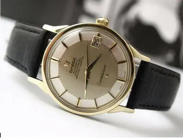

Todo lo que escribió el vendedor omega_addict con sus más de 1700 seguidores en ebay.
Lo comento para que sepaís a quien lo compré, para que esteís más atentos que yo, en su momento.

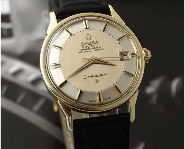

Stunning Omega Constellation "Pie-Pan" Calendar vintage automatic wind men's watch in beautiful condition. Dating from around 1962 and featuring a two-tone silver and champaign dial, overlaid with chiselled gold and black batons to mark the hours, black minute markers and a date window at 3 o'clock. It has a raised gold Omega logo and name below 12 o'clock together with the all important words "Automatic Chronometer Officially Certified". The famous Constellation signature and gold star above 6 o'clock completes this classic look. The overall condition of the dial is virtually mint, but for a slight deformity between the 4 and 5 o'clock hour markers which is shown in photo 6 below. This is difficult to photograph because it is very minor and only visible when viewed at certain angles. It certainly does not spoil the overall watch appearance which is nothing short of stunning, but please take this into consideration when bidding.
This rare top specification Omega watch has just been fully serviced (including fitment of a new mainspring) and is keeping excellent time. The high quality stainless steel case is overlaid with a thick layer of 18k gold on the lugs and has a solid 18k gold bezel. It is in pristine condition showing no significant signs of wear which is a testimony to the quality of this manufacturer. The case is "full size" measuring approximately 34mm wide (without the crown), 37mm inc the crown and 42mm across the attractively shaped lugs. The inside rear of the case is signed Omega and "14902 62 SC" and confirms that the case is indeed stainless steel. The gold winding crown is signed with the Omega logo and is in perfect condition. The watch has been fitted with a new high quality genuine Omega leather strap and genuine Omega gilt buckle (original Omega packaging available) and has an unmarked acrylic crystal with gilt tension ring. The outside rear of the case has the desirable raised bold "Constellation Observatory" design which is in excellent condition with all 8 stars bright and clear.
The reliable 24 jewel chronometer grade Omega automatic movement (Cal 561) is running strong and keeping excellent time. It sets and winds perfectly both with the crown and automatic rotor and is marked "Omega 20693529". This top quality Omega chronometer was originally adjusted to 5 positions and temperature in order to gain this much sought after status. The date feature works perfectly and alignes with the window as it should. The polished gold hands with black in-fill are genuine Omega and in mint condition complementing the style of watch face. The watch is signed no fewer than 7 times (Omega/Omega Logo) on the dial, movement, inner case, outer

Hola, buenas,
Hola,

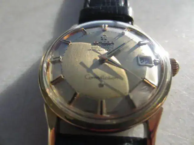

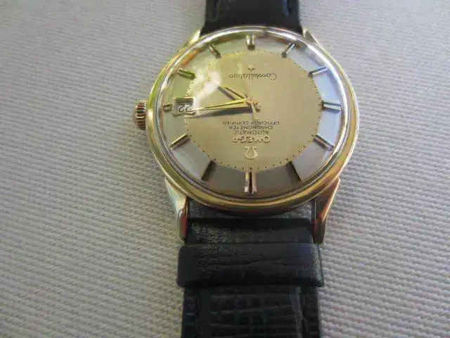

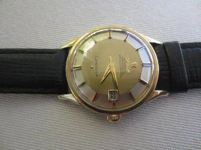

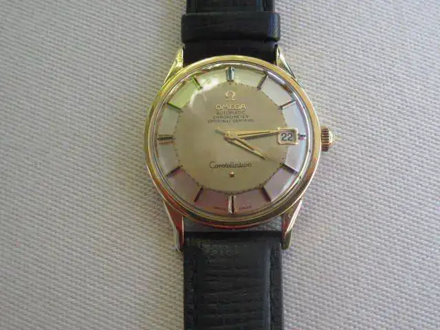

No te equivocas todo lo escrito en el dial parece que no coincide, excepto el símbolo omega y la palabra omega, creo que es un restaurado al gusto del restaurador.
Luego pongo alguna foto de hoy, no tengo cámara con zoom, en vivo todo lo escrito visto con lupa tiene muchísima calidad, aunque no tiene nada que ver con lo original.
Saludos y gracias
