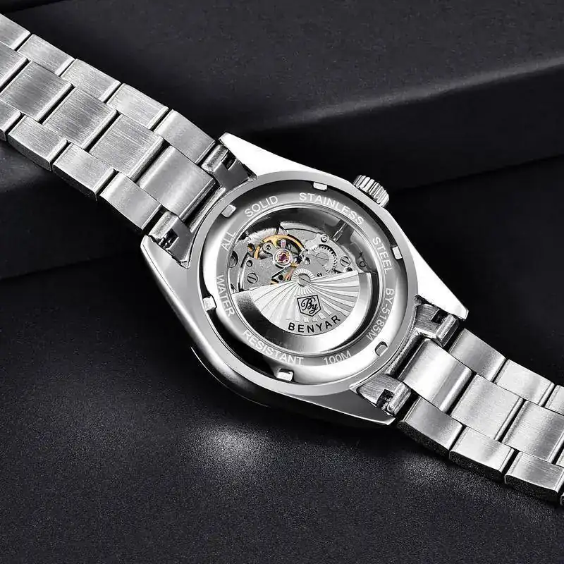

He adquirido recientemente un Benyar homenaje al citizen tsuyosa y trae el calibre Seagull ST6. Mi duda es, ¿este calibre tiene remonte manual? La corona tiene 3 posiciones, incluida la que está completamente pegada a la caja, en la cual gira hacia arriba y hacia abajo, notando una pequeña resistencia en un sentido concreto, en la siguiente posición, una más alejada de la caja, regulas el calendario, y en la tercera posición regulas la hora. Además he notado que cuando giro la corona sin extraer en un sentido unos engranajes traseros giran, ¿quiere esto decir que tiene remonte manual? En caso de que así sea, ¿cual es el "tope" en el que hay que parar de darle cuerda? Un saludo y gracias !!
PD: Ilustro con la trasera en cuestión
Si, se le puede dar cuerda manual.
Los automáticos no tienen tope, puedes darle las vueltas que te apetezca a la corona.
Cada vuelta, por tomar una referencia, puede equivaler a una hora de carga. Por lo que darle más de 40 no tiene sentido.
La mejor manera de salir de dudas es dejarlo sin carga y probar a cargar manualmente. Supongo que lo habías pensado y solo querías adelantarte o confirmar por si estuviera estropeado, pero a veces pasamos por alto lo más obvio :)
¿Tiene parada de segundero?
Entre otras opciones sí, pero me daba miedo forzar algún mecanismo y romper algo.. porque tengo otro NH35 que la cuerda va muuuuy suave pero en este encuentro un poquito más de resistencia. Pero caso cerrado, gracias a todos 👍😊

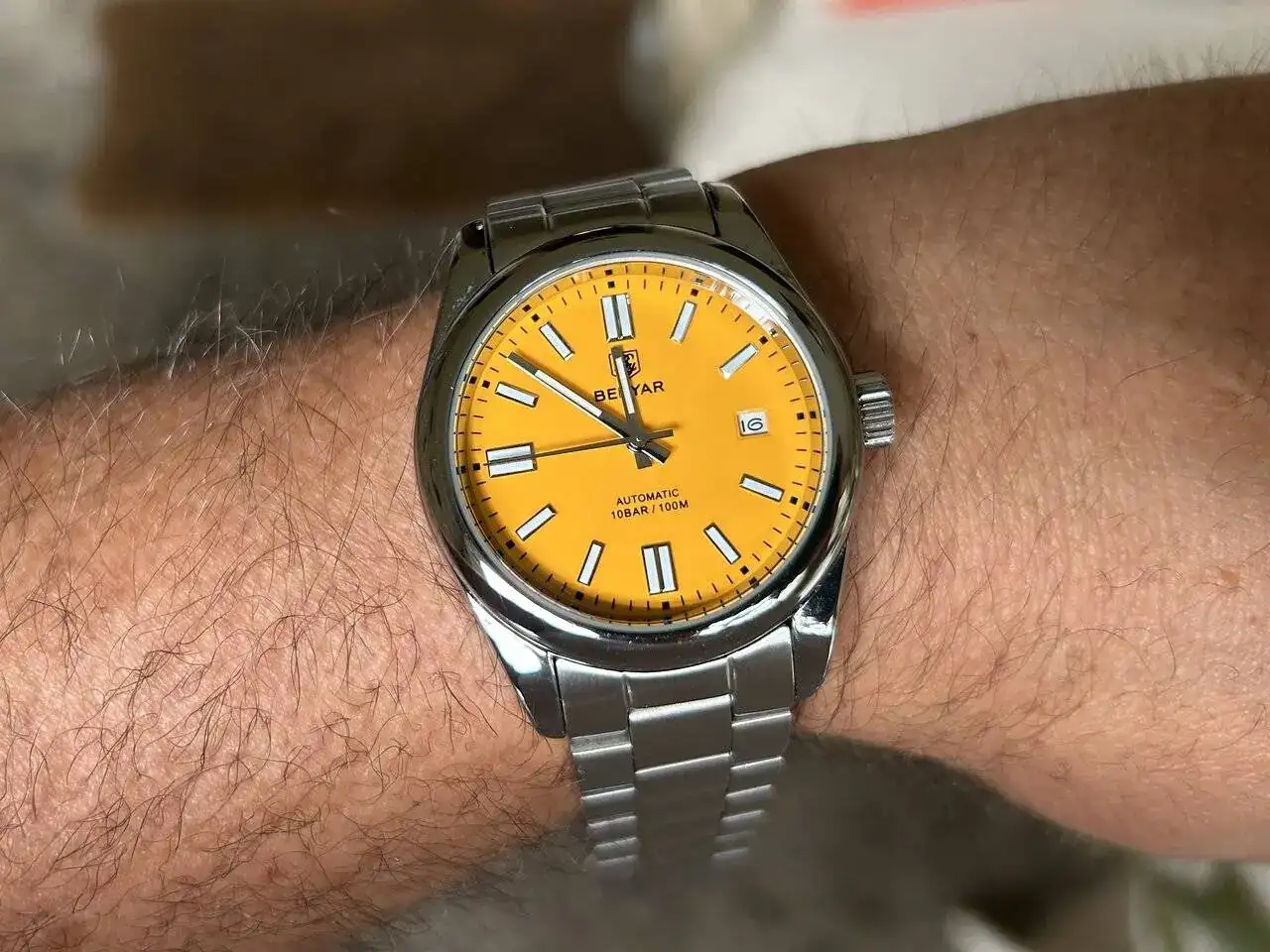

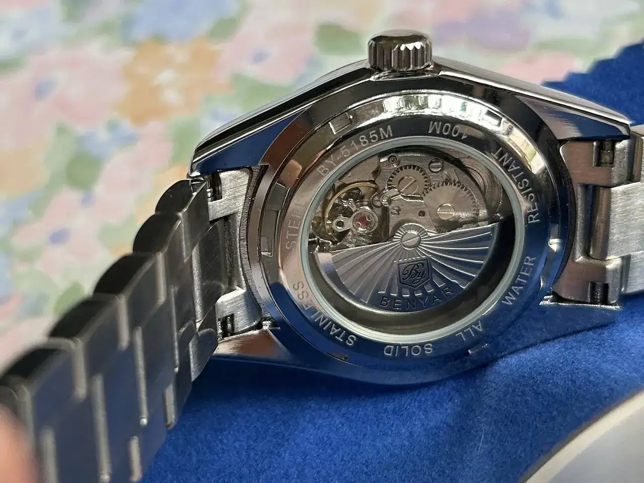

Compré uno por 25 euros con esfera amarilla y lo llevo bastante y va muy bien . Es un reloj que realmente no parece ni por casualidad lo que me costó. Estoy muy satisfecho de momento.
