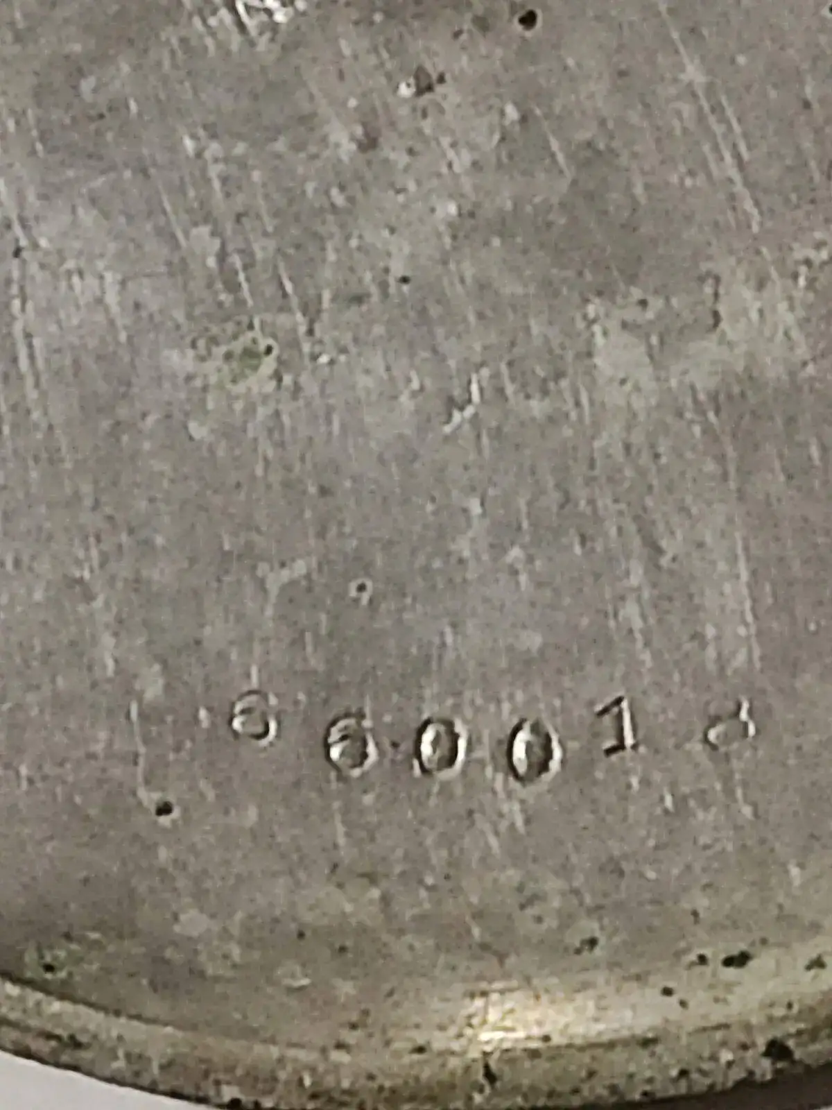

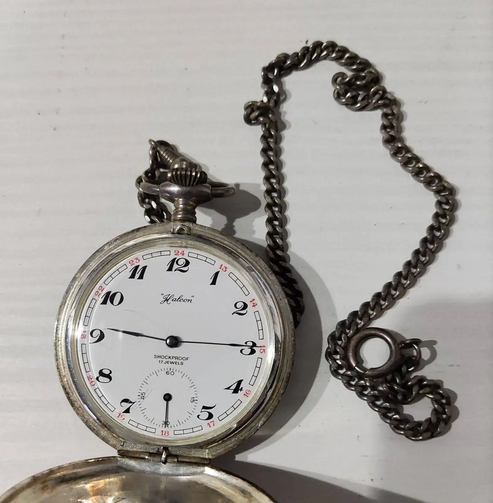

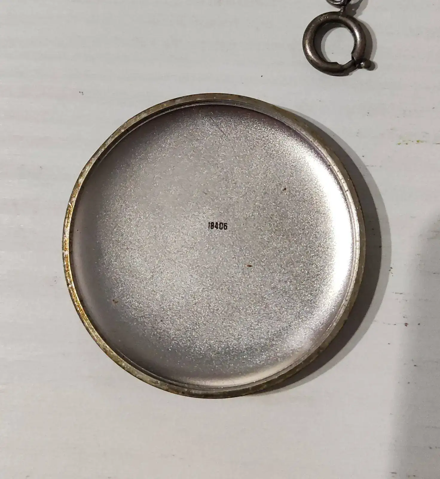

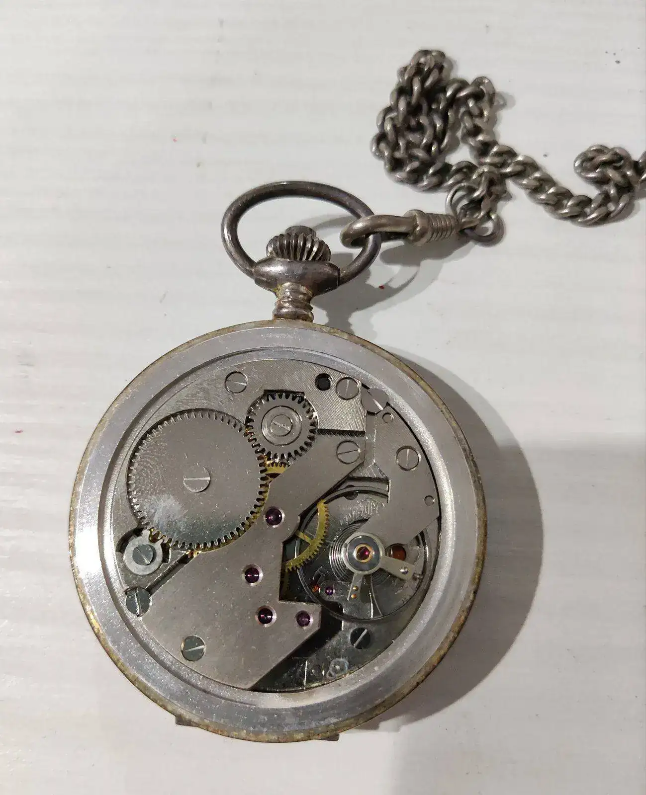

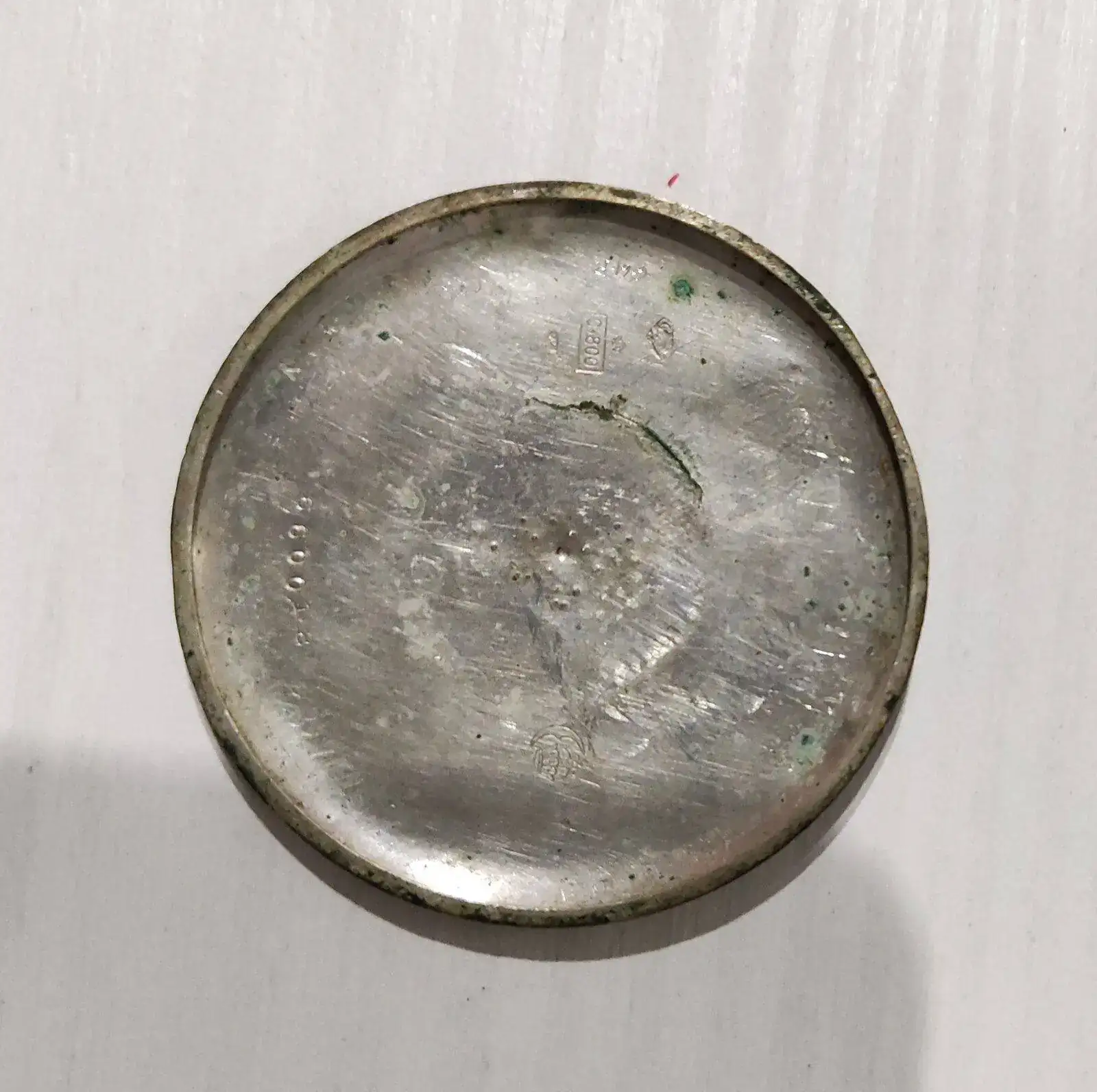

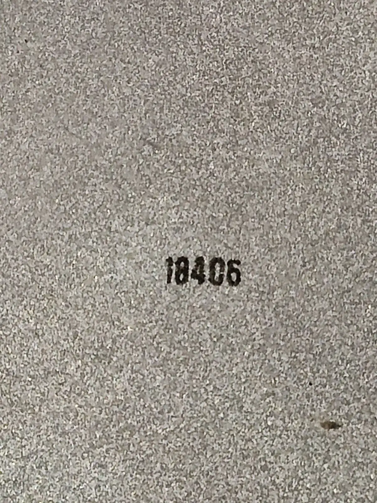

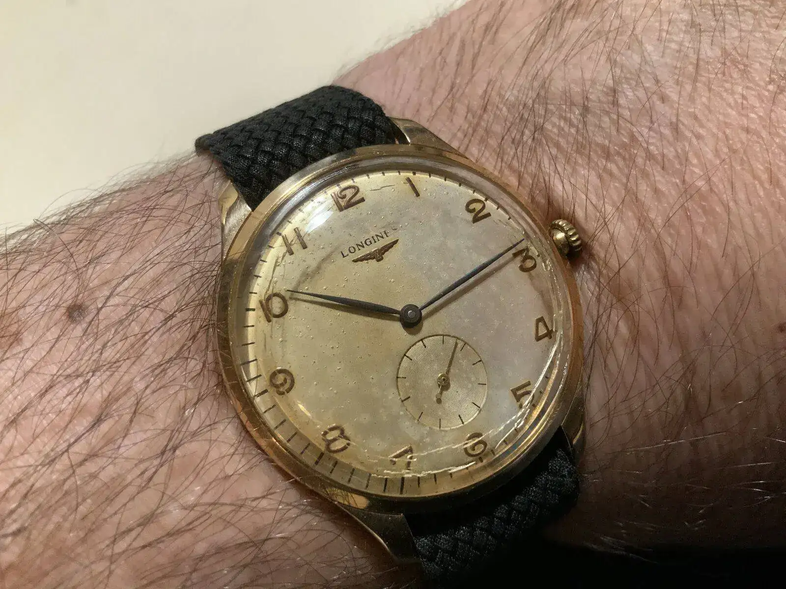

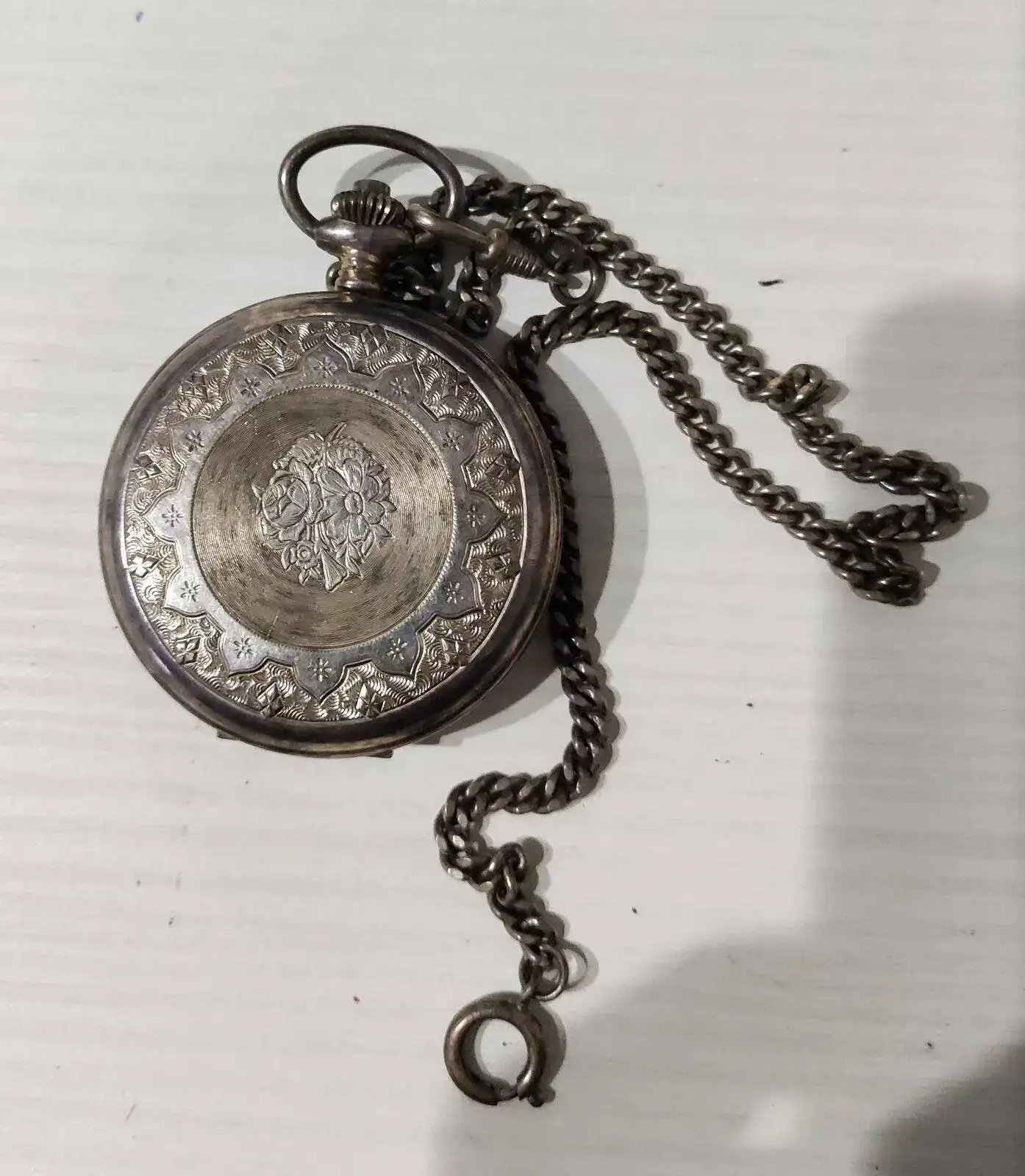

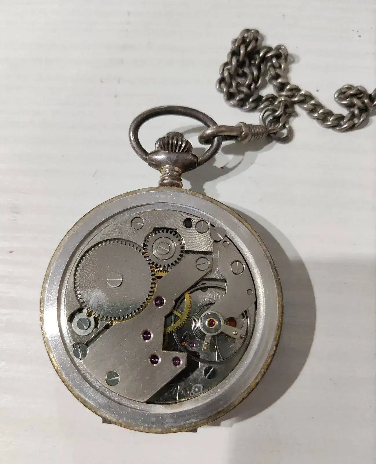

Buenas tardes. Tengo dos relojes de bolsillo que me dio mi madre y de los que no sé nada. El primero es de cuando yo tenía 2 años y el segundo era de su abuelo. Los dos son de cuerda, pero solo el primero sigue funcionando. Os dejo las fotos por si podéis ayudarme. Muchas gracias.
Reloj 1:

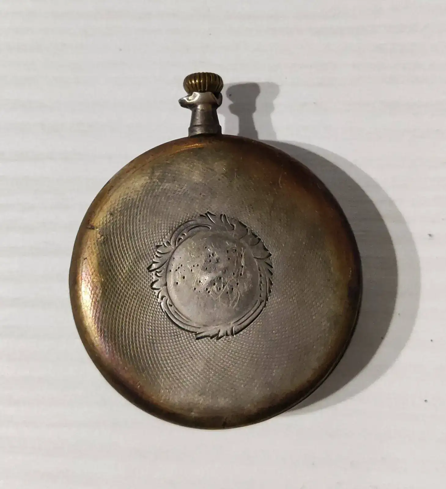

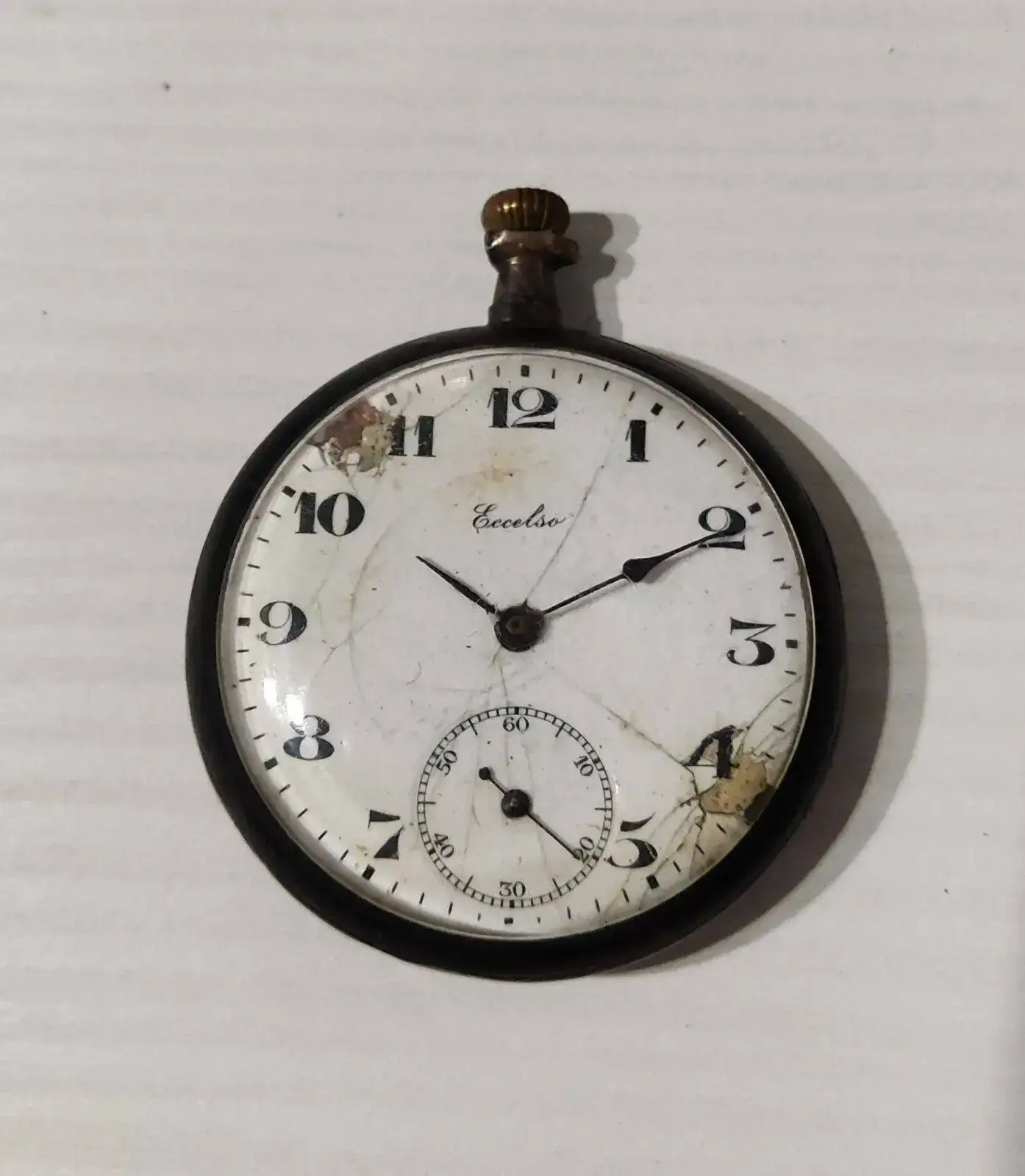

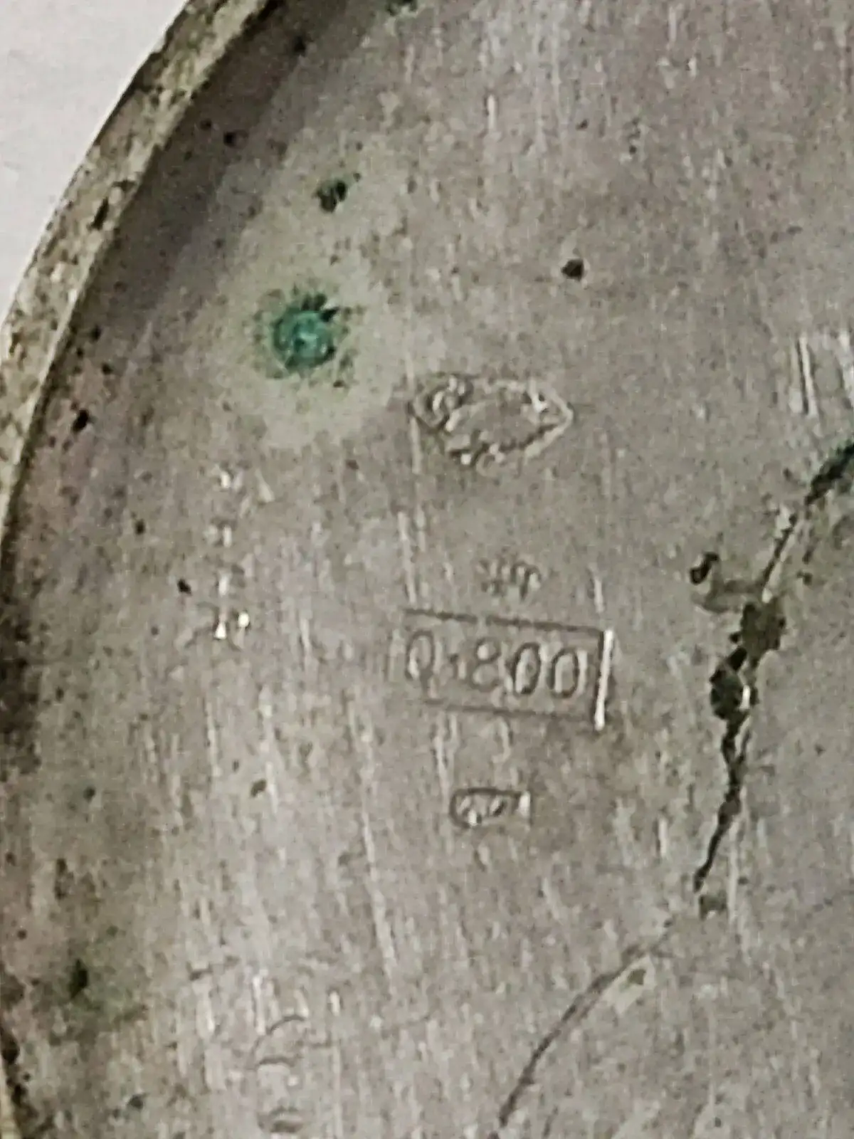

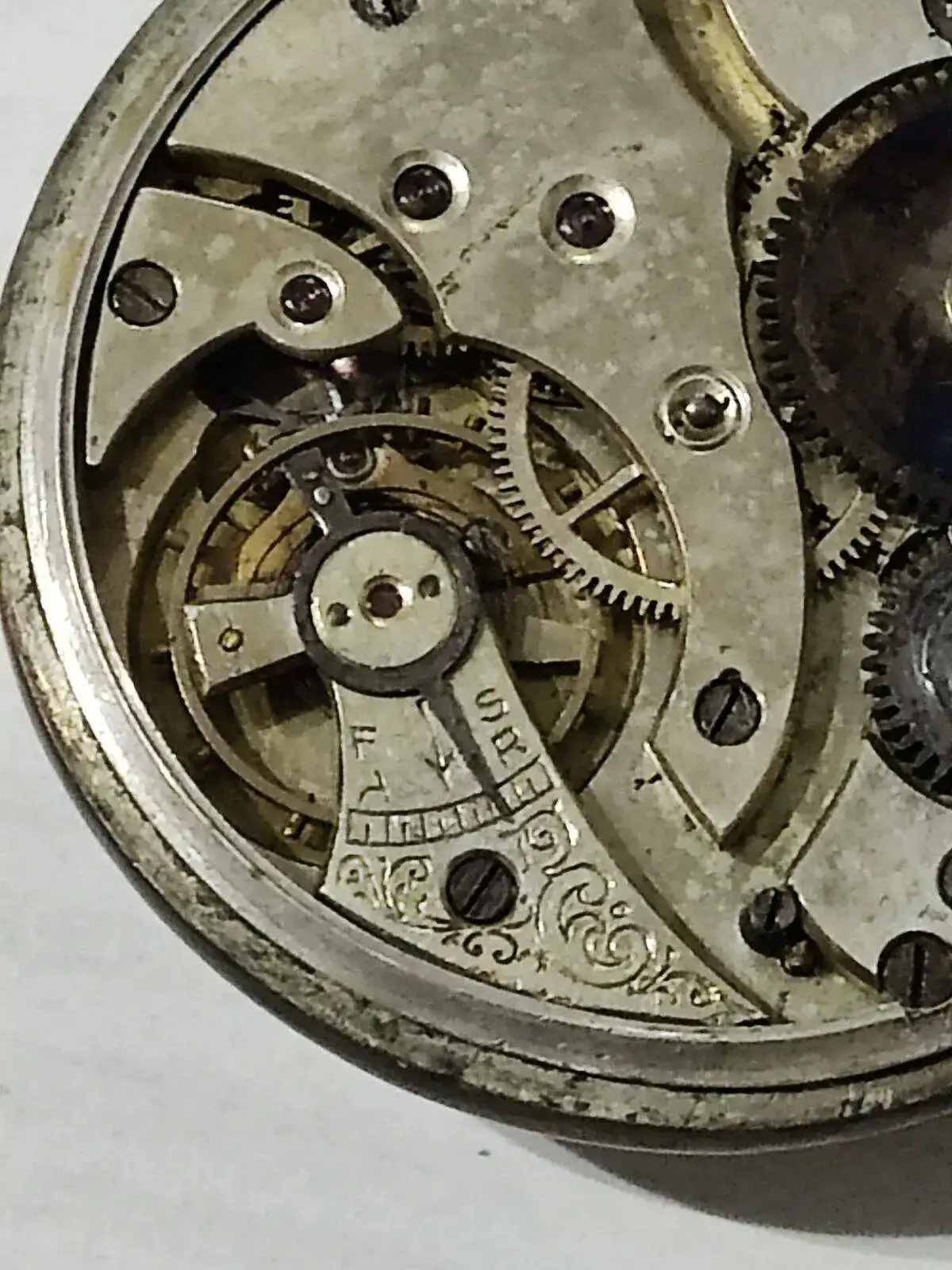

Reloj 2:

El primero es de los años 50, caja de acero bueno movimiento pero poco vistoso, no sabria identificarlo. El segundo, 1900_1920 caja de plata, movimiento de puentes tipo revólver, el segundo parece que solo esta sucio y algo maltratado, no le toques y llevalo a un relojero. Ahorrarás dinero,

Hoy he hablado con un relojero que me ha explicado la dificultad que supone arreglar el segundo reloj. Según me ha explicado, la esfera, que es de porcelana, está quebrada y se mantiene entera porque está sujeta en la caja. Pero las probabilidades de que se haga añicos al intentar desmontar el reloj son demasiado altas como para arriesgarse a arreglarlo. Así que lo voy a dejar como está y voy a conservarlo como recuerdo.

Eso es porque no ha querido tocarla, si que es cierto que está liquidada, pero no es imposible de conservar, no estoy hablando de restaurar, sino de conservar lo que tiene y mantenerlo. Aunque claro, no es lo mismo verlo en fotos que en directo.

El reloj es de tu antepasado, yo lo arreglaría sin dudas, el relojero que te a da esta información no ha querido mojarse las manos, la esfera no le pasa nada por desmontarla, no se va a caer nada!!! se puede reparar y punto, mi consejo busca otro relojero.
Por cierto "Eccelso" marca que fue registrada en 1912 por Manufactura des Montres universal/Perret & Bertohoud SA

Económicamente no resulta rentable reparar ese reloj. Si lo quieres reparar por ser un recuerdo de familia, lo primero que hay que aclarar es qué es lo que le quieres hacer. Para dejarlo bien hay que gastarse una fortuna. Gastar dinero, aunque no sea mucho para hacer una intervención chapucera en la caja y esfera, en mi opinión, no merece la pena. Esa caja y esfera pueden mejorar mucho con una limpieza y reparación hechas por uno mismo sin necesidad de recurrir a un relojero, pero para que queden bien lo tienen que hacer profesionales.
La caja está muy deteriorada y de difícil arreglo, además de las abolladuras le falta la parte superior del cuello donde encaja la anilla, y recomponer eso no es un trabajo que lo pueda hacer cualquiera. Se le podría poner el cuello y anilla de otro reloj de plata, pero ya no sería del reloj de la familia. Este es un trabajo que no es propiamente de un relojero sino de un cajista.
La esfera está destrozada y repararla bien requiere la intervención de un esferista. En el apartado de vintages de este foro ya se han mencionado empresas que se dedican a esto, y los precios que manejan por hacer un buen trabajo no son precisamente baratos. El relojero no puede realizar una reparación chapucera y exponerse a reclamaciones porque no ha quedado como pensaba el cliente.
