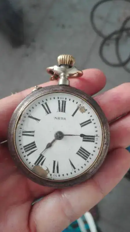

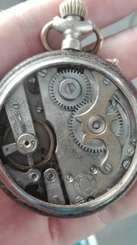

- Reloj de bolsillo con esfera marcada META, creo que la cuerda está rota aunque el movimiento a veces coge cuerda y se mueve; creo que la maquinaria es Roskopf.

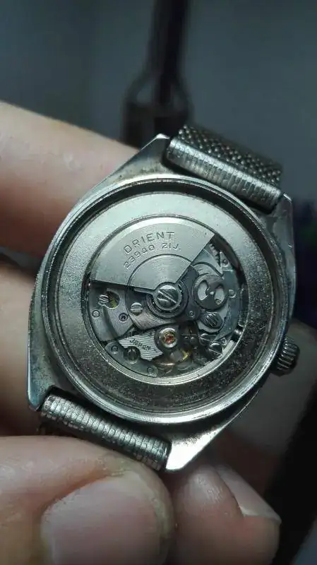

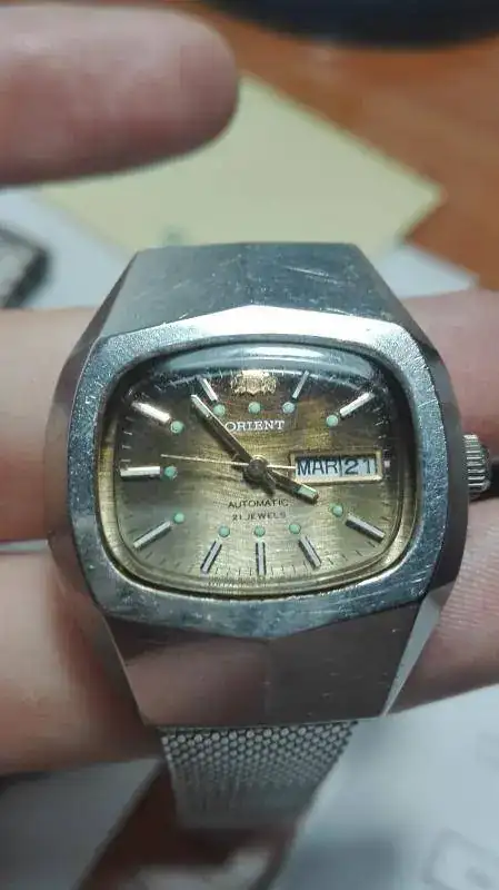

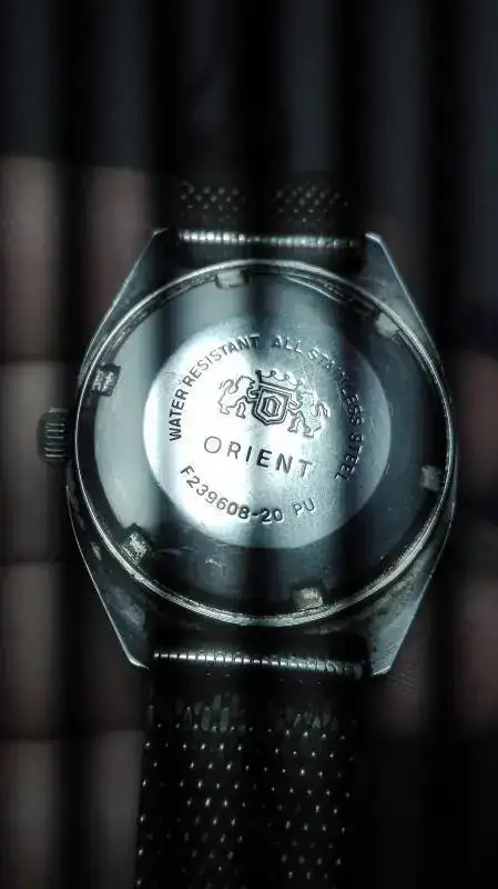

-Reloj Orient, supongo que dama por ser tan pequeño; se puede leer el calibre, automático, pero no funciona, desconozco el porqué. La corona mueve perfecta, cambia día y numeral, pero no carga cuerda.

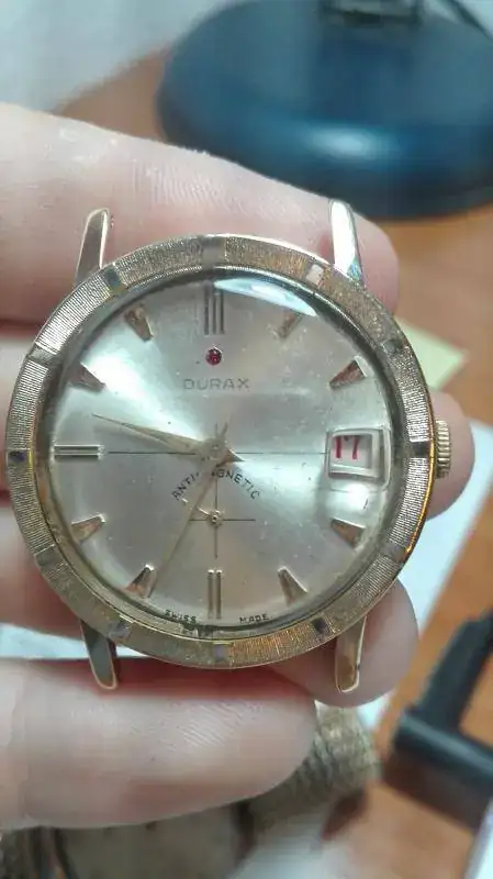

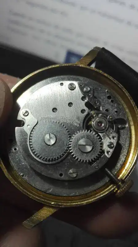

-Reloj Durax cuerda manual; en su calibre pone one jewel unadjusted, Swiss Made, pero no hay más; eso sí, después de treinta años giré la cuerda y lleva ya funcionando medio día. La maquinaria baila dentro de la caja, no sé el porqué ya que parece su original; la corona además de dar cuerda no se mueve más, por lo que no sé como ponerlo en hora o pasar de día.

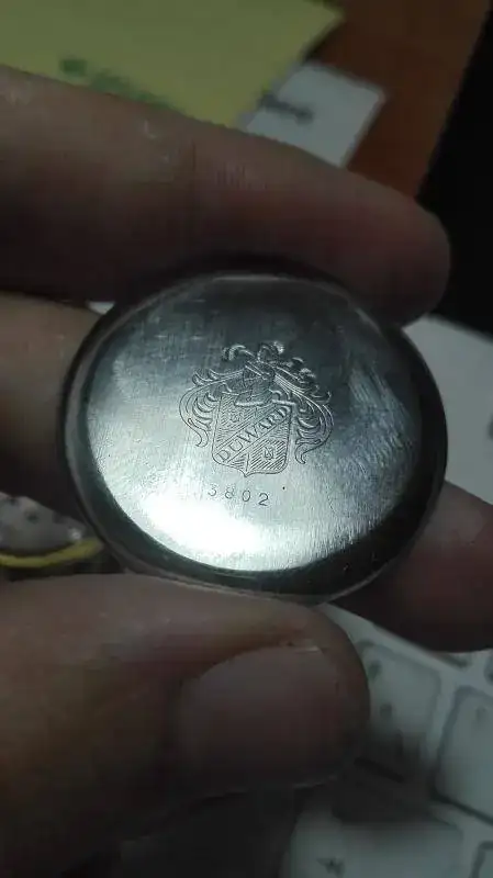

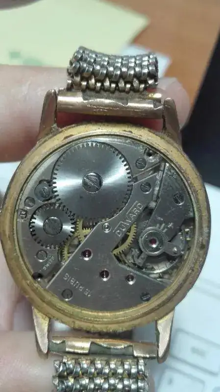

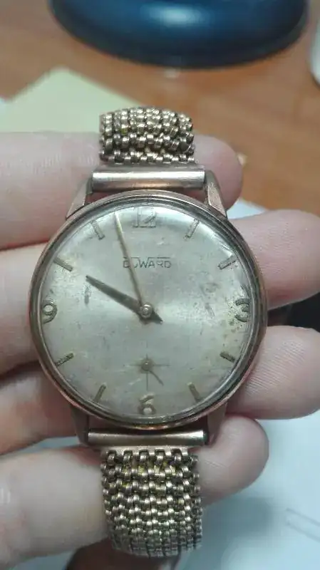

-Reloj Duward cuerda manual; es el que peor está, pero el que más me llama la verdad; el minutero parece que se lo han cambiado y le falta la corona por lo que no sé si funciona o no.

Del bolsillo, poco que opinar, el Orient de señora antiguo necesita una limpieza que superará el valor del reloj, el Durax con un BFG o similar de baja calidad que no merece la pena ni pensar en tocar, y el duward con una unitas de los 60 o similar, es el único que parece ser el candidato a rescatar.

Hay uno parecido al Meta de bolsillo tuyo en tc..
https://www.todocoleccion.net/relojes-antiguos-bolsillo/reloj-meta-para-arreglos~x123667859

El Durax tiene un bisel precioso...a pesar de tener un calibre de poca calidad, merece una oportunidad.

Reparar los cuatro relojes puede suponer un desembolso mayor que lo que pudieran haber costado los relojes nuevos en su momento, y el Durax, aun que lo pille un buen relojero, no hay que olvidar que es de escape de clavijas y eran relojes de usar y tirar, y supongo que el relojero tampoco querrá coger un trabajo de dudoso éxito.... echar a andar un BFG o un Catin es dificil ....
La caja es de calamina con el electrocromado dorado, que se ve levantado y muy deteriorado....
El orient de señora tampoco lo veo como para gastar dinero en él.
El duward no se le ve muy oxidada la tapa ( signo de que ha estado preservado de la humedad ) y el calibre Unitas a falta de los dos tornillos de la caja, si tiene eje de volante operativo, con una limpieza de 30 / 40 euros y cambio de correa, ya que la malla está rota, puede ser el candidato ideal para darle una segunda vida.
Es un reloj ponible y una bonita pieza vintage.
Claro, hay que cambiarle también las agujas que las tiene desemparejadas....
Del Roskopf de bolsillo no entiendo, pero restaurar la maquina puede suponer una inversión que no se merece la pieza.

El Orient fue un regalo que le hizo a mi madre su antigua jefa, por lo que si encuentro algún lugar para que lo echen un vistazo y no se va de madre me lo podría plantear.
Sin embargo después de hablar con mi madre, creo que el gran candidato sería el de bolsillo pues era el reloj de mi bisabuelo; no soy aficionado a los relojes de bolsillo, no los he usado nunca, creo que mi padre tenía uno por ahí, pero el hecho de que fuese 100% seguro de mi bisabuelo me invita, al menos a intentarlo.

PD. el Durax sigue tirando dándole cuerda, pero no salta día.
Yo tampoco gastaría mucho en ellos, quizás el Duward sea el que más merece porque puede quedar un reloj ponible con una buena limpieza y agujas parejas. El de movimiento Roskoff, del que no tengo ni idea, he oído decir que a veces arreglarlos es muy complicado, habría que ver que tal está. El Orient es posible que necesite poco pero será para colgarlo junto a otros recuerdos, no creo que nadie se la vaya a poner ahora. Del BFG ni tocarlo, suponiendo que se quede bien, que no es tan difícil suponiendo que esté entero, no durará mucho ajustado.

mas allá que los relojes son bonitos creo que entrarlos a que los revisen y/o los pongan en condiciones te saldrá unos cuantos billetes. de los que mostrás me gusta el meta, pena la esfera; y el durax. las esferas de algunos relojes de bolsillo suelen envejecer mal. el durax me encanta, entre otras cosas, porque me hace acordar a los rado ( tiene un aire ) y porque soy fan de los calibres baumgartner.
