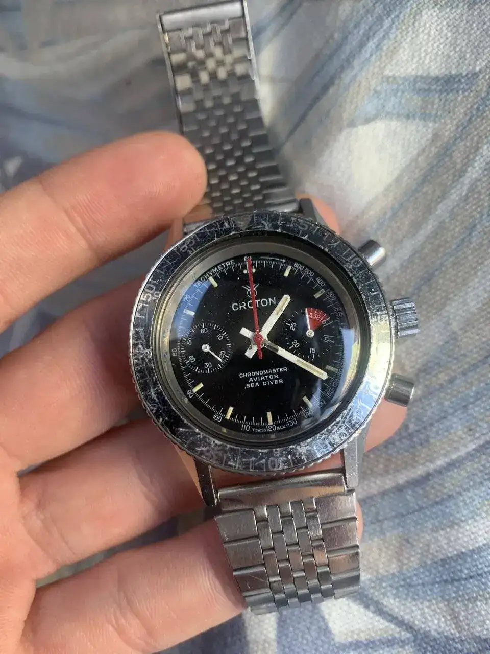

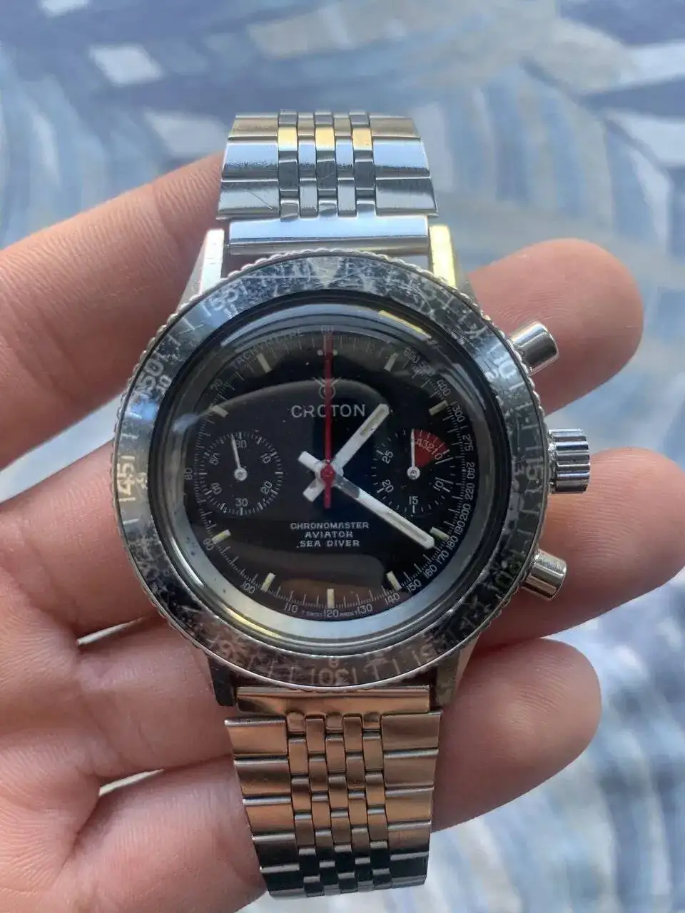

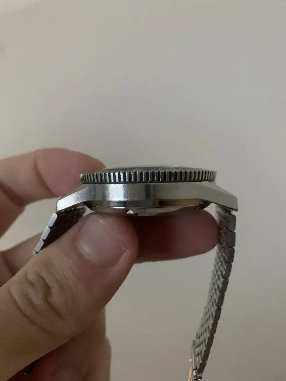

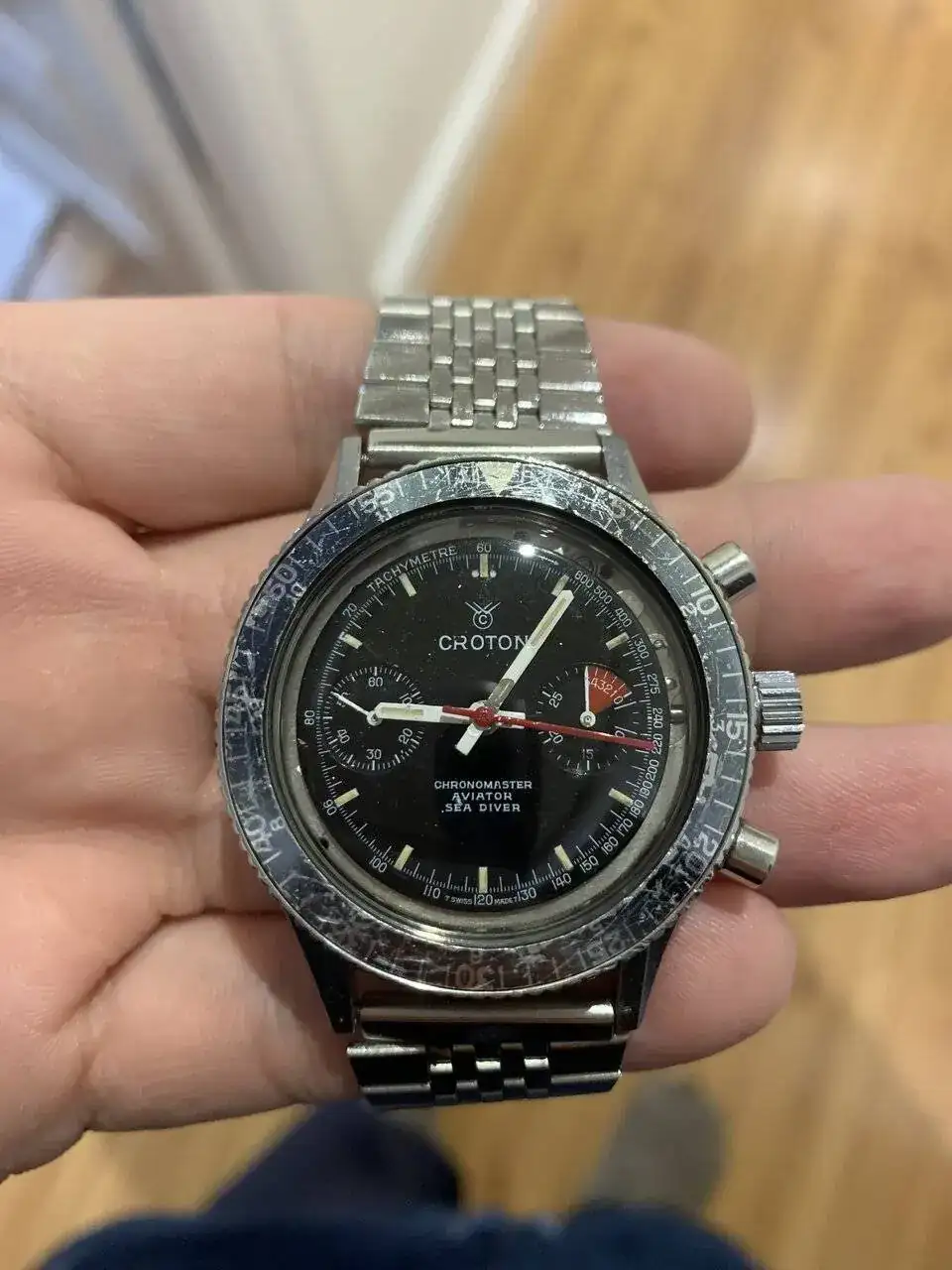

Buenas tardes compañeros! recientemente he conseguido éste Nivada-Croton Chronomaster, creo que hay varias cosas que no son originales del reloj, como la corona, y tengo dudas sobre el cristal. Otra duda que tengo es si el dial del reloj corresponde con su serial de caja, en este caso 107, ya que se puede ver parte del calibre bajo el dial por los costados. Estoy intentando a ver si pillo el libro Chronomaster Only, donde parece que hay bastante información de seriales, configuración de diales etc.
Otra cosa que he notado es que aunque el movimiento entra perfectamente ajustado en la caja, creo que originalmente llevaba algún anillo o retenedor que mantenía el calibre ajustado verticalmente, he visto en varias fotos de internet algunos anillos como los clásicos y otras fotos en las que el calibre tiene como unos remaches…

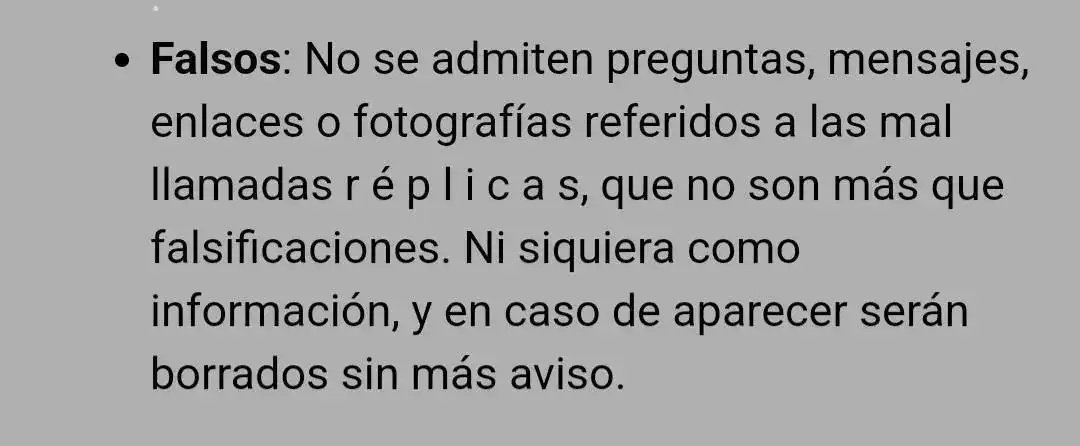

Pues, si tienes dudas de su originalidad, ya conoces el punto 3 de las normas antes de publicar...
Y digo yo... Todo eso que no te cuadra... No lo podías haber comprobado antes de adquirir el reloj?
Lo siento compañeros, no me he expresado bien, no creo que el reloj sea falso en absoluto, símplemente dudo si puede haber piezas que se han sustituido por otras de otro modelo de la época, ya que había muchísimas variantes tanto de diales como de biseles, agujas etc
Esa esfera o no es de ese reloj o faltan piezas como algún aro de bisel interno,como bien dices no es muy normal que la esfera sea más pequeña que la caja donde va insertada viendose el movimiento

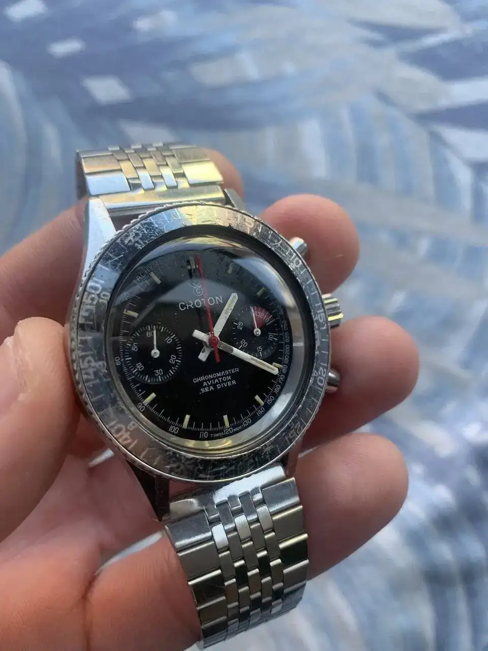

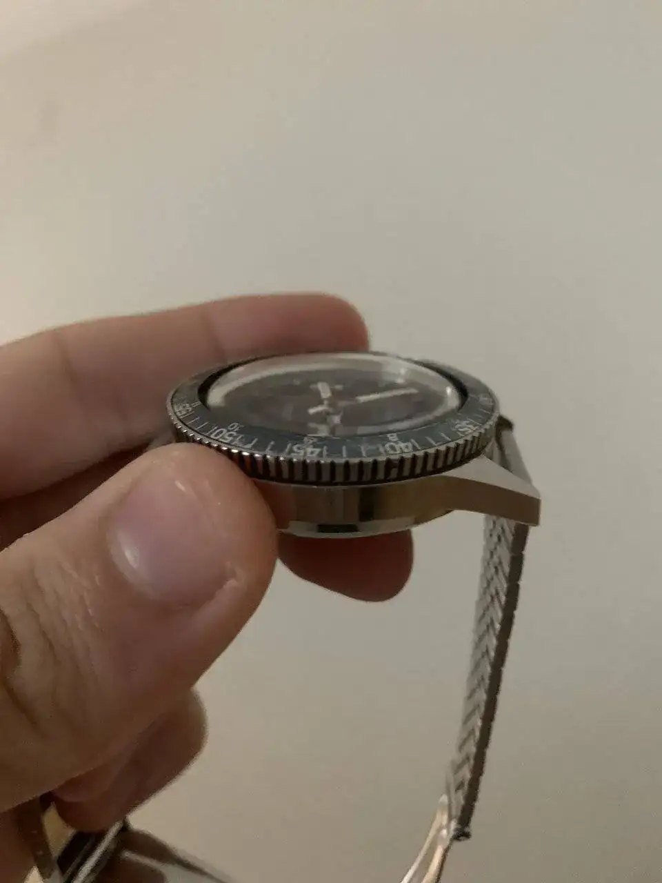

Bueno, pues después de un par de horillas limando un bisel interno de un donante, creo que ha quedado bastante bien!
