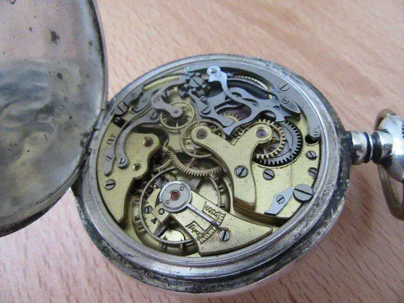

En esta ocasion os traigo un crono Lip que me gustaria identificar el calibre ya que al pobre le falta una rueda.

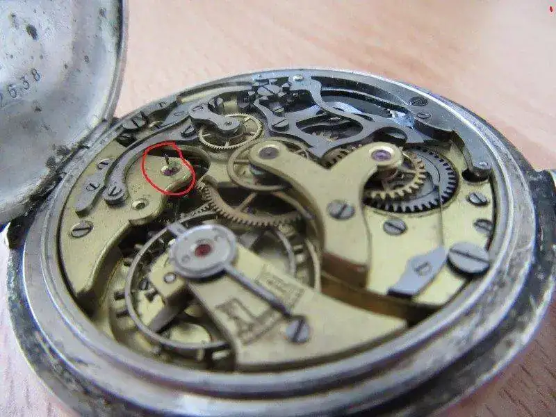

Os he puesto una fotillos para que le veais, y justo he marcado con un circulo (si se le puede llamar asi ::blush::) la rueda que le falta para que ande el crono.
Me gustaria identificar el calibre y fabricante y como se denomina a esa rueda, para ver si me puedo hacer con ella.

hola
es una Valjoux 8 KL. la rueda en francés se llama "Roue sur Champ" No sé cómo se llama en español.

Buen día "negocio"; el número de la pieza es 8060. Trataré de buscar en mi tienda de fornitura sí me queda esa rueda??

Buen día ; justo ayer la estuve buscando pero como no se cuanto mide la máquina no continúe buscando.
Espero que la mida lo mas justo - así contunúo con la busqueda??
Entre los calibres de Valjoux hay VARIOS CALIBRES. En caso de no encontrar esta máquina trataré de buscar alguna de un calibre Valjoux dentro de esa medida. Por internet se hace muy difícil comparar las medidas y las cantidades de dientes que tien esa rueda. Se observa que el pivot largo donde entra esta rueda - parece que está torcido???

La maquina mide 405mm.
Respecto al eje yo no lo veo torcido pero la verdad es que estoy un poco cegato :cool1:
