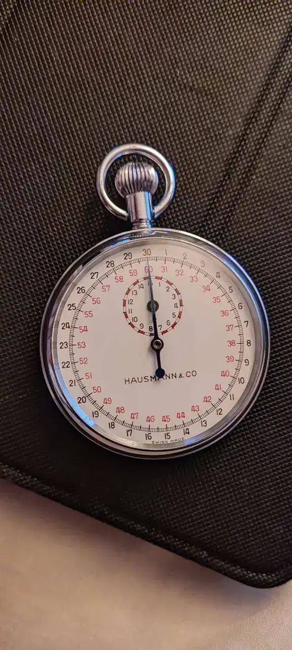

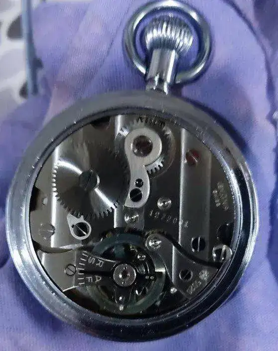

El que me trae aquí es el cronógrafo, pues aunque está en un estado estético excepcional también me ha decepcionado al no funcionar. La cuerda está como bloqueada y no gira. El botón lo he podido pulsar cuando he abierto la tapa (para ver el mecanismo), pero no arranca las agujas. Cuando he cerrado la tapa el botón seguía bajando, pero al rato vuelve a estar duro y me da miedo forzarlo.
Os pongo fotos...

El calibre he visto que es un lemania 5020, pero no sé que le puede pasar...según la vendedora, cuando lo envió funcionaba. Parece como si la cuerda estuviese a tope, y el diente que sujeta la ruega grande no le permite girar.
Sabéis que podría ser...o qué podría intentar?
Muchas gracias.
Reacciones: PabloXX
Sin verlo en persona me temo que no puedo hacer una valoración de lo que tiene, va desde un pivote roto a algun objeto entre dentes que lo atora.
Dale un empujoncito al volante con un aceitador para ver si coge marcha. Segun se mueva el volante, te dara alguna pista de lo que le pasa.
Gracias he intentado darle un empujoncito al volante y quiere empezar...pero para rápido. Creo que es carne de relojero...no me atrevo a desmontar todo el movimiento.
Muchas gracias.
Mmm, yo te lo podría mirar, pero siempre mejor que lo lleves a un relojero. Ha de ser una chorrada fruto del viaje.
