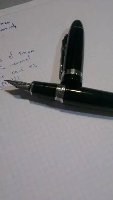

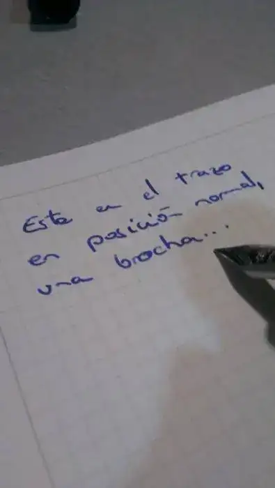

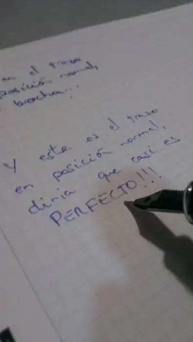

Hola a todos,
Recientemente he recibido una de las famosas ya en el foro Jinhao 159, decir que es impresionante la calidad que ofrece por 6 € es decir poco, pero el tema es que, acostumbrado al punto F de la Faber Castell esta es una brocha...
El tema esta en que si escribo normal, y mi letra no es muy grande, se me hace bastante ilegible (independientemente de mi letra, que es un auténtico desastre) pero si escribo con ella con el plumin al contrario (en las fotos veréis las posiciones) es casi que el trazo perfecto, más fino que la Faber...
La pregunta es: pasa algo por escribir al revés?
Me gustaría reducir el flujo, he leído que hay tintas más espesas (he usado en el convertidor una de Pelikan 4001 blue royal que tiene más de 10 años), pero no se si llegarán a tanto como me gustaría...
Otra opción que he leído es poner una mina de grafito no se donde, a ver si hay alguien que me lo explique para que, con lo neófito que soy el este mundo, lo entienda y así me atrevo a meterle mano...
También he leído el tema de la bola en el convertidor, pero esto no se si reduciría el flujo o simplemente evitaría que la tinta, por la posición de la pluma, se quedará arriba (me ha pasado y baja con un golpecito...) ¿cómo debe ser la bola? ¿material? ¿vale el plomo o dejará residuos?
Por lo demás estoy encantado, aparente es un rato, y del revés escribe que no veas (ojo, para mi gusto), pero vamos, que si puedo escribir normal con algo menos de flujo mejor que mejor!
PD. Al subir las fotos veo que he puesto en los dos textos "posición noemal" y no es así, el segundo es inverso...
Muchisimas gracias por adelantado, se que me vais a ayudar en lo que podáis, pero recordad que soy un novato haciendo mis primeros pinillos por el sótano!

Hola:
Yo también tengo una y como bien dices es una brocha, pero brocha brocha. Está claro que si utilizas una tinta más densa tendrás menos problemas de flujo. Yo te recomendaría la Lamy blue black (ojo que no pone ningún nombre en el tintero, tienes que observar el círculo de color azul negro, no el de color azul marino), para mí es una tinta densa y seca. La Montblanc Midnight blue también es densa pero más cara que la Lamy (13,90€ por 6 o 7€ de la Lamy).
Con respecto a sistemas para reducir flujo no te puedo ayudar ya que no tengo "conocimientos " para meter mano a una pluma.
Yo he terminado acostumbrándome y ya no me importa que sea tan grueso el trazo.

Pues por lo que veo en las fotografías, para mi gusto es perfecta. Y compruebo con agrado que por en envés escribe muy bien...
La mía sólo la he probado "mojando", y escribe así. Pero como acostumbro a puntos "M", pues feliz como una perdiz. A ver si la lleno y también va fina del revés...
Imagino que las Jinhao son generosas de trazo porque mi percepción, con una X750, es similar y tenía la idea por lo leído por aquí que la línea en los plumines orientales solía ser más fina que los europeos, personalmente no me molesta pero si supera en grosor a otros "M" que tengo con excepción de dos sheaffers, que para brochas esas. En cuanto a escribir al revés soy nuevo en esto pero no creo que traiga problemas mientras te acomode, quizá tras años el plumín sufra un desgaste natural y le cueste escribir de nuevo viendo para abajo? También me gustaría saber que opinan los más entendidos sobre si tendría posibles complicaciones. Muy atractiva pluma, felicidades.

Por cierto, en los años 1979-84 usaba una Parker y la usaba con el plumin en ambas posiciones, y no se estropeo. Era una pluma con un punto grueso, y con flujo abundante y del reves escribia muy bien, y rapido. No recuerdo el modelo, pero tiene el plumin que parece una flecha, triangular, dorado. Todavia la tengo, y es un plumin distinto.
Acabo de buscar la informacion, es la Parker 180. Os dejo un enlace donde hay fotos (mirarlas porque su plumin es curioso), y se habla de la publicidad que hizo Parker al respecto de dos puntos distintos en una misma pluma, segun la posicion de escritura.

Pues yo tengo un par de ellas y precisamente ese es uno de sus mayores encantos. Normalmente las chinas suelen ser agujitas escribiendo, y esta tiene un flujo generoso.
Yo no la tocaría, y la usaría teniendo en cuenta sus características.
Puedes reducir el punto pasándola por lija, dos que compré el 7 de octubre todavía no han llegado:popcorn:creo que se han perdido::cry::
Si tienes el canal o conducto del alimentador amplio puedes introducir la mina de un lápiz para reducir el punto
+1, me ocurre con mis 750 y 500, ese es su encanto....ser unas brochitas 😉
