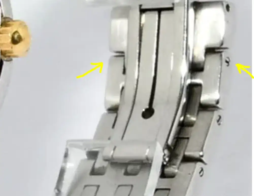

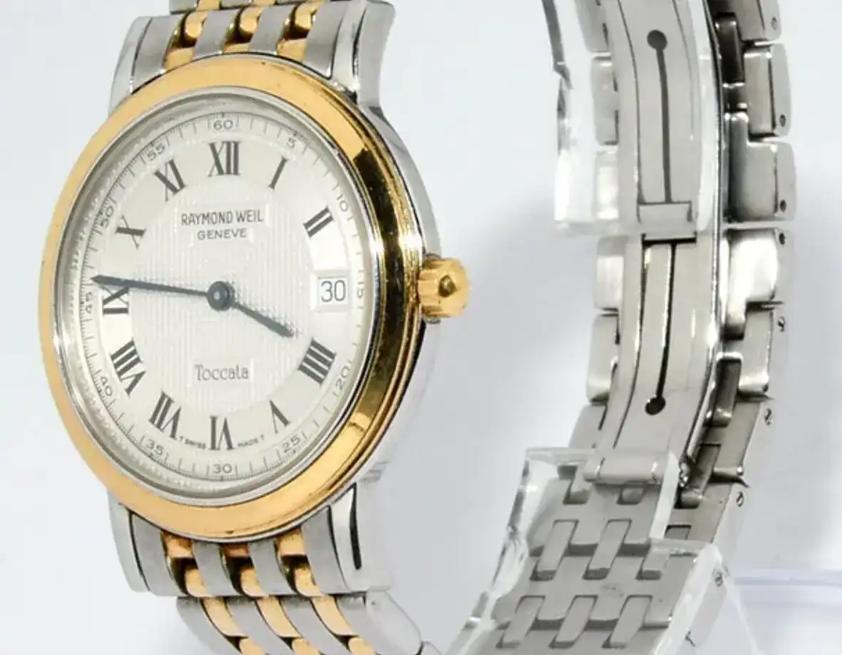

Buenas tardes. Ayer recibí un bonito Raymond Weill (fotografiado en otro hilo) de segunda mano y quise ajustar su armís a mi muñeca.
Nunca me había costado tanto sacar el pasador de eslabón del brazalete. Rompí un puntero habitual de relojería. Al final tuve que usar un clavo y un martillo nada pequeño. Cuando consegúi que asomara encontré que tales pasadores no son como los habituales acabados en pinza. Mas bien parecian tener rosca, aunque salieron. No sé con qué destornillador micrométrico se habrian sacado en su caso.
Por suerte no me cargue tal armís que es bastante bonito.
Alguna ayuda con esto? Hay pasadores de eslabón con rosca? Gracias y saludos.
Una pregunta poco científica.... el clavo se lo metiste por la parte de la rosca o por la parte de la cabeza del tornillo ???
El martillo que utilizaste, era de carpintería o de herrero ???
Y el tornillo salió con rosca ??
Los eslabones aguantaron la fuerza del golpe ??
Gracias

Pues la ranura del tornillo se ve a una Legua. Blanco y en Botella ( debe ser Leche). No hay mayor Ciego que el que no quiere Ver. Un saludo
Reacciones: OldTraveler
Ese armys se acorta - alarga quitando o poniendo TORNILLOS.
A veces (casi siempre) hay que calentar el eslabon, ya que se le da un poco de fijador en la rosca del tornillo.
Ver el archivos adjunto 3009272
Ver el archivos adjunto 3009273
Gracias
De verdad que no entiendo el motivo de ser tan borde contestando a un compañero.
A mí también me ha pasado lo de intentar sacar un pasador golpeándolo hasta darme cuenta de que es atornillado. La ranura del tornillo se puede interpretar como un pasador partido.
No era mí intención ofender a nadie. Solo era comentar que el tornillo estaba muy visible. En otras ocasiones hay dudas como pueden ir ensamblados los terminales. En esta ocasión se ve claramente que van unidos por tornillos. Hubiera preguntado y se le podía haber ayudado. Un saludo.
