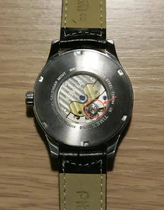

Bien, ante todo decir que soy nuevo en esto así que es posible que sin poder evitarlo pregunte cosas demasiado obvias. ::blush::
La primera cuestión es que he calculado el desfase de un Timex que compré hace poco y en 24 horas se ha adelantado 30" exactos.
Antes de nada me gustaría saber si es una diferencia aceptable, si entra dentro de la normalidad o es demasiado.
En caso de que sea mucha diferencia, ¿se puede ajustar fácilmente? Es decir, ¿puedo ajustarlo yo solo o necesito alguna herramienta específica para ello?
Esta pieza de la cuál no se el nombre que creo sirve para ajustar este desfase, ¿puede ser?
Espero que algún experto relojero me ayude a empezar en este mundo tan complejo para mi ::cry::
Gracias!!
No lo toques que va a ser peor, esa variación es mas que aceptable para ese reloj y pretender afinarlo mas sin contar con los conocimientos y medios adecuados (cronocomparador), es poco menos que imposible, ya que el sistema de regulación carece de ajuste fino y hay que actuar directamente sobre la raqueta donde un movimiento de 0.1mm puede suponer mas de 1 minuto de variación al día, asi que lo dicho, mejor ni tocarlo.
Perfecto entonces. Gracias por la aclaración. Saludos
