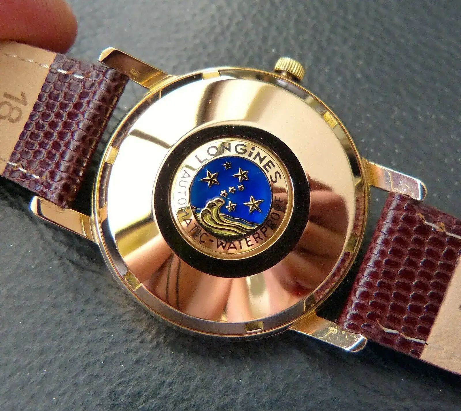

Después de haber fundido una caja como esta
es plausible que se le ocurriese hacer cualquier barrabasada con las agujas: metérselas al bolsillo, usarlas para forzar una cerradura, sacarle cera de las orejas a un pit-bull...
