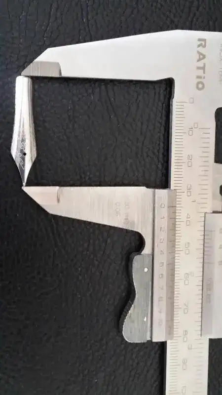

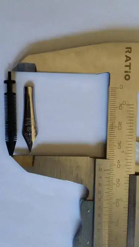

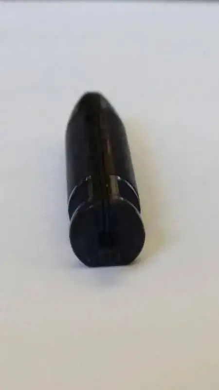

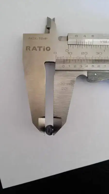

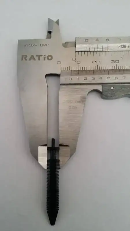

Como una imagen vale por mil palabras, aquí os pongo unas fotos "mu malas" hechas con el móvil. Espero que sirvan para lo que os pido y aquí estoy deseando leeros. :)

Ya con todos estos detalles y estando interesado en los plumines en cuestion enviales fotos y a esperar que ello te digan
Creo que es la mejor solucion.

Queridos amigos:
La solución ha venido de la mano de...como no, Miguel "El Antiguo" :dribble:. Y es que además hacernos una pluma para el foro, de tornear primorosamente y gustarle las plumas a rabiar, es de un servicial que para qué os cuento. Le "debo" un post en honor a la pluma más especial, de largo, de las que tengo que hizo él. Pero eso será otro día.
Hoy toca contar que en cuanto vió las fotos, se puso en contacto conmigo porque...él trabaja ese kit y como ha probado como unas 2.000 veces como va y con qué es compatible, me ha chivado que un Jowo del #6 es el suyo. Con mucha guasa (y por guasap) también me chivó que porque no sacaba la camisa que iría roscada y podía cambiar el conjunto completo camisa-alimentador-plumin :flirt:. Y voilá, allí salió la camisa a rosca donde este paleto ::Dbt:: sacó alimentador y plumín a presión. :clap:
Total, que ya viene para casa un conjunto Jowo del #6. Y colorín, colorado, otra con Miguel he acabado...:bye:
