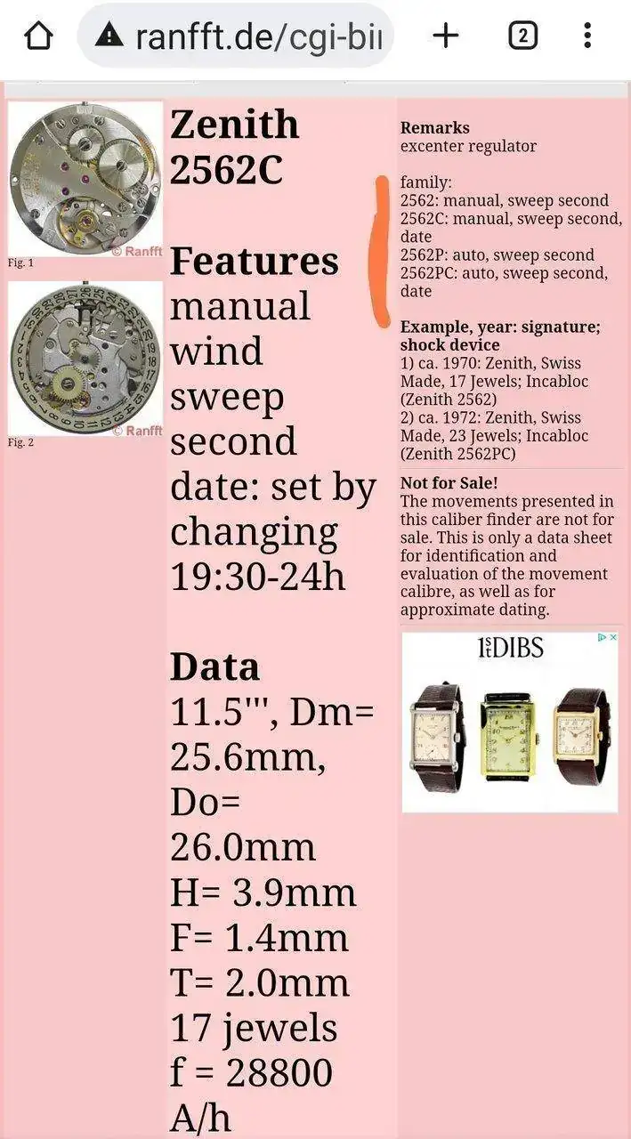

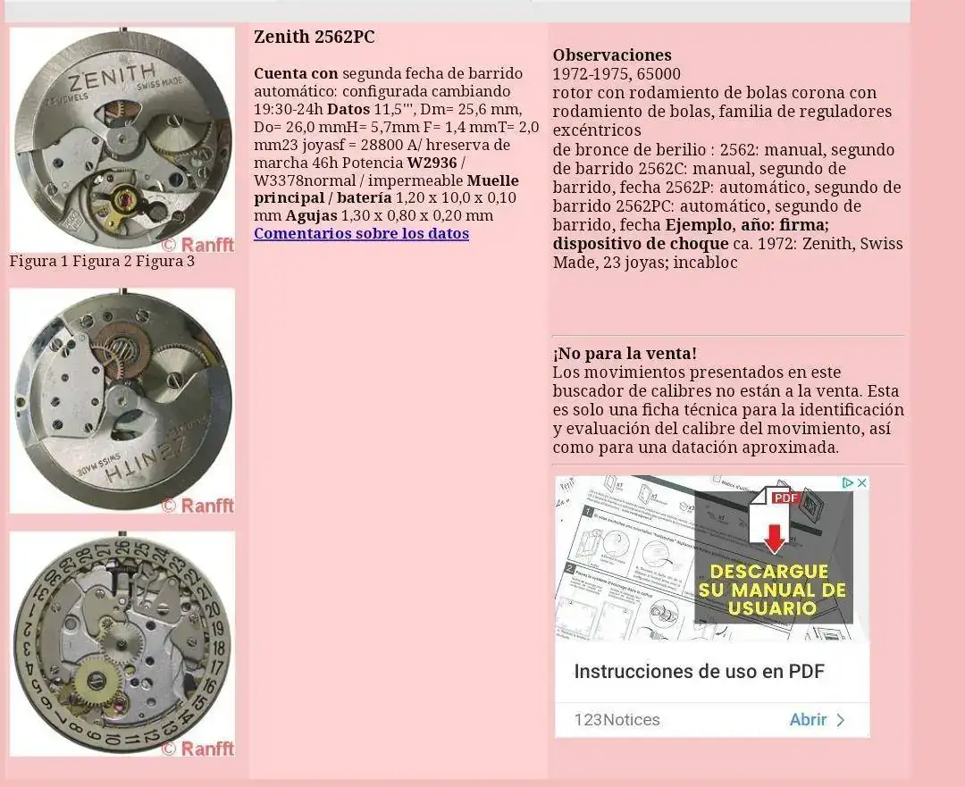

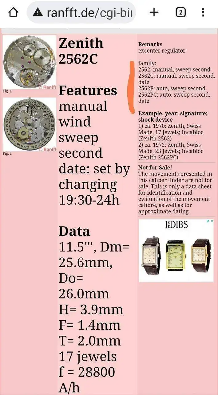

Muy buenas compañeros, acudo a vosotros para que me ilumineis 😅😅.
Os cuento, quiero rehabilitar un calibre Zenith 2562pc al que le falla el "automático"...y la pregunta es ...el calibre 2562pc, el 2552pc y el 2572pc comparten las mismas piezas para el automático? Especialmente inversoras, masa, eje y puente, valdrían para compartir entre ellos?... 😅
os leeré atentamente!!!

Movado 2562PC (Zenith 2562PC)
Features
automatic
sweep second
date: set by changing 19-24h
Data
11.5''', Dm= 25.6mm, Do= 26.3mm
H= 5.7mm
F= 1.4mm
T= 2.0mm
23 jewels
f = 28800 A/h
power reserve 46h
Stem W2936 / W3378
normal / waterproof
Mainspring / battery
1.20 x 10.0 x 0.10mm
Hands
1.30 x 0.80 x 0.20mm
Comments about the data
Remarks
1972-1975
ball-bearing rotor
ball-bearing crown wheel, beryllium bronze
excenter regulator
no difference between 292, 2562PC
family:
2562C: manual wind, date
292, 2562PC: automatic, date
Example, year: signature; shock device
ca. 1972: Movado Factories, Swiss, 23 Jewels; Incabloc
Reacciones: fucop
parece claro que en esa epoca Movado y Zenith estaban unidas. Parece claro que al no ser family no seran compatibles.
Reacciones: fucop
Según el documento que aporta Ces el 62 si es compatible con el 52. El 72 no lo sería. Pero no quiere decir que todas las piezas lo sean.
En el diagrama que se descarga, abajo, aparecen las piezas que se diferencian entre los dos y no están las de automático.
Reacciones: fucop
correcto, ayer me ha confirmado otro compi por otros medios, que tanto el 2562pc y el 2552pc comparten piezas, sólo cambiaria entre ambos calibres el regulador de raqueta.
gracias por contestar!! :ok:
