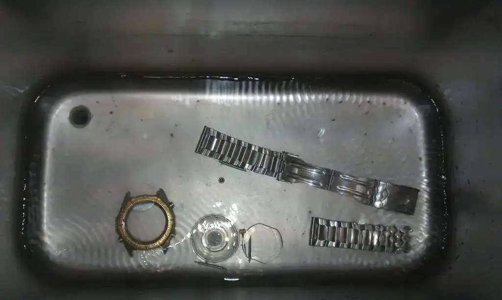

Lo primero ha sido desmontarlo en las partes más básicas y meterlo todo al ultrasonidos, parecía aquello el caldo del arroz negro.
IMAG1754.webpIMAG1760.webp​

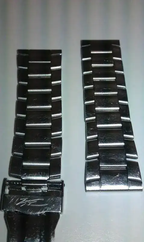

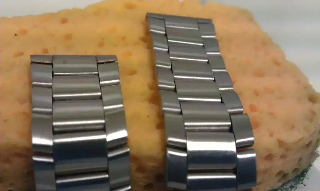

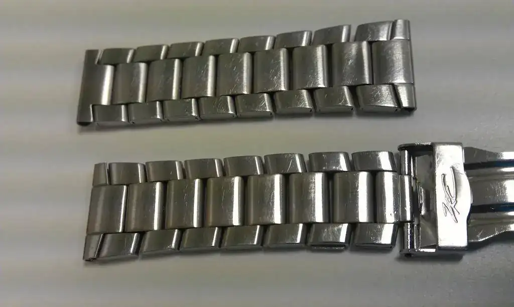

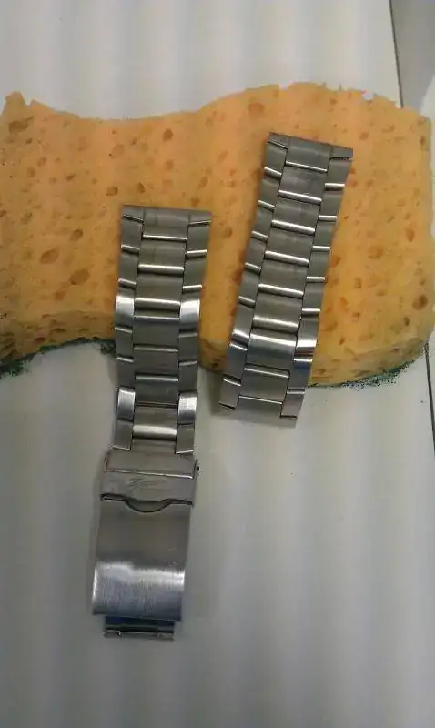

El brazalete estaba bastante rascado, pero nada que el estropajo no solucione:
antes después

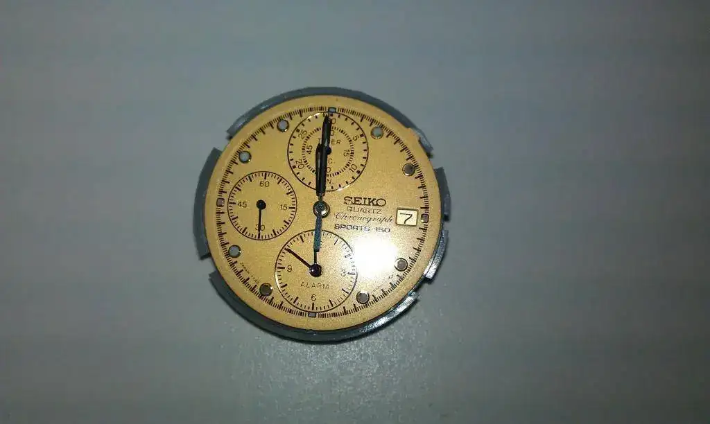

Una vez limpio, le he alineado las agujas y limpiado un poco la esfera. La foto es del "antes".

Mis problemas comienzan a partir de ahora, el calibre en cuestión es el siguiente:
