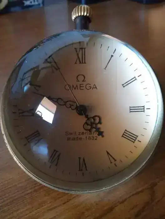

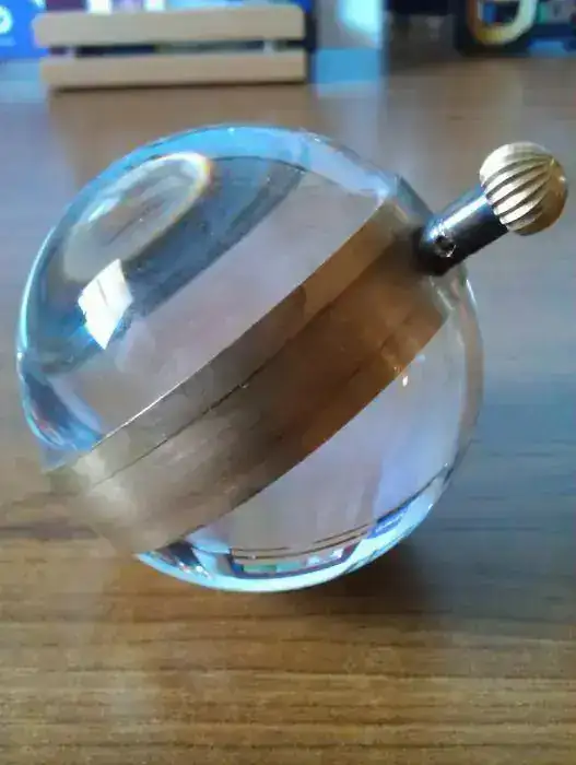

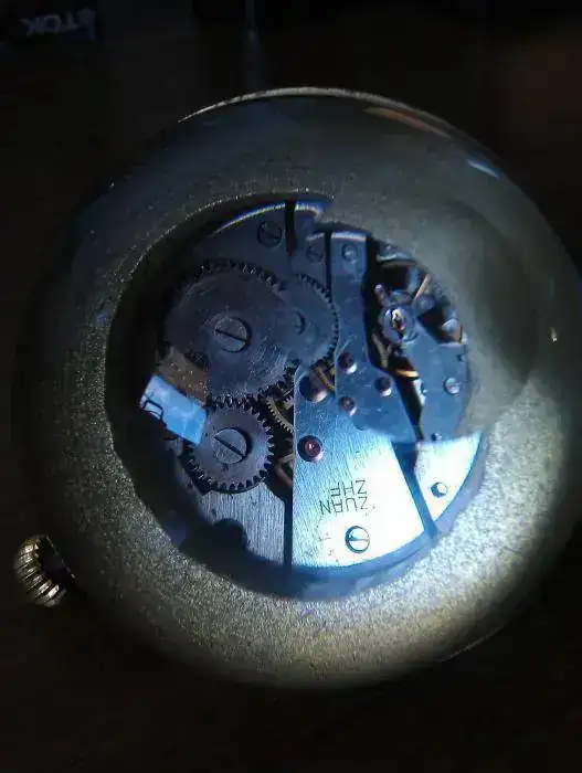

Tengo este chinorris que me encanta y que atrasa una barbaridad y me gustaría intentar tocarle el ajuste a ver si consigo que mejore. Lo que me trae de cabeza es cómo abrirlo. En la de perfil se ven las lineas que parecen indicar la rosca, pero por las buenas no gira. Antes de aplicar más fuerza me pregunto si alguien me puede indicar alguna manera de abrirlo, qué se yo, si la rosca es antihoraria, o si hay una técnica para abrirlo que desconozco. Enfín, alguna ayudita. Muchas gracias.
Probaria con un poco de aceite o producto tipo aflojatuti y le daria un poco de calor con un secador de cabellos para ver si penetra un poco en la rosca.
Tengo uno muy similar y en la parte de abajo tiene unas muescas para poner la herramienta para abrir, en mi caso las semi esferas estan puestas a presión.
No hay tal muesca en la parte de abajo, Cofer. Y sí, Carlosluis, voy a aceitar los surcos de la mediana con un algodocillo de los oidos y mañana probaré a ver qué pasa. No quiero hacer el bruto y cargarme algo. Bueno, realmente es dificil hacer el bruto, porque las manos se escurren sobre la esfera de cristal, y más lo harán ahora que va a haber aceite de por medio. Ya os contaré. Gracias por contestar.
No ha funcionado el bricolage. Si alguien tiene uno parecido y me da ideas se lo agradeceré.
Hola,intenta con una malla poroza deberia ser rosca a la derecha, si no es a presion y con una hoja de bituri darle a la junta de la tapaun pequeño golpe y observar los cambios.
