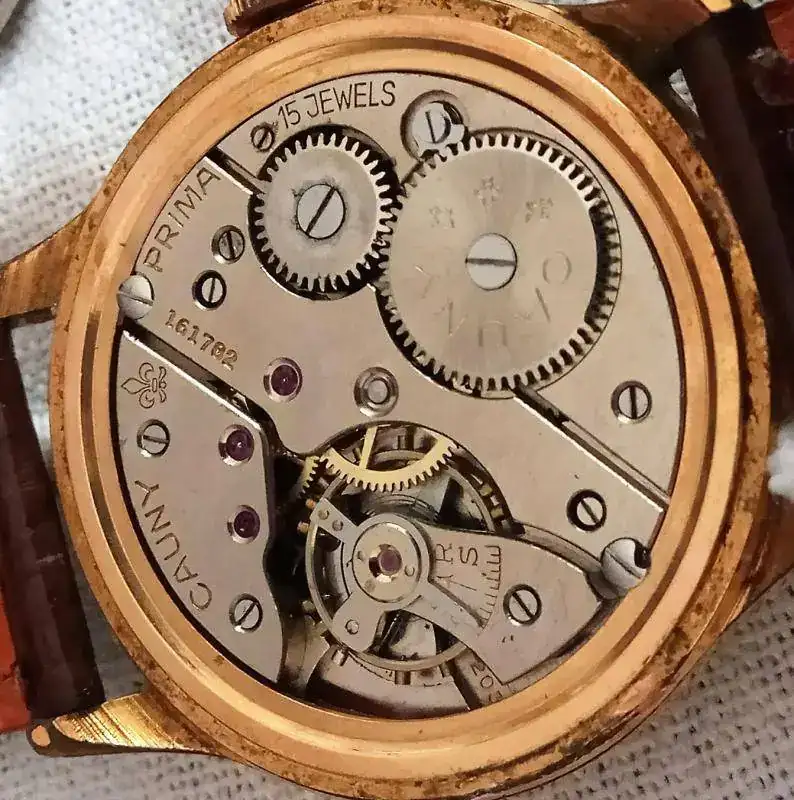

Hola compañero.
Tengo visto un reloj para comprar y el vendedor me a mandado una foto del calibre es la única que me a mandado ya se que se ve un poco mal pero alguien reconoce de que calibre se trata e mirado varios por san google pero no alcanzo a reconocer cual es en principio creía que se trataba de un cyma pero creó que no.
Un saludo a todos y gracias por adelantado.
Hola custom . Con esa foto es un poco complicado , podrías pedir una foto mejor que si el vendedor tiene interes en hacer negocios seguro lo hace . Ricardo
Hola compañero Fiegel.
Tienes razón pero de momento es la que tengo pequeña y borrosa la marca del reloj creo que es fantasía pues no me suena de nada Iberic.
En principio creía que era un movimiento cyma 586 pero creo que no estoy muy seguro.
Una foto mas nítida y mas grande.
Si te metes en ranftt y pones cyma 586 verás la gran diferencia.

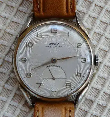

La esfera labrada es chula pero el calibre me parece normalito.

gracias por ayudar por eso comentaba que no estaba seguro parece también se parece a algún movimiento unitas ¿no?
Por cierto compañero no e puesto ninguna foto del dial a cual te refieres.
Estate tranquilo ... ;-)
Ese es compañero VICENTE RAMIREZ.:D:ok::
Hola Custom.
Puede ser un calibre Landeron 203.
Hola buenos días compañeros...
Gracias compañero nicogonpa y al compañero cesccat creo que si va a ser ese seguramente yo creía que los calibres landeron eran solo de relojes cronógrafos no había visto ninguno en este tipo de relojes.
¿suele ser buen movimiento este landeron 203?
Un saludo a todos y gracias sois unos craks.

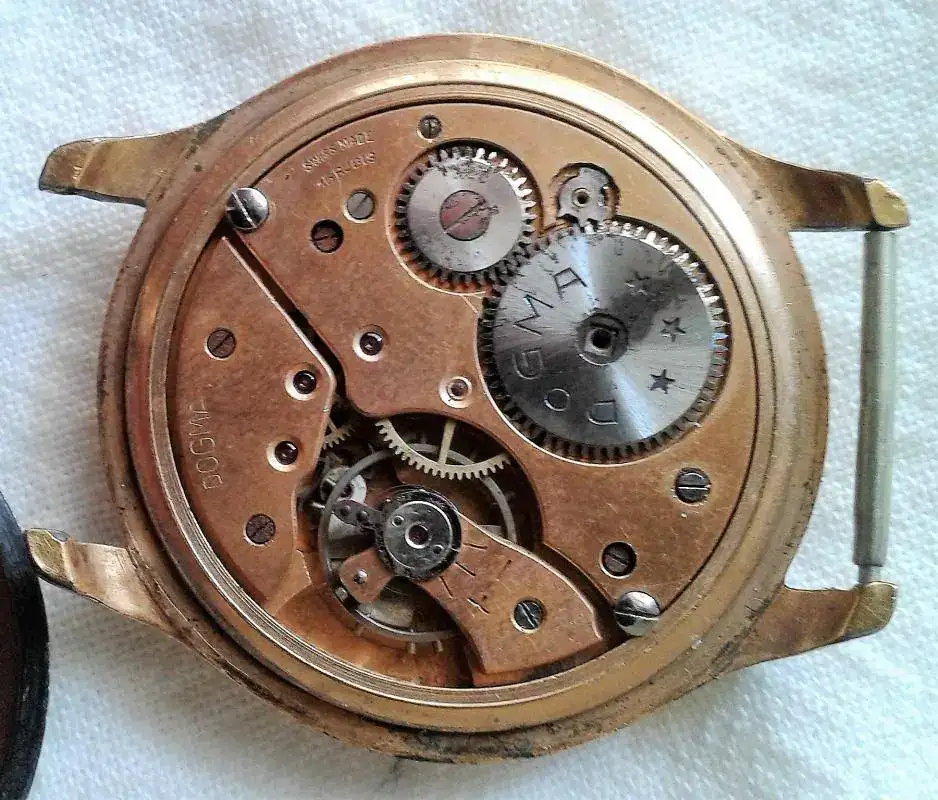

E en contrato por la red esta otra foto que creo que se parece también aunque en este pone que es un landeron 540.
¿pudiera ser este o el 203 ? Ahora me a vuelto la duda otra ves.
Hola Custom.
Puede que tengas razón y el tuyo sea un L540 y que la diferencia con un L203 sea esa separación en el puente. Lo que sé es que tienen piezas intercambiables.

y este un L-540
