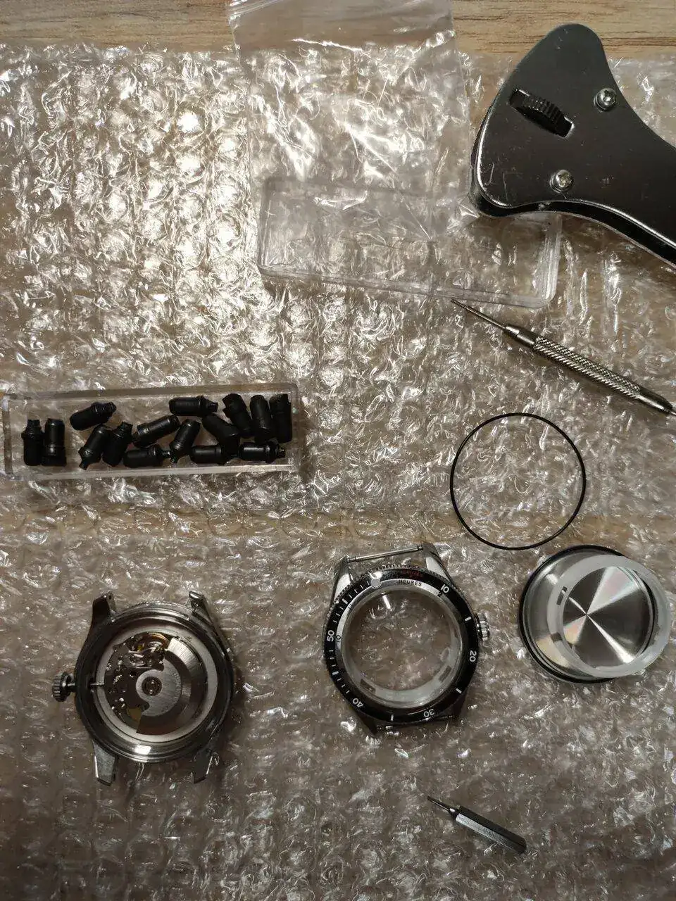

Buenas noches, pues quería saber en qué posición tiene que estar la tija de un movimiento PT5000 para sacar la misma y no liarla, según he mirado, supuestamente tiene que ser en posición de ajuste de hora, si me lo confirman lo agradecería, ya que compré un reloj en la vuelta al cole de AliExpress el cual tenía el bisel cerámico defectuoso, y lo comenté a la tienda y al no tener bisel de repuesto me mandan una caja entera, y cuando me llegue quiero hacer el cambio de movimiento.
Un saludo y gracias de antemano.

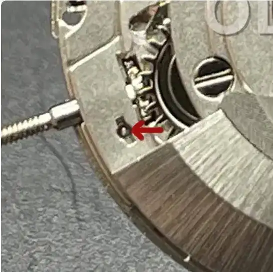

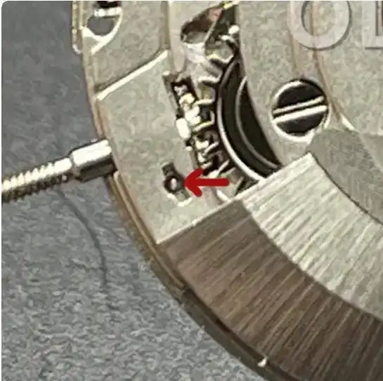

creo que es en la posición normal de cuerda, pero no te preocupes que no te vas a cargar nada, simplemente pulsas el resorte:
Y tiras de la corona, tiene que salir fácilmente sin ofrecer resisténcia, si no sale es que no pulsas lo suficiente.
Pero no te puedes cargar nada por tener la corona en una posición u otra.... que yo sepa.

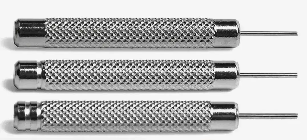

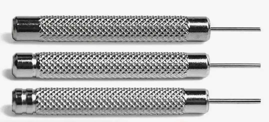

¿Cuáles son esos destornilladores? No tengo ni idea cuáles son, pensaba hacerlo con un kit de quitar correas como el de la fotografía que adjunto.
Con destornillador o con el pincho de sacar pasadores. El pincho, no la horquilla.

Estos son unzones para acortar armis, no tornavises.
Se recomienda no sacar la tija en posición de dar cuerda, presionando con tornavis rojo o negro.
Gracias, creo que tengo alguno voy a mirar si son de 1mm o 1,2 mm, si no pues pillo el negro.

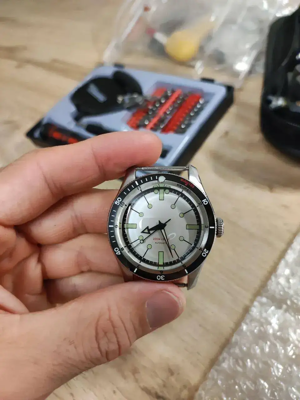

Misión completada, gracias a todos por vuestra ayuda, sacando la tija en posición cambio de hora sin problema 😁

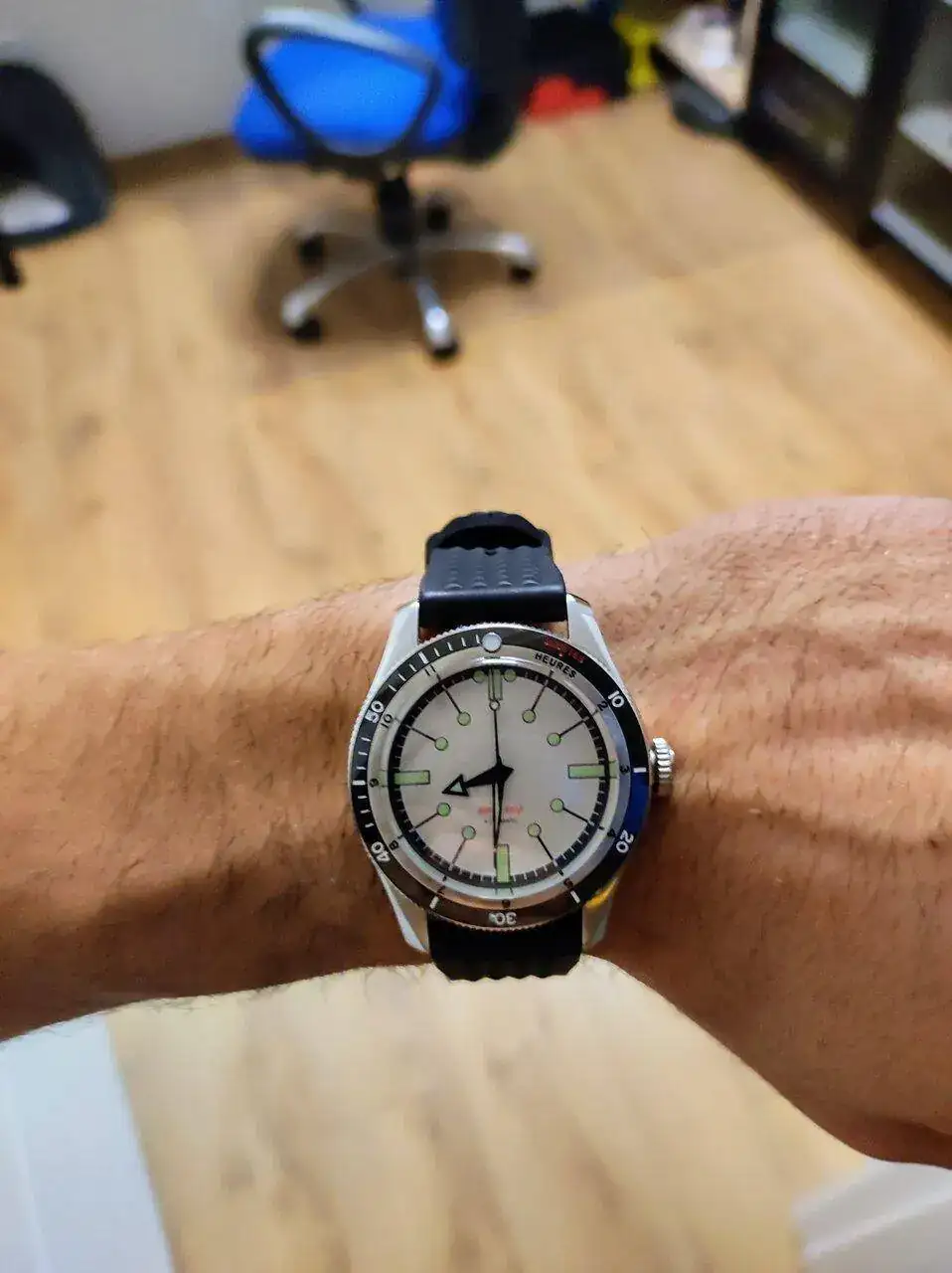

Aquí el paciente
Y ya puesto en la muñeca.
