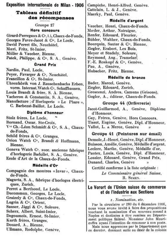

22. Fritz Moeri en 1900, y antes y después. El comentario de Ch. Mincieux en La Fédération Horlogère Suisse cuando Moeri ganó Medalla de Plata en la Exposición Universal de París de 1900, a saber: "Estas no son piezas de un fausto espléndido pero su tipo en todo es interesante; algunos modelos denotan una aplicación muy juiciosa, bien elaborada, de los numerosos medios decorativos que dan a veces un sello de real elegancia, de una cierta riqueza, al buen reloj que sale de los talleres de este fabricante distinguido. Veo algunos movimientos funcionando muy bien, cuya factura es muy digna de consideración: calibre con platina de tres cuartos, non-magnétique, patente Moeri, único calibre propiedad de esta fábrica", describe bien la orientación de la relojería de Moeri: resolver algunos problemas técnicos difíciles y diseñar unos pocos calibres aplicables a movimientos de distintos tamaños y con posibilidad de mejoras.
Moeri se había asociado con Julius Frederic Jeanneret, miembro de una notable familia de maestros relojeros y quien tenía una empresa bajo la firma Jeanneret & Fils, en Saint Imier, Suiza. En 1883 crearon la empresa Moeri & Jeanneret. El 14 de noviembre de 1893 registraron la patente No. 7547, que el 27 de febrero de 1900, a la muerte de Janneret, fue traspasada a favor de Fritz Moeri, inventor del reloj perfeccionado a que se refiere la patente y como sucesor de Moeri & Jeanneret. La firma cambió su razón social por Fritz Moeri, Sucesor de Moeri & Jeanneret, en 1899. Poco después se registró como Fritz Moeri S. A., Fabrique des Montres Moeris, el 11 de febrero de 1901, en Saint Imier, y Moeri adoptó su sello característico del monograma FM en el centro de un círculo doble, en cuya corona aparece la marca MOERIS. Del calibre 19''' Moeris desarrolló variantes: Moeris 19A, Moeris 19B (Alpina 1719), Moeris 19C..., 19J, en cada una de las cuales introdujo mejoras como un nuevo regulador o un nuevo trinquete.
La firma Moeri & Jeanneret participó en la Exposición Nacional Suiza celebrada en Ginebra en 1896, y presentó allí el reloj patentado. En la entrega del 13 de agosto de 1896 La Fédération Horlogère Suisse se refiere a Moeri & Jeanneret en estos términos:
Noticia descriptiva de la relojería de la casa Moeri & Jeanneret, en St.-Imier.
La casa Moeri & Jeanneret, recientemente fundada, se ha impuesto por tarea el perfeccionamiento de la relojería corriente [horlogerie courante], en especial la fabricación de:
un solo tipo de reloj, de un solo tamaño, y de una única calidad,
y en simplificar los medios de producción por:
un empleo más generalizado de la máquina, y una gran división del trabajo.
El tipo de movimiento de la casa, 19 líneas, patentado y depositado bajo los números 780, 7547 y 10575 (en Suiza) es un movimiento de áncora de clavijas, en la cual las clavijas tienen la particularidad de estar atornillados a la horquilla. El escape no es imantable. Todas las partes del movimiento son completamente intercambiables: hay mucho espacio para los móviles y el barrilete puede ser levantado sin desmontar el reloj. El escape non magnétique es de doble platillo; la horquilla y el dardo, de una sola pieza; los levées de tornillo, únicos en su tipo, pueden, en caso de necesidad, ser remplazados por tornillería sencilla. En una palabra, los medios mecánicos más perfeccionados son empleados para la producción de un reloj teóricamente correcto, en el cual todas las piezas y sus funciones llenan las mejores condiciones de simplicidad y de solidez. Para llegar a un resultado práctico, el movimiento debe estar acondicionado para obtener un buen ajuste y una buena marcha.
Falta, sobre todo, tener una producción suficiente para aplicar estos novedosos principios de fabricación y para que el precio del reloj Moeri's Patent esté al alcance de todos los bolsillos.
Este movimiento es el que figura en cada reloj de la vitrina. Como lo prueba la exposición de la casa, si el movimiento es de un solo tipo absolutamente uniforme, no es lo mismo en las cajas que les sirven de envoltura. La variedad de cajas, en níquel, acero, doradas, de plata o enchapadas de oro, de todos los tipos y de todas las formas, ha llegado a su último límite, con las decoraciones mecánicas y artísticas más nuevas»
Otra patente que fue traspasada el 27 de febrero de 1900 a favor de Fritz Moeri como sucesor de Moeri & Jeanneret es la 10.575, de 19 de julio de 1895, del trinquete perfeccionado (encliquetage perfectionné) que usó Moeri en sus calbres.
El 3 de mayo de 1904 Moeri registró un nuevo calibre, el Civitas, de 10 1/2 líneas. Este calibre sirvió de base para los calibres Moeris 16A, 16B, 17A y 17B. Este, el Civitas, es el calibre que con más frecuencia se encuentra en los relojes marcados Ferrocarril de Antioquia, del que existen versiones desde el reloj de oro, más frecuentemente enchapado en oro, hasta los económicos de acero inoxidable, alpaca o cuproníquel.
Con la colaboración que Moeris prestó al físico suizo Charles Eduard Guillaume en la aplicación de las aleaciones Invar FeNi36 en 1905 y con su desempeño de como Jurado de la Exposición Universal de Milán en 1606, se cierra este período de la carrera de Fritz Moeri, en el cual consolidó su prestigio y su empresa relojera.
Moeri fue fiel a su propósito inicial: con pocos calibres, cuyas variantes introducían mejoras como su regulador patentado de la raqueta, la fábrica Moeris produjo una amplia gama de relojes de calidad, lepines y sabonetas, antimagnéticos y precisos, conservadores en su estética de guilloché y eventuales grabados al buril (que fue abandonando sin hacer ruido), hasta los años 30, cuando adoptó signos art decó en sus pendientes, cajas y esferas y entró de lleno al diseño y producción de relojes de pulsera, que cambiaron notablemente la gestualidad de consultar la hora y le dieron el puntillazo final a la etiqueta y las buenas maneras decimonónicas. También adquirió o fundó nuevas empresas relojeras, nuevas marcas, probablemente como una estrategia para atender los cambiantes mercados de esos años. Pero ese período corresponde más a la empresa Fabrique de Montres Moeris que al maestro relojero Fritz Moeri.

Exposición Milan 1906, premios otorgados:
Remarco los fabricantes que tienen alguna de sus marcas representadas en mi colección:
~ Grands Prix:
Francillon & C°, St-Imier. >LONGINES<
Fabrique d'horlogerie Rauschenbach, Schaffhouse. >IWC<
~ Diplômes d'honneur:
Vve. Ch.-Léon Schmidt & Cie, Société anonyme, Chaux-de-Fonds. >ROSKOPF (los legítimos herederos de G. F. Roskopf)<
~ Médailles d'or:
Ernest Degoumois, St-Imier. >BONHEUR<
Graizely & Cie, Chaux-de-Fonds. >HEBDOMAS<
~ Médaille d'argent:
F.-E. Roskopf & Cie, Genève. >ROSKOPF (Fritz Edouard Roskopf, el hijo de G. F. Roskopf)<

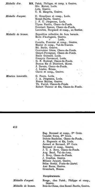

Paris 1867:
~ Médaille d'or:
Patek, Philippe, et comp. à Genève.
Silv. Mairet, Locle.
Lutz. Genève.
U. B. Ekegrèn, Genève.
H. Grandjean et comp., Locle.
Rossel-Bautte, Genève.
J. F. U. Jürgensen, Locle.
Ulysse Nardin, Chaux-de-Fonds.
Humbert Ramuz, Chaux-de-Fonds.
Lecoultre, Borgeaud et comp., au Sentier.
~ Médaille de bronze:
Exposition collective du Jura bernois.
Ecole d'horlogerie, Genève.
Ecole d'horlogerie, Locle.
Corcelle, Fournier et comp.. Genève.
Mauler et comp., Val-de-Travers. >JACCOTTET (fabricación de ébauches)<
Ed. Berlie, Genève.
Courvoisier frères, Chaux-de-Fonds.
Girard-Perrégaux, Chaux-de-Fonds.
Emile Guinand, Locle.
François Perrenoud, Locle.
G. F. Roskopf, Chaux-de-Fonds. >Georges-Frédéric ROSKOPF<
Domon fils et Diuichert, Morat.
J. Devain, Chaux-de-Fonds.
J. Linder, Brienz.
Clavel et comp., Genève.
~ Mention honorable:
G. Faure, Locle.
J. A. Jürgensen, Locle.
Frères Meylan, Genève.
Th. Perret, Chaux-de-Fonds.
Robert Theurer et fils, Chaux-de-Fonds.
Eug. Bornand et comp., S Croix.
Cuendet frères, S. Croix.
Dubois-Bandelier, Chaux-de-Fonds.
A. Huguenin et fils, Lode.
Jaccard et Bornand, S. Croix.
Reynaud et comp., Genève.
J. C. A. Bovy, Chaux-de-Fonds.
Aug. Baud, Val-de-Joux.
J. Bovy, Chaux-de-Fonds.
J. Grundina, Genève.
Mélanie Jacquet, Genève.
Sélim Gostly, Ponts-de-Martel.
Ami Rauss, Genève.
Grumbach, Bienne.
Coopérateurs:
Médaille d'argent: Rouge, chez Patek, Philippe et comp., Genève.
Médaille de bronze: Bois-de-Chene, chezRossel-Bautte, Genève.
Lista obtenida fuera de "La Fédération Horlogère Suisse" ya que no se publicó hasta 1886.
    29,4 KB · Visitas: 228

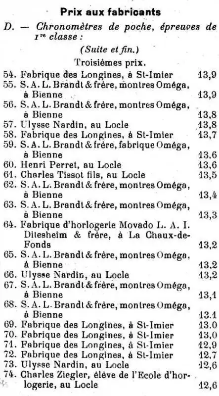

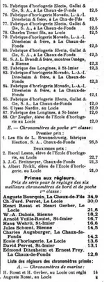

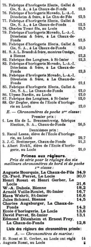

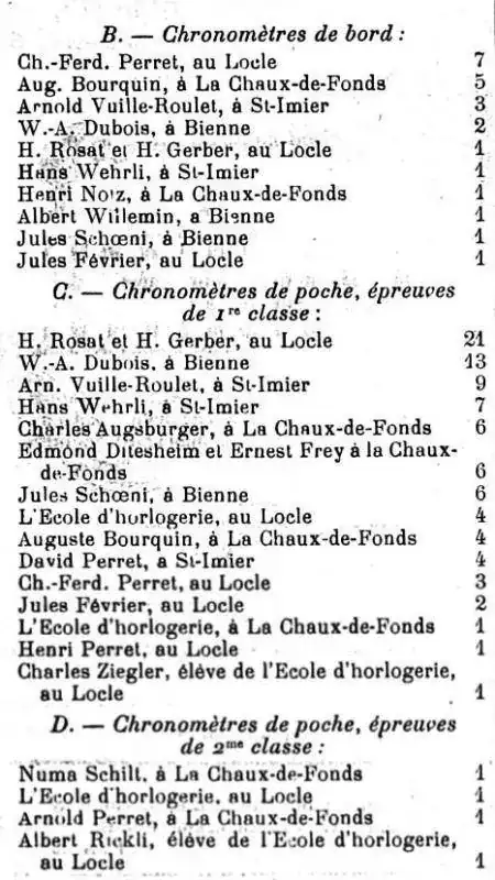

Resultados del concurso cronométrico de 1912 en el Observatorio Astronómico de Neuchâtel:
    54,5 KB · Visitas: 234
    50,1 KB · Visitas: 230
    51,8 KB · Visitas: 231
