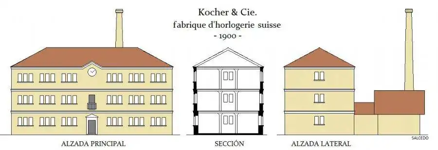

Un aviso de venta de una fábrica de relojes, publicado el 16 de abril nos permite conocer algo de cómo eran esas fábricas. Transcribiré el aviso completo, traduciéndolo luego libremente:
ÉTUDE DE Me. CRETTEZ, NOTAIRE, à MOUTIER
Fabrique d'horlogerie à vendre
Par suite de dissolution de société, MM. Kocher & Cie, fabricants
d'horlogerie, à Bévilard, offrent à vendre, de gré à gré, leur
manufacture d'horlogerie
avec le mobilier industriel consistant en
1. Une fabrique d'horlogerie, 2 étages sur rez-de-chaussée,
22 mètres de long sur 9 mètres de largeur, 120 fenêtres, place pour
200 ouvriers, cours d'eau, turbine et moteur à benzine de 12 chevaux.
2. Outillage complet pour la fabrication des ébauches et
de la montre entière, permettant de produire 250 à 300 montres par
jour, avec 20 calibres divers très goûtés, cylindre, ancre, Roskopf, etc.
3. Un dynamo avec installation de nickelage.
Cette manufacture qui est encore en activité en plein rapport,
peut être reprise immédiatement. Ouvriers et logements sur place en
suffisance.
Pour traiter et tous autres renseignements, s'adresser à Messieurs
Kocher & Cie ou au notaire soussigné.
Moutier, 16 avril 1900.
Par commission:
Crettez, notaire.
El aviso fue puesto por el despacho del notario Crettez, de Moutier. La fábrica de relojería se vendía por causa de la disolución de la sociedad de los señores Kocher y Compañía, fabricantes de relojería, en Bévilard, y se ofrecía en venta amigable la manufactura de relojería con el mobiliario industrial siguiente: 1) Una fábrica de relojería de dos plantas sobre la planta baja (en total, tres plantas), de 22 metros de largo por 9 metros de ancho, 120 ventanas, con capacidad para 200 obreros, corriente de agua, turbina y motor a bencina de 12 caballos. 2) Utillaje completo para la fabricación de ebauches y del reloj completo, con capacidad para producir de 250 a 300 relojes diarios, con 20 calibres diversos muy apreciados, cilindro, áncora, Roskopf, etc. 3) Un dinamo con instalación para niquelado. La manufactura estaba todavía en actividad en pleno rendimiento y podía ser traspasada de inmediato. Obreros y alojamientos suficientes en el lugar.
Era una fábrica pequeña en términos estadounidenses, pero de buen tamaño en términos suizos, como se puede apreciar en el dibujo hipotético que adjunto, un bloque a doble crujía. Una comparación bien intencionada entre esta fábrica y una fábrica norteamericana muestra claramente la difícil competencia a la que se enfrentaba la industria relojera suiza por esos años. Uno de los relojes americanos anunciados en La Fédération Horlogère Suisse establece la escala comparativa de la producción de Kocher & Cie. con su igual americana: Elgin:
