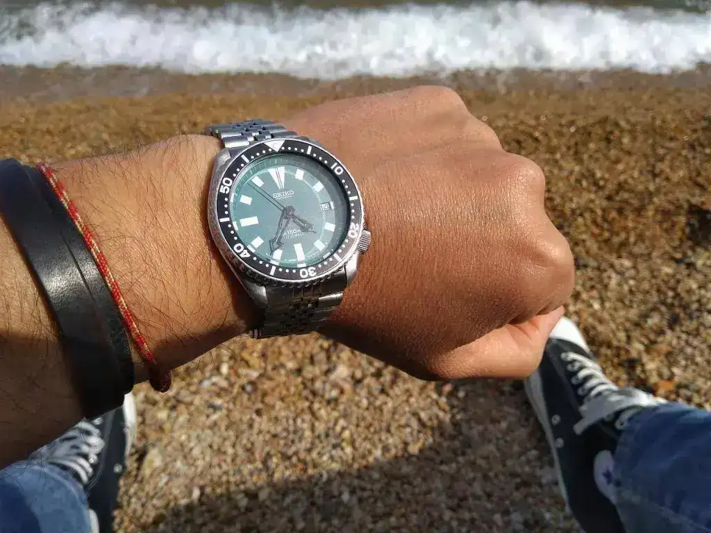

Hace unas semanas que tengo éste individuo:
...de 1972. Iba a ponerlo en hora, así que en primer lugar le he dado cuerda manualmente y al rato he estirado la corona a la 1a posición para ajustar la fecha.....y no se ha movido nada. En la 2a posición las agujas se mueven sin problema.

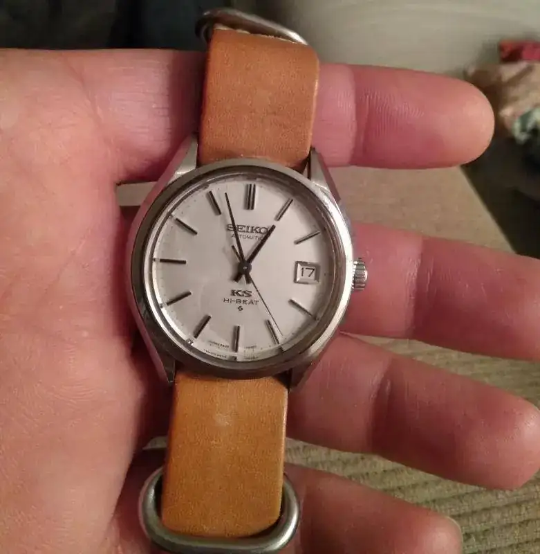

Aprovecho para actualizar: cada vez que vuelo a BCN, aprovecho para dejar relojes que necesitan cuidados en Hora Exacta y recoger los que estén acabados, y éste viernes recogí el 7002:
y el protagonista del hilo, satisfactoriamente reparado.
