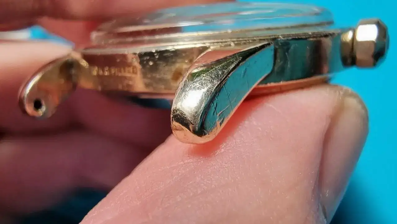

El hecho de descubrir que se trataba de un modelo laminado en oro de 10K, fue la pirmera pista que me inclinó a pensar que éste no se trataba de un modelo que originalmente fuese creado para el mercado europeo, sino para el mercado americano.
Pese a que un laminado tiene un espesor mayor que un baño, desafortunadamente en este caso estaba muy deteriorado y todo lo que se podía adivinar en las fotos del anuncio se tornó en algo peor al poder ver el reloj in situ. Tanto en flancos de caja y asas como en la zona superior de la caja (bisel) el laminado de oro presentaba importantes daños; algunos rayones y golpes eran muy profundos. Además tal y como se atisbaba en las fotos del anuncio, y pese a ser un acabado en laminado de oro, no un baño, los extremos de las caras superiores de las asas estaban ya pelados dejando a la vista el acero inox del que está hecha la caja.
Si bien es normal esperar un cierto desgaste en un acabado de estas características de un reloj que tiene casi 70 años y que ha tenido su uso, en este caso más bien pareciese que en vez de un uso lo que obtuvo fue un maltrato en toda regla. Seguidamente os muestro con más detalle el estado en el que el reloj realmente estaba cuando llegó:
Ver el archivos adjunto 2755211
Ver el archivos adjunto 2755212
Ver el archivos adjunto 2755213
Ver el archivos adjunto 2755214
Ver el archivos adjunto 2755216
Aquí, rodeado en rojo, podéis observar más claramente las zonas del extremo de las asas y del área situada entre éstas donde la lámina de oro se ha desgastado por completo dejando a la vista el acero inox. Estas son las asas de la zona superior de la caja, las de la zona inferior obviamente están igual de mal. También, rodeado en verde, os muestro la rotura que presenta el plexi y la, teóricamente suciedad, acumulada en el índice aplicado de la 1 hrs, ambos daños ya se intuían en las fotos del anuncio:
Ver el archivos adjunto 2755218
La tapa no era una excepción y, al igual que el resto, presentaba múltiples mellas y los típicos rayones, algunos muy pronunciados, causados por los útiles empleados para abrirla a lo largo de su vida:
Ver el archivos adjunto 2755224
Ver el archivos adjunto 2755225

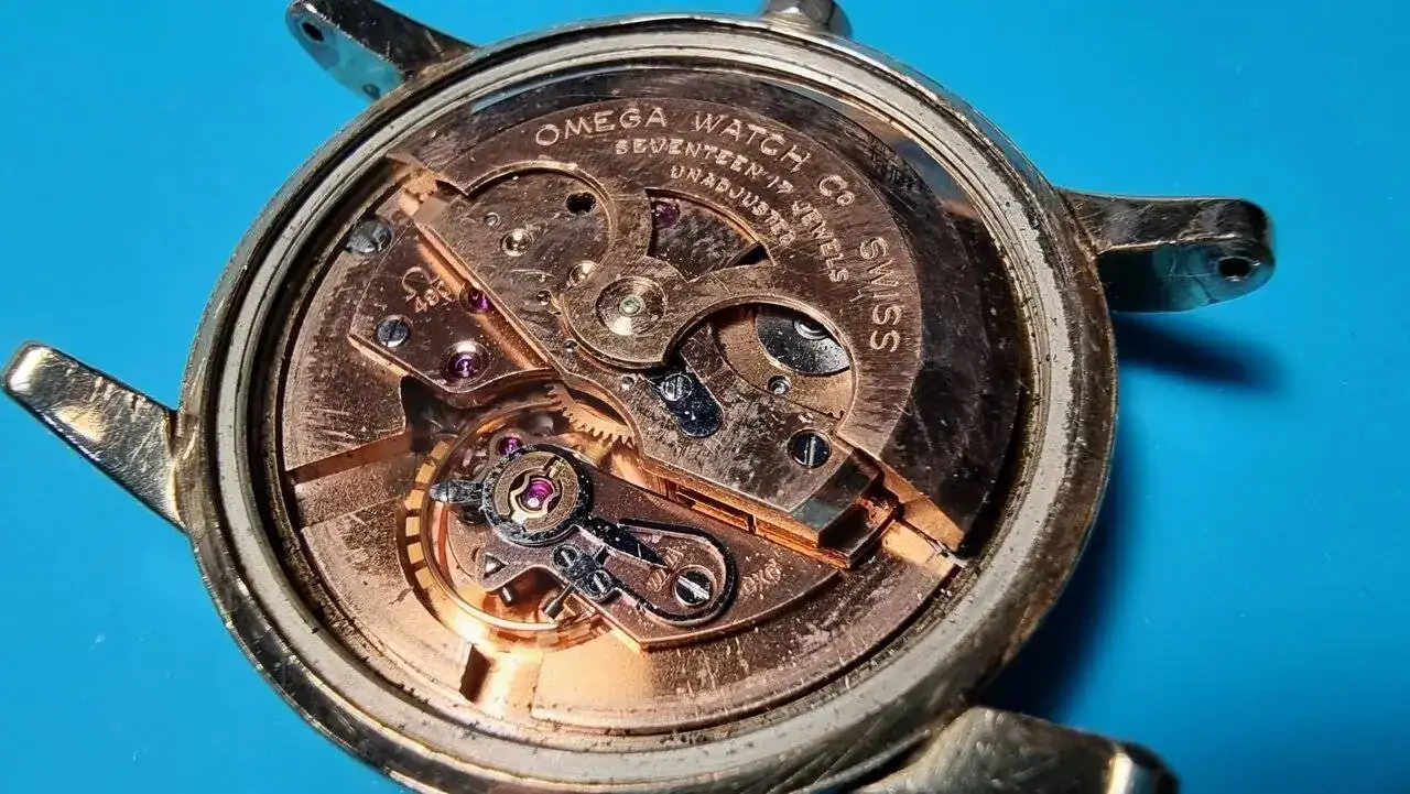

Era turno de pasar a comprobar el movimiento y, cómo no, ¡ más sorpresas !: el movimiento del reloj es un 490, no un 491 como se anunciaba, si bien la única diferencia entre ambos es que el 490 monta 17 joyas mientras que el 491 monta 19 joyas.
Lo siguiente fue tratar de hacer una datación del reloj. A partir del número de serie del calibre, en este caso el nº 14.675.542, cotejando ese número con diferentes tablas existentes en la red, resulta que este reloj se habría fabricado en 1954 ó 1955; en cambio en las hojas de repuestos publicadas por la propia Omega referentes a los movimientos 490 y 491 consta que éstos no fueron creados hasta 1956. ¿A qué se debe esta "contradicción" en las fechas? pues tengo mis teorías, conjeturas en las que no profundizaré aquí y ahora ya que este hilo no es para eso. En cualquier caso este reloj no es un modelo de 1958 como el vendedor anunciaba, sino un modelo fabricado en una franja entre 1954 - 1956; y si para datar el reloj he de atender a una determinada información prefiero hacerlo en base a la que facilita la propia Omega en las hojas de datos de estos calibres, así que dejando un poco de lado las dataciones que se pueden realizar por el número de serie del movimiento a partir de las tablas halladas en varios sitios web especializados en Omega, concluiré que el reloj fue fabricado en 1956. (Si alguien está interesado en debatir acerca de las "contradicciones" que me encontré al tratar de datar el reloj, que me lo ponga en algún comentario y ahondaremos en la materia).
¡Ah!, antes de que se me olvide, la medida del diámetro de la caja también era errónea en el anuncio, ya que mide 35mm sin contar corona, no 36mm como se anunciaba.
Tal y como imaginé, la ausencia de junta había dado pie a que la suciedad invadiese el interior de la caja y llegase al movimiento, aunque, gracias a Dios, no parecía haber rastros de presencia de agua. Eso sí, roña y huellas dactilares había para regalar (...parecía el sueño húmedo de Horatio de CSI Miami...).
Así lucía el movimiento al abrir el reloj:
Ver el archivos adjunto 2755229
Ver el archivos adjunto 2755230
Ver el archivos adjunto 2755231
Ver el archivos adjunto 2755232
Estoy seguro de que cometí un genocidio hongo-bacteriano al limpiar el rotor y su eje porque creo que, como podéis contemplar en esta imagen, rodeando el extremo del pivote/eje existía una buena colonia de líquenes viviendo ahí 😲:
Ver el archivos adjunto 2755233
Pues este es el "Muy buen estado y funcionando, aunque se recomienda repaso" al que se refería el vendedor, menos mal que estaba en "Muy buen estado", porque no me quiero imaginar cómo podría estar el reloj de no ser así 😖 🤦‍♂️. Aunque he de decir, que funcionar, efectivamente, funcionaba.
Desde luego que mucha gente habría devuelto un reloj en este estado, pero como un servidor lo quería para hacerle un rescate, como el modelo de reloj me seguía gustando mucho y como para mí lo de rendirse ante un reto así considero que es de cobardes, pues... ¡¡¡ al lío, tocaba ponerse la 🥼 de trabajo !!!

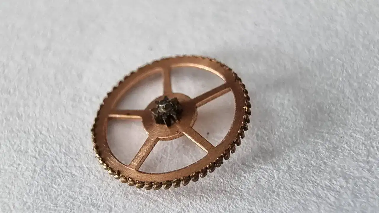

Una vez desmontado el dispositivo automático del resto del movimiento me encontré el primer problema que no iba a poder ser subsanado con una simple limpieza y un nuevo lubricado. Se trataba del desgaste de la rueda reductora del citado dispositivo, causado por el trinquete de tope que actúa sobre ella mediante un resorte/muelle. Y este es uno de los problemas que se pueden generar en estos movimientos si no se les hacen revisiones regularmente. Desconozco cuando fue la última vez que se le realizó un servicio a éste, pero estoy seguro de que fue hace mucho mucho tiempo (...en una galaxia muy muy lejana...) a tenor del estado de la rueda reductora y de la suciedad acumulada en el resto de componentes en general.
En esta foto se distingue, rodeada en rojo, la rueda que ha sufrido el desgaste y, rodeado en verde, el trinquete que produce su erosión en el punto donde la produce:
Ver el archivos adjunto 2755234Aquí se puede apreciar con más detalle el masivo deterioro sufrido por la rueda y que ha terminado por hacerla totalmente inservible:
Ver el archivos adjunto 2755235
Una vez que quitamos la rueda dañada de su sitio podemos contemplar el ingente rastro de virutas que se ha creado a medida que la rueda se ha ido consumiendo y que se han acumulado tanto sobre el puente superior del dispositivo automático como sobre el puente inferior del mismo dispositivo. Virutas que resultan muy peligrosas ya que pueden, y suelen, migrar al resto de elementos del movimiento pudiendo dañarlos al introducirse por ellos:

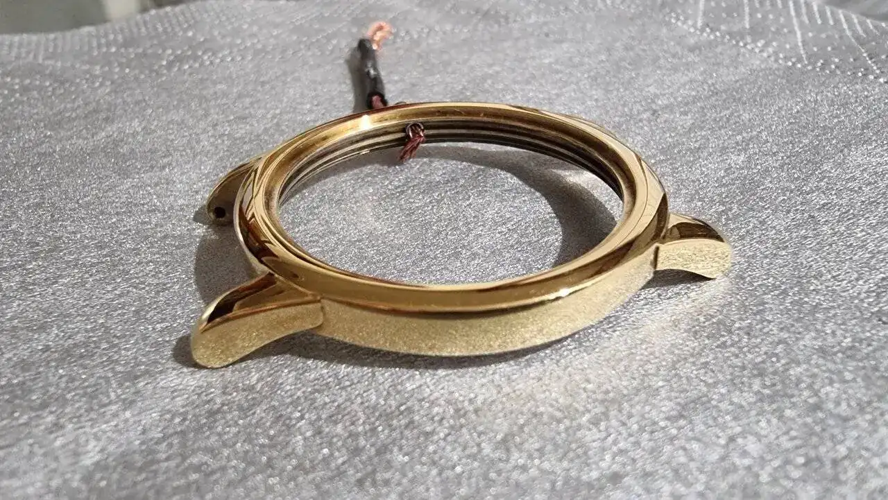

La solución más factible pasaba por realizar una galvanoplastia (baño electrolítico) que recuperase de manera uniforme el acabado de oro en toda la superficie de la caja, respetando, a poder ser, todo el laminado de oro original que se pudiese.
Y la verdad que esa teoría sonaba bien en mi cabeza, pero llevarla a la práctica me suponía tener que aclarar varías dudas: no sabía si encima de un laminado de oro de 10K podría aplicar baños de oro de 14K, 18K ó 24K, o si por el contrario, tendrían que ser baños de oro de 10K para evitar alguna reacción en la pieza; de la misma manera tampoco sabía si el acero inox necesitaba de algún proceso específico para poder ser bañado en oro ya que era acero inox lo que tenía asomando y debía cubrir en los extremos de las asas; esas eran mis dudas principales, pero no eran las únicas, tenía bastantes más referentes a los procesos de galvanoplastia ya que nunca los había realizado antes, ni tenía el más mínimo conocimiento técnico del tema.
Entonces no quedaba otra cosa más que estudiar e informarse, y eso hice. Tras unos cuantos días estudiando acerca de los procesos y técnicas de galvanoplastia, de los distintos materiales a tratar, del tipo de electrolitos a utilizar, tipos de electrodos, voltajes, amperajes, etc, etc, al final pude ir aclarando todas mis dudas, incluídas las principales referentes a bañar en oro la caja: ahora ya sabía que sobre el oro de 10K podría realizar baños de oro tanto de 14K, 18K ó 24K; mi decisión fue la de realizar los baños en oro puro, es decir usando electrolito de oro amarillo de 24K.
De la misma manera pude saber que, efectivamente, el acero inox normalmente necesita de una activación ácida previa para poder ser bañado en oro (aunque existen electrolitos de oro específicos para poder bañar el acero inox sin que éste necesite un activador previo, pero son electrolitos más caros).
Y como se suele decir, la ocasión la pintan calva, así que aprovechando este proyecto y la navidad pues me autoregalé una fuente de alimentación y el material necesario para montarme una pequeña y humilde estación de galvanoplastia casera, la cual me viene genial tanto para este proyecto como para futuros rescates.
Como yo no dispongo de una lapidadora ni de una lijadora de banda (ni de muchos otros recursos de los que disponen los relojeros profesionales en sus talleres) todo el proceso de preparar la caja para la galvanoplastia lo realicé a mano. Considerando que el oro es un material relativamente blando comencé con un desbastado con grano fino pasando a un refinado con granos muy finos. Fue una tarea que me llevo mucho trabajo, en estos casos la paciencia y la constancia son esenciales para llevar una labor así a buen término. Como ya sabía, algunos rayones y golpes en algunas zonas de los flancos de caja, flancos de asas y parte superior de la caja (zona del bisel) eran tan profundos que fue necesario desbastar prácticamente todo el espesor de laminado de oro de esas zonas para poder igualarlas antes de dejar una superficie lo más refinada posible de cara al pulido previo al desengrasado antes de realizar la galvanoplastia. En otras zonas como la parte inferior de la caja y de las asas, así como en los planos verticales de la caja sitos entre las asas a las 12 hrs y 6 hrs simplemente refiné un poco el laminado de oro original, es decir, traté de respetar el laminado original en las áreas que pude.
Una vez que la caja fue desbastada, refinada, pulida y desengrasada, tocaba entonces hacerle la galvanoplastia, era la primera vez que realizaba una en mi vida, la ejecuté en dos fases con dos electrolitos de oro amarillo de 24K distintos:
- Primero, una fase inicial realizando baños con electrolito de oro de 24K sin aditivos.
- Segundo, una fase final realizando baños con electrolito de oro de 24K con aditivo de cobalto, esto genera un recubrimiento mucho más duro de oro gracias al factor endurecedor que crea el cobalto como aditivo, haciendo que los baños de oro con este electrolito sean mucho más resistentes ante rayones, abrasión y golpes, esto es lo que se conoce como acabado "hard gold".
La corona de acero, que como vimos al principio del hilo había perdido completamente su baño, siguió los mismos pasos de galvanoplastia que la caja. Además le realicé un pavonado a la tija tras eliminarle un poco de óxido que tenía en la zona roscada cercana a la corona.
Resultado de la caja tras la primera fase de galvanoplastia realizando baños con electrolito de oro de 24K sin aditivos:
Ver el archivos adjunto 2755257
Ver el archivos adjunto 2755258
Ver el archivos adjunto 2755259
Ver el archivos adjunto 2755260
Resultado de la caja (y corona) tras la segunda fase/fase final de la galvanoplastia realizando baños con electrolito de oro 24K con aditivo de cobalto ("hard gold"):
Ver el archivos adjunto 2755261
Ver el archivos adjunto 2755262
Ver el archivos adjunto 2755263
Como dato: el espesor en micras del oro es proporcional al número de baños que se realicen. Calculo que con el total de los baños realizados en las dos fases de la galvanoplastia el espesor de oro sobre la caja es de unas 20 micras (que se sumarían al espesor del laminado de oro 10K en las zonas de la caja donde lo sigue manteniendo).
Me había costado mucho trabajo obtener un resultado así, pero ¡¡ por fin tenía la caja lista y en el estado en el que yo me la imaginaba cuando comencé el rescate !! :yhoo::

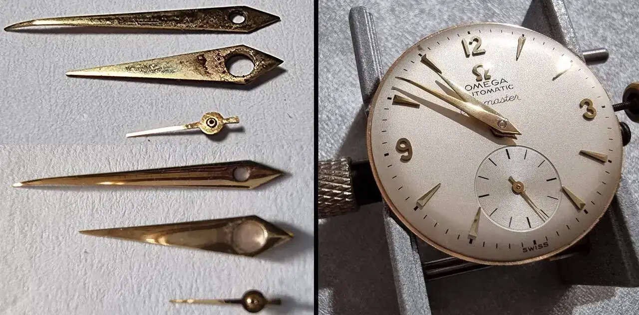

Llegaba el turno de ponerse con la esfera y las manecillas.
Afortunadamente la preciosa y acupulada esfera del reloj está en bastante buen estado para rondar los 70 años. Al igual que sucedió con el "Seiko Dicaprio", el tener la corazonada, a partir de las fotos del anuncio, de que la esfera del reloj se encontraba en buen estado fue una de las razones por las que me decidí a comprarlo. De haber percibido que la esfera estaba en peor estado no hubiese comprado esta pieza puesto que la esfera es otro elemento vital del reloj y yo no tengo (al menos no a día de hoy) ni la experiencia, ni los medios, necesarios para restaurar una esfera que esté muy dañada, además de que todos sabemos que enviar una esfera a un especialista para que la restaure no es algo que resulte barato (aparte de que perdería el encanto del resto del "rescate" al no haberla podido restaurar un servidor como las demás piezas).
Adicionalmente, ¡¡ fue una alegría descubrir que mantiene su acabado de original y que todas las fuentes/leyendas son las primigenias !!, es decir, que su buen estado no es debido a que haya sido restaurada (muchas de esta época sí lo están). El color es muy bonito y pasa de un tono blanco roto a un tono gris claro, ambos tonos ligeramente perlados, según cómo incida la luz en ella. También, en virtud del tipo de luz que reciba, se percibe en la pintura bajo el lacado una cierta textura granulada, que no metalizada (pero que sí hace recordar a las pinturas metalizadas que llegaron posteriormente a la industria). El acabado de la subesfera del segundero sigue el extendido patrón, en cuanto al acabado de subesferas se refiere, de círculos concéntricos en relieve, lo que crea un efecto de reflejos característicos de este tipo de acabado que, en cierta manera y a la vista, se asemejan al efecto conseguido con los acabados tipo "rayos de sol".
Prácticamente no presenta ningún daño: lo que yo pensaba que era un rayón en un lateral del logo Omega aplicado era simplemente una fibra o pelo muy fino que estaba adherido al dial y que con mucho mimo (para no dañar nada) he podido eliminar. Todas las manchas que preveía a partir de las fotos del anuncio y que no sabía si estarían sobre la esfera o sobre el plexi, finalmente eran manchas situadas sobre la cara interna del plexi. La suciedad que tenía el índice aplicado de la 1 hrs (y alguno que otro más) era simplemente eso, suciedad acumulada en esos lugares, y la puede retirar sin problema. Los números, índices y logo Omega aplicados tenían su baño de oro sucio y bastante opacado, con una cuidadosa limpieza han recuperado gran parte de su lustre original, en una imagen fija no se aprecia bien pero os aseguro que ahora juegan mucho más con la luz creando muchos más brillos y destellos que antes de haberlos limpiado.
Los únicos daños que presenta la esfera son, por un lado, un pequeño desconchón del lacado y de la pintura situado en el perímetro externo del dial y muy cercano al índice aplicado de las 11 hrs (exáctamente en el mismo lugar donde el plexi tenía la rotura, por lo que, pese a que el conjunto esfera/movimiento no debería moverse dentro de la caja al recibir ésta un golpe, me pregunto si ambos daños estuvieron relacionados en un mismo incidente :hmm:) y por otro lado, unos ligerísimos daños en la subesfera del segundero, que apenas son perceptibles a la vista, situados muy cerca del agujero central de la misma.
Las manecillas, al igual que todos los elementos aplicados de la esfera chapados en oro, estaban muy sucias y opacadas; ha sido necesario realizarles una limpieza y también han mejorado bastante. En la parte superior de la imagen de la izquierda podéis ver las manecillas todavía sucias, y en la parte inferior las manecillas ya limpias, lo malo es que no sé qué le ha pasado a la cámara del tfno: debido a los brillos no era capaz de enfocar bien las tres manecillas juntas una vez ya limpias, de todas maneras creo que se distingue bien el cambio pese a la falta de enfoque. En la foto de la derecha la esfera ya montada sobre el movimiento y con las manecillas puestas (con esa luz y justo en ese ángulo se puede apreciar la textura granulada de la pintura a la que antes hice mención y también su tono ligeramente perlado):
Ver el archivos adjunto 2755267

Una vez que el reloj llegó a mis manos, ¡¡ oh, sorpresa !!, y no una, sino varias: la primera de todas es que éste no era un modelo chapado (bañado) en oro, ya que entre las asas a las 6 hrs (y en la tapa) incluía la leyenda " 10K G Filled", lo que, como mucho compañero ya sabrá, hace referencia a un tratamiento "gold filled" o encapado con lámina de oro (en este caso utilizando oro amarillo de 10 quilates) que generalmente envuelve toda la caja y el bisel (aunque esta caja no dispone de un bisel desmontable, está hecha toda de una pieza); lo que supone un acabado más costoso y complejo de realizar comparado con un chapado (baño) puesto que un laminado en oro ha de ejecutarse a base de procesos mecánicos que resultan más dificultosos de llevar a cabo respecto a los procesos eléctricos que se precisan para conseguir un chapado (baño); adicionalmente a eso, la lámina de oro usada para realizar un tratamiento "gold filled" tiene bastante más espesor en micras en relación al espesor que se consigue en los baños al adherirse el oro.

Iba a ser una ardua tarea, todos sabemos que la caja es otro elemento esencial de un reloj, así que mientras le daba vueltas a ésta con mis manos, no dejaba de preguntarme ¿cómo demonios voy a recuperar una caja de estas características, con el laminado así de dañado, con golpes y rayones tan profundos en múltiples sitios y teniendo el laminado pelado por completo en los extremos de las caras superiores de las asas (y en alguna que otra zona entre las mismas) donde ya asoma el acero inox?
De nada servía barajar medidas que no se ciñesen a la realidad de la situación, el pensar en laminar por completo la caja de nuevo era algo totalmente inviable por varias razones, algunas de ellas obvias.
