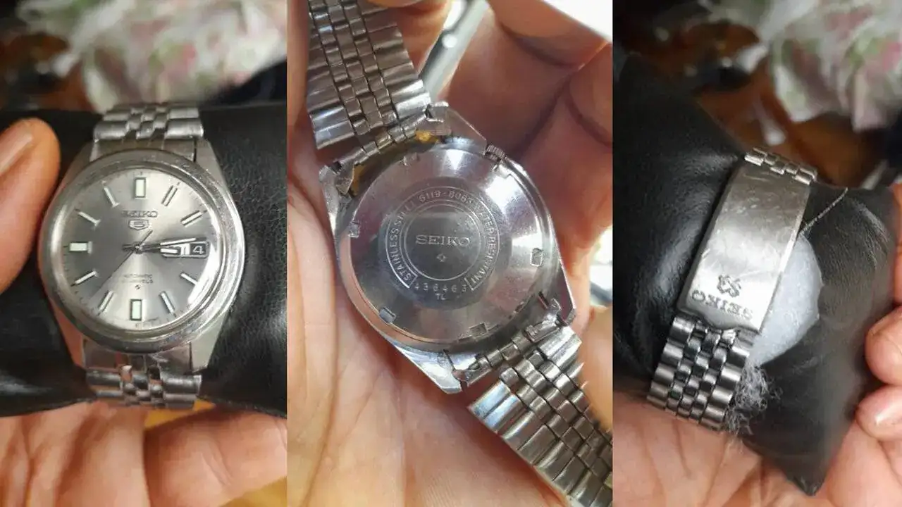

El caso es que la semana pasada andaba yo muy ocioso (mal asunto jajaja) ojeando las típicas plataformas de compraventa y me encontré con un Seiko que, a priori y a juzgar por las fotos (y la poca calidad de las mismas debido a la compresión de archivos de la plataforma), tenía pinta de estar bastante trallado en general, el modelo en cuestión era un 6119 - 8083. Lo que me animó a interesarme más es que tenía una bonita esfera gris que, pese a la poca calidad de las fotos, parecía estar en buen estado, también que tenía un curioso Nº de serie: 436463 (casi capucúa) que visualmente me gusta y que, si no me equivoco mucho, data este reloj como fabricado en marzo de 1974 (que alguien me corrija si me equivoco, por favor); además el precio lo encontraba más que adecuado y el vendedor (vendedora en este caso) estaba a 15km de casa, así que me puse en contacto con ella con el típico "Hola buenas, ¿si me acerco yo a por el reloj y le ahorro el tener que moverse para enviarlo, me lo dejaría en "x" precio?" , a lo que la vendedora respondió que sí, así que a por él !!!! ya tenía un nuevo proyectillo ::dnz:: diré que de rescate, no me atrevo a llamarlo restauración.
Estas son las fotos del anuncio, no se aprecian bien los rayones que tenía el plexi, caja y bisel en general, pero en la foto central si se puede apreciar lo estirados que estaban los enlaces centrales del brazalete que entran en los end links y anclan en los pasadores, a su vez los end links estaban muy dados de sí también y uno de los dos no era ni el original del reloj, ni el adecuado para esa caja; también se puede apreciar en la tercera foto que el cierre tenía el mismo trote y rayones encima que tenía todo en general:

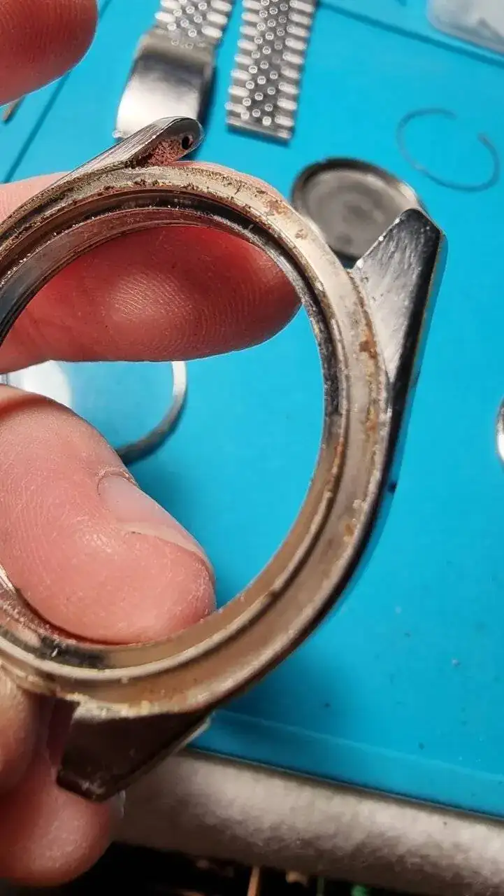

Suciedad en la caja, incluso algunas pequeñas zonas con principio de oxidación/corrosión pese a ser acero inox :

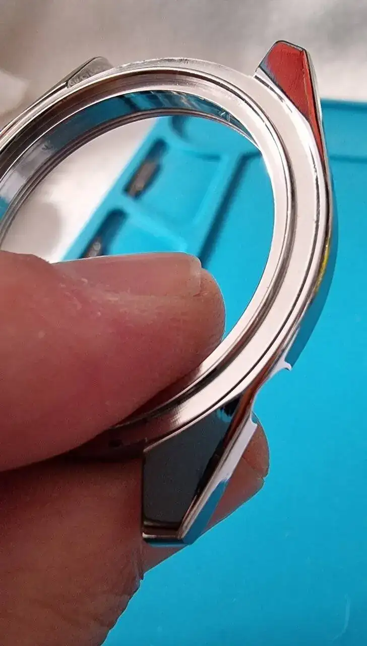

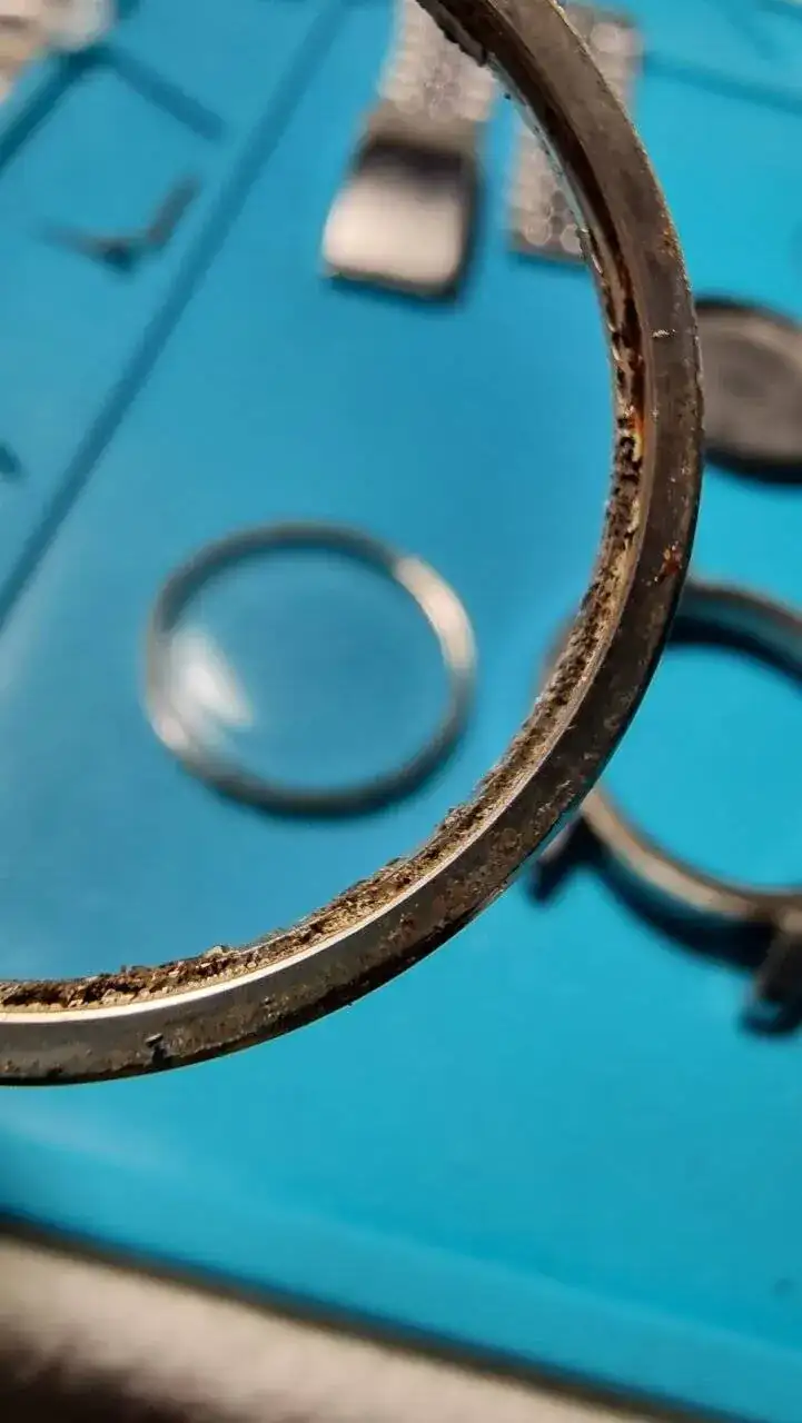

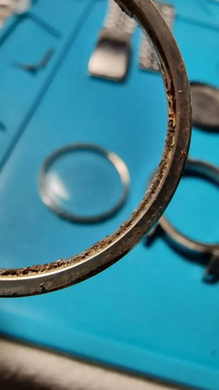

Suciedad en la cara interna del bisel:

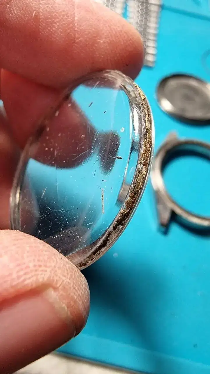

Suciedad en el plexi, en ese ángulo también se aprecian algunos rayones de los muchos que tenía:

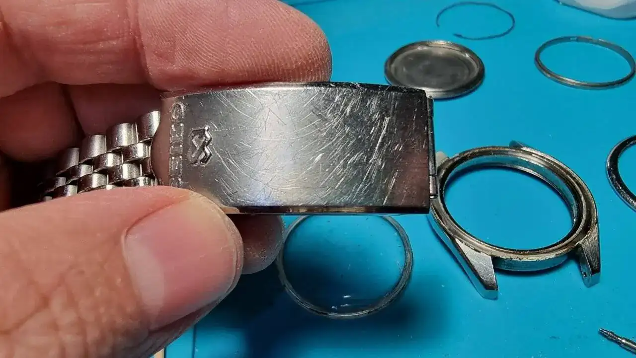

Estado del cierre con algo más de detalle, algunos rayones eran bastante profundos:

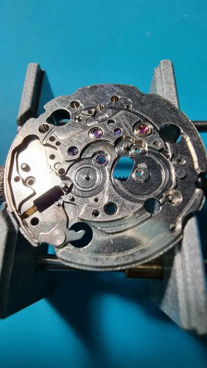

Respecto al movimiento 6119C, evidentemente estaba sucio pero funcionaba de marcha aunque el sistema de cambio rápido de fecha, tanto del día del mes como del día de la semana, no funcionaba. Dicho sistema diría que era bastante sofisticado para la época ya que los cambios rápidos de fecha se realizan presionando la corona hacia la caja: si se presiona levemente el sistema cambia el día del mes y si se presiona con más fuerza el sistema cambia el día de la semana. Y es que cabe destacar este sistema de cambio rápido de fecha, así como la decoración del puente de ruedas y que el escape ya incluye un sistema de doble joya en cada extremo del eje para su lubricación (que supongo que también trabaja parcialmente como sistema antichoque), vamos que, dentro de mi ignorancia, me parece un calibre muy bien elaborado sobre todo si pensamos que esto no era un Seiko de gama alta y que los relojes de cuarzo ya estaban empezando a pegar muy fuerte.

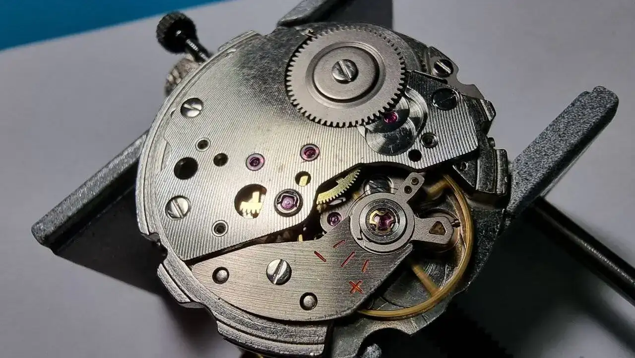

Movimiento desensamblado, platina sucia antes de limpiarla:
Movimiento tras servicio en proceso de ensamblaje, se aprecia la bonita decoración en el puente de ruedas:

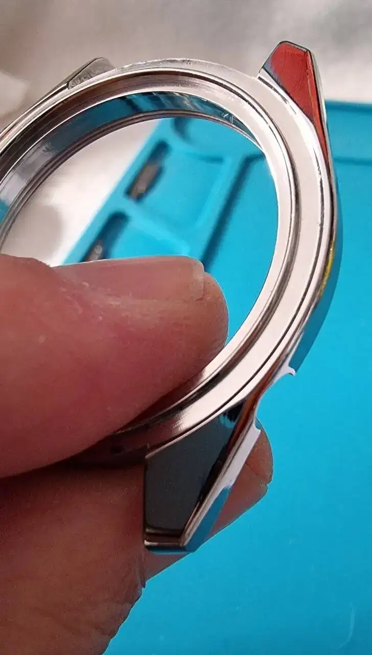

Caja ya limpia, eliminada toda pequeña corrosión y con el pulido de flancos y cara superior de asas:

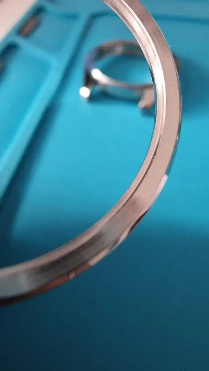

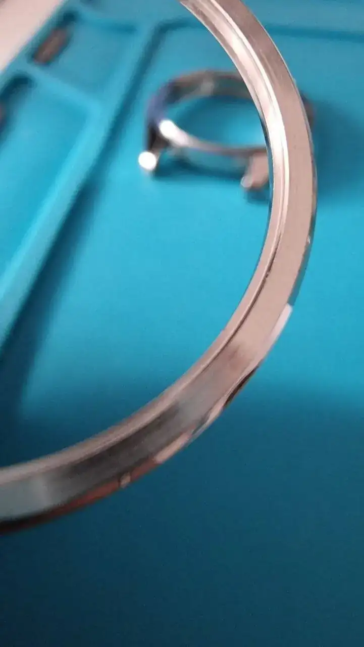

Bisel limpio y pulido, muestro la cara interna que es cepillada (que es donde tenía la suciedad acumulada y es para que se vea un poco la diferencia):
Cierre con rayones eliminados y pulido:

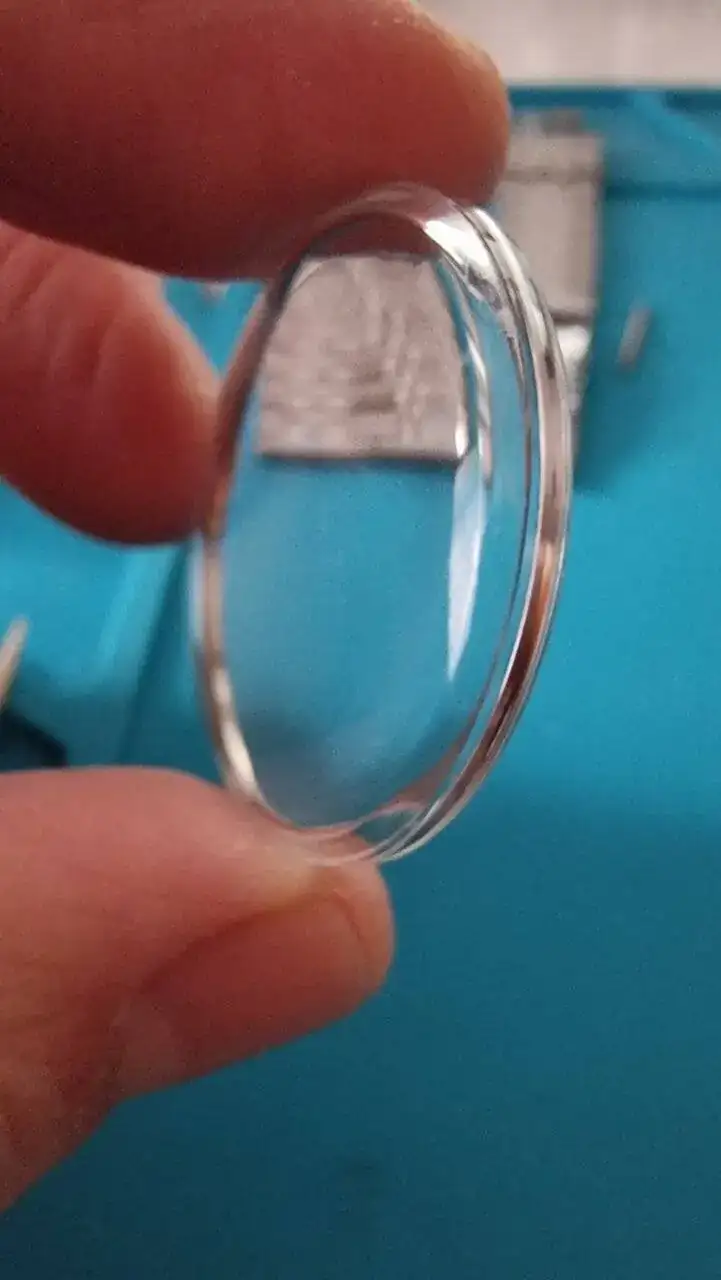

Plexi limpio y pulido:

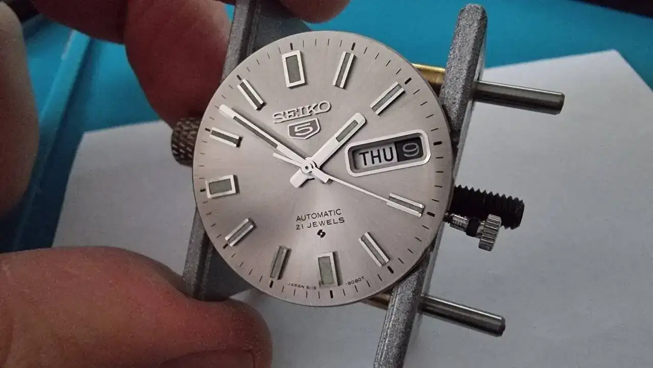

En cuanto a la esfera, afortunadamente no me equivocaba en mi pronóstico viendo las fotos del anuncio, ya que, emho, está en muy muy buen estado. He de decir que la esfera es un espectáculo, preciosa, emite unos visos en tonos que van desde un gris plata perlado, casi blanco, hasta un gris más oscuro dependiendo del tipo, ángulo y cantidad de luz que incida sobre ella. Los ïndices aplicados supongo que. al igual que las manecillas, son de acero pulido, están, tanto las unas como los otros, en perfecto estado; también el lume, supongo que tritio (¿por la época y la T junto a la referencia en la parte inferior de la esfera? :hmm:) se mantiene con evidentes signos de envejecimiento, pero entero y en su sitio.
Teniendo en cuenta lo impolutos que me encontré los tornillos del movimiento (sin rebabas ni signos de haberse quitado y vuelto a poner) y el gran estado tanto de manecillas como de esfera, ¿podría aventurarme a pensar que a este reloj nunca se le hizo servicio alguno hasta la fecha?,podría ser.
Esfera y manecillas una vez montadas tras el servicio al movimiento:

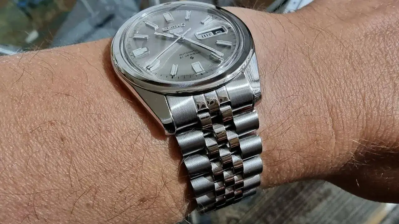

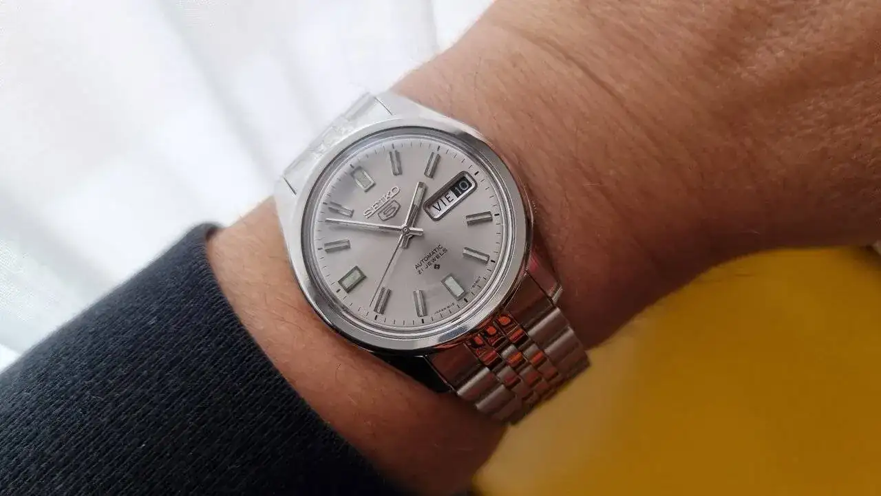

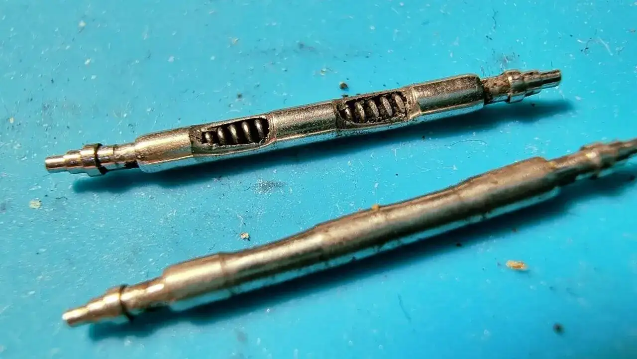

Pues únicamente quedaba solucionar el tema del brazalete y end links, ensamblarlo todo, regular un poco la marcha de la máquina y a correr !!
Al brazalete pude cerrarle los terminales que tenía estirados con unas pequeñas pinzas, pero los end links estaban realmente mal, aparte de que uno, como ya comenté al principo, no debía ni de pertenecer originalmente a este reloj, entonces, busqué y casualmente tenía por aquí por casa un brazalete estilo jubilee sin estrenar, además con el centro de cada eslabón hueco, como el brazalete original (aunque el original lleva los extremos de cada eslabón prensados y el que le puse los lleva macizos), afortunadamente pude adaptar los end links bien a la caja y también adaptar el cierre del brazalete original al nuevo brazalete, e voilá !!! el reloj estaba listo, una fotos de ayer por la noche cuando terminé de ensamblarlo y de regular la marcha:

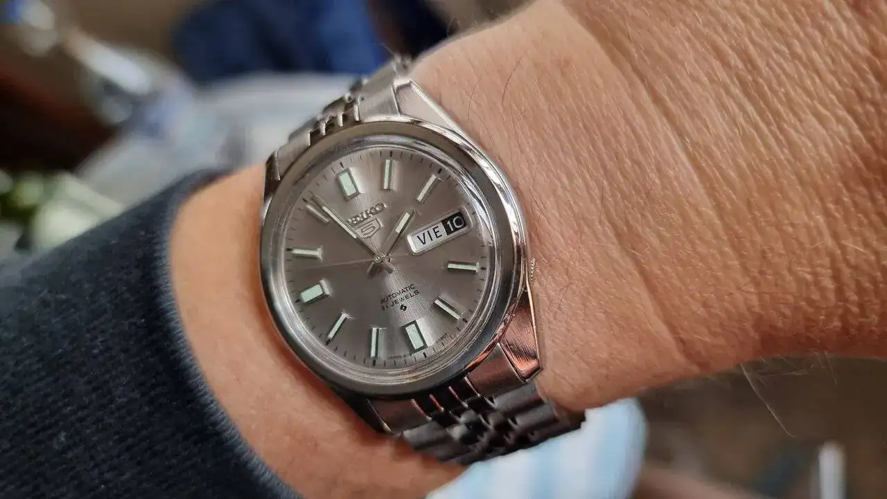

Con el día de la semana ya en español:

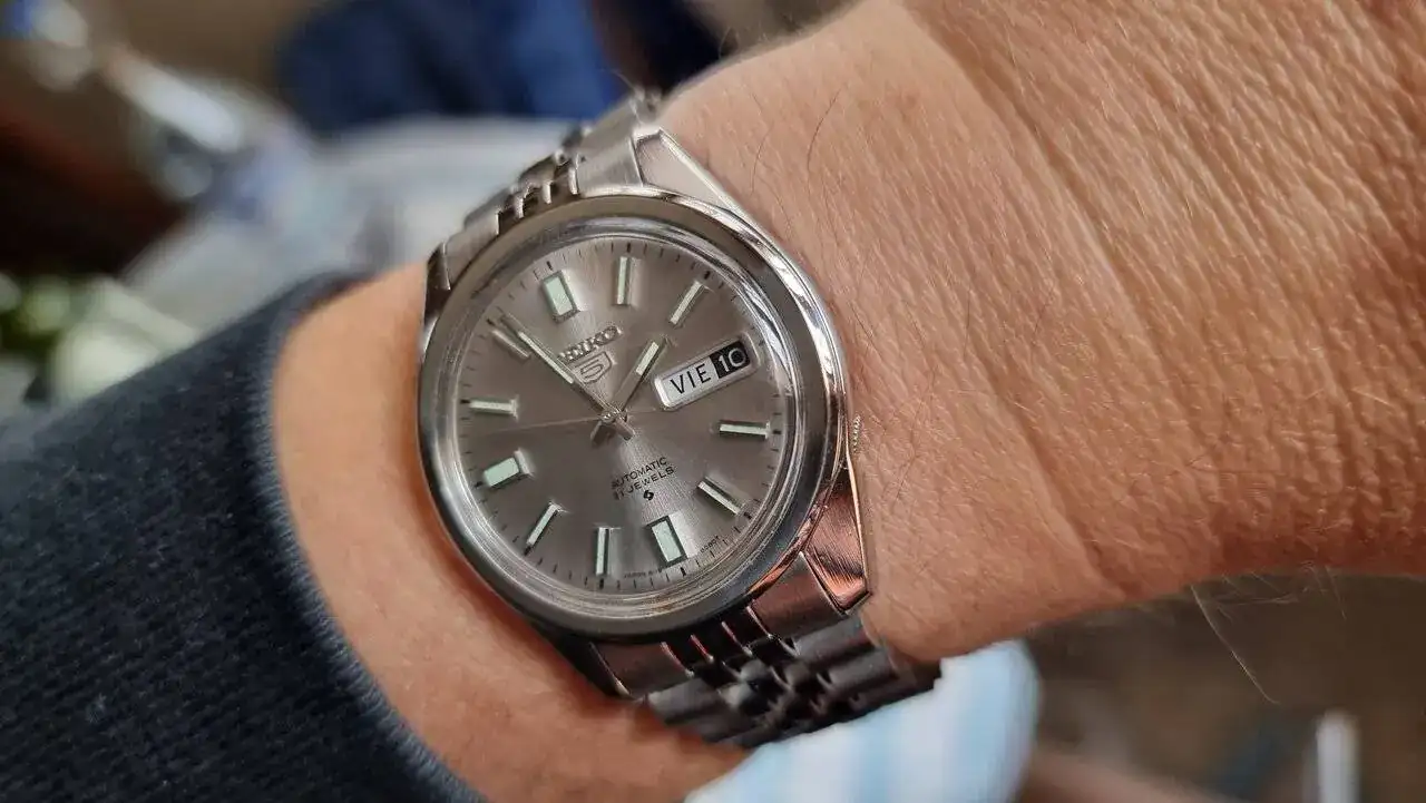

Y alguna de hoy con luz natural:

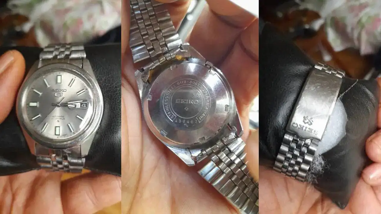

Ver el archivos adjunto 2731245

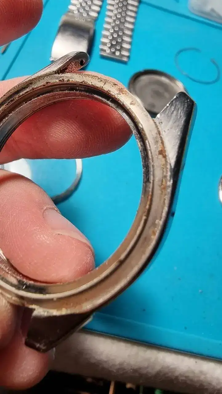

Ver el archivos adjunto 2731254
Ver el archivos adjunto 2731255

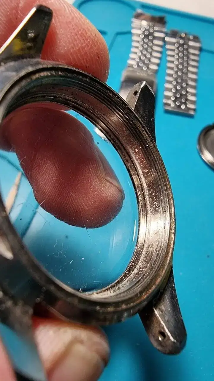

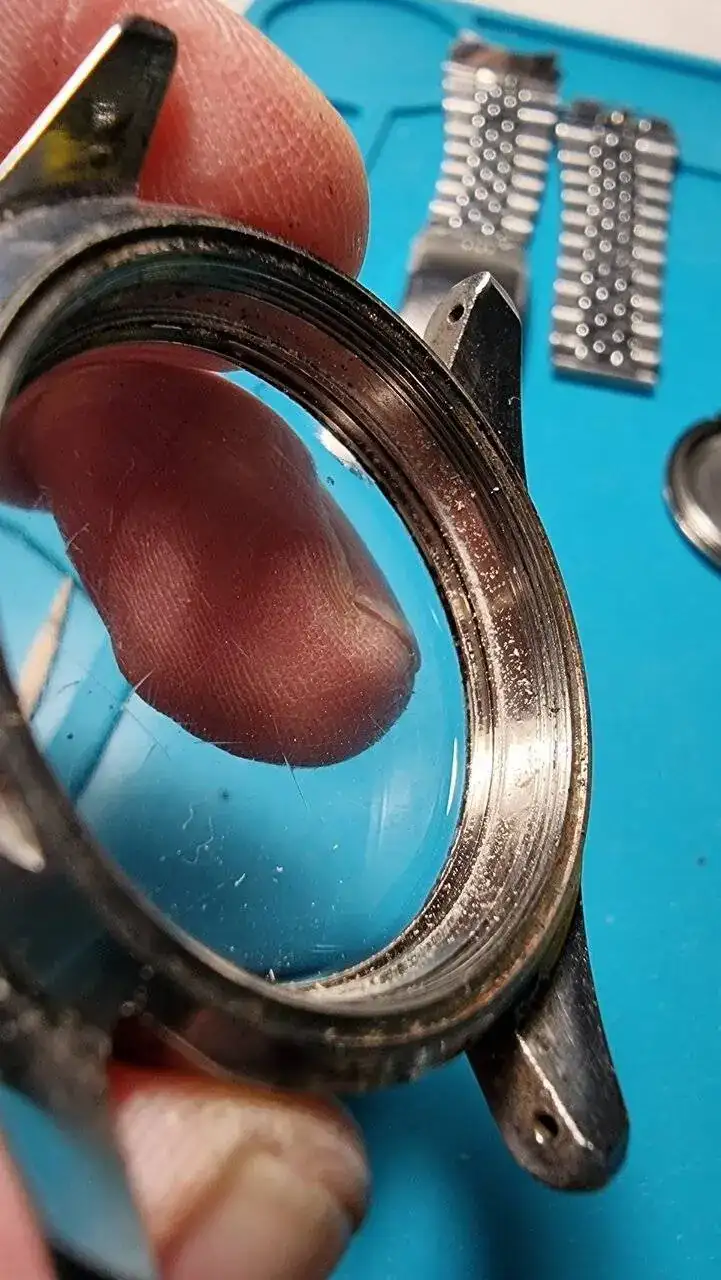

Ver el archivos adjunto 2731257

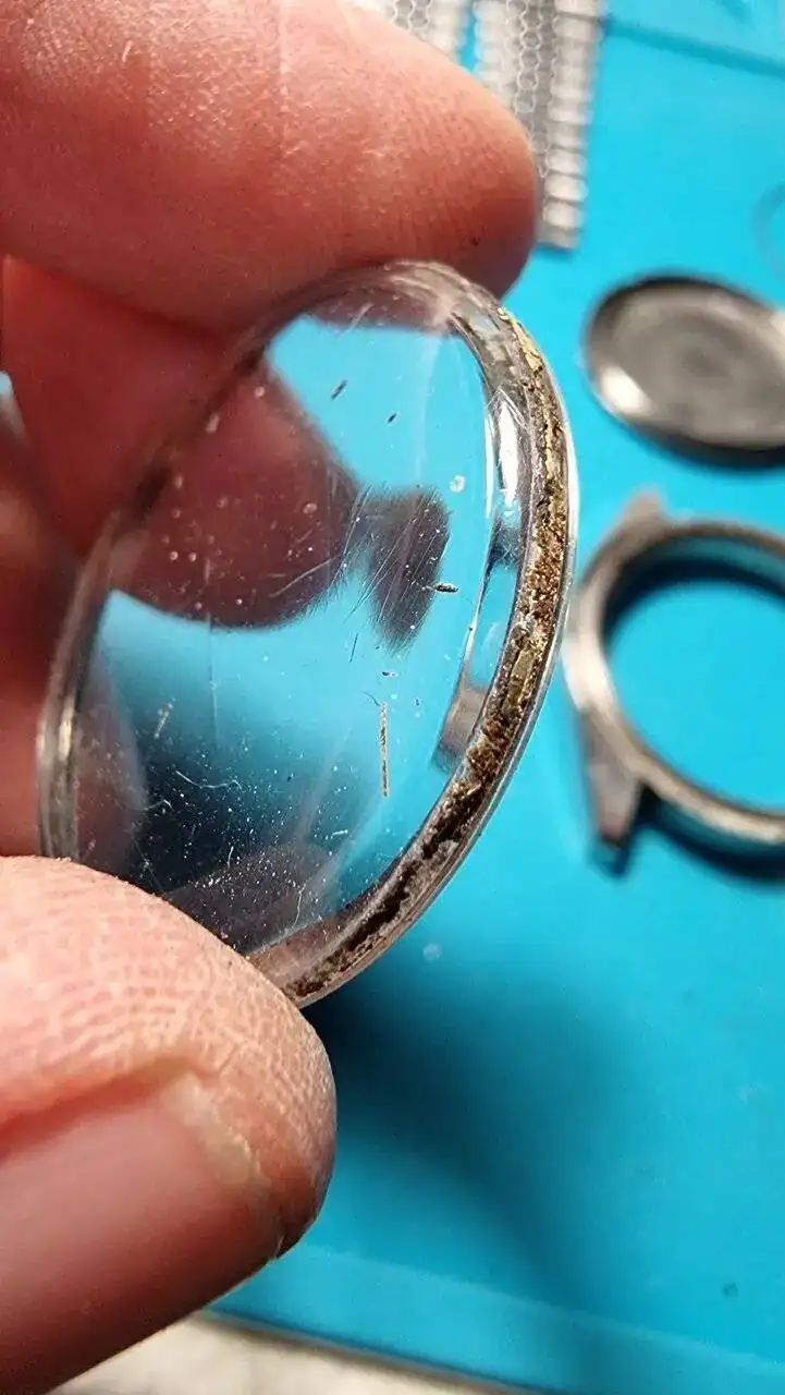

Ver el archivos adjunto 2731258

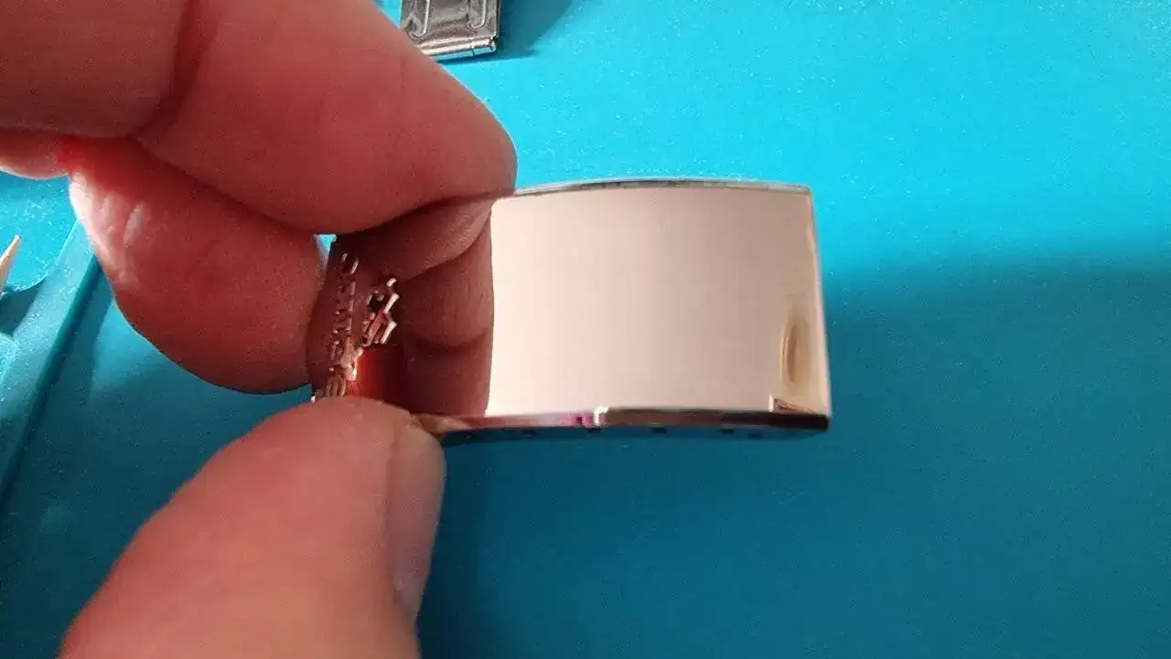

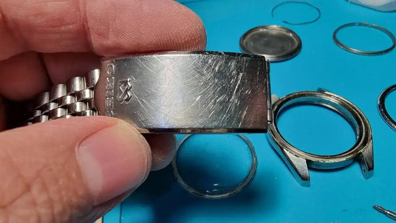

Ver el archivos adjunto 2731259

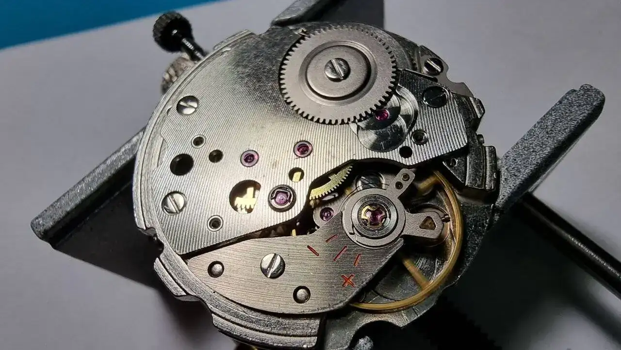

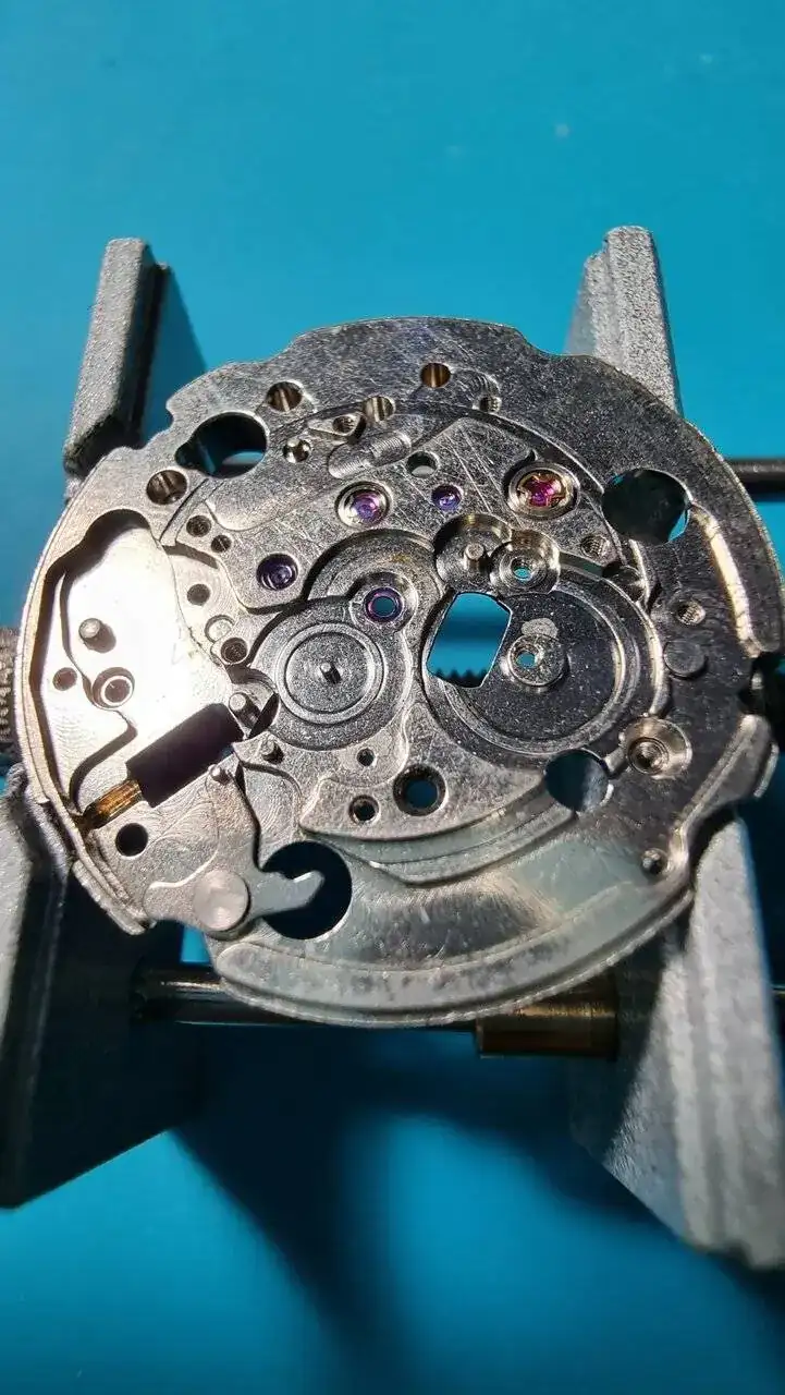

Ver el archivos adjunto 2731269
Ver el archivos adjunto 2731279

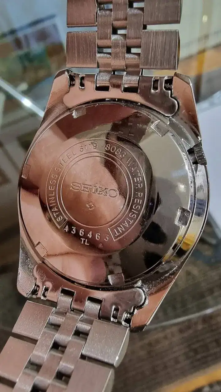

Tras la limpieza por ultrasonidos de la caja, bisel, fondo y cierre, procedí a realizar un pulido de caja, fondo y bisel para tratar de rebajar el microrayado en la medida de lo posible y así devolver de nuevo su acabado brillo espejo. En la caja la cara superior de cada asa originalmente venía con un cepillado (bastante grueso y profundo para lo que suele ser un cepillado de asas), les pulí el cepillado, por lo que ahora se sigue notando pero se aprecia el cepillado brillante, no mate, no me disgusta el resultado. En el cierre si me metí un poco más a fondo realizando un lijado previo con distintos granos de lija para poder eliminar algunos rayones que eran bastante profundos, la cara superior del cierre originalmente también venía cepillada, pero la he pulido a espejo, personalmente me gusta más así (incluso aunque luego a la larga se vayan a notar más los rayones por el uso). El plexi también lo pulí y quedó bastante bien, por lo que me ahorro el tener que comprar otro.
Ver el archivos adjunto 2731281
Ver el archivos adjunto 2731283

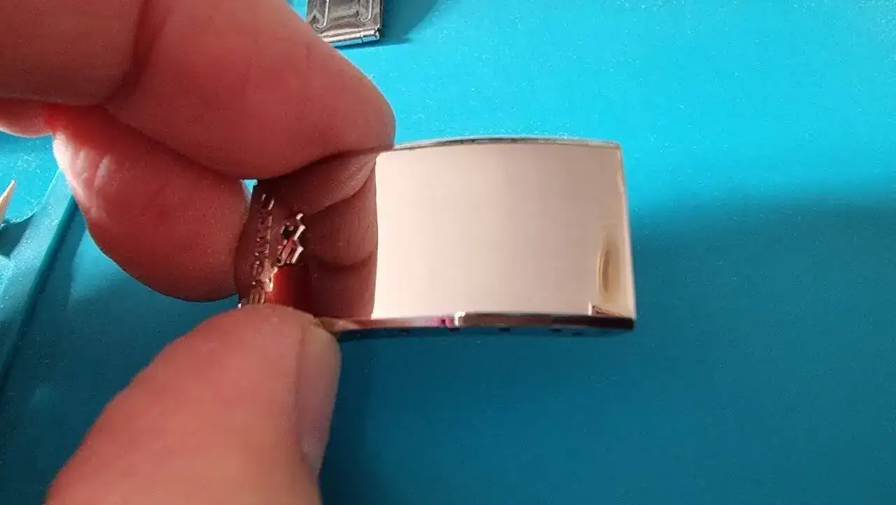

Ver el archivos adjunto 2731285

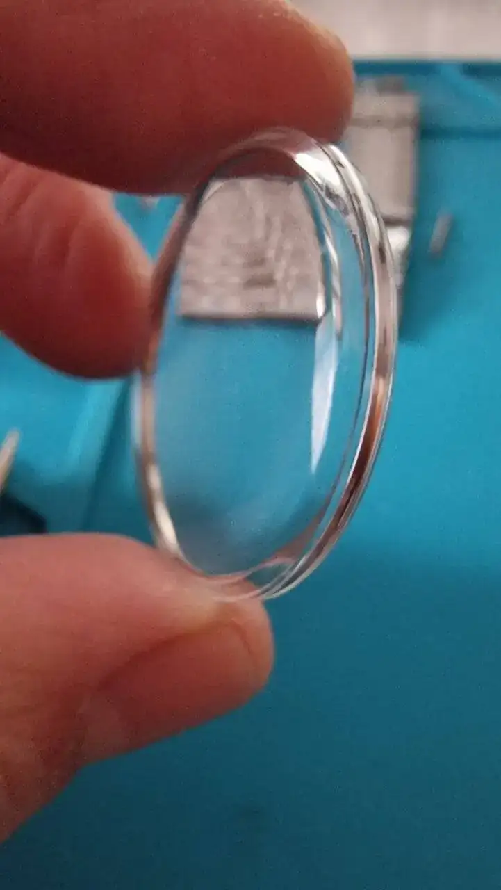

Ver el archivos adjunto 2731287

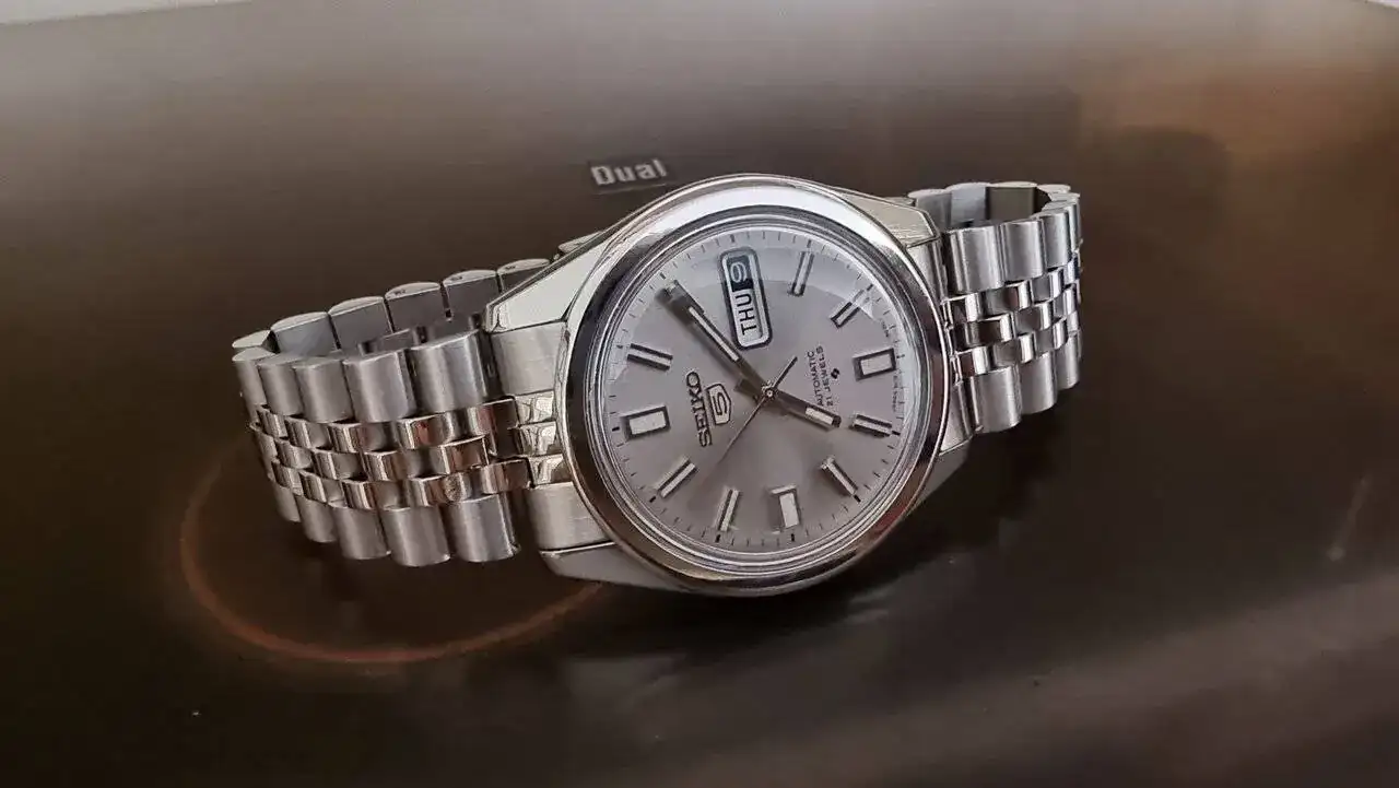

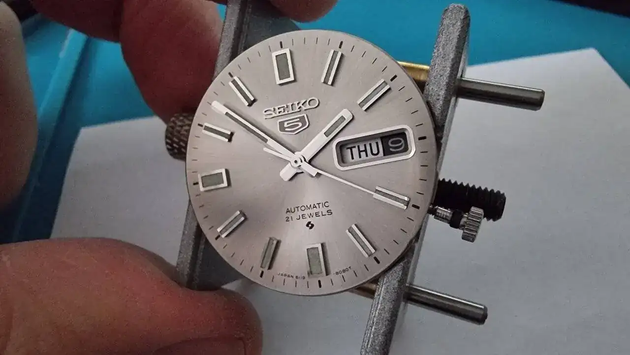

Ver el archivos adjunto 2731298

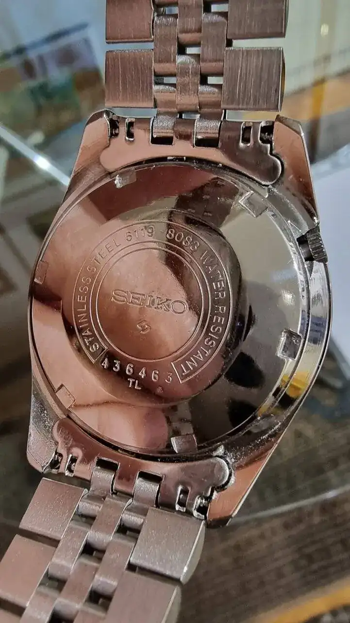

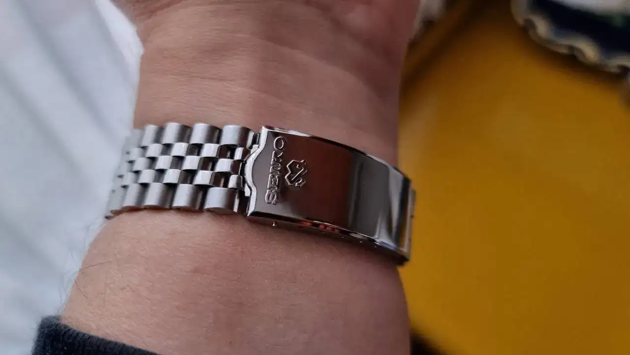

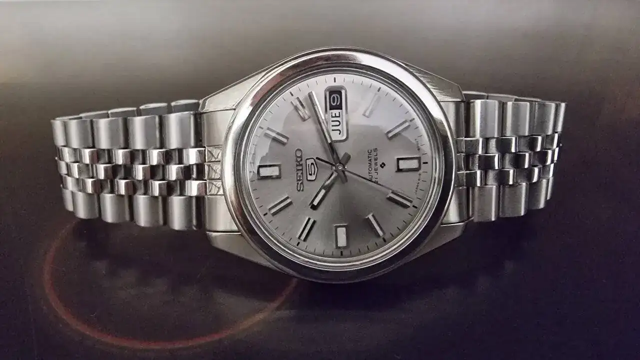

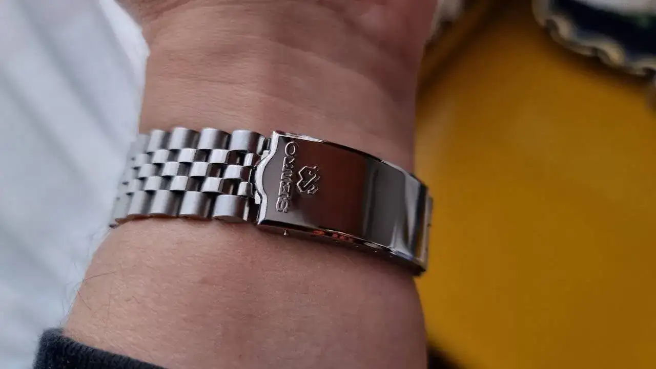

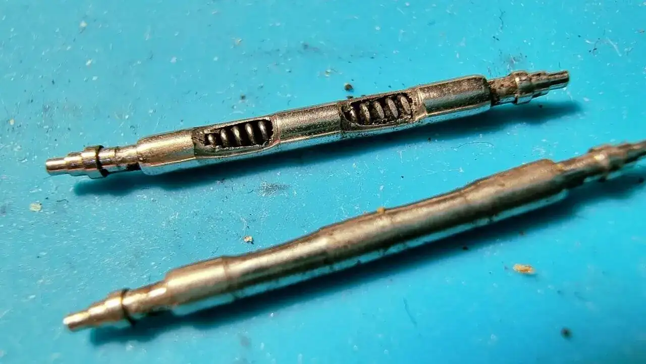

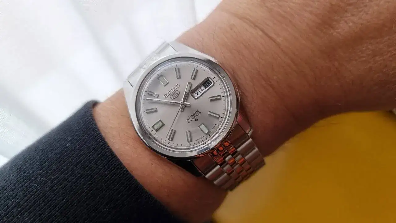

Ver el archivos adjunto 2731306 Con el día de la semana ya en español:
Ver el archivos adjunto 2731346
Ver el archivos adjunto 2731350
Ver el archivos adjunto 2731353

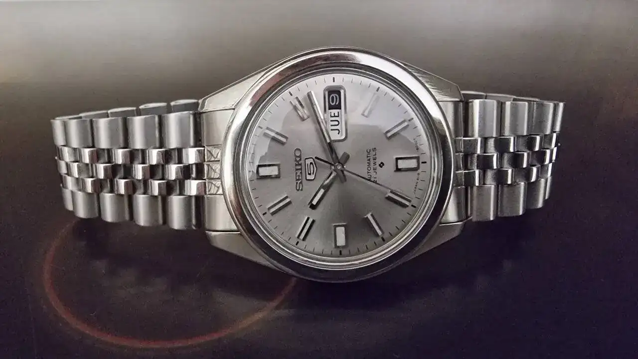

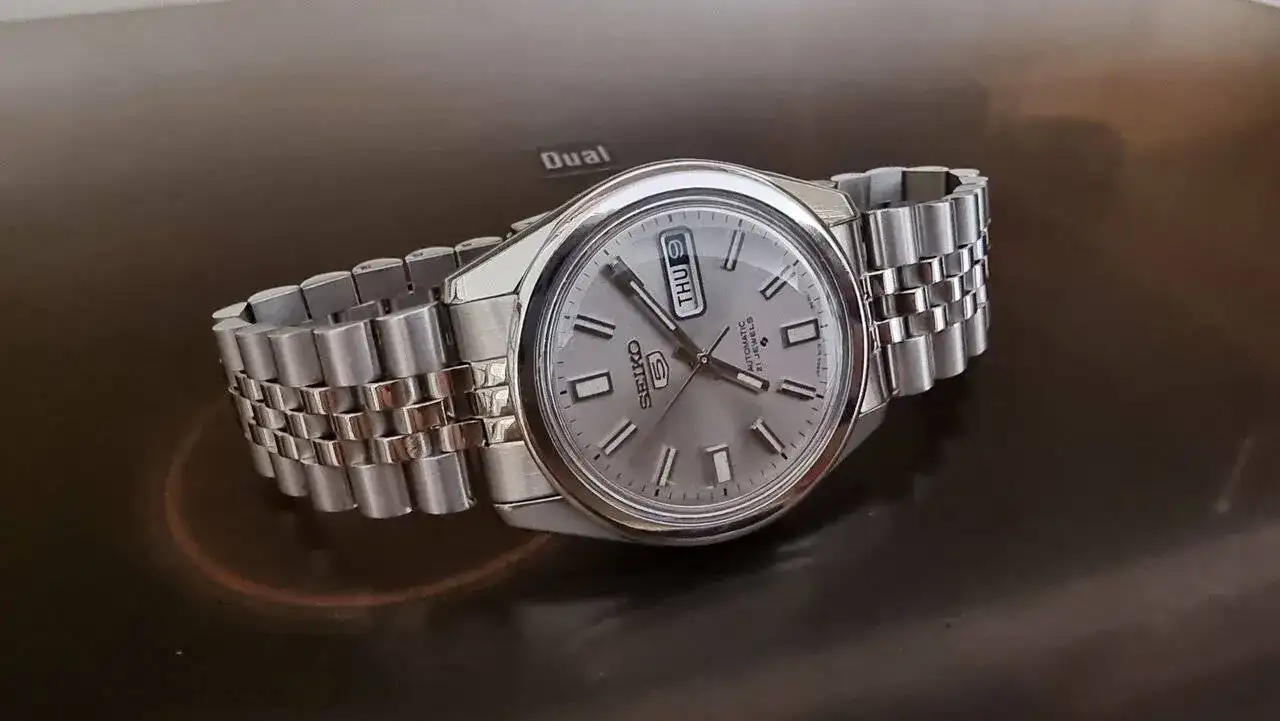

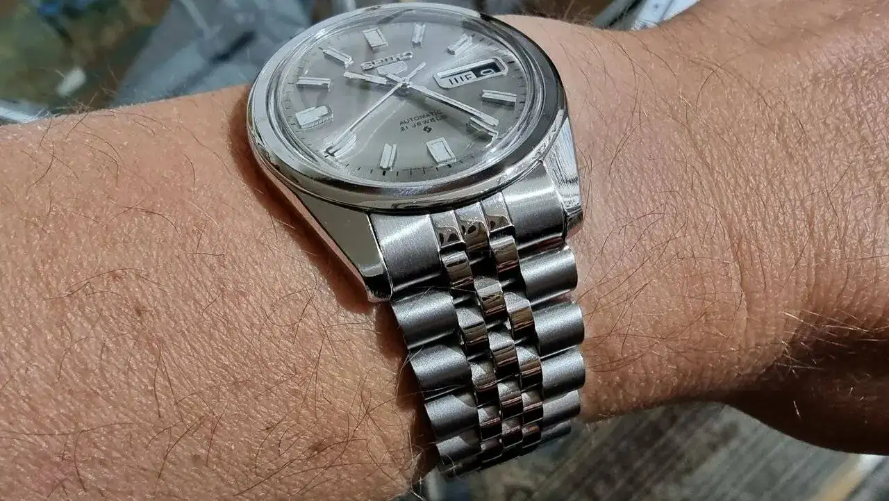

Ver el archivos adjunto 2731354
Ver el archivos adjunto 2731357
Ver el archivos adjunto 2731358
Bueno pues hasta aquí llega este tocho, gracias por aguantar la chapa a tod@s l@s que hayáis llegado hasta aquí, espero que os haya gustado el rescate de esta pieza que pasa a formar parte de mi agrupación de relojes, además uno le coge un cariño especial a este tipo de piezas...¿es la mejor restauración posible? evidentemente NO, ni siquiera es una restauración profesional, pero a mi me sirve y me hace crear un vínculo especial con este reloj, y de eso va todo esto para mi, de crear vínculos afectivos con los relojes que van apareciendo en la vida de uno.
Lo dicho, gracias por leer, un saludo y buen finde compis !!!
Vaya trabajo exquisito.
Reacciones: Asturianucu
Increíble resurrección!!! Ha quedado genial el nuevo Di Caprio.
Uffff… te ha quedado perfecto…
Muchas gracias Jose, la verdad que el acero inox es un material muy agradecido de trabajar, y de los movimientos Seiko en general ¿qué vamos a decir que no se sepa ya? todos sabemos que son duros, espartanos y recuperables donde los haya, así que afortunadamente el rescate salió bien ejej. Un saludo.
