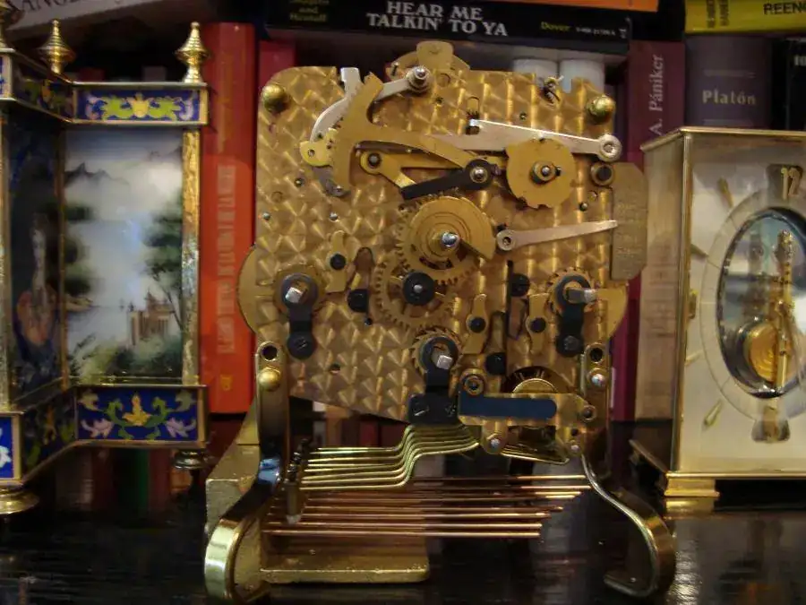

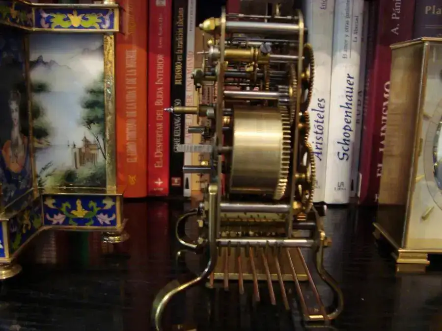

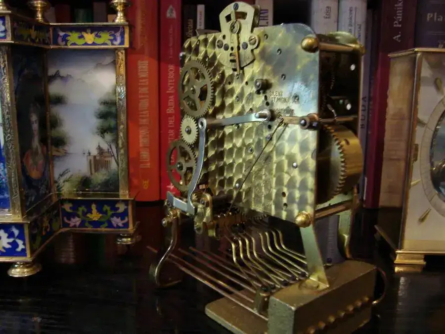

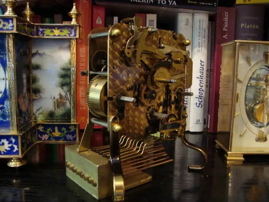

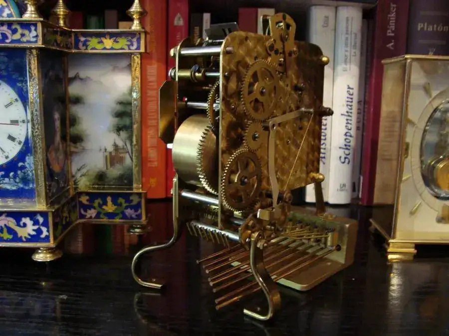

Hola amigos aquí os presento mi nuevo proyecto de reloj , con la base de una maquinaria y soneria AUGUST SCHATZ de tres melodías y silenciador, con ocho varillas. DSC00956R.webpDSC00959R.webpDSC00960R.webpDSC00962R.webpDSC00957R.webp
Excelente compra Jose Luis, Se trata del primer modelo de este reloj, posiblemente antes del 65, fíjate que la esfera es algo más pequeña y el selector de melodías esta en el frontal, las agujas son también distintas al modelo posterior, que te pongo más abajo.
También el escape es distinto, de ancora pero superior, observa el modelo moderno posterior al 65.
Ultimo modelo, Esfera más grande y selector de melodías en la trasera. Agujas mayores.
En la trasera, vemos que el escape convencional ha sido cambiado por un compacto a mayores alternancias y 7 Rubies, que ofrecera en teoría mayor precisión.
Gracias por el complemento valiosisimo de información, Agustín. Ahora, esta misma noche, voy a batallar con la tapa armónica de madera contrachapada, por que aun cuando todo funciona muy bien el sonido lo encuentro algo flojo.
La tapa armónica la atornillaré fuertemente al gong y hubiera sido ideal poderla separar, aunque sólo fueran 2 milímetros del soporte de la maquinaria, para que la tapa vibrase y diera mejor sonido, pero las tres patas mandan en el apoyo. Veremos si consigo mejoría en el sonido.
Otra tonalidad de las varillas, que empieza por Re sostenido. Menos mal que he encontrado el gong original, sino las melodías hubieran sido de una incongruencia total.

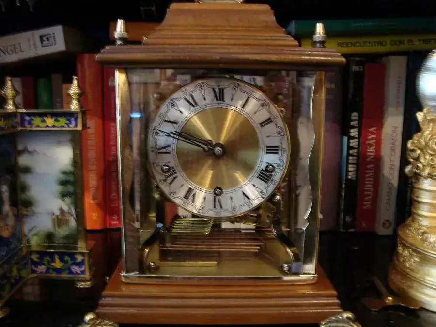

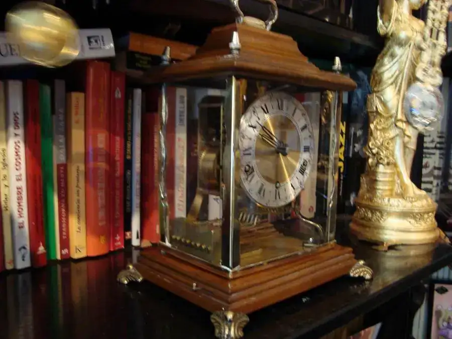

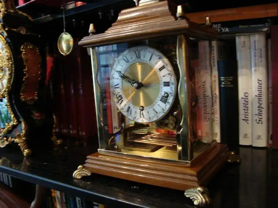

El proyecto de metacrilato para el reloj Schatz de soneria con ocho varillas en Re sostenido ha variado. Una feliz coincidencia y algo bastante insólito me ha permitido encontrar un gabinete para este maravilloso reloj y aquí os lo presento. Una serie de casualidades me han llevado a encontrar la maquinaria, luego el gong dificilisimo de encontrar y ahora, buscando unas agujas, por increíble casualidad he encontrado este gabinete precioso, que hace honor en tener a este bonito y simpatico reloj como se merece.
Ha quedado perfecto Amigo Jose Luis. Felicidades por el trabajo y por los hallazgos inesperados. Este modelo de esfera y agujas es un tanto inusual, solo se utilizó e la caja de madera, por aquí tengo uno igual, pero de una versión intermedia, y que lleva el selector delantero y esfera grande
Gracias Agustín, la verdad es que todo, como tu dices, se ha producido de forma inesperada y casual.
Tenia la duda de como habilitar una capsula de metacrilato sabiendo lo mal que suena la soneria con ese material y me ha sorprendido gratamente comprobar que la soneria en este gabinete, pese a ir completamente cerrada, suena fuerte y muy bien.Una delicia de sonido fino y elegante.
Ha quedado espectacular. Enhorabuena por tu esfuerzo y dedicación. Un auténtica maravilla.
Monumenta, al final el proyecto del metacrilato quedó olvidado y el reloj con su caja original se ha quedado.
