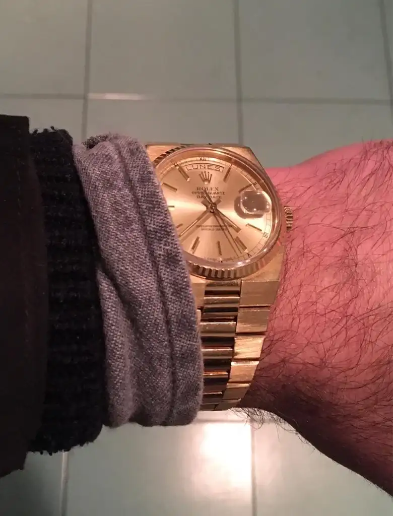

Buenos días a todos , soy un orgulloso poseedor de un 19018 y he notado un atraso de más de un minuto al día , mi pregunta es , si puede ser que la pila esté baja ? El segundero no da ningún tipo de dato , como dar saltos de 5 en 5 como algún otro cuarzo . También me diréis que lo lleve al concesionario , cosa que he hecho , pero la respuesta a sido : puede ser , pero no te cambiamos la pila porque tienes que hacer una revisión completa y el precio va desde ( muchos €) así que si alguien me puede dar un poco de luz en el tema se lo agradeceré un montón .

Por batería baja no lo había oído nunca, pero siendo movimientos "antiguos" podría ser... yo buscaría un relojero que te de confianza y que le cambie la pila... no sé cuántos años hará del último.
Yo lo llevaría a la casa y le haría una revisión completa, para estar tranquilo. Si no quieres pasar por la casa, buscaría un relojero que te de buena sensación y que te cambie solo la pila... cambiarla y hacer prueba de hermetismo serán 50 euros, y pruebas. Te juegas 50 euros saber si era la pila o algo más.
Necesita una revisión y no se arregla solo cambiando la pila. :ok::

Si tienes el reloj muchos años y nunca a pasado una revisión, o la pasó hace años, creo que ya le toca una buena revisión, cambio de pila y lo que haga falta para que te lo dejen perfecto.
Ese reloj lo merece ;-)
Te aconsejo que vayas a un CO o a un relojero de confianza como te han dicho. Yo a mi Subdate tengo que llevarlo también a revisión porque el condenado se me atrasa un minuto al día, necesita a gritos una revisión y ya de paso un pulido ( el primero en 14 años ) y tener esa sensación de casi estrenar reloj. Nunca encuentro el momento de llevarlo y mas sabiendo que luego la dolorosa subirá a casi mil pavos, cuesta ir pero hay que hacerlo :D.
Para cambiar la pila no se requiere revisión de reloj y me parece ofensivo que pretendan obligarte a ello siendo un cuarzo, debiera ser decisión tuya.
Yo de entrada llamaría a Serrano y preguntaría si un CO debe de hacer una revisión si sólo has pedido un cambio de pila o están abusando y proceder a denunciarlo.
Por otra parte, pudiera ser que haya que revisar calibre, los oysterquartz suelen con los años estropearse y requieren sustituir un componente electrónico y vuelta a la vida, suele ser carente.
En cualquier caso, siempre empezaría por cambiar pila y eso son 5-10 euros en cualquier relojero de confianza.
Pila o revisión. El de mi mujer empezo así y se acabo parando.
Yo probaría cambiando pila. Cualquier relojero de tu confianza te lo puede hacer.
Si sigue fallando, pues me temo que cambio del módulo o como lo tenga diseñado Rolex.
