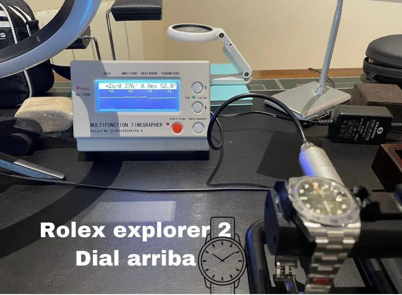

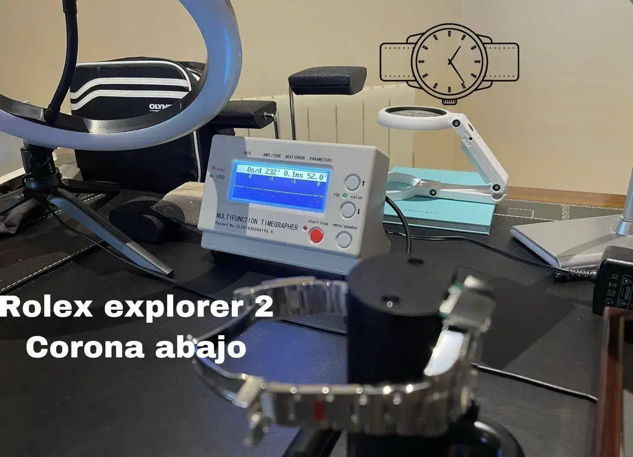

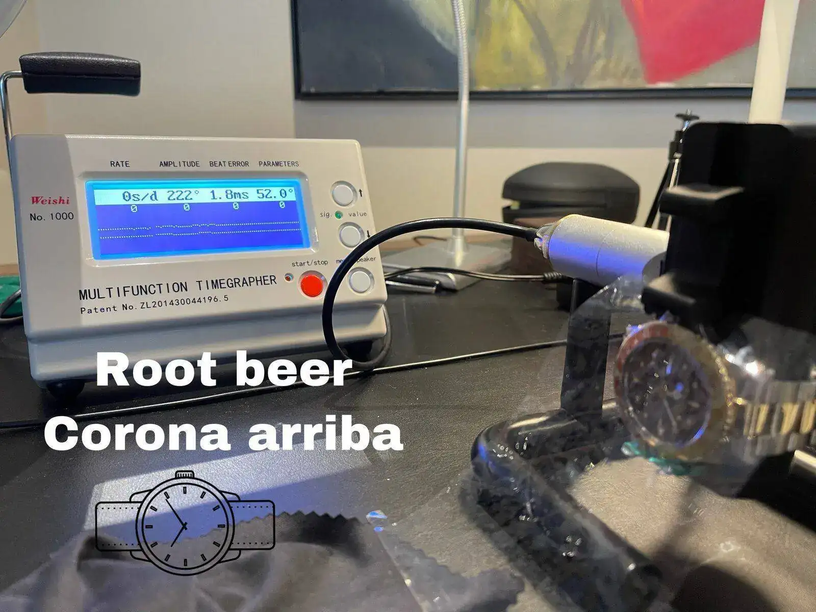

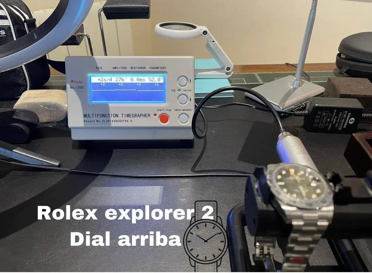

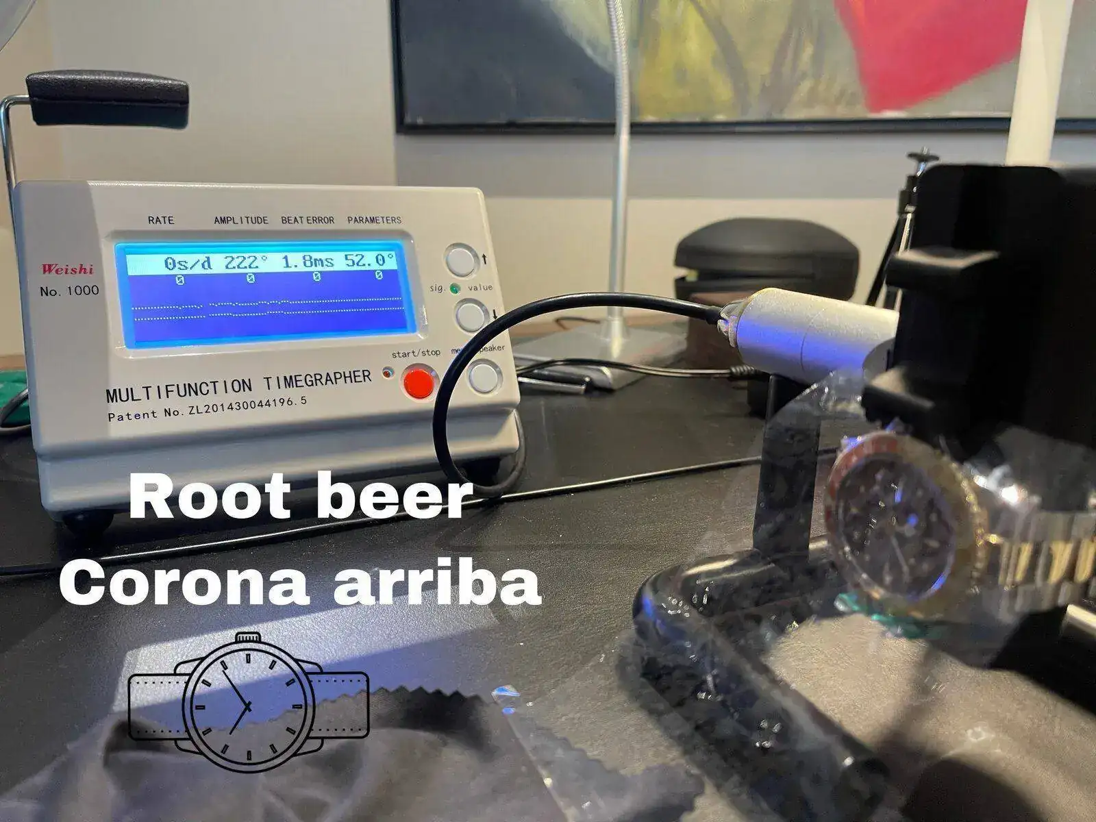

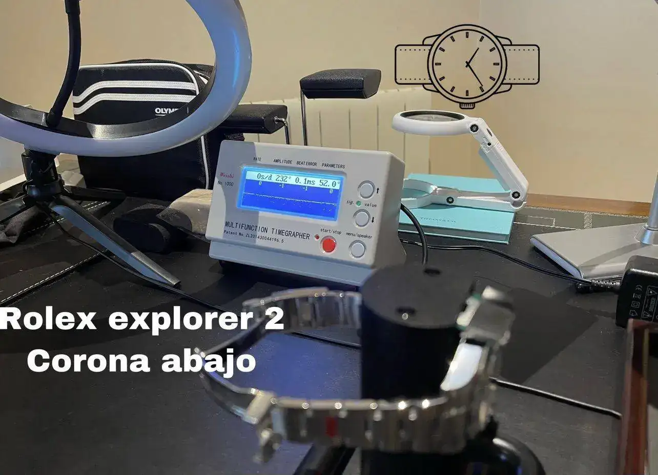

Depende de la posición en que se mide, por ejemplo este explorer 2, comprado en CO hace un mes, cambia la amplitud dependiendo decla posicion de medida.
Ver el archivos adjunto 1605148Ver el archivos adjunto 1605149
El problema es este Timegrapher Chino, que para relojes normales de antes funciona bien, pero no por los calibres de Rolex 32xx.
Esto es lo que dice Rolex y los conzes tienen que comprar un nuevo Wishei de ellos, valido para estos calibres nuevos, que vale 6000,- Euros. Con esta maquina salen otros resultados de amplitud mas altos.
Todos los relojes, no solo ese, tienen diferente amplitud en las posiciones vertical y horizontal, lo que hay son escalas de valores, con respecto a full cuerda y a 24 h cuerda, segun el calibre tiene unos parámetros de mínimo y maximo, y delta.
