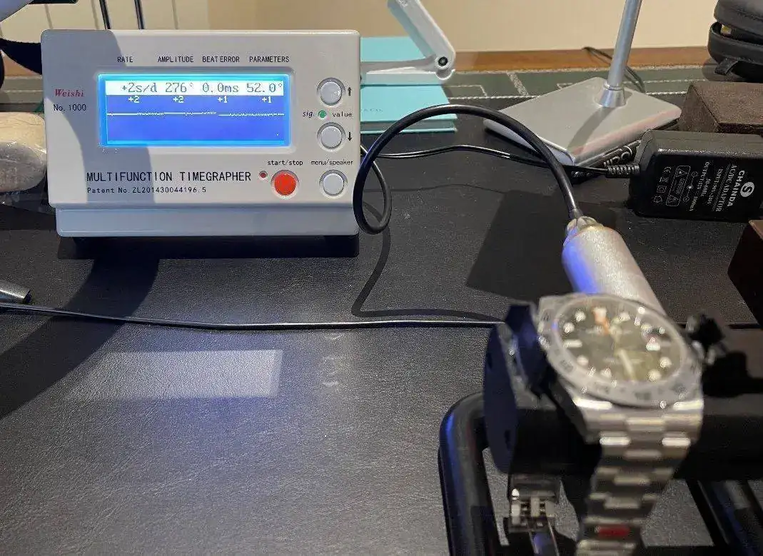

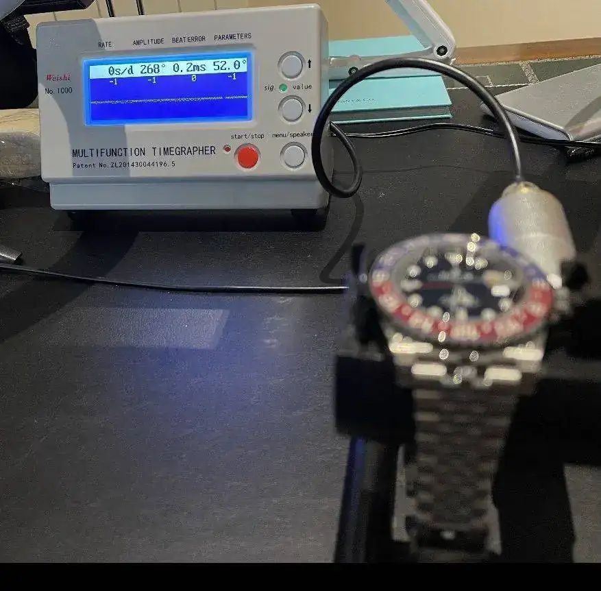

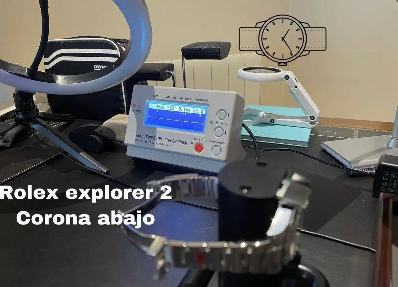

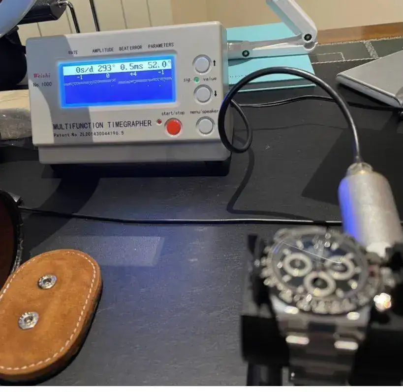

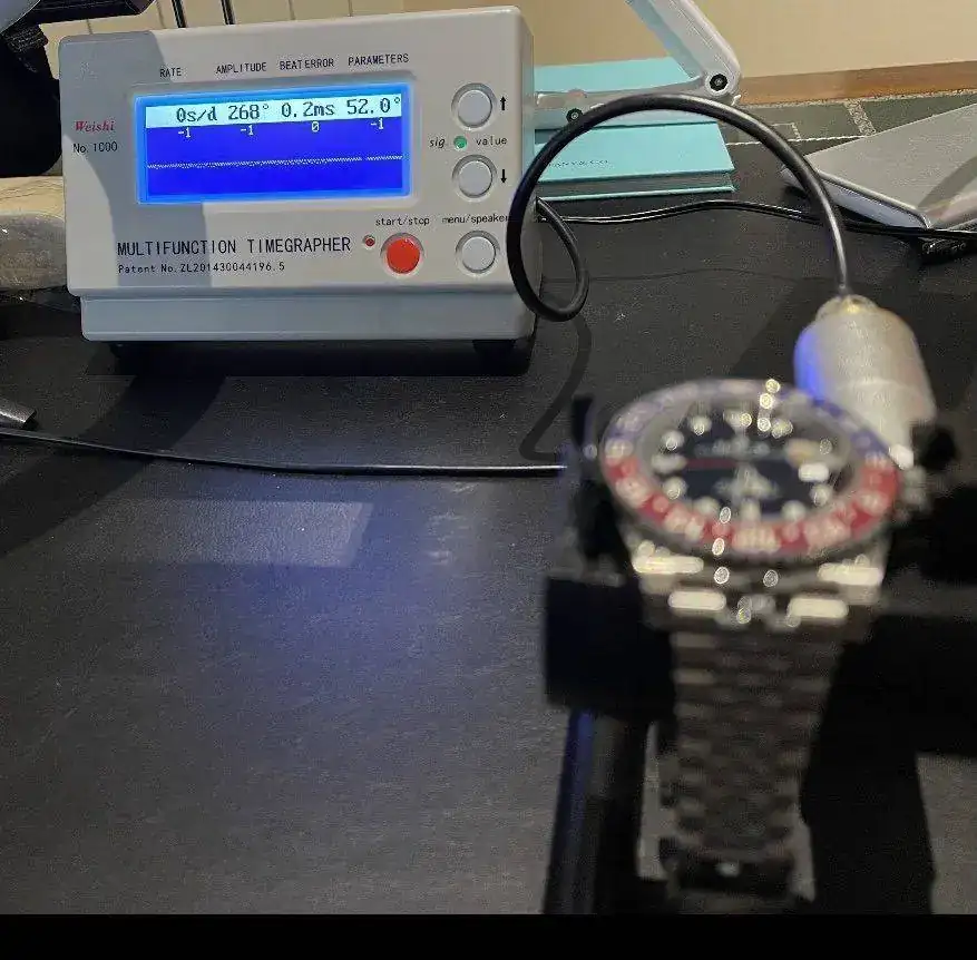

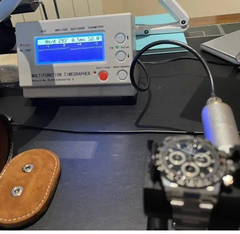

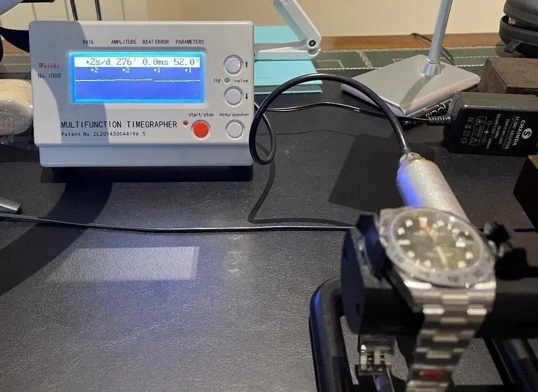

Yo uso un timegrapher, por ponerun ejemplo de mis Daytona. Pepsi , y explorer 2.
Sirve también para saber cual es su posición ideal de reposo, ya que dependiendo de la posición que duerme por la noche puede variar algún segundo.
Reacciones: axial, Xvisperas, ludoman y 3 más
Y me guardo la fotografía con un texto que indico la mejor posición.
Un ejemplo del Root beer Clint Eastwood, como lo llamo yo, de 1976, lo tengo a 0s/dia. Impresionante para un reloj de mas de 40 años
Reacciones: axial, Xvisperas, micoman y 1 persona más

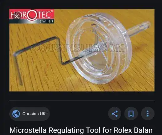

Esto quiero ver, como uno mismo puede ajustar los tornillos MICROSTELLA. Imposible.
A Serrano con el reloj, fallar algo grave.
Olvidate todo las cosas para mejorarlo, vas a romper todo.
Olvidadte tambien medir con estos watchcheck, no de sirve para nada.
Esta llave no tiene nadie en casa creo y menos los conocimientos de ajustar.

La llave cuesta casi 28€ en "Ali" y para un reloj de ese nivel sería recomendable usar mejor un cronocomparador. No creo que la operación en este caso se acerque al nivel de complejidad de volver a colocar el puente de rodaje con los engranajes debidamente colocados (a veces he gastado horas con ello), pero la recomendación que te hacen de no tocarlo es muy sabia y particularmente recomendable. En este tipo de cosas, si no se tiene un pulso finamente ejercitado, suele ser la receta del desastre, pues hace falta mucha tranquilidad y paciencia.

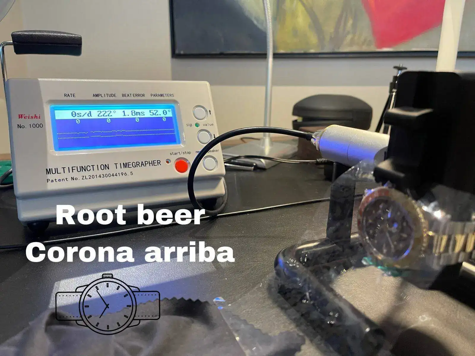

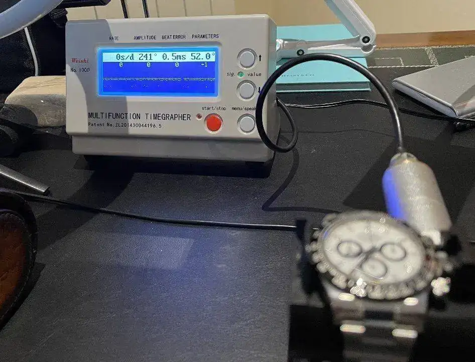

Y el hito del Root Beer en 1.8 cuando la maxima esta en 0.8
Al servicio técnico de cabeza, sí ha pasado de un día para otro como dices...raro

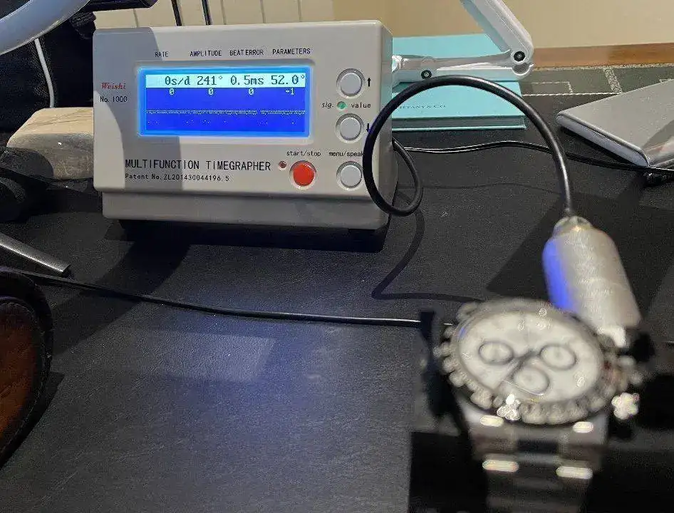

Ese daytona blanco lo veo flojo de amplitud 🧐

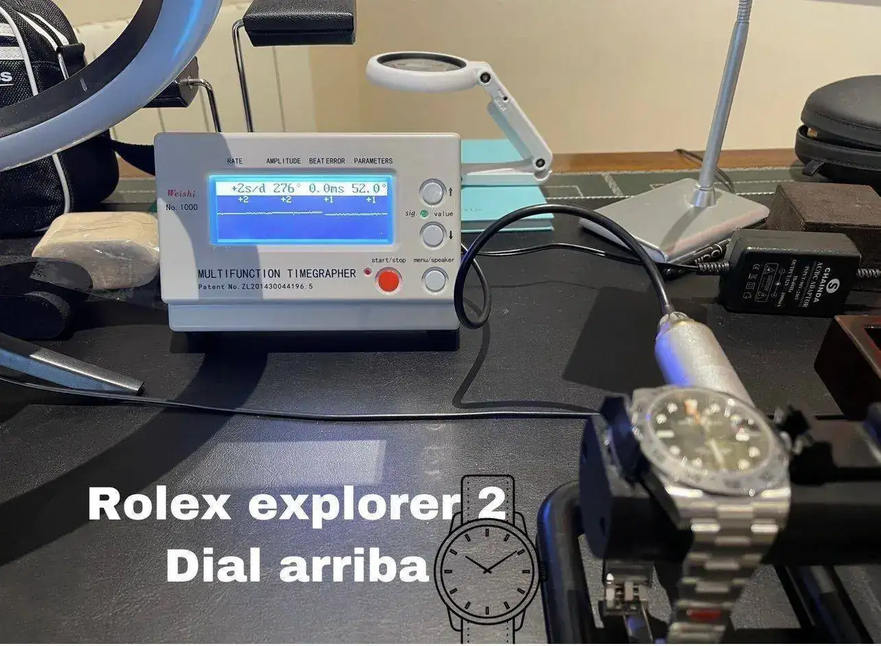

Depende de la posición en que se mide, por ejemplo este explorer 2, comprado en CO hace un mes, cambia la amplitud dependiendo decla posicion de medida.
