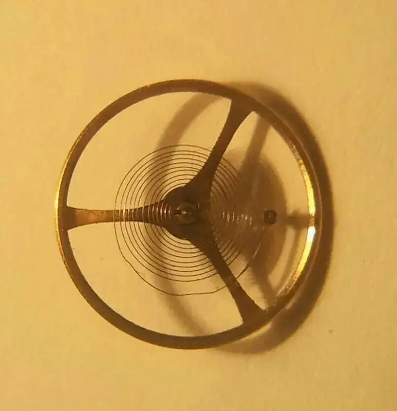

Hola a todos, siempre he visto que los relojes que dan problemas son los que adelantan demasiado, ya que las espiras se pueden tocar por diversos motivos.
El caso es que tengo un vostok automatico que tras tocarle la espiral del volante ha pasado de adelantar unos 45 minutos al dia, a atrasar praciticamente lo mismo.
El caso es que antes andaba bien con el mismo espiral por lo tanto el problema esta en el mismo muelle.
Supongo que despues de troquetearlo para corregir el adelanto he debido tocar las curvas que se supone que debe llevar cerca del piton y con ello he alargado el muelle.
Lo que pasa es que despues de haber logrado colocar el dichoso muelle bien, me da yuyu tocarlo otra vez para hacerle la forma de "S" que suelen traer casi todos los relojes.
Creeis que debo intentar hacele la "S" que ahora no tiene? (Claro que pregunta mas tonta no?)
Gracias por todo y recibid un cordial saludo.
Si ya es difícil opinar viendo una foto...
Como todos sabemos, tocar la espiral es algo complejo y delicado.
A nivel de aficionado, y me refiero a mí, el acierto en estos menesteres suele ser más fruto de la suerte que de la pericia.
De pendiendo de como hayas tocado la espiral es posible que haya quedado afectada la planimetría y ahora roce en algún punto provocando el retraso.
Ese curva que mencionas es muy difícil de conseguir a nivel de aficionado y sin ella es muy difícil que el reloj vuelva a funcionar bien.
Puedes intentarlo como aprendizaje y si no lo consigues siempre puedes comprar un repuesto por poco dinero.

Tienes razón, pues si se frena debe de ser o con el puente de volante o al revés rozar con el volante.( escuestión de saber nivelar la espiral.

Hola Joler, no ha sido fruto de la casualidad, ya que no es el primero que toco casi sin resultado, a excepcion de los ultimos que ya voy viendo la luz en ellos y uno de esos es este ruso que os comento. Cuando tenga un poco de tiempo le hago la curva famosa y haber que tal me sale jeje.
As, todo lo que me dices ya esta subsanado, no roza en ningun lugar y gira con mucho recorrido. Lo que pretendo con esa curva que comento es acortar la longitud del muelle para que ande (el reloj) un poco mas rapido. jeje es que atrasa. Si rozara no atrasaria, sino que adelantaria como hacia antes.
Ya os contare si es un acierto y si me sale bien. (que eso es otra cosa).

No todos los roces en la espiral hacen que un reloj adelante.
Particularmente los debidos a defectos en la planimetria en los que la espiral roza bien en el propio volante, en su puente o en la máquina pueden hacer que el reloj retrase.

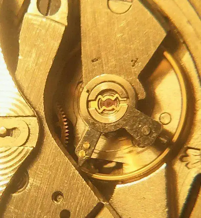

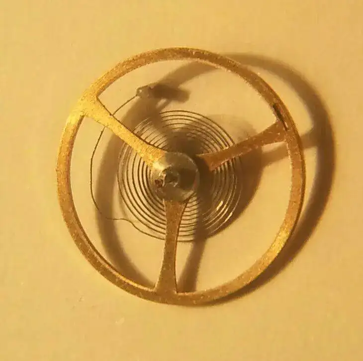

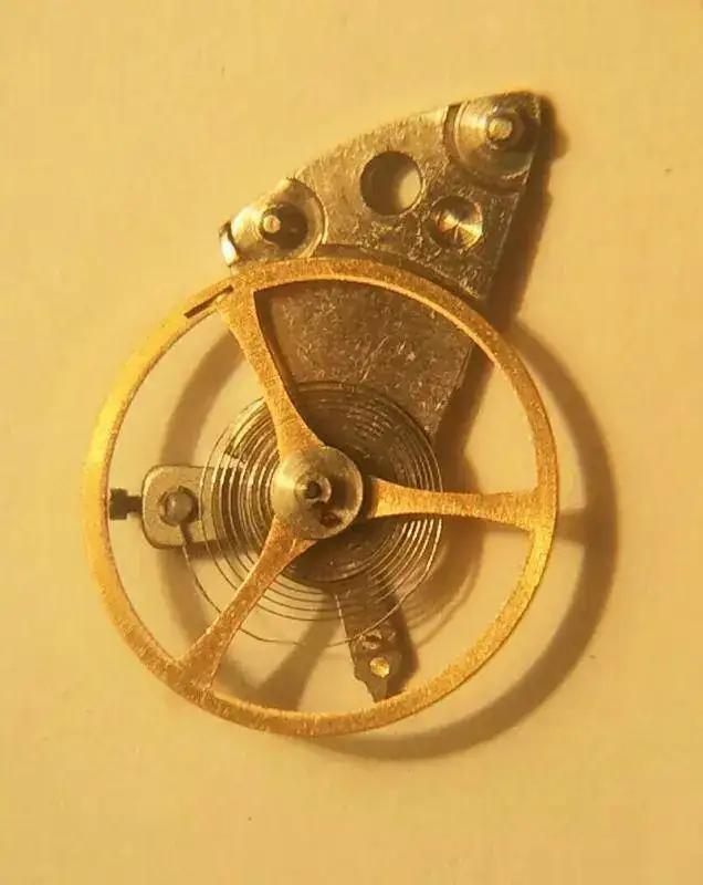

Hola joler, ya lo he hecho y ha quedado bien, el problema es que rompi en otra ocasion la llave de la raqueta como podras ver en una de las fotos que te pongo a continuacion. Intentare encontrar un puente que este bien pero el reloj ya anda bien de velocidad.
No es una obra de arte pero vale para lo que es.

No estan en orden pero se entiende lo que he hecho.
No te ha quedado nada mal.
Cruzando el río Mara
Hombre, hay que reconocer que se puede mejorar jaja, pero hace su servicio porque va muy bien de marcha. El problema es que si de doy un golpecito se sale el espiral de la llave y cambia de marcha. Haber si le pongo otra raqueta ...
Estoy contento. Ya es el segundo. El primero fue un seiko 7009 y marcha muy bien. Ya sabes... poco a poco.
Hola a todos, estoy muy contento con mi arreglo, pero como podreis ver en las fotos, tengo la llave del puente rota porque pense que se podria girar como casi todas y al intentar girarla para sacar el espiral de dicha llave se partio y ahora tengo el puente roto.
Rogaria que si algun forero tuviese un puente sin el volante y no le hiciese falta me pusiera un privado para podre llegar a un acuerdo.
Muchas gracias u recibid un saludo.
La espiral es un órgano que me fascina y he tocado unas cuantas porque me gusta afinarlas, por eso me parece milagroso que con una espiral en ese estado el reloj marche bien, yo lo dejaría como está porque se ve que ha encontrado un punto de equilibrio que compensa todas las irregularidades que tiene y la mas mínima modificación provocaría unos resultados desastrosos.
Hola Principiante, tal y como esta la espiral (que no esta bonita) el reloj marcha bien. Quizas sea por lo que tu dices, que ha encontrado un punto de equilibrio.
La cuestion es que la llave esta rota y encuanto le doy un golpe, se sale el espiral de la llave y varia su marcha, de ahi que este intentando encontrar un puente que tenga bien la llave.

Efectivamente me referia a ese movimiento pero he podido observar que con que el muelle del espiral este tocando una parte de la llave que me ha quedado porque el resto se rompio al intentar girarla para sacar el muelle, es suficiente y el reloj marcha bien sin tener toda la llave entera.

Como ya dije, me estoy apañando con una varilla que tenia la llave y como tengo el muelle a presion con ella pues me hace el mismo efecto y el reloj marcha muy bien, aunque he puesto un nuevo hilo donde digo que al darle la vuelta se para y ahora estoy en esas.
