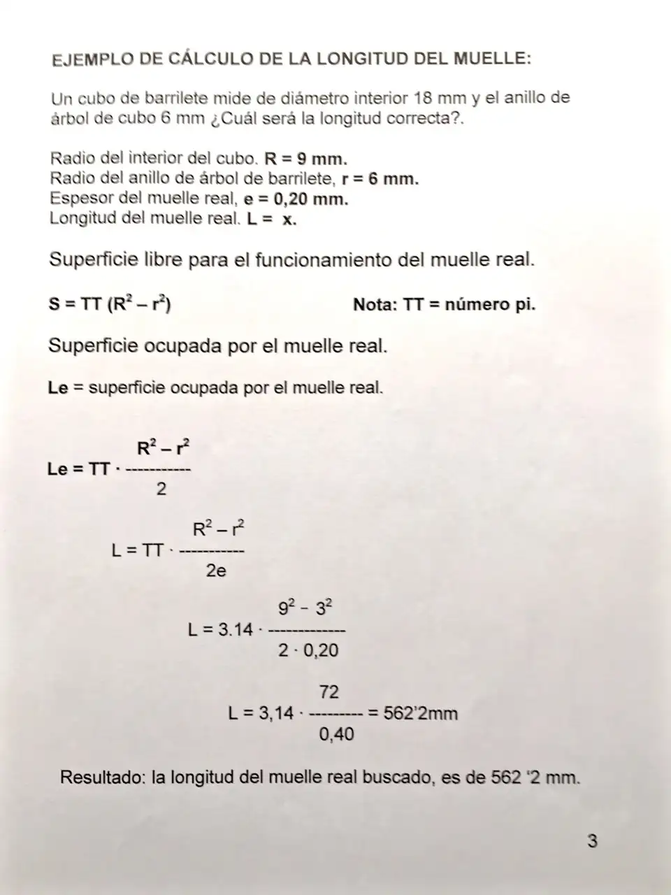

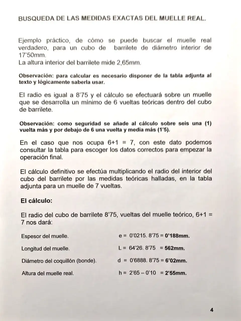

En cuanto al muelle real y según las medidas que te adjunta el compañero "6aly" debes micrometrar el muelle que tiene ahora y comprobar si corresponde a las medidas teóricas (vital es el grosor 0,18 mm, alto 2 mm y largo 46 cmts). Si el muelle de entrada tiene más de 0,23 mm de grosor, es un muelle demasiado firme para este calibre. De todas formas, cuando uno carga el remontoir y está acostumbrado, conoce si un muelle está teniendo una carga con demasiada fortaleza... Esa fortaleza en relojes de cierta antigüedad, se traduce en un desgaste de los órganos del remontoir (dientes breguet, ruedas intermedias, retención del trinquete, etc). Un accidente de rotura en la tensión del muelle real a alta tensión arruinaría una parte del engranaje del cubo, piñón rueda de centro y puede ir a alguna rueda más del rodaje.
El muelle real es un tema al que hay que dedicarle importancia... En tu caso si el muelle tiene una fuerza muy elevada, aparte de los problemas mencionados (altísima amplitud, reinversión del volante), si repica (golpea por el exterior el juego de cuernos, tienes muchas posibilidades de que en un corto espacio de tiempo la elipse (rubí) se afloje de su anclaje en el platillo (embutida o sellada con goma laca) y acabe por caerse o arroje un paso dudoso en el despeje...

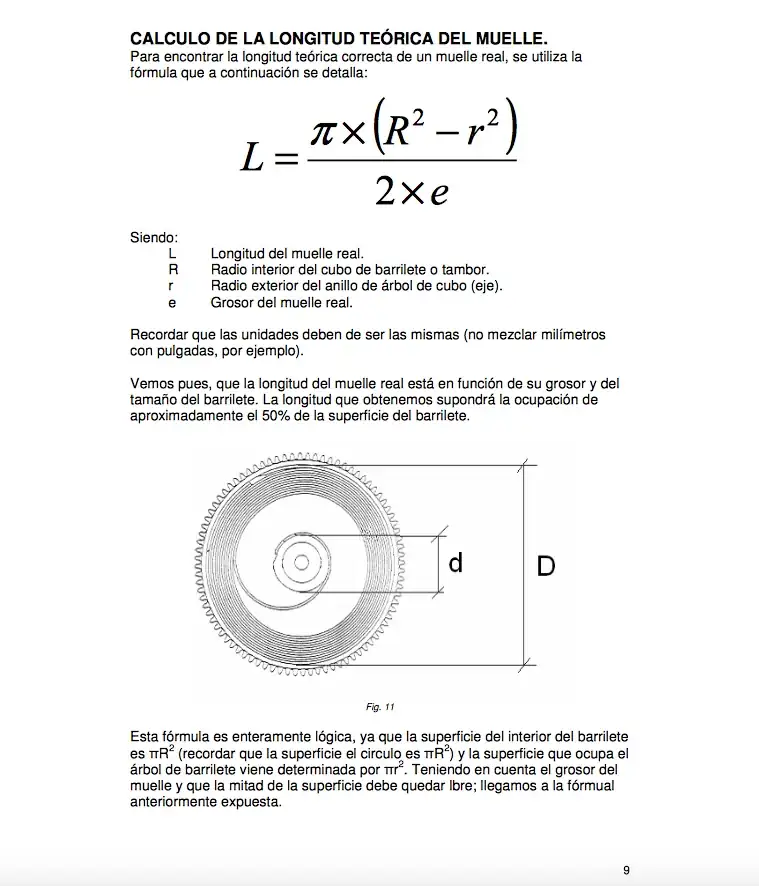

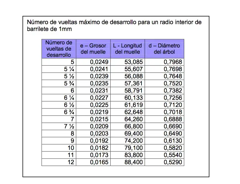

Para que tengas la teoría y la formación adecuada relojera, debes conocer los siguientes cálculos que te adjunto y que serán importantes para tus estudios:

Una duda, el texto para el cálculo de la longitud del muelle real corresponde a un curso de relojería?
Gracias...Si, estos apuntes que adjunto corresponden a un módulo y curso presencial de la Escuela de relojería de Barcelona.

Gracias Foliot... Es importante la tabla teórica (adjunta) que nos acerca a una aproximación de medidas, aunque cada fabricante tiene sus medidas para el resort. De todas formas, debemos aplicar la fórmula (adjunta) según los parámetros de ntro. calibre/barrilete para hallar el largo del muelle, y si, suele ocupar el 50 % aprox. en la mayoría de caso.
Mucha gente no tiene en cta. el largo indicado para un calibre concreto y por este detalle al instalar un muelle incorrecto recortará y limitará la reserva de marcha total del reloj.

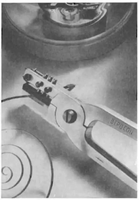

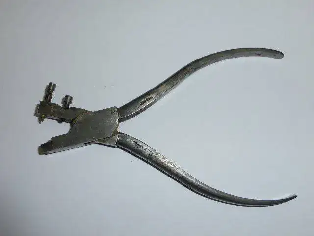

Operación habitual con esta alicate de diferentes diámetros y terminación (perforación)
He indagado sobre, la interpretacion de las medidas, de las cuerdas, y la alicate de hacer ganchos. Refetencia, altura, dametro, grueso, y largo. Forma de la alicate tiene rueda de estrella malta de 4 puntas, las imagenes, no supe encontrar.
Se agradece el esfuerzo amigo Galy, en cuanto al alicate si es el que adjuntais he decir que dispongo de uno y el cual la persona que me lo vendio (segun el buen relojero) me indico que este alicate era para agujerear correas cosa que me extrañaba ya que los pivotes no se podian mover y tan solo se podia hacer con e primero (incluso llegue a probar para ello). Ya tengo la utilidad de este alicates que tenia por ahi en Stanby, como ya he dicho una cosa conlleva a la otra y me esta despejando muchas dudas. Tomare algunas fotos de otros alicates que tengo por ahi, para ver si os suenan de algo ya que algunos son muy raros, en especial uno que la misma persona que me lo vendio me dijo que era para abrir tapas traseras tipo Rolex (por mi cabeza paso que a saber como ha dejado dichas tapas que haya intentado abrir con este alicates).
Cuando Galy hacia referencia a un alicates dificil de encontrar se me paso por la cabeza este que tengo guardado en mi cajon pero claro, mi pensamiento se fue a hacer el anclaje al propio cubo y no a la cuerda. Ahora que hemos tocado el tema del anclaje, si tuviesemos una cuerda rota (supongamos que esta se ha producido cercana a sus extremos) y no tuviesemos el recambio o fuese muy dificil de conseguir, tratando de reparar el propio muelle haciendole un anclaje con este alicate o incluso darle la forma con el diametro del arbol para que vuelva a funcionar; ¿caberia la posibilidad de que dicho reloj volviese a funcionar sin fallas como ya las mencionadas en el escape? (independientemente de que tenga menos reserva de carga, claro esta que si se parte por la mitad queda inservible).

Dispongo de a misma herramienta en varios tamaños y otra como una especie de pinzas grandes para medir cantos, tambien puede valer para llanta de volante?

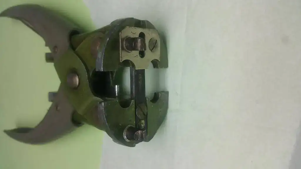

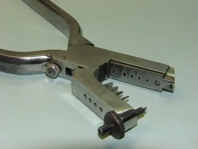

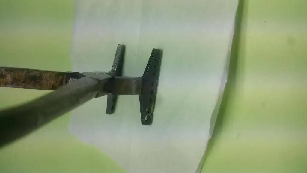

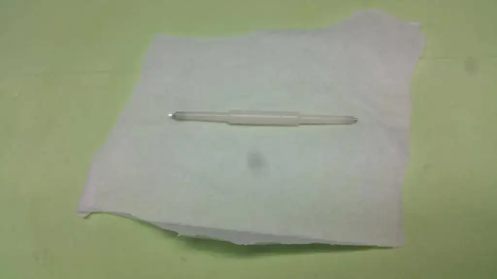

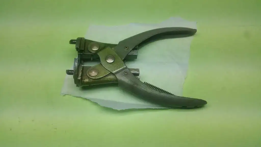

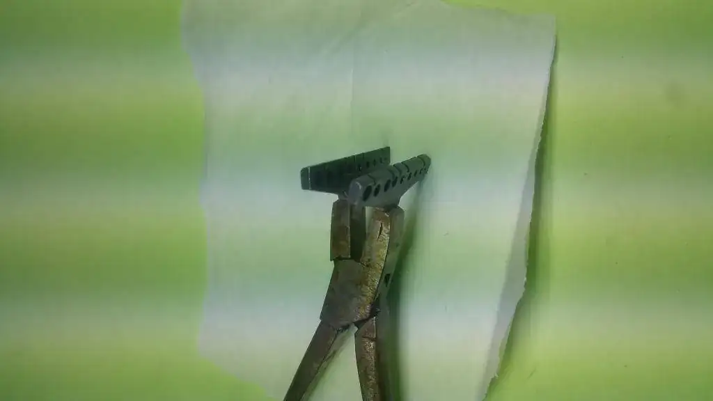

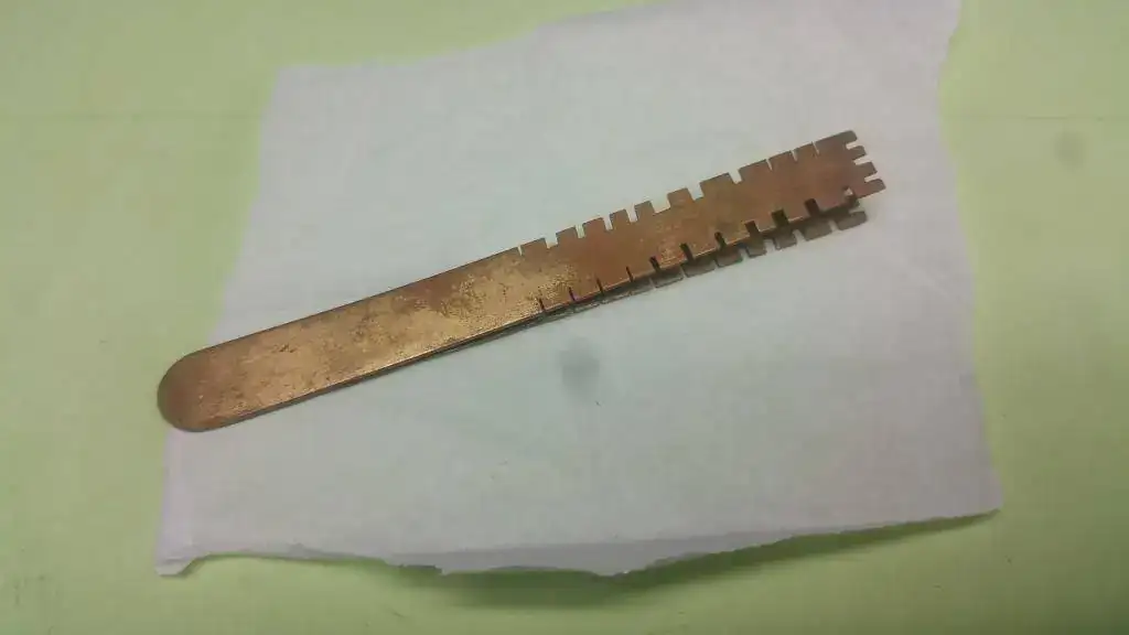

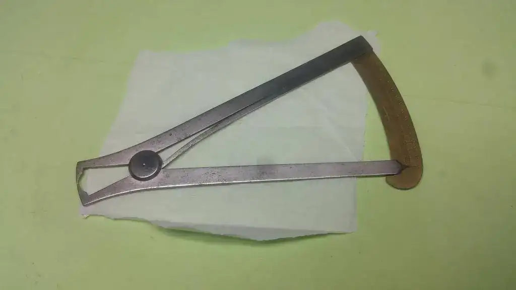

Viendo que Galy compartia imagenes he decidido fotagrafiar algunas herramientas que tengo cuya funcion no se cual es exactamente, agradeceria cualquier informacion al respecto.
- La funcion de esta herramienta la tengo un poco clara pero me surgen dudas del uso exclusivo que se pueda dar, media una rueda? altura de un eje o pivote?
- Este es el alicate al que hacia referencia y cuya funcion la desconozco totalmente, es mas lo tenia guardado en una caja de herramientas con otras que tengo de sobre porque logicamente al no saber para que sirve no le podia dar ningun uso. Este es el alicate que decia mas arriba que me dijo la persona que servia para abrir tapas de Rolex.
- Por otro lado tenemos este alicates con la punta como si puede el pico de un pato y en cada extremo tiene una serie de agujeros ademas de unos cortes en el extremo como se puede ver en las imagenes
- Esta es la herramienta que te comentaba Galy que podria servir para pulir bocas de ancora, ¿te puede sonar?. No se si se conserva en el estado de origen o no pero a mi parecer tiene las puntas rotas o algo a pesar de que el mango se mantiene bastante nuevo. Asi que nose...

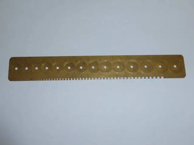

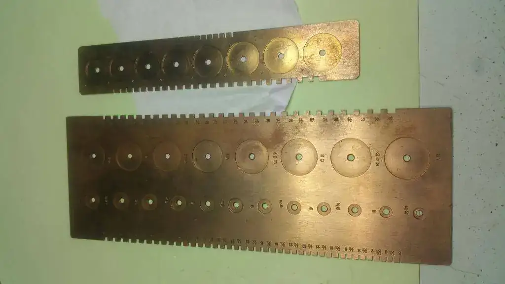

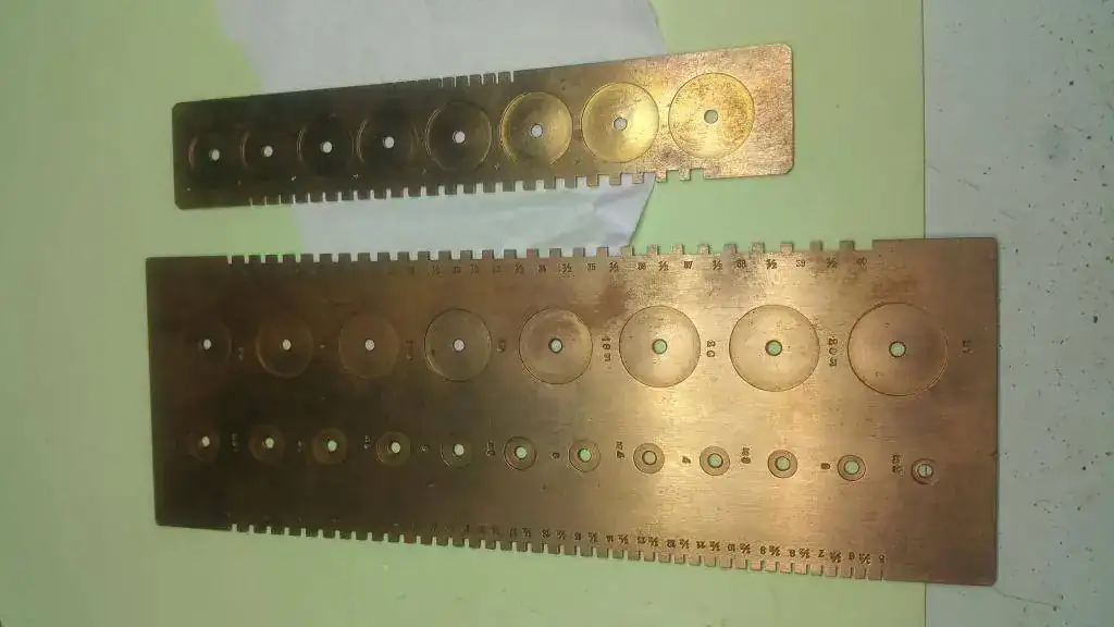

Y por ultimo aqui tengo estas planchas en laton o cobre que segun me comentaron sirven para medir las llantas de un volante, me gustaria saber cual es el procedimiento para medir un barrilete como mencionaba Galy, mas que nada la altura que deberia llevar el muelle real ya que el diametro esta claro.

Viendo las herramientas que adjuntas, identifico las siguientes;
-Compás de decimas para relojero
-Alicates de 9 orificios para operaciones en agujas (enderezado y planicidad)
-Reglas y patrones de muelles reales y barriletes
Las alicates que tienen 2 puntas exteriores parece que son dedicadas alguna función específica sobre alguna caja... (no estoy seguro)
El útil plástico con dos herramientas en sus extremos parece para algún tipo de regulación...
