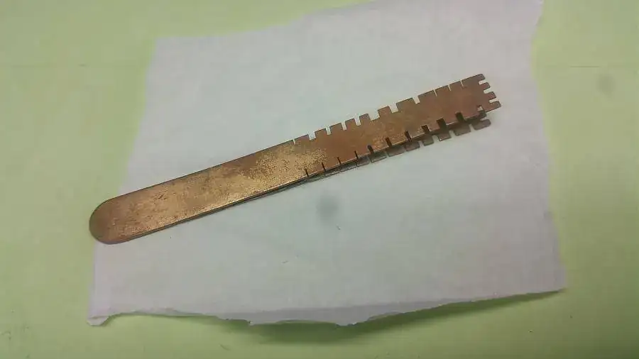

Viendo las herramientas que adjuntas, identifico las siguientes;
-Compás de decimas para relojero
-Alicates de 9 orificios para operaciones en agujas (enderezado y planicidad)
-Reglas y patrones de muelles reales y barriletes
Las alicates que tienen 2 puntas exteriores parece que son dedicadas alguna función específica sobre alguna caja... (no estoy seguro)

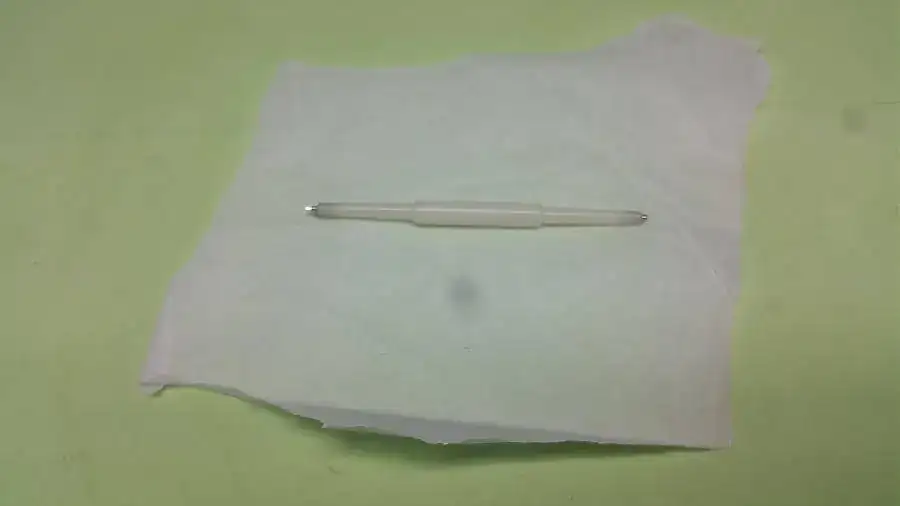

El útil plástico con dos herramientas en sus extremos parece para algún tipo de regulación...

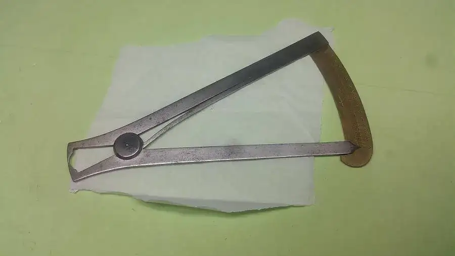

¿Este compas para que podemos utilizarlo exactamente amigo Jatodo?

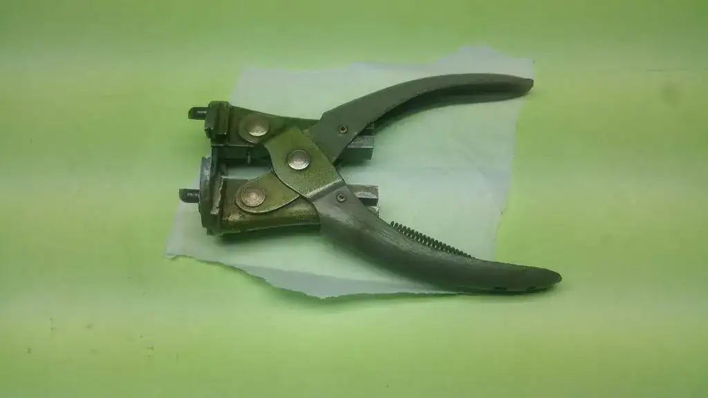

Gracias por la informacion del alicates de enderazamiento, provare a ver tu funcion ya que cuando tuve que hacer esto he usado siempre pinzas y apoyo en el tapete para no dañar la manecilla

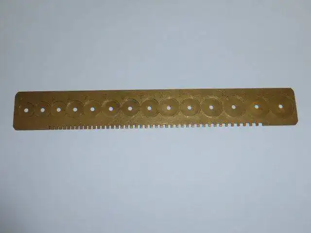

En cuanto a las reglas y patrones de los muelles reales, esto nos sirve para ¿medir el grosor del muelle?. Tambien se me ocurrio la idea de sacar el diametro interior midiendo con el canto de la regla y haciendo la diferencia con el diametro del barrilete.
Ese compás es decimal en metrología te permite en su apertura colocar piezas para medirlas (normalmente entre 0 y 14 mm de escala). También existe con puntas curvas y otros. Lo hemos utilizado relojeros y joyeros, pero hoy en día existen herramientas más precisas (calibres, pie de rey, micrómetro de banco, etc...)
Esta alicate-agujas es el camino correcto para sostenerlas y manipularlas...
La herramienta de mango de plástico se utilizaba para afinar, los relojes de cuarzo, tenían una de sus extremos de punta de destornillador, plano y el otro extremos cuadrado, con ellos y con la ayuda de un crono comparador regulábamos el trimer, (condensador variable) se tenia que manipular con esta herramienta de plástico, para evitar estropear el circuito por transferencia de la energía estática, recuerdo que la principio nos teníamos que conectar un cable al anillo, cuando trabajábamos con relojes electrónicos.

El nombre del compás, es calibrador de perlas.
Lo suelo utilizar entre otras cosas para medir altura y grosor de las cuerdas de relojes de pared, despertadores y grosor de cristales, es muy practico para saber el grosor del mismo, sin tener que desmontar el cristal.
Estas pinzas me da que es una variante de la alicate para ajustar agujas.

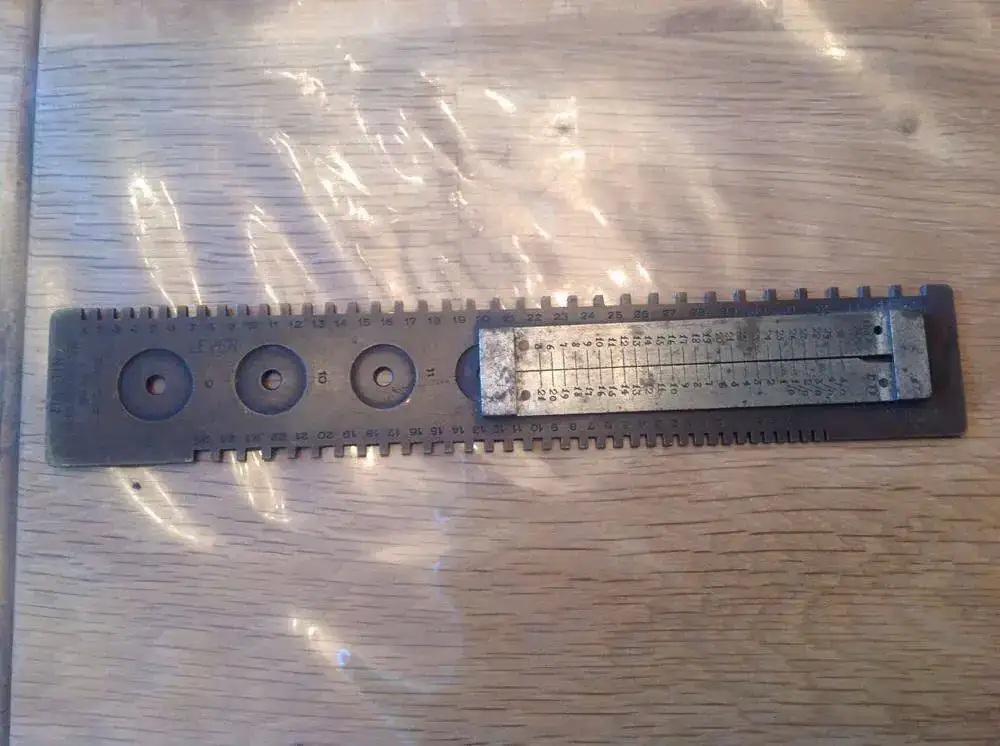

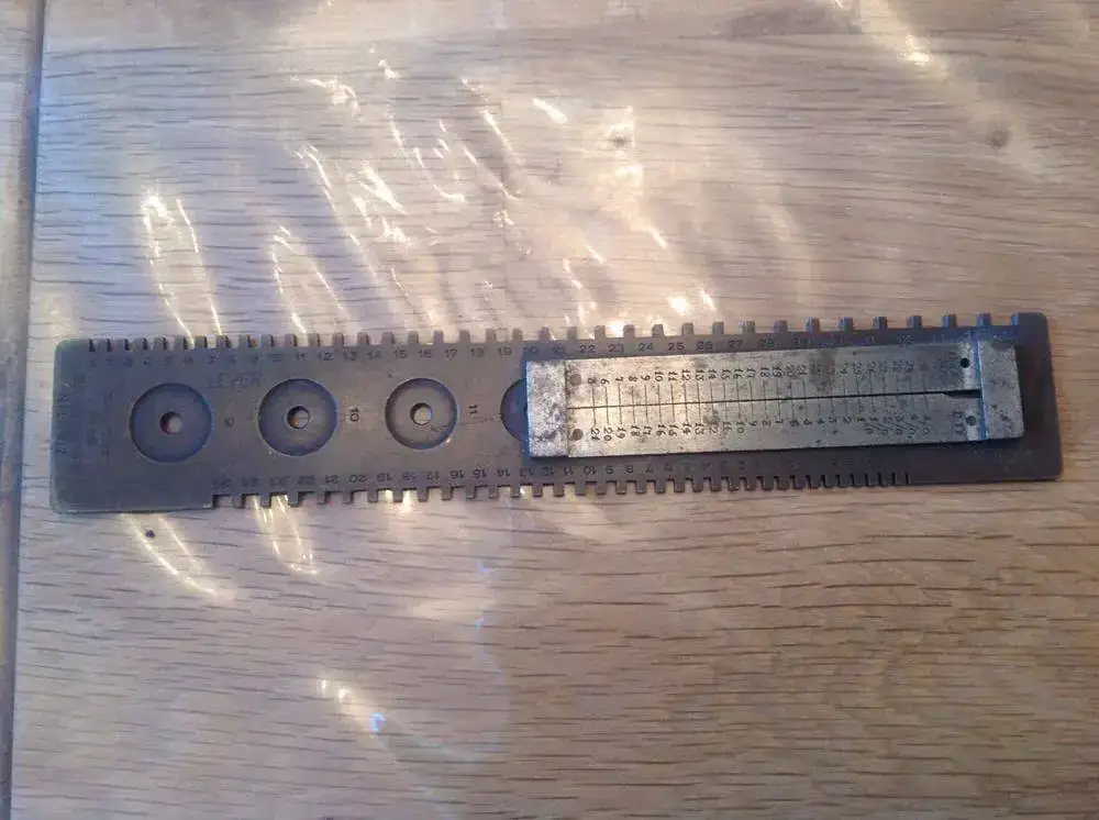

La regleta de cuerdas, es para eso para medir las cuerdas, las galgas del canto, son para medir la altura, y los circulo de ambos laterales, es para medir el diametro. Tener en cuenta que medimos el exterior, del cubo por lo que tendremos que restar una medida, por ejemplo las medidas de un As 1130, nos dará la cuerda una altura de 1,70 x 12 - 1 = 11 por lo que tendremos que buscar en nuestro estok, una cuerda de 1,70 de altura x 11 de diametro, o lo mas aproximado, si la cuerda la pedimos a almacenes, mejor pedirla por el calibre, en este caso seria una cuerda para el mecanismo AS 1130, o en su defecto 170 T 34, Ref. del libro de cuerdas.
De estas regleta dispongo de dos, con diferentes sistema de medidas una, METRIC y la otra, ECHCLLR MONTANDON, la que uso es la METRiC.

Las he probado y son muy practicas, mas comodas que el alicates por su ligeraza y manejabilidad.

Despues de varias vueltas al coco he podido deducir que este alicates nos puede servir para abrir ciertas tapas a rosca de relojes no muy grandes aunque su uso tiene que ser muy cuidadoso para no dañar la propia tapa, tiene una serie de orificios y otras partes que no logro averiguar. Lo pondre en el nuevo hilo.
Lo de las cuerdas, no puedo estar de acuerdo.
Con sólo la altura y el diámetro, nos falta algo esencial : el espesor.
A un mismo diámetro pueden ir, por ejemplo, dos cuerdas distintas :
una que sea gruesa y corta y otra que sea bien delgada y sumamente larga,
ambas no van para el mismo calibre.
La manera de buscar la cuerda correcta es haciéndo el cálculo correspondiente,
con las medidas de radio interior de barillet, diámetro de árbol de barillet, etc.
https://theindex.nawcc.org/CalcMainspringThicknessLength.php
https://theindex.nawcc.org/CalcMainspringEstSize.php
O consultando libros como el Bestfit, Engelkemper, o mejor, Generale Resorts.
O sitios como Ranfft, por calibre.
http://www.ranfft.de/cgi-bin/bidfun-db.cgi?10&ranfft&&2uswk

Golipo, estas en lo cierto, nos falta, poder medir el grosor del muelle, pero como decía mi maestro esto es lo que tenemos y con ello nos tenemos que apañar.

Para las cuerdas uso hace años un calibre digital centesimal Mitutoyo,
que va muy bien.

La explicacion es muy clara y concisa como dice nuestro amigo Luis ampliando mi conocimientos un poco mas, tenia claro que la amplitud no tenia que caer tanto entre posicion y posicion ya en funcion de la antiguedad y desgaste del reloj ronda hasta los 30-40 grados de diferencia que es lo que me comentaba el compañero Jatodo. Me queda claro que en las posiciones planas hay que medir la maxima ampitud sin que esta supere los 300º ni que este por debajo de los 200º (limite establecido por darle un margen de error a los cronocomparadores) y en posicion vertical medir la minima con la cuerda medio dada... Parece facil, veremos la practica que tal...
En cuanto al muelle real, este no lo he sustituido decia que parecia ser sustituido durante la vida de este reloj. Por otro lado entiendo porque lo he leido en manuales y lo que me comentas que no debe haber juego axial en el arbol del cubo y menos lateral pero de haberlo entiendo que la fuerza no llega correctamente al escape ocasionando asi una perdida de amplitud en el volante. En cuanto al juego entre platinas, debe tener lo justo que permita su libertad exceptuenado el lateral que no ha de tener, corrijeme si me equivoco.
Puedes seguir enrollandote todo lo que quieras, por lo menos a mi me esta pareciendo de gran utlidad la informacion. Respecto a la penetracion de las paletas me han parecido que son las correctas, hare las comprobaciones que me comentas y volver a medir el muelle real porque lo que afecta a amplias amplitudes tan solo es el espesor, cierto?. Porque la altura y el espesor los he medido correctamente pero la longitud la he calculado segun las formulas que en este mismo hilo me han puesto (longitud teorica) y a lo que creo que va ligado a la duracion de la cuerda. Dudo ya de todo porque como ya ha dicho un compañero en el foro, cuanto mas lees menos sabes :). Tambien he de añadir que la marcha en el cronocompador es regular con los tik tak bien marcados sin aparecer una linea alocada, no se si me explico...
GRACIAS por tan sabia informacion
Buen día "Crono"; su explicación esta muy clara y bien sintetizada. Pero sigo pensando que el espiral es el culpable, jajaja
Un saludo, Luis desde Argentina
Amigo Luis, a ver si esta tarde puedo salir de dudas y dejo un post con el estado de la espiral. Tomare algunas imagenes...
