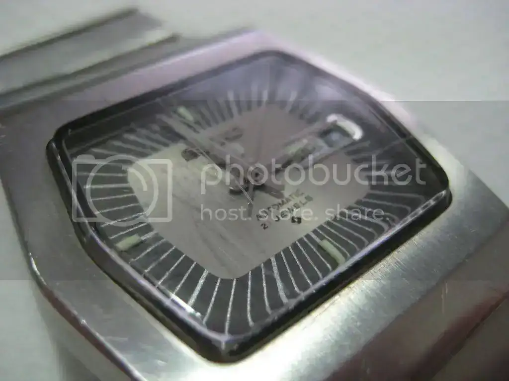

Y yo que pensaba que nunca me iba a comprar un Speedy de plexi, tampoco estoy seguro de que lo vaya a hacer, y ahora veo que es hasta un hobby el tener un reloj así.
Lija fina, pulimento Titanlux, vamos el de toda la vida, 6 minutos de reloj y.....
De aquí
a la eternidad.
Saludos, ¡¡a por ellos!!

Podrías por favor dar una indicación algo más detallada del proceso?
De verdad estaba así antes y quedó como en la 2a foto? Es que me cuesta creerlo...

mforce, y todos los interesados, el proceso es fácil.
-Se quita el armis para un mejor agarre y manejo de la caja.
- Se usa un trozo pequeño de lija, mínimo 1500 y que entre los iconos de utilización indique que es válida para plástico.
- Se frota contra el plexi, y luego, como yo he hecho, contra la caja. Contra el plexi se frota en un movimiento de ida y vuelta, por si acaso yo nunca froto en círculos.
Pongo la lija plana para hacer una presión similar en todas las partes por las que la paso. La presiono con todos los dedos, es decir, no la doblo y hago presión con el dedo índice. Lo hago en la cocina con el grifo un "pelín" abierto y cada poco mojo la lija. El plexi se va quedando blanco (que es lo que acojona) pero notas que las rayas desaparecen y todo queda uniforme, blanco pero uniforme.
- Para acabar echas pulimento en un trapo que no suelte fibras y, a frotar. Cada poco limpias el plexi y verás que recupera su esplendor.
Esperar que voy a hacer una foto................Ya está.
Como veréis, no parece lija de lo lisa que es la parte negra.
¿A qué le llamas lija fina? Lija al agua, supongo, ¿no?
Creo que hay tres granulados diferentes de lija de agua. ¿Cómo has hecho? ¿De más a menos o todo con la misma?
