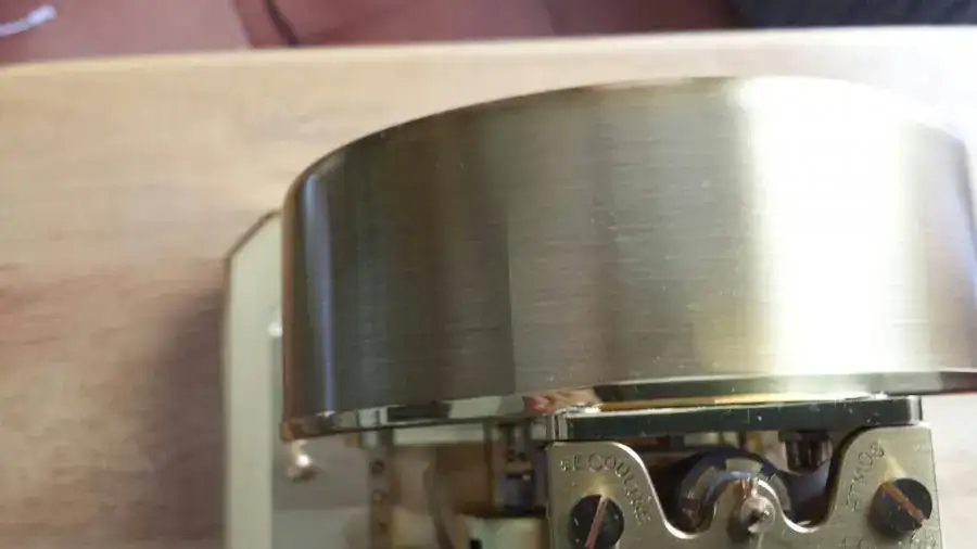

Hola amigos:
He adquirido un Atmos 528-6 de segunda mano, este presenta una fisura en la tapa de latón posterior, donde está contenido el fuelle, aparentemente por razones de fatiga. Mi preocupación es si la fuerza del muelle es muy alta, si se podría romper la tapa bruscamente y dañar al resto del reloj.
Me gustaría saber qué me recomendais, ¿realizar un cordón de soldadura en el interior para reforzarlo o sustituir la tapa?. He conseguido una segunda tapa para tenerla como recambio si la fisura progresa.
También, me gustaría saber si conocéis a alguien que pudiera hacerme este trabajo puesto que yo soy una profana en el tema y en un futuro, hacer un mantenimiento preventivo al reloj.
Muchas gracias a todos:
Aurora

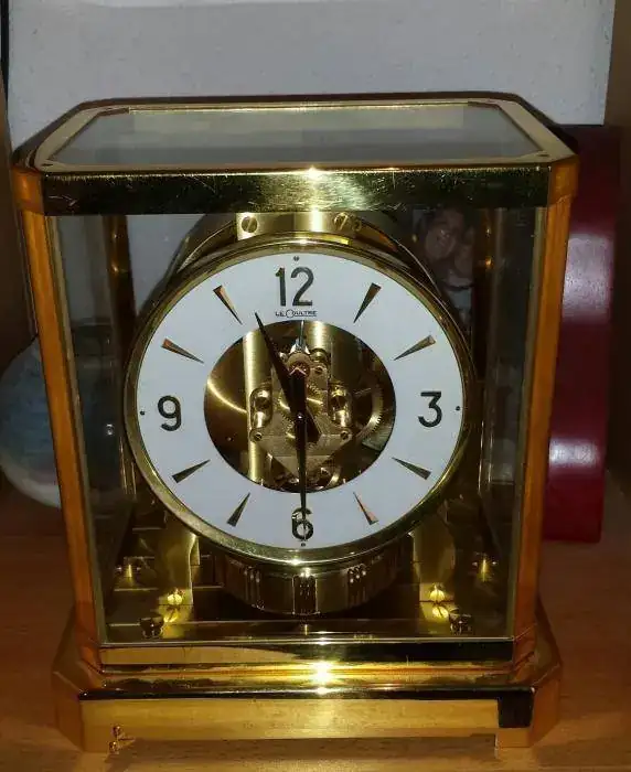

Os adjunto una foto del reloj y otra de la fisura en la caja.

Precioso reloj. Para ver lo nos comentas, hay la posibilidad de una foto en la que se aprecie mejor?
Un saludo:ok::
Viendo la fisura, no creo que pase nada. Pero ya que tienes otra tapa de repuesto, no cuesta nada cambiarla. A alguien que haya tratado con estos relojes, no le cuesta más de 5 minutos cambiarla y de paso ver que tal está de gas el fuelle. Salu2
Muchas gracias por vuestras respuestas y consejos, Francisco y Tiber.
un abrazo,
aurora
