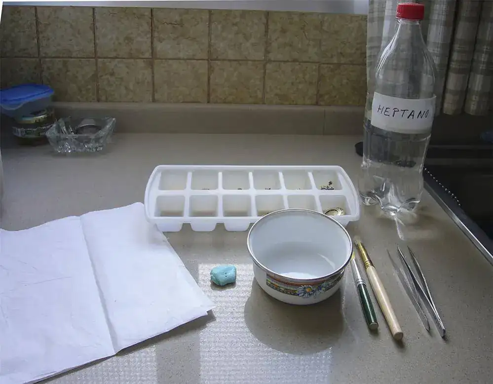

A continuación y haciendo valer el dicho de que vale más una imagen ..... ahí estan los útiles que yo empleo para limpiar:
De derecha a izquierda: el heptano (yo lo guardo en una botella que no hace falta explicar ¿no?, como está preparada para que no se escapen los gases de su bebida tampoco se deja evaporar el heptano), dos pinzas, una muy fina, la de uso más general, y otra un poco más gruesa para cuando haya que hacer algo más de fuerza (la fuerza en relojería siempre ha de ser mínima, si con poca no va lo que sea hay que buscar el por qué, nunca forzar más), dos pinceles uno de pelo muy suave, de profesional de pintura al oleo (de artistas, vamos; van caros) para frotar las ruedas y el áncora, ambas cosas muy suavemente; el otro de pelo más duro para todo lo demás; una cubitera con tapa uso yo para ir metiendo en cada "cubito" los tornillos y la pieza que sujetan los mismos cuando los desmonto, cada cual en uno distinto que esto facilita mucho la tarea a la hora de montar; un recipiente redondo, en este caso, para echar un poco de heptano, algo más que cubrir el fondo, y realizar la limpieza dentro (yo le he añadido un suplemento en un lado por abajo para que quede inclinado y todo el heptano se venga a mi lado, con lo que tengo que emplear menos en cada vez (va muy caro el jodío, 16-18 euros 5 litros); un pedazo de ródico (el verde) para limpiar las paletas del ancora clavándolas en él muy cuidadosamente; un pliego de papel de seda para secar cada pieza al sacarla del heptano, es muy absorvente y no suelta "pelusa"; y por último, y aunque no aparece en la foto por olvido, una pera del 10-12 para soplar,, de las que se compran en farmacias para ayuda o irrigaciones anales (para dar por el culo, sin rodeos, je,je,je) teniendolas sujetas con las pinzas, la piezas delicadas como el áncora o que tienen agujeros muy finos, los rubís, los puentes de calendario o todo lo que se quiera para que no quede heptano con restos de suciedad en ellos.
