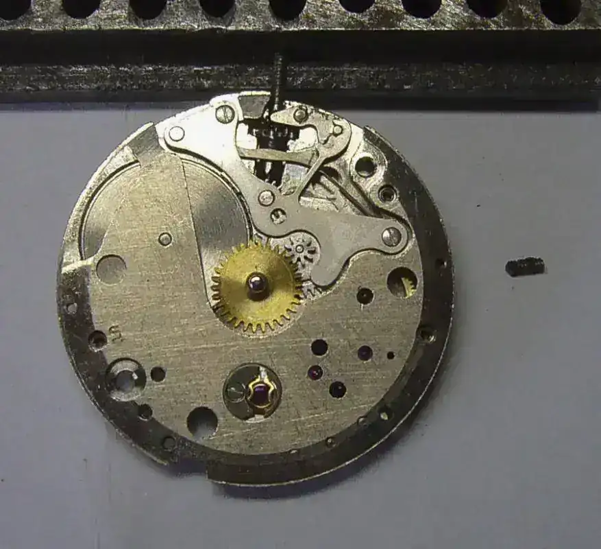

.... empezar una restauración.

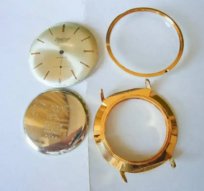

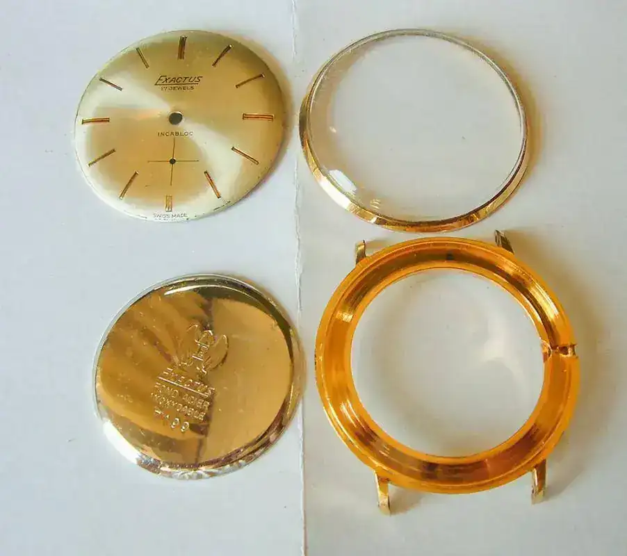

En el mercadillo del domingo en Charco de la Pava, aprovechando que el día estaba nublado (allí no te estorba nada más que el sol, je,je,je), encontré este Exactus, sin corona y con la punta de la tija doblada, cosa para mi insólita por la dureza que tiene su temple, pero que al ir a sacarla de la caja ya se rompió.
Como siempre lo abro, le saco las tripas y me voy a limpiar caja, fondo, bisel y cristal (plexi) y vean en que estado me lo encuentro después de limpio:
¡por dios! qué malo es conseguir el dorado en las fotos.

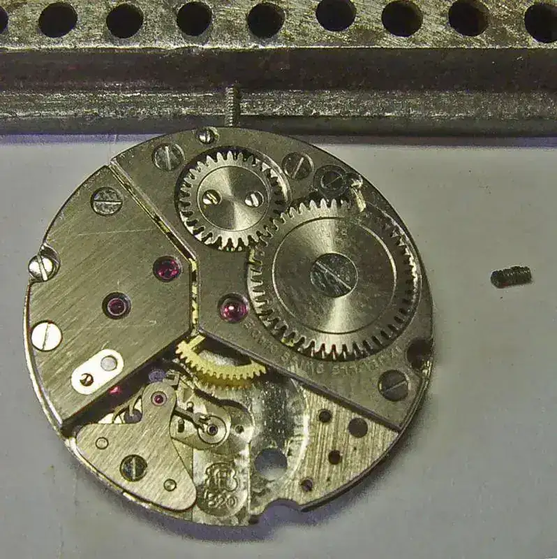

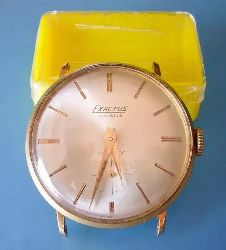

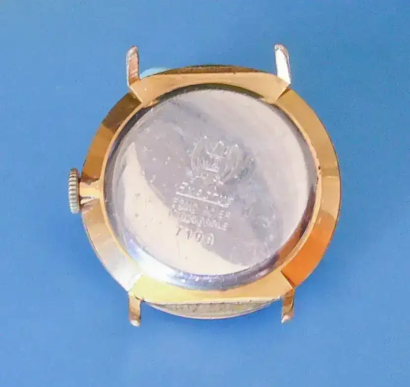

Las tripas están igual de bien pero esa ya se las había visto allí. Tenía por ahí una corona dorada con el tubo muy largo y la he podido poner sin necesidad de alargador (perdería 1'5 mm. en la rotura como se ve en las fotos) aunque, como el tubo, es grande toda ella. Ya veré de cambiarla.

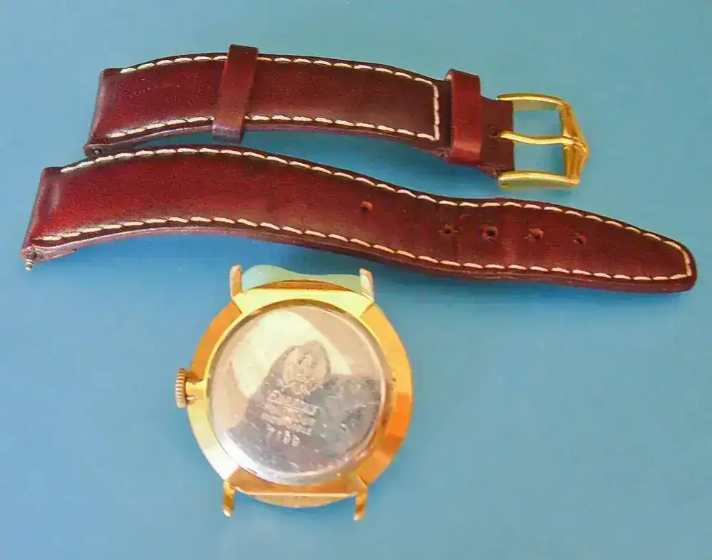

El calibre es un Peseux 320. Es algo pequeño, 10,5 líneas creo, pero como mi muñeca no es muy grande ...... además a la jefa le ha gustado: no me extrañaría nada que termine en la suya.
De momento llevará esa correa, ya veré más adelante según el destino final.
Fantástico estado...madre mia si parece que lo acabas de sacar de la tienda!!!

Buen día Casiná; aquí le paso las tiges que pueden reemplazarla: Peseux 330 - 336 - 336N -suerte.
Un saludo, Luis desde Argentina
Muchas gracias por aportar esa importante información. Si encuentro una corona con el cuello tan largo como la que le he puesto, con menor diámetro, no necesitaré cambiarla pero siempre es bueno saberlo. Nunca se sabe qué puede pasar .....

Como has limpiado la esfera ? Yo nunca me he atrevido por miedo a rayarla.
Saludos !
Esta estaba bastante limpia así que sólo una ligera inmersión en agua calentita con jabón de las manos y un pincel de pelos muy suaves.

Los ejes que son equivalentes con el Peseux 320 son: 321 - 322 - 325 - 330 - 331 - 332 - 333 - 333A - 335 - 336 - 336N -
337 - 337.1 - 337.2 - 338 - 338.1 - 338.2 - 339. TODOS TIENEN ALTURA 248. Los 320 y 330 incabloc tienen alt. 267.
Espero que no le moleste esta intervención técnica. Un saludo. Luis desde Argentina
No me molesta en absoluto pero encuentro algo raro: primero dice que todos, equivalentes al 320, tienen altura 248 y a continuación que los 320 y 330 incabloc tiene 267. ¿Quiere ello decir que los primeros no son incabloc y los dos últimos si?. Si no es así ¿donde está la diferencia de las dos medidas?. Para no liarme ....

Buen día Casiná; disculpe por que muchas veces hablo creyendo que son relojeros y entienden el idoma.
Casiná: cuando uno habla de un eje y no nombra la palabra incabloc - es obvio que uno se refiere a un eje común.
En mi caso le repito esta pegunta por que hay muchas personas que se acercan a mi casa de fornituras - tampoco me dicen nada y por tener mucho oficio - (olfatéo a un novato) - Le suelo preguntár sí es común o incabloc?
