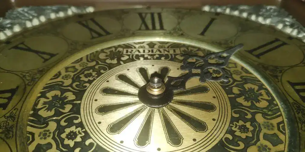

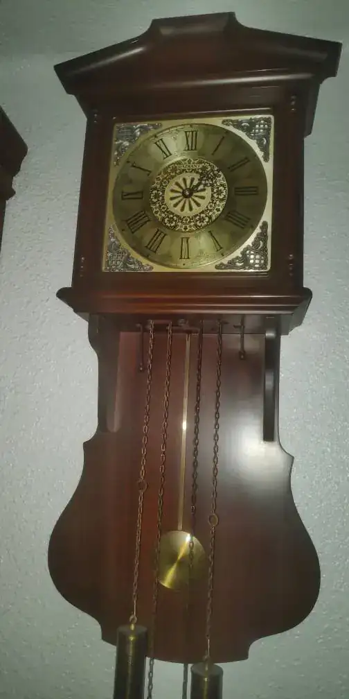

Hola tengo un reloj de hace muchísimo tiempo de mis abuelos.
El problema es que no ba bien debido a que se a perdido una pieza de las manecillas que bien no se cual es para comprarla.
Es un reloj de pared radiant, la costa que me falta es alguna tuerca o arandela para el minutero.
Aquí las fotos
Si le falta la tuerca vete aun relojero que te facilite una, suelen ser de metrica 1,5 mm
Seguro que solo falta eso???? Podrías pasarme una foto de ella? Si quiere le mando yo alguna foto más para asegurar q solo es eso
pon foto de las agujas y piezas que tienes juntas, tambien otra del eje donde van alojadas pero sin nada de agujas puestas, yo creo que lo tienes todo
Vale este finde si puede mi padre q le haga las fotos y lo subire
Casi seguro una maquina alemana SBS (FEINTECHNIK), que Radiant solía montar en sus relojes de horas y medias.
