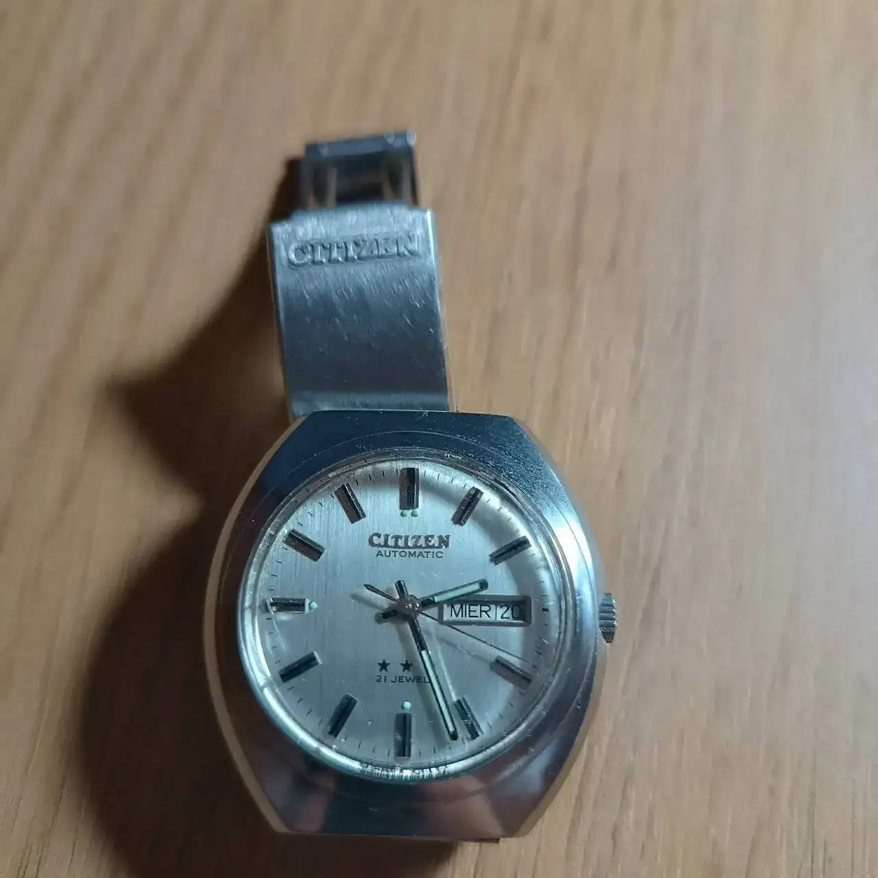

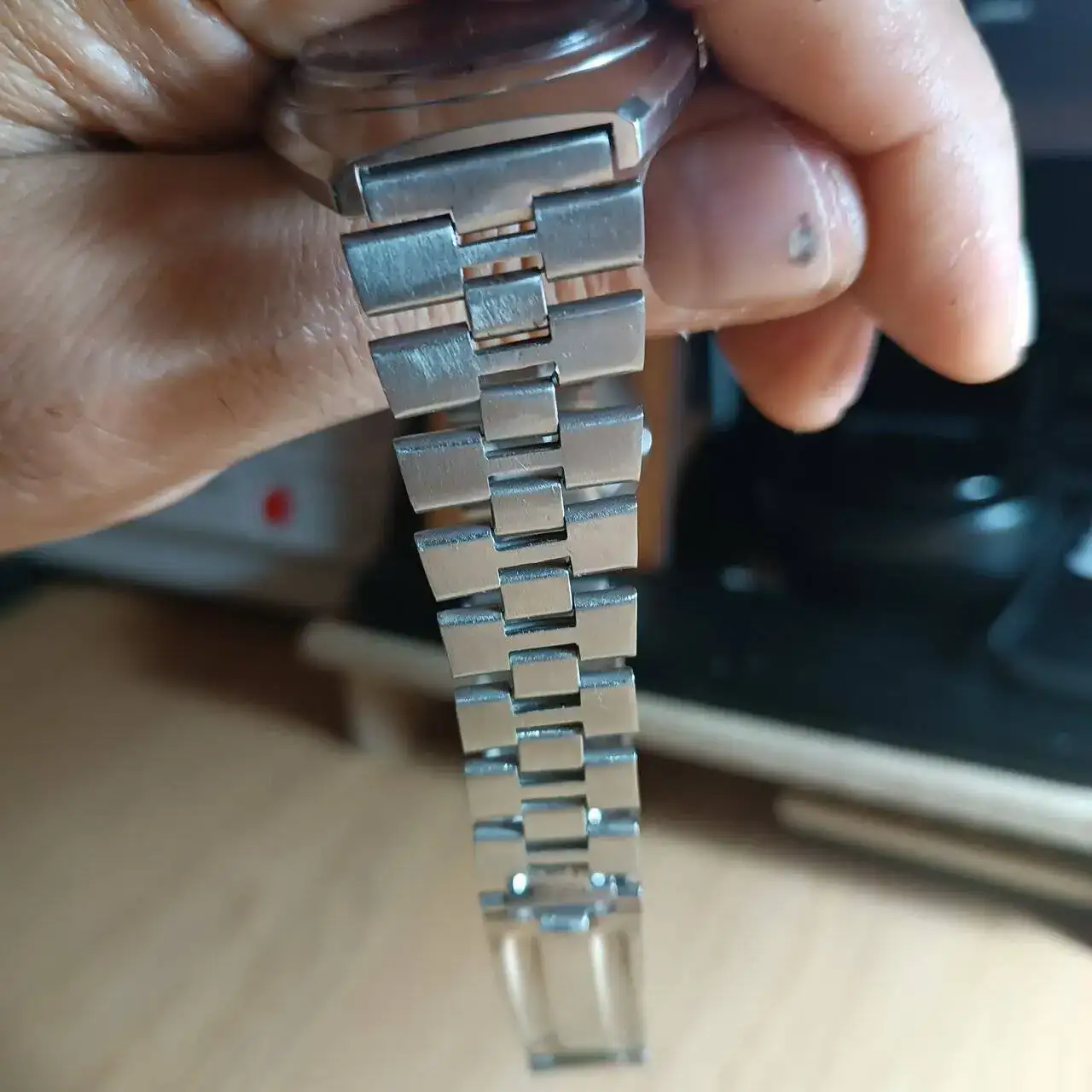

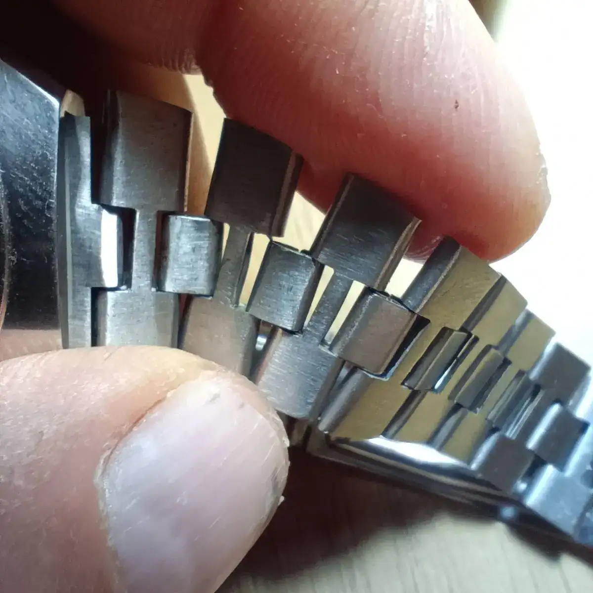

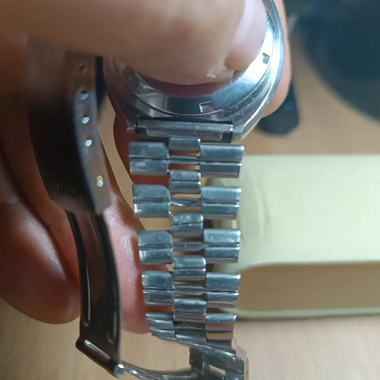

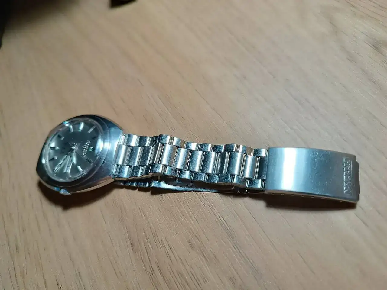

Hola compañeros,
Hace poco restauré el citizen de la foto con intención de usarlo a menudo pero me echa para atras el estado del armis. Como veis en las fotos los eslabones están muy separados, creo que son así pero lo que no me gusta es el que pongo en la foto de cerca y que se ve como cogido por un hilo y me da cosa ponerme el reloj y que acabe en el suelo ya que parece que por ahí va a partir.
He mirado para cambiárselo pero no encuentro armis que sean de 18mm entre asas para pasar a 22mm y que acabe en 16mm para poder ponerle el cierre que tiene la marca.
Mi pregunta es si se puede arreglar ese eslabón o donde encontrar uno de esas características que parezca de los 80.

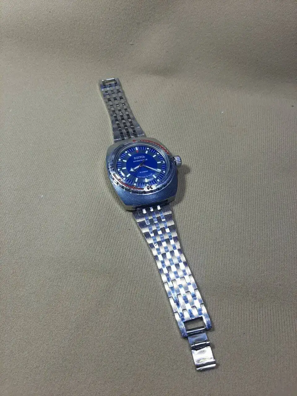

Hola compañero, yo lo mas cercano que he visto han sido , estos en un popular sitio de venta oriental.
A mi me encantan esos antiguos brazaletes de laminas dobladas, son perfectos para mis "abueletes rusos", yo los he comprado usados en mercadillos y viejas relojerias.
Este es de laton cromado, tiene las terminales ajustables, de 22 a 18
Este otro tambien con las terminales finales ajustables.
Es una pena que ya no se hagan cosas como estas, pero ojala y algun compañero que domine mas del tema pueda echarte un cable.
Saludos desde el sureste mexicano compañero, mira los del enlace, son de Ali, pero me parecen bien hechos, hay uno que tiene el extremo final de 19mm, pero con una lima se puede reducir, yo lo he hecho con algunos de mis viejos brazaletes, para adaptarlos a las asas de 18 de mis rusos.

Como bien dices, no uses ese armis ni loco. Probablemente te sea más fácil buscar otro armis Cítizen (aunque sea distinto, todos suelen ser de 18 mm) para cambiarlo entero o una correa de piel chula.
Reacciones: andelapuente

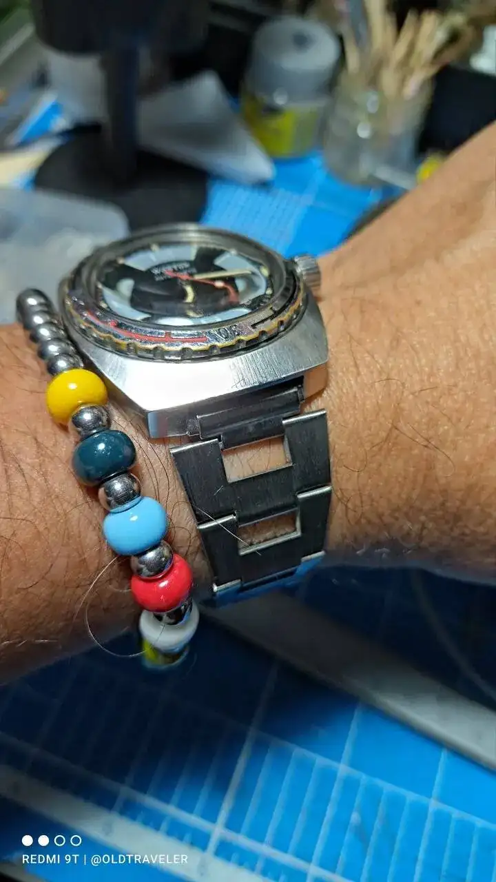

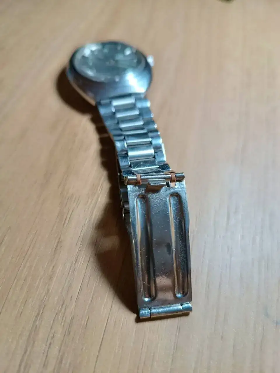

Gracias por contestar,
Al final resultó que tenia la solución en casa, de un Racer de cuarzo que compré como donante he rescatado la cadena del armis, porque el broche lo utilicé en otro Racer, le puse el cierre del Citizen en cuestión y ha cuadrado todo, bueno menos la medida del ultimo eslabon que como veis en la foto le he puesto unos rellenos de plástico (son de un cable eléctrico), a la espera de que lleguen unas arandelitas de acero que tengo pedidas. En fin, ahora si que me lo puedo poner con confianza.
    34,1 KB · Visitas: 100
    51,8 KB · Visitas: 103
Reacciones: Josuegomez y DrSlump
Has sido muy recursivo al adaptarle los plásticos de cables para ajustar el cierre; excelente muestra de adaptación
