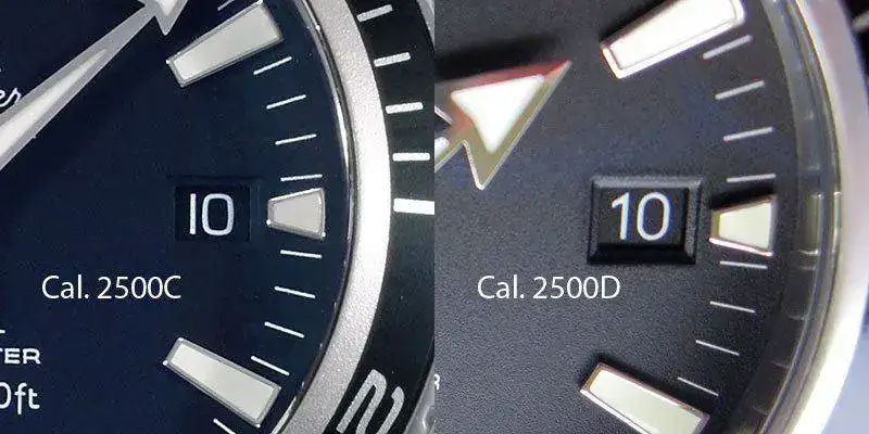

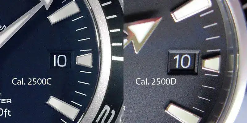

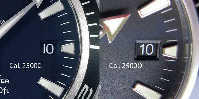

Estoy absolutamente impresionado compañero Moon, que dominio! Me ha quedado cristalino, tan solo me resta una duda, ¿cómo puedo distinguir un calibre de otro? En el caso de los 8500 vs 2500 está claro, ¿pero acaso no son todos los aquaterra 2500 iguales entre sí?
Creo que a partir del número de serie 8525xxxx son todos versión D.
Se diferencian a simple vista por el tipo de fuente de texto del disco de fecha. Fíjate en el "1". Los primeros 2500 tienen el mismo que el 1120 y que el 2892A2.
El 2500D tiene distinta fuente, creo recordar que igual al 8500 y derivados.
También está grabado en el calibre al lado del volante que modelo es. Para verlo habría que quitar la trasera, pero con la fuente del disco de fecha bastante.
Ver el archivos adjunto 342789
Jope, estoy anonadado! Muchísimas gracias por tu ayuda! Me va a resultar realmente útil. Ahora a buscar esa pieza!

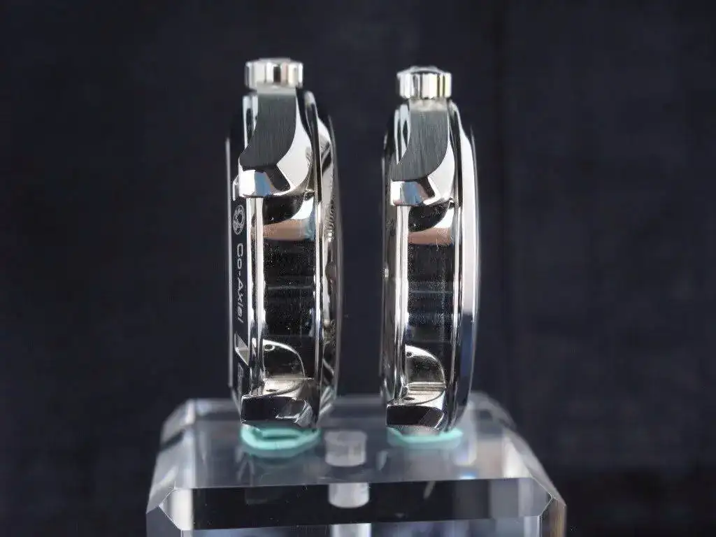

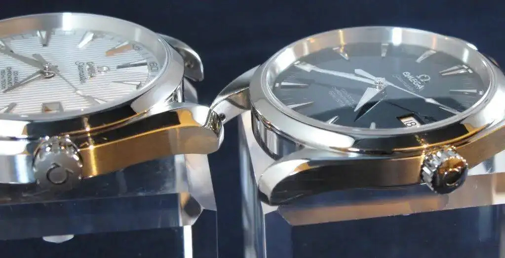

También ten en cuenta las variaciones de tamaño y estéticas entre los dos modelos; el que monta el 2500 que son 39,2mm y el que monta el 8500 son 41,5mm. La profundidad de caja también cambia ya que el calibre nuevo tiene mayor grosor; 11,25mm para el 2500 y 13mm para el 8500. Y detalles de mas calidad en el 8500 como puede ser la ventanita de la esfera para la fecha, etc...
Ya te digo que si pudiera me iba a por el 8500... incluso si necesito ahorrar mas y dejar pasar mas tiempo lo haría.
Algunas fotos de la red en donde se ve la diferencia de tamaño:
