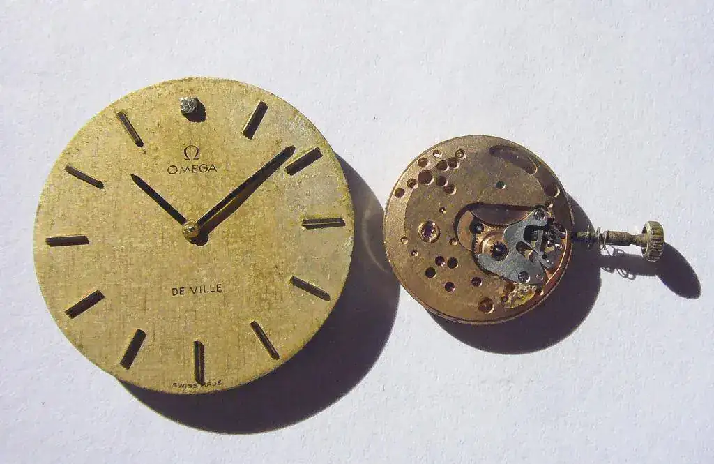

Buen trabajo compi,muy bien aprovechado

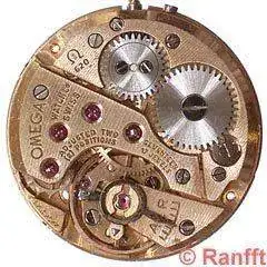

Para que podáis apreciar la diferencia de robustez entre un calibre 620 y un 625 os adjunto unas fotos de ambos calibres
Cal 620 19800A/h
Fabricado entre 1960 y 1973
Cal 625. 21600 A/h
Fabricado entre 1973 y 1979
Creo que las diferencias son claras
Gran trabajo, buena cabeza para pensar esa solución y finas manos para realizarla

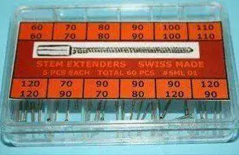

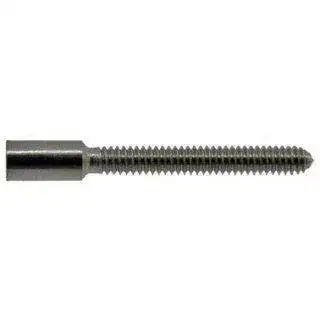

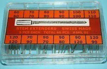

¿La tija? como lo has solucionado, supongo que necesitaste una más larga
Me alegro que te guste, para la tige utilice un prolongador
Muy hábil
Gracias por responder
¿Son estándar o hay que buscar la del modelo en particular?
Tienes de diferentes pasos de rosca

Un resultado espectacular. Admiro a todos los que tiene la capacidad de convertir y reparar cualquier tipo de maquinaria dándole una nueva vida. Me gusta mucho lo conseguido. Felicitaciones

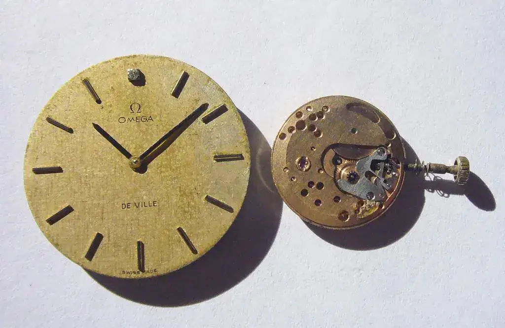

Pues por medio de la presente se notifica al señor cumpleañero que me acaba de entrar hace dos días en caja un "nuevo 620" con las características del tuyo pero que el "fino señor" (no se me ocurre otra forma de decirlo) que lo sacó rompió la rueda de centro. No termino un trabajo y ya tengo tres más pendientes, je,je,je.
Falicidades a todos, una vez más.
Buen día amigo Casiná; debode tener mas de 15 máquinas cal 620 y todas tienen las rdas.de centro sanas (será que lo saqué yo de la caja??). Esta máquina estaba colocada en una caja mas grande porque Omega amplió las cajas especialmente para poder vender estas decenas de miles de máquinas de cama - que le quedaron después de la quiebra de la relojería en la década del 60.
El problema es el que la desarma y por lo visto - estas personas - no tienen mucho conocimiento de relojería y además de no ser una persona idónea - no sabe respetar una máquina Omega y es muy posible que terminen de arruinar un OMEGA!!!
No me cabe duda - abrá roto esa rueda de centro cuando intentó sacar el cuadrante haciendo palanca sin aflojar los tornillos que ajustan las 2 patitas del cuadrante y además con las agujas puestas???...
Un refrán dce: "es una lástima...dios le dá pan a quien no tiene dientes"
