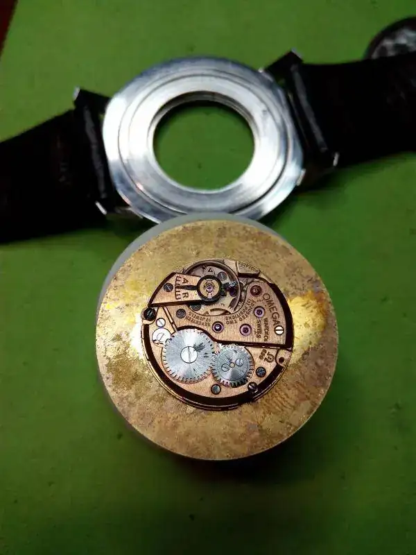

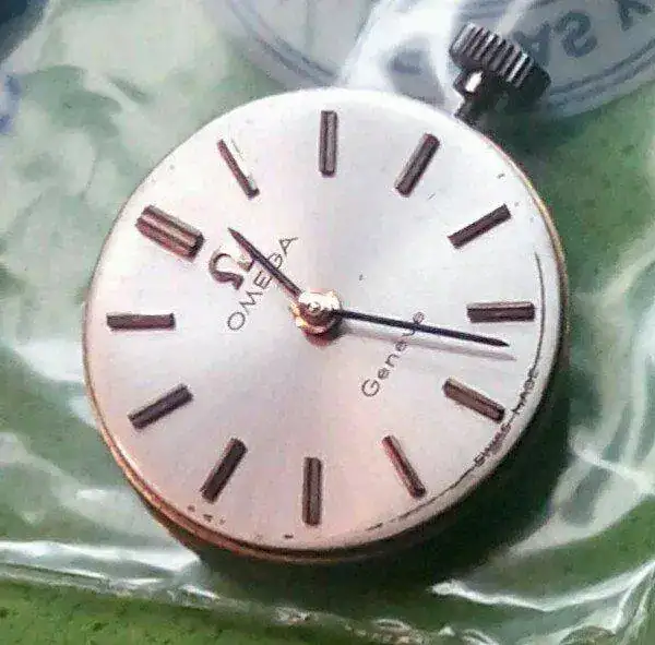

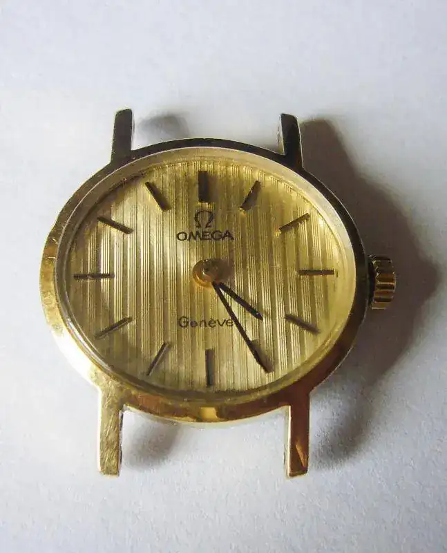

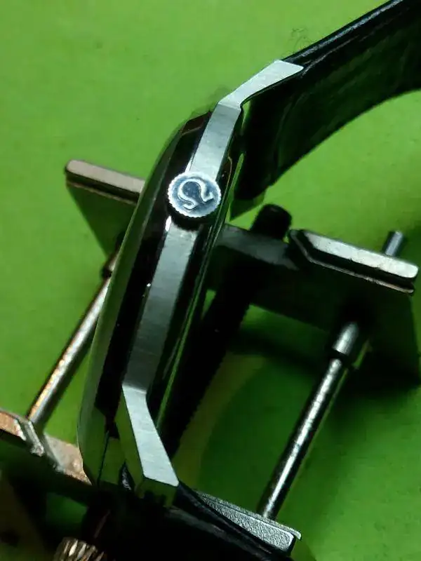

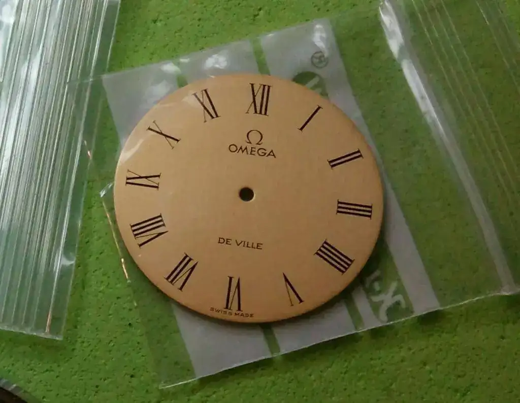

Buenas tardes compañeros, os muestro la recuperación de un pequeño calibre 620 montado en un reloj de dama
Lo primero buscar un dial apropiado

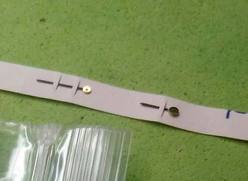

Agujas
Y una caja para este calibre, el pobre apenas se aprecia sobre el dial, ja,ja

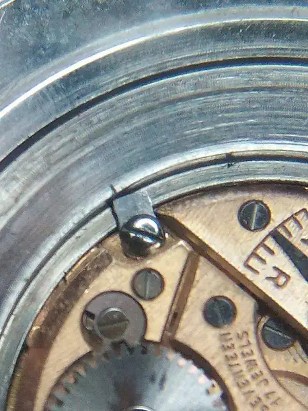

Como no tenía sujeción ,realice unas chapitas para que no se moviera

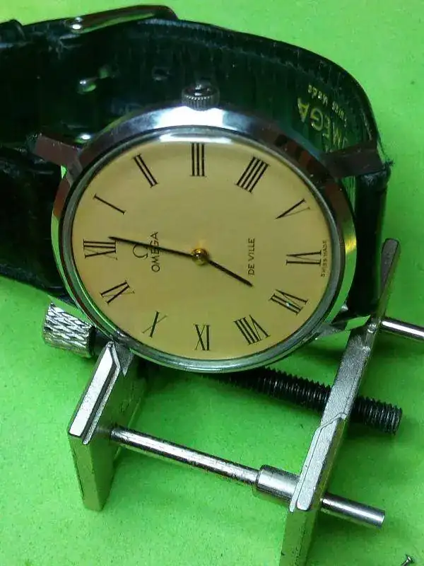

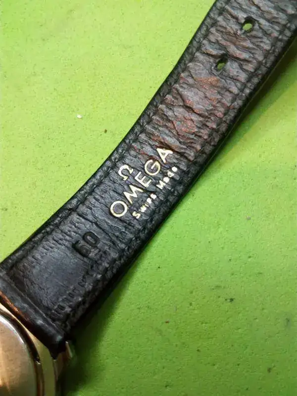

En este caso le voy a poner una correa vintage

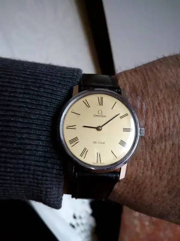

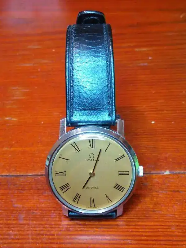

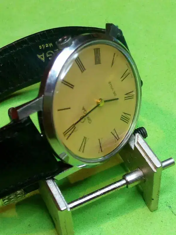

Y ahora unas fotos de la reencarnación de este calibre
En la muñeca luce muy bien
Mi opinión es que aunque pequeño,es un gran calibre con sus 17 jewels y ajuste en dos posiciones, y es que Omega es Omega.
