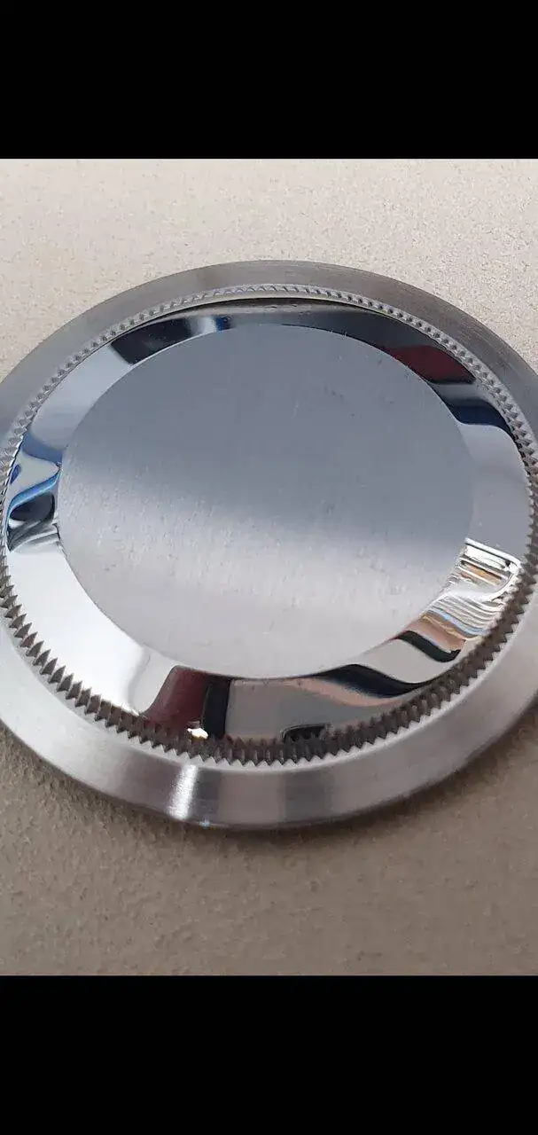

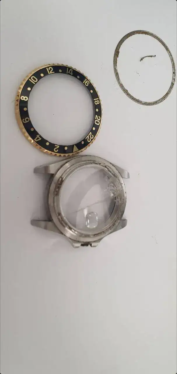

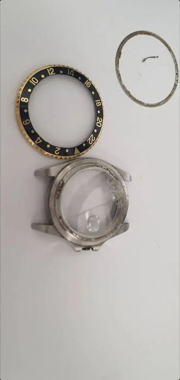

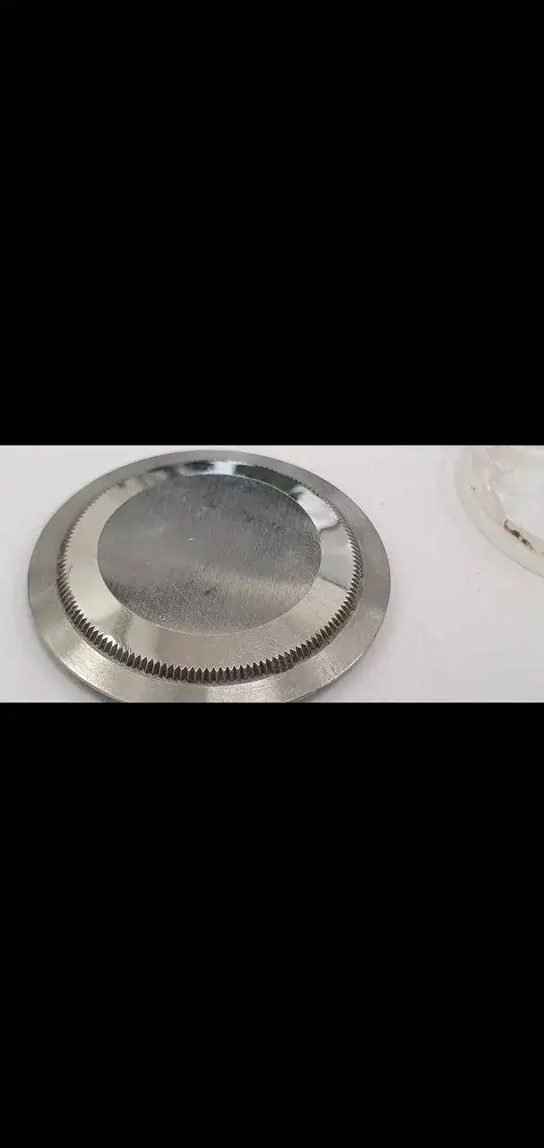

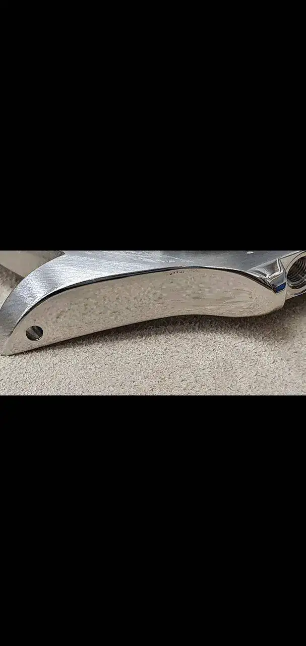

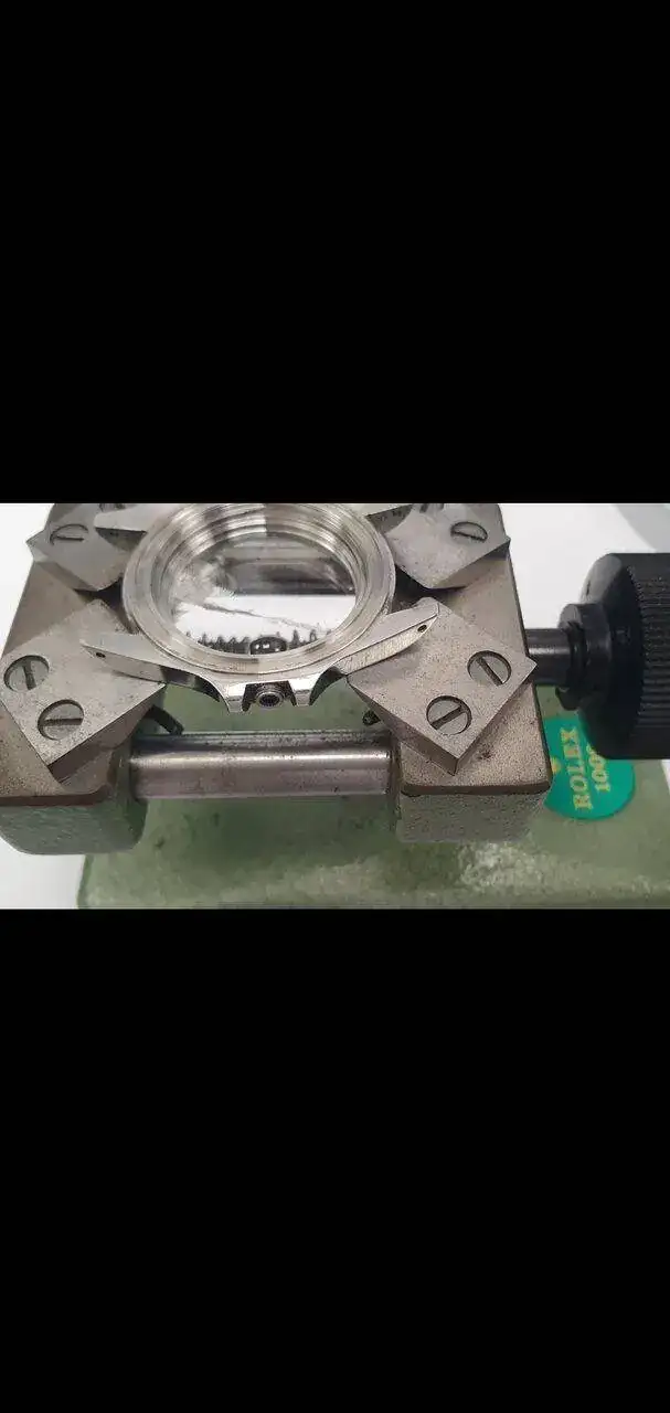

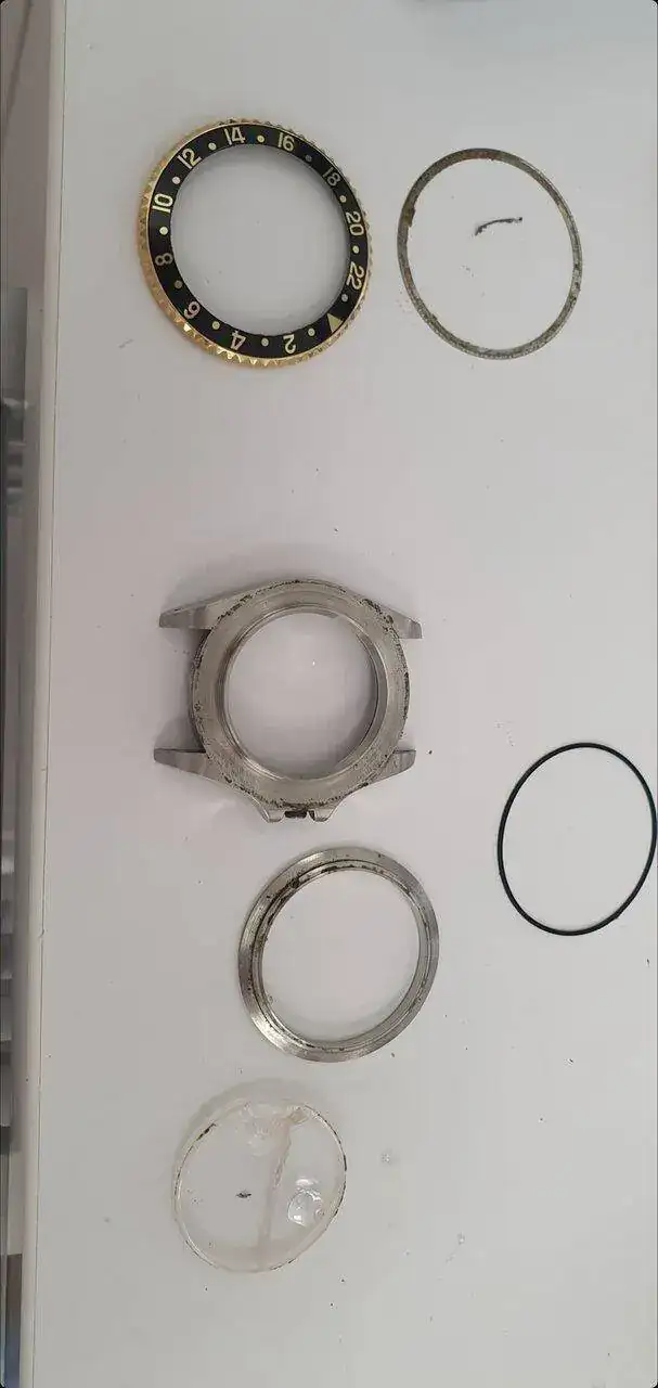

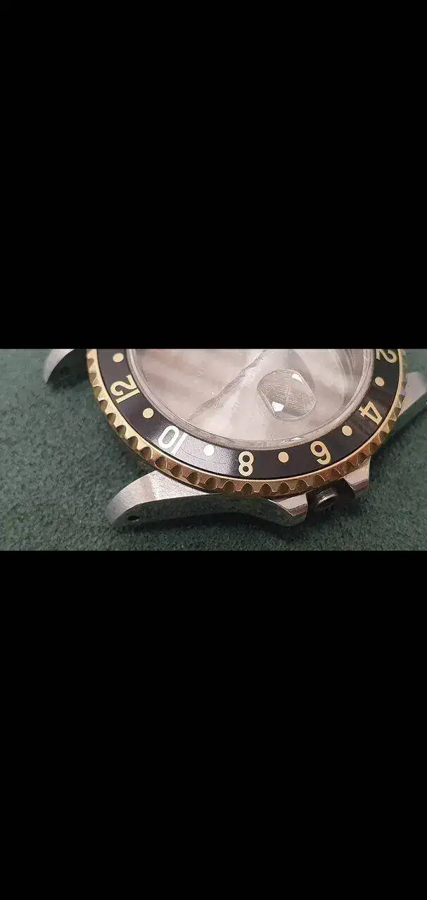

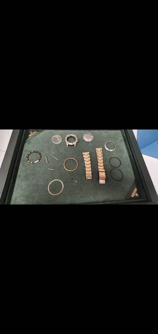

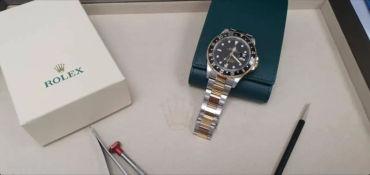

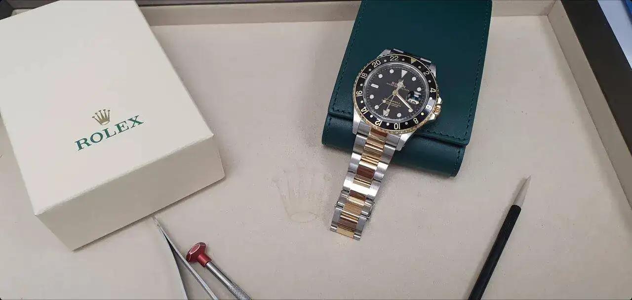

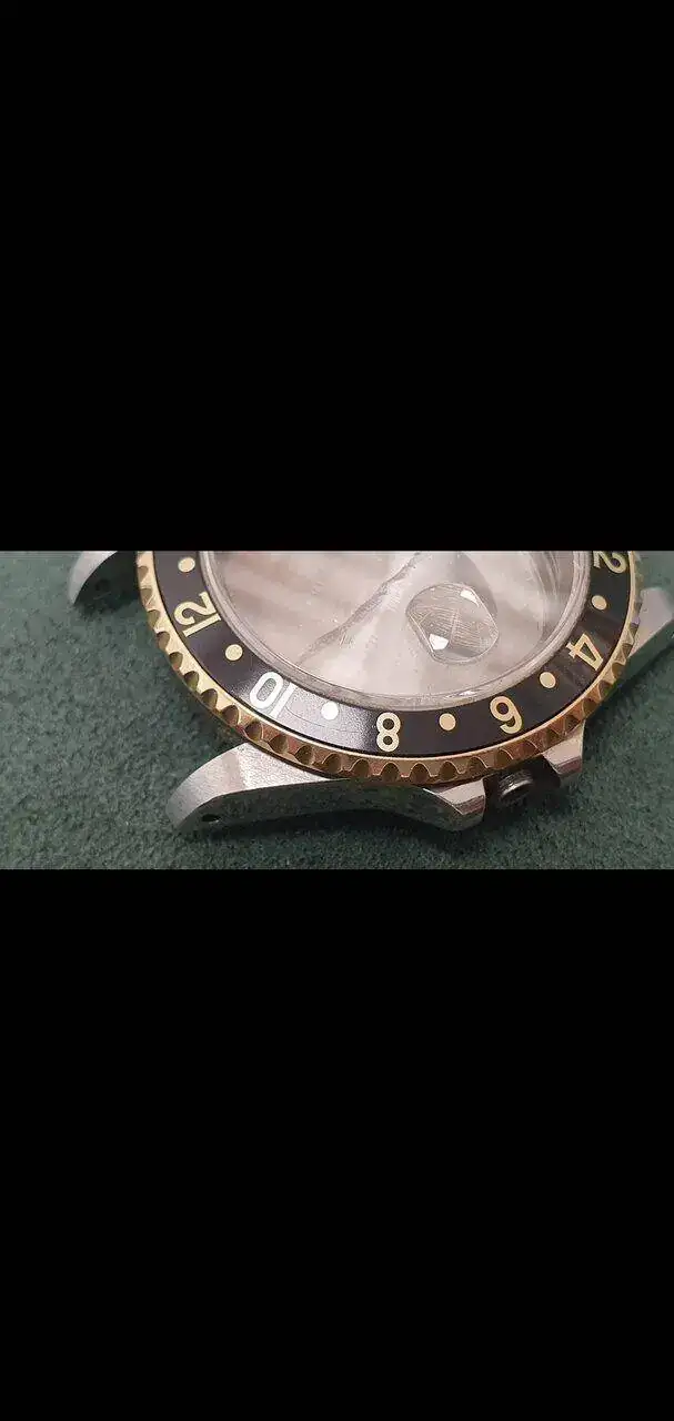

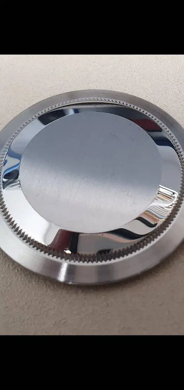

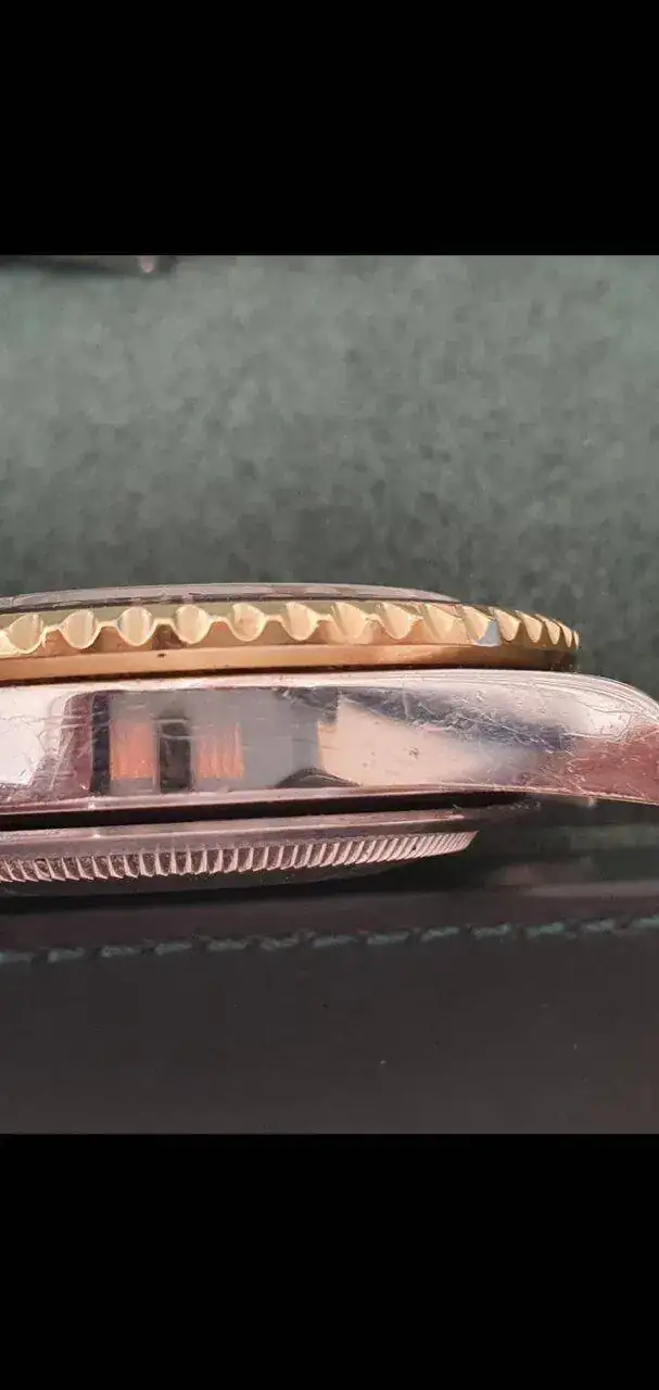

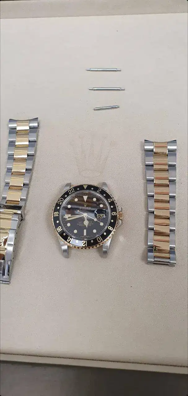

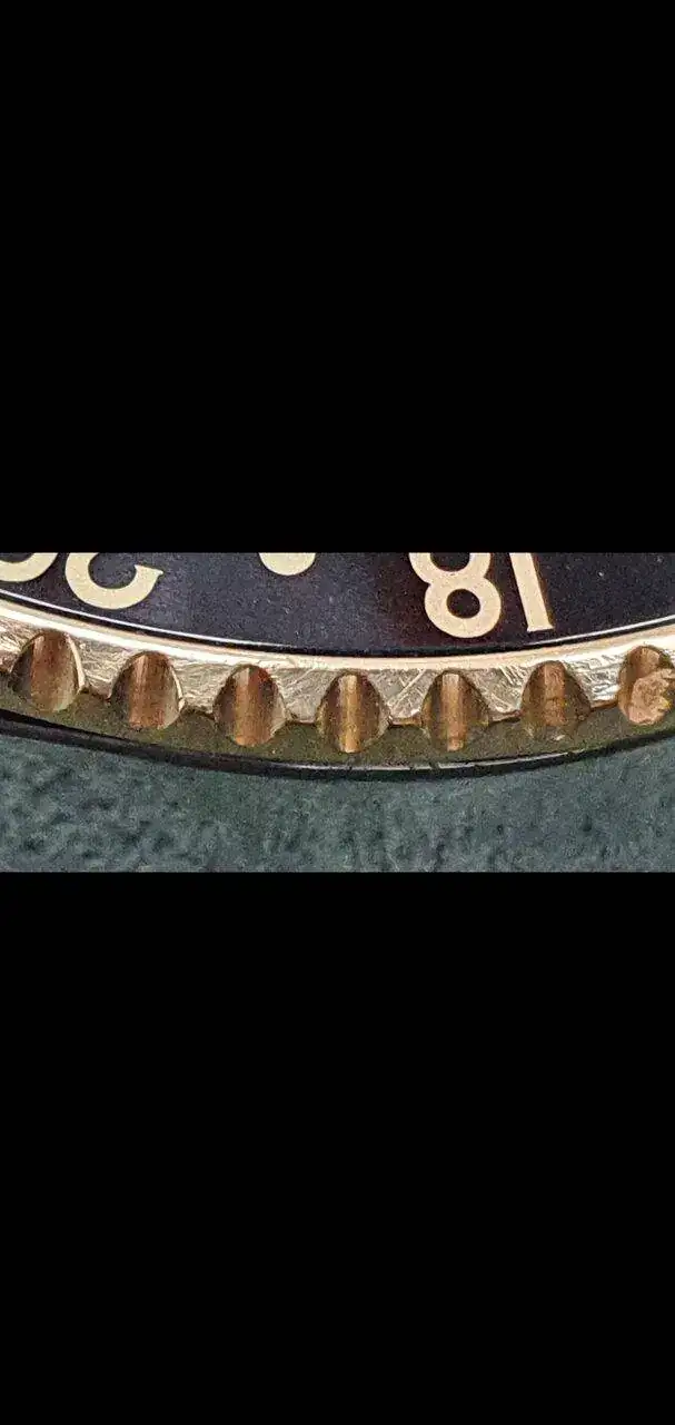

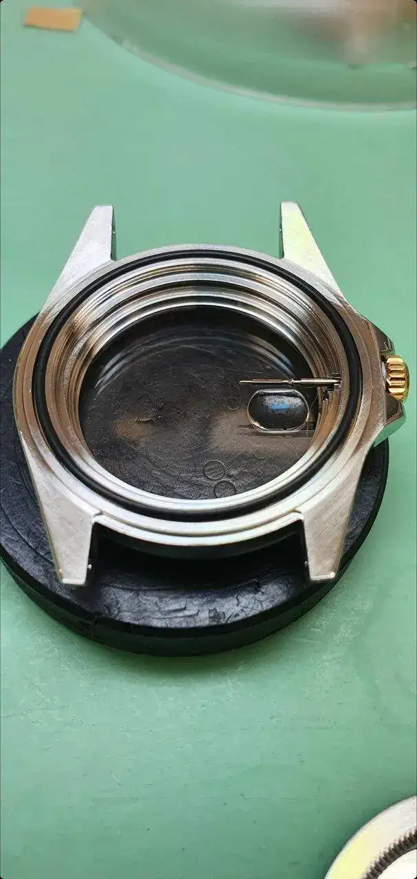

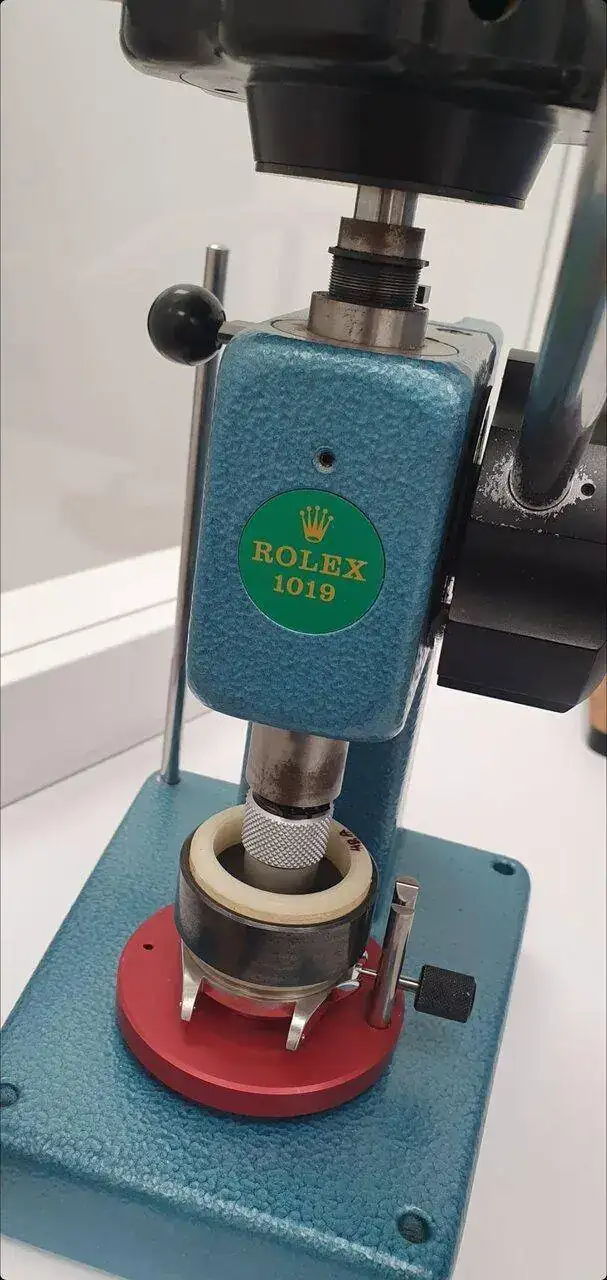

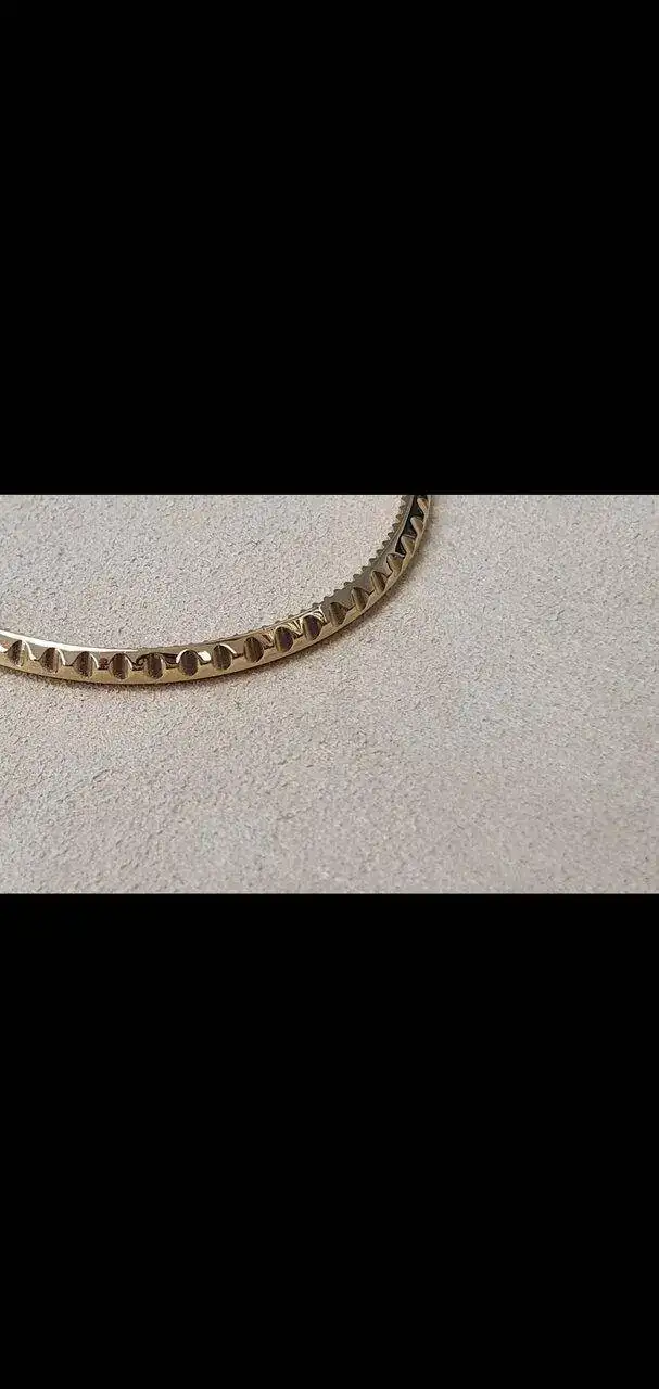

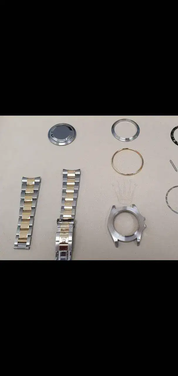

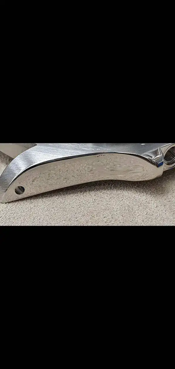

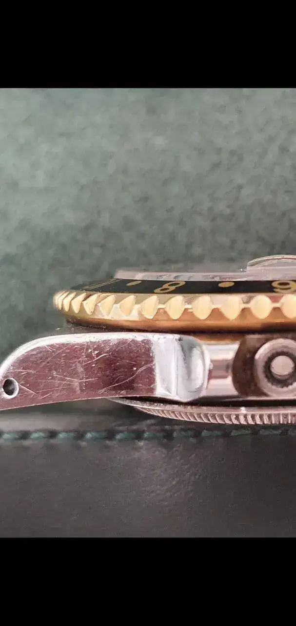

2^ partes nunca fueron buenas......continuamos con la caja, pulir y montar

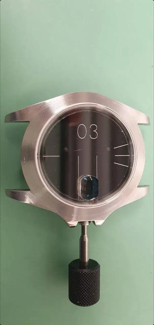

...pues desmontar y pulir..
...y hasta aquí la apnea de este 16713.
Pd: me vuelvo al tibet
Reacciones: guiyito, beca, Cardoso y 39 más
Mis dieces.

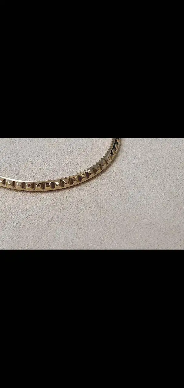

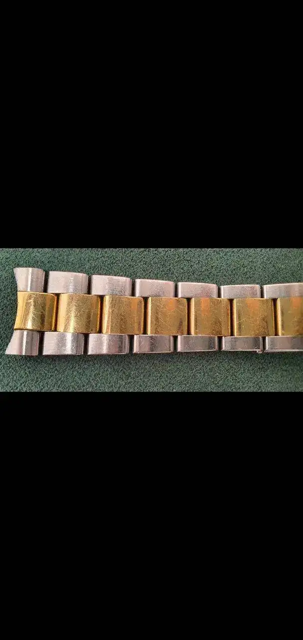

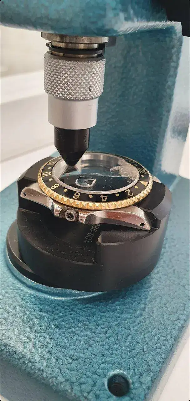

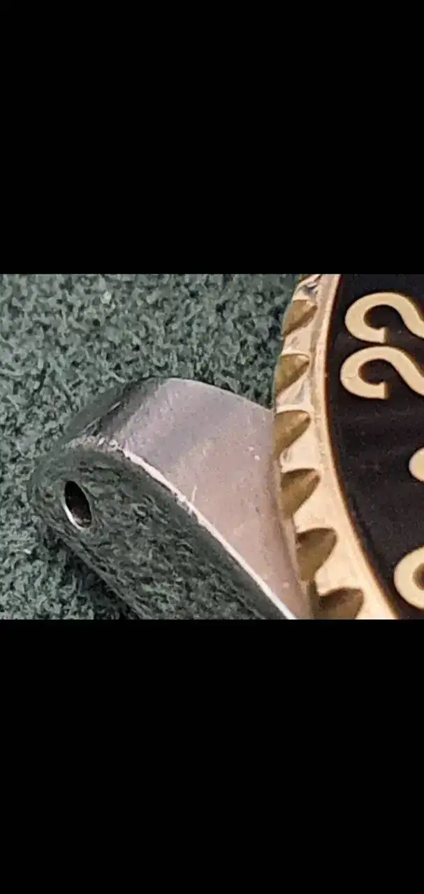

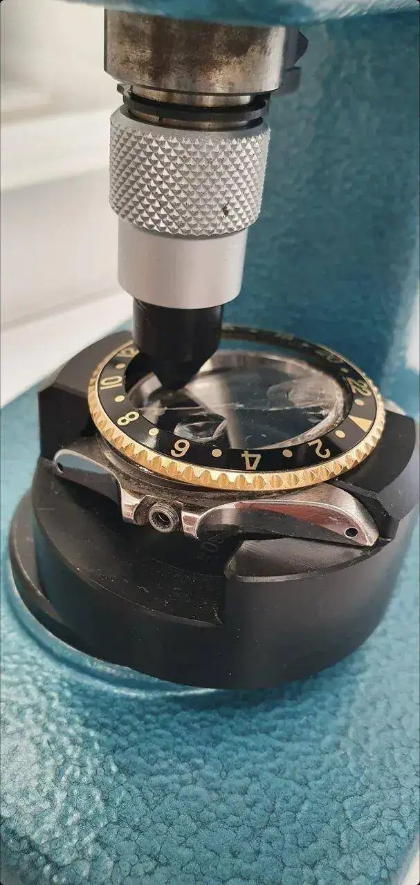

Ver el archivos adjunto 2686208

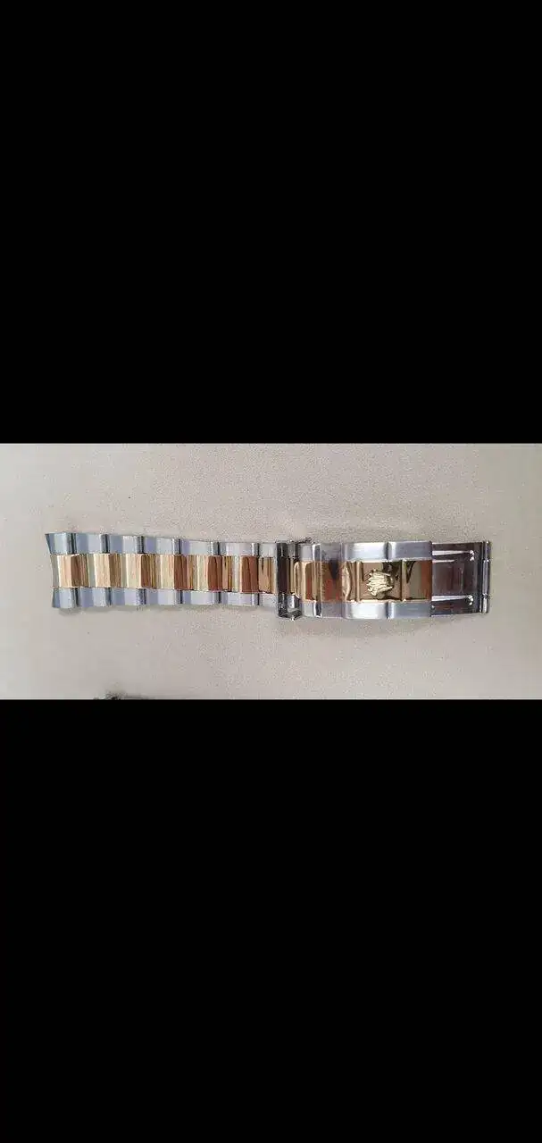

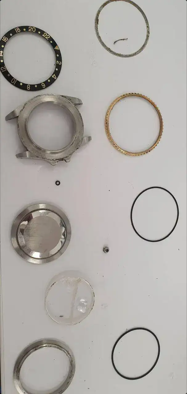

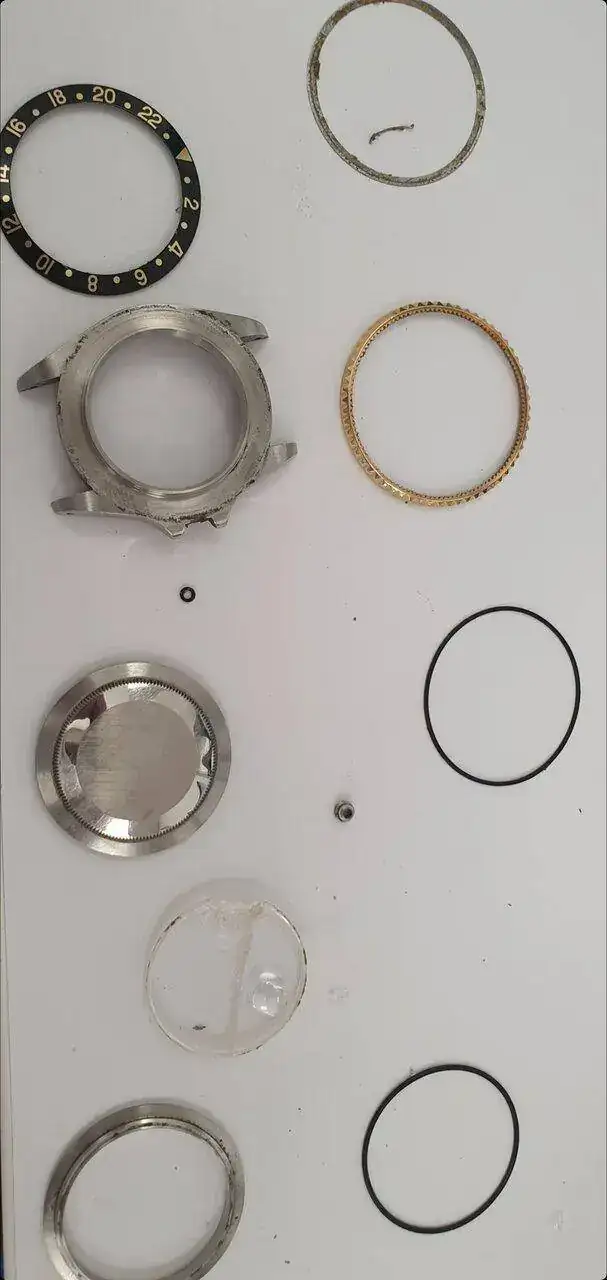

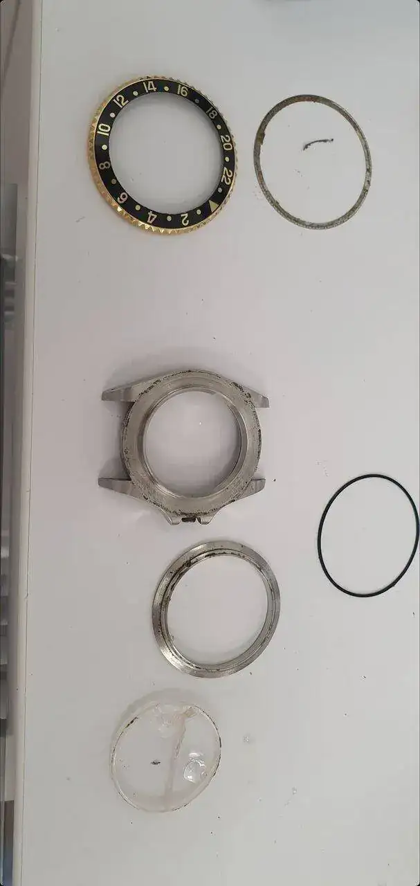

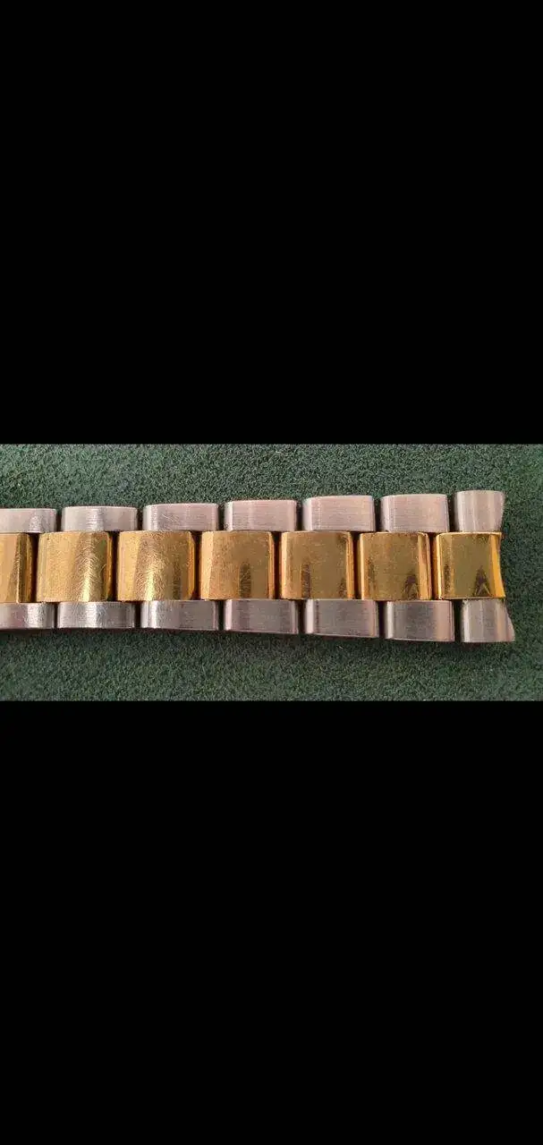

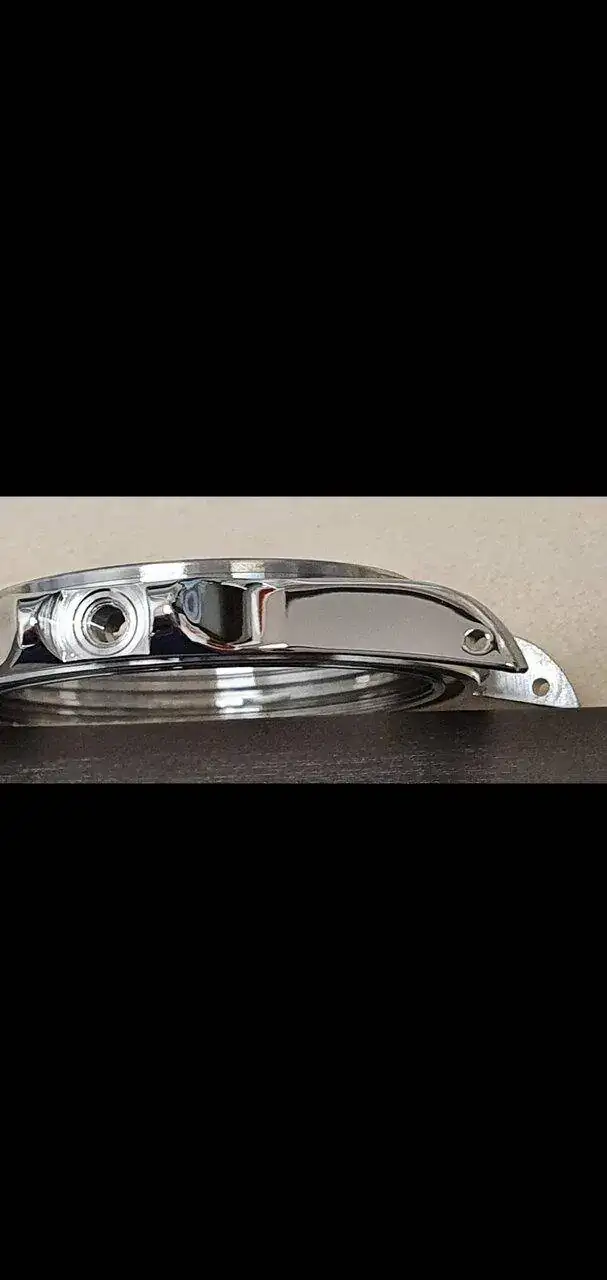

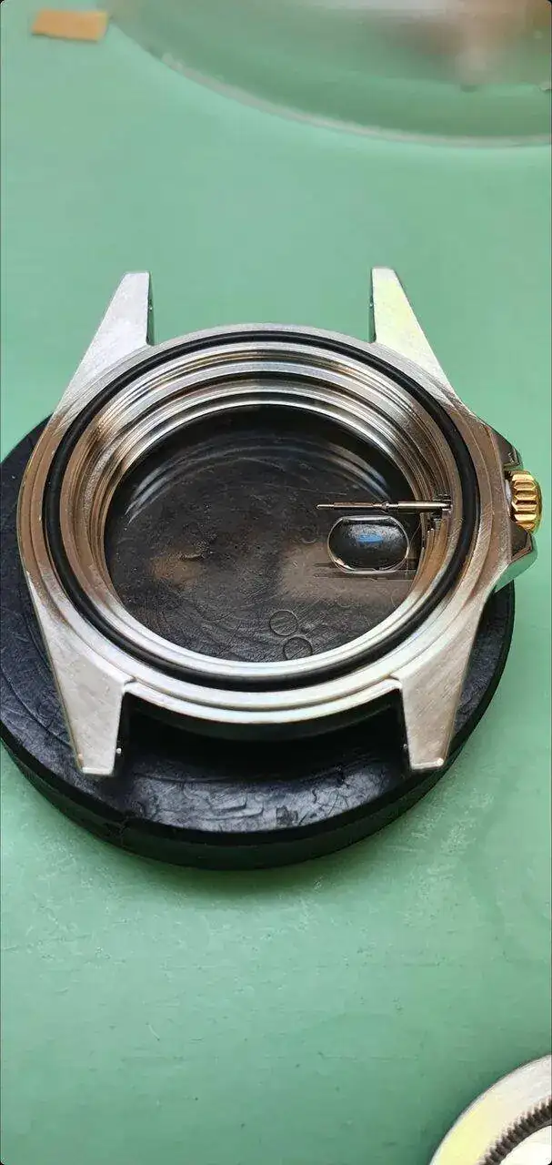

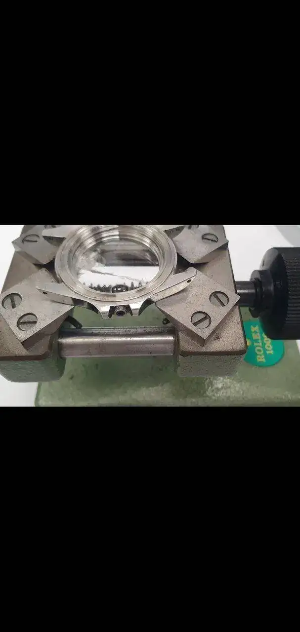

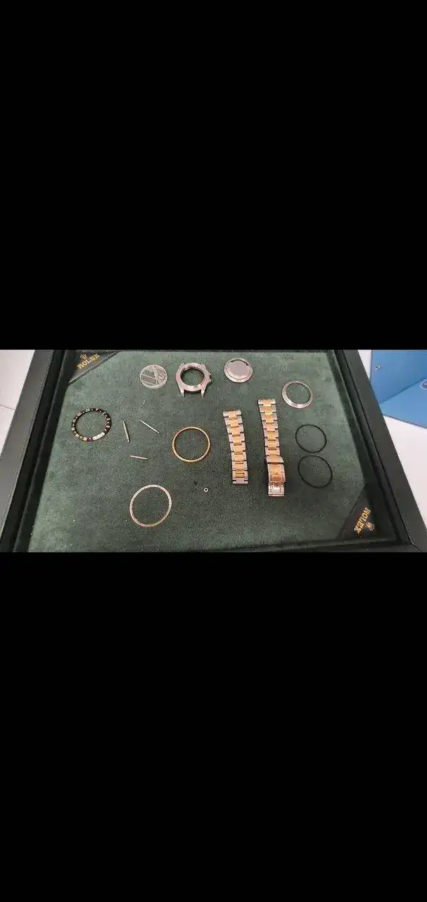

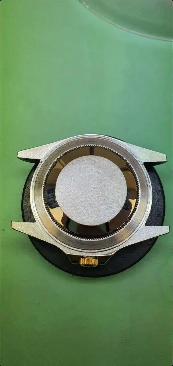

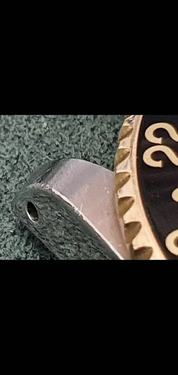

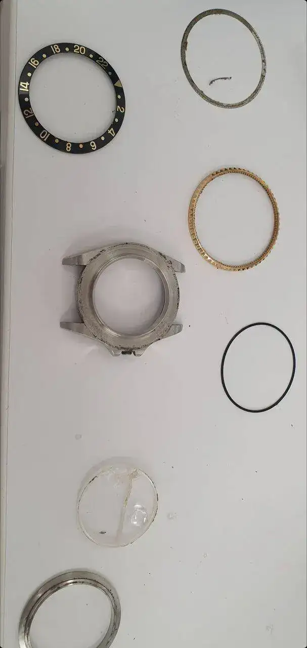

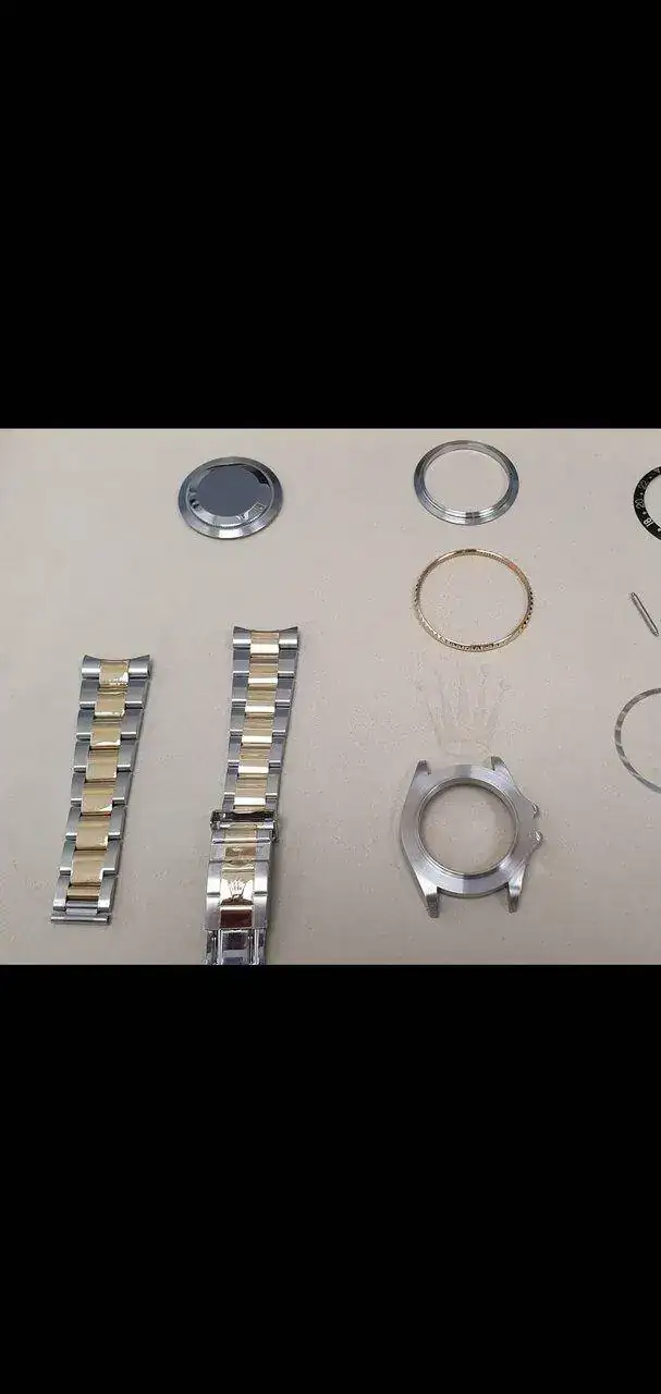

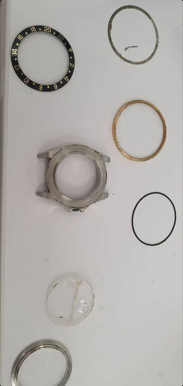

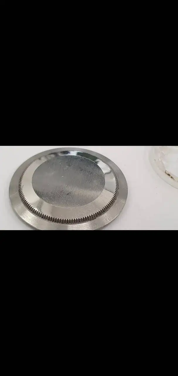

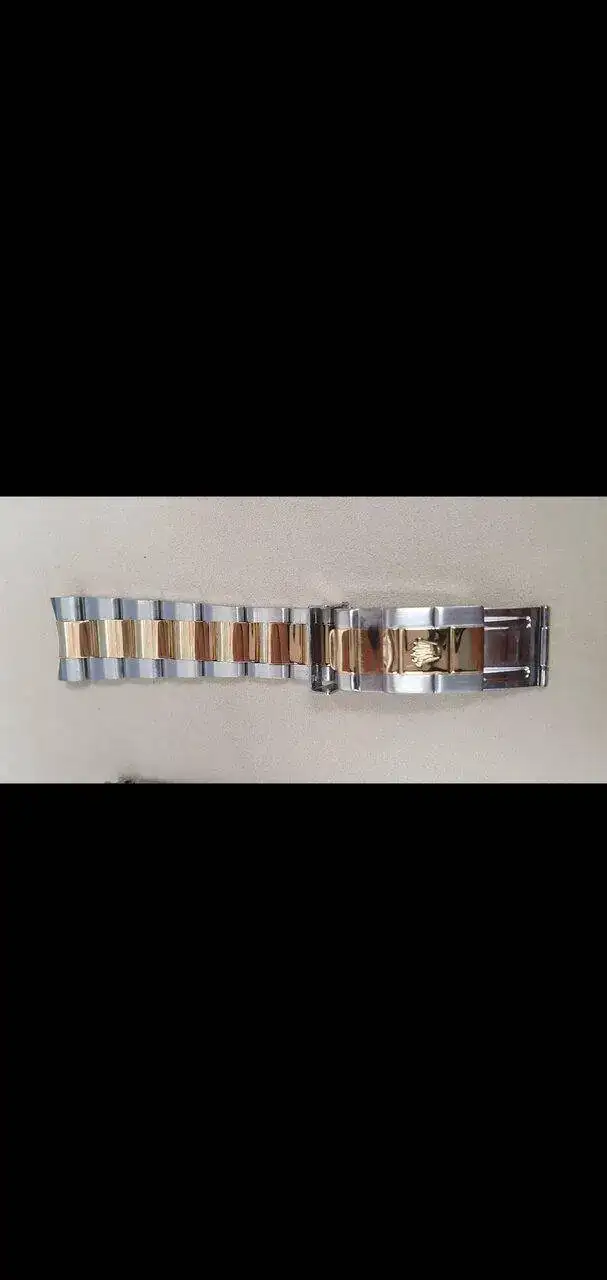

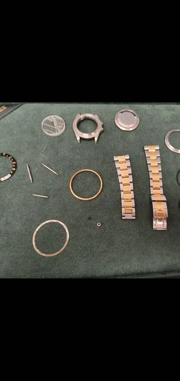

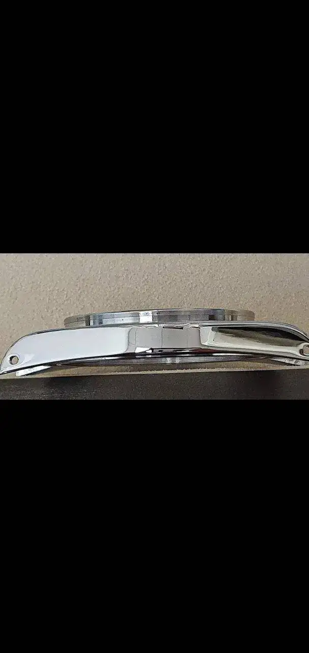

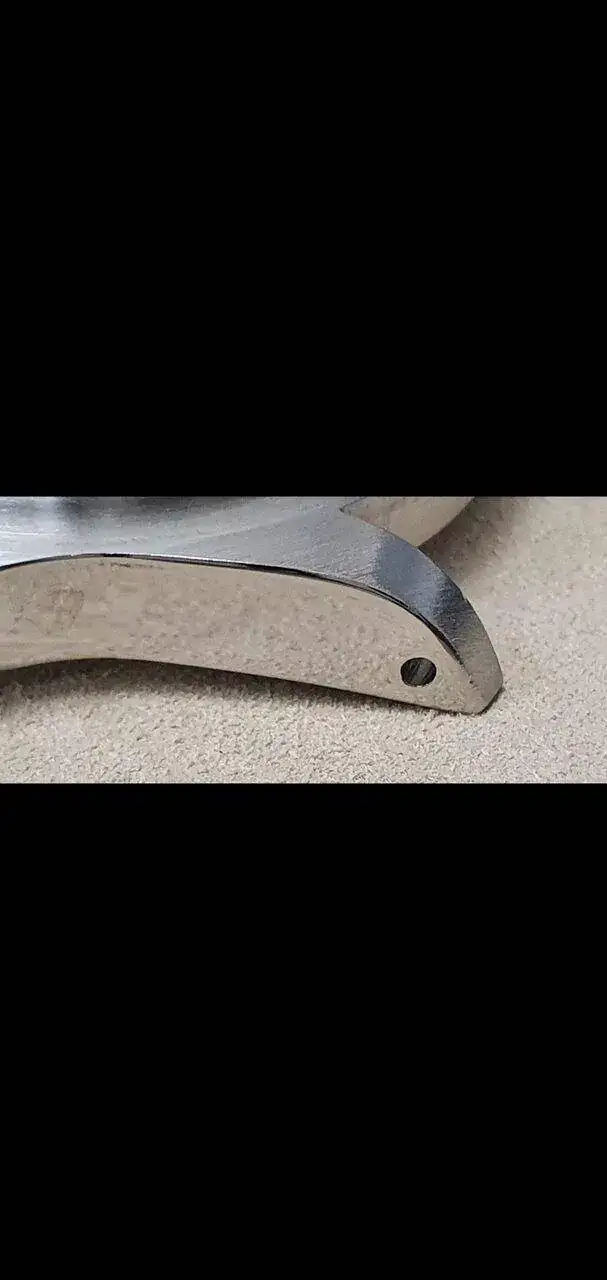

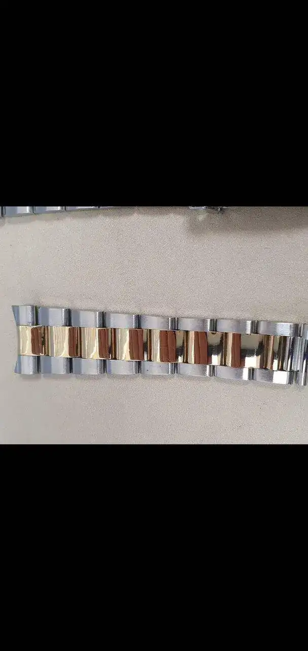

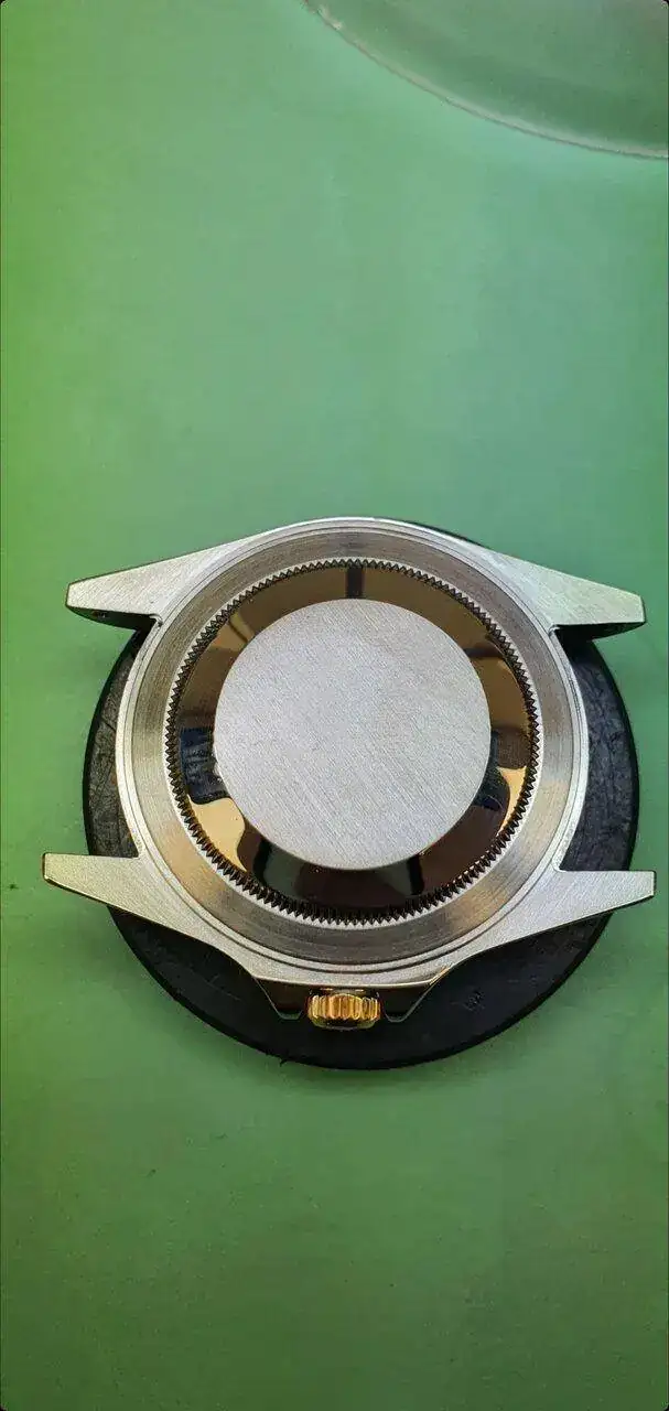

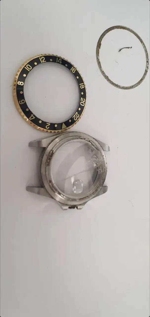

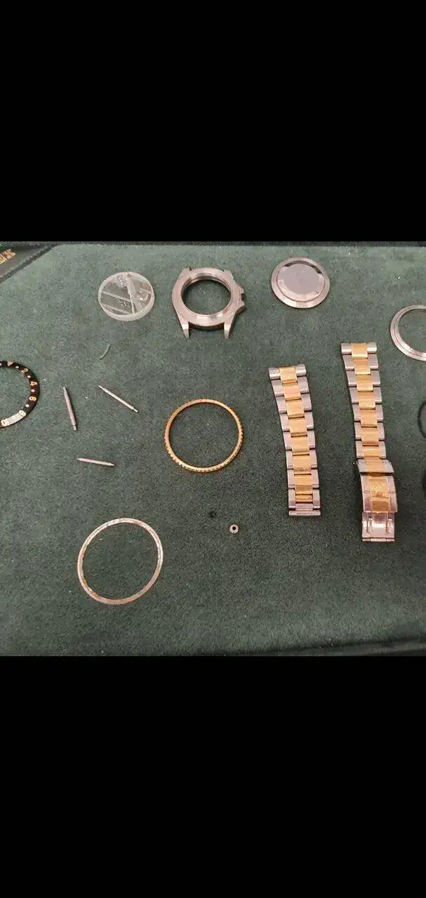

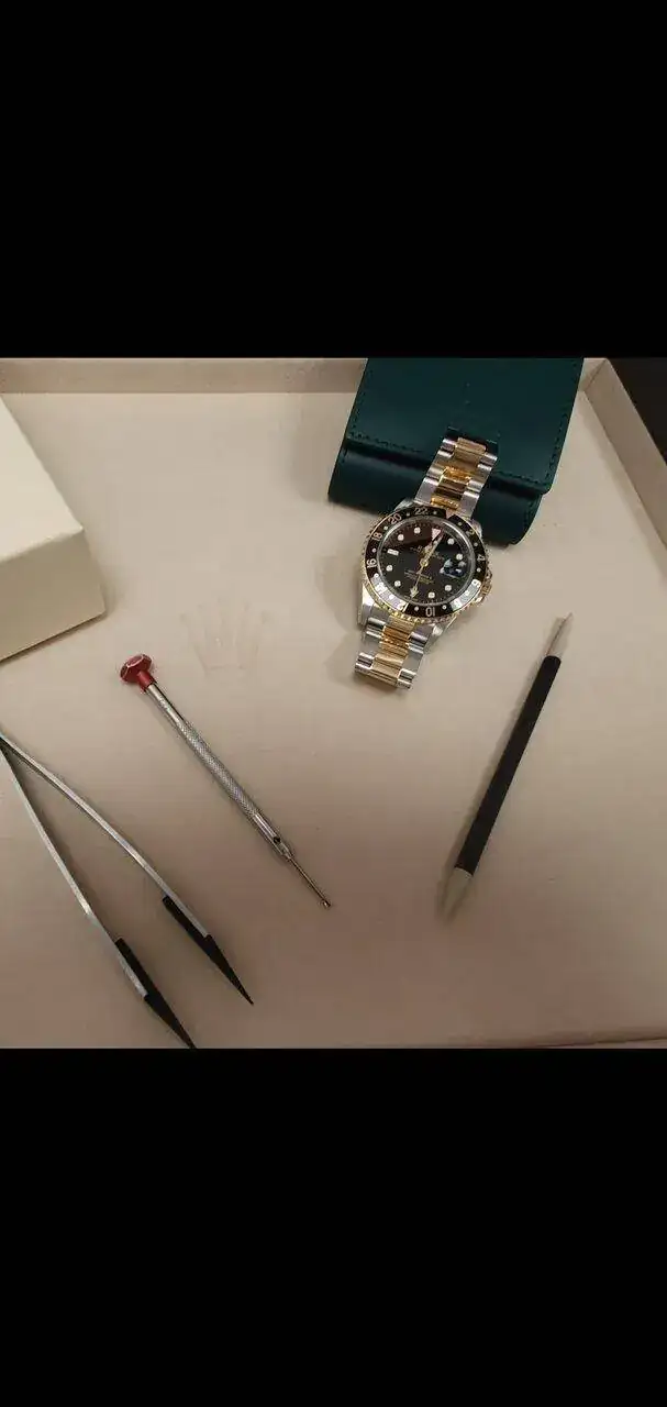

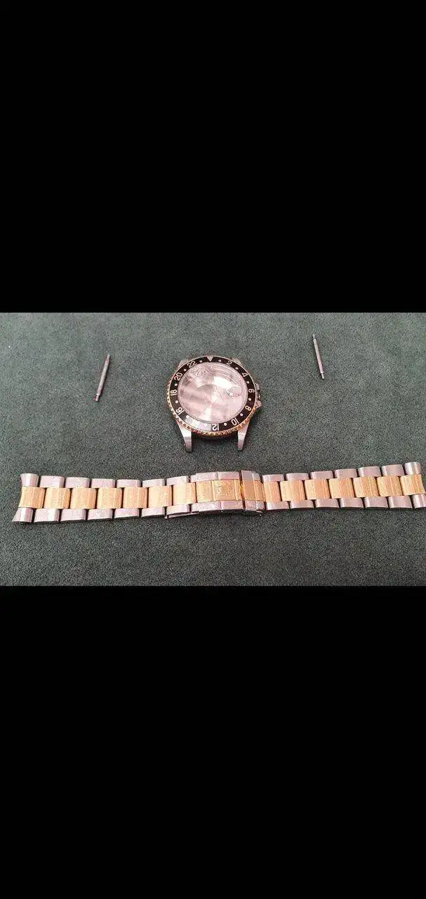

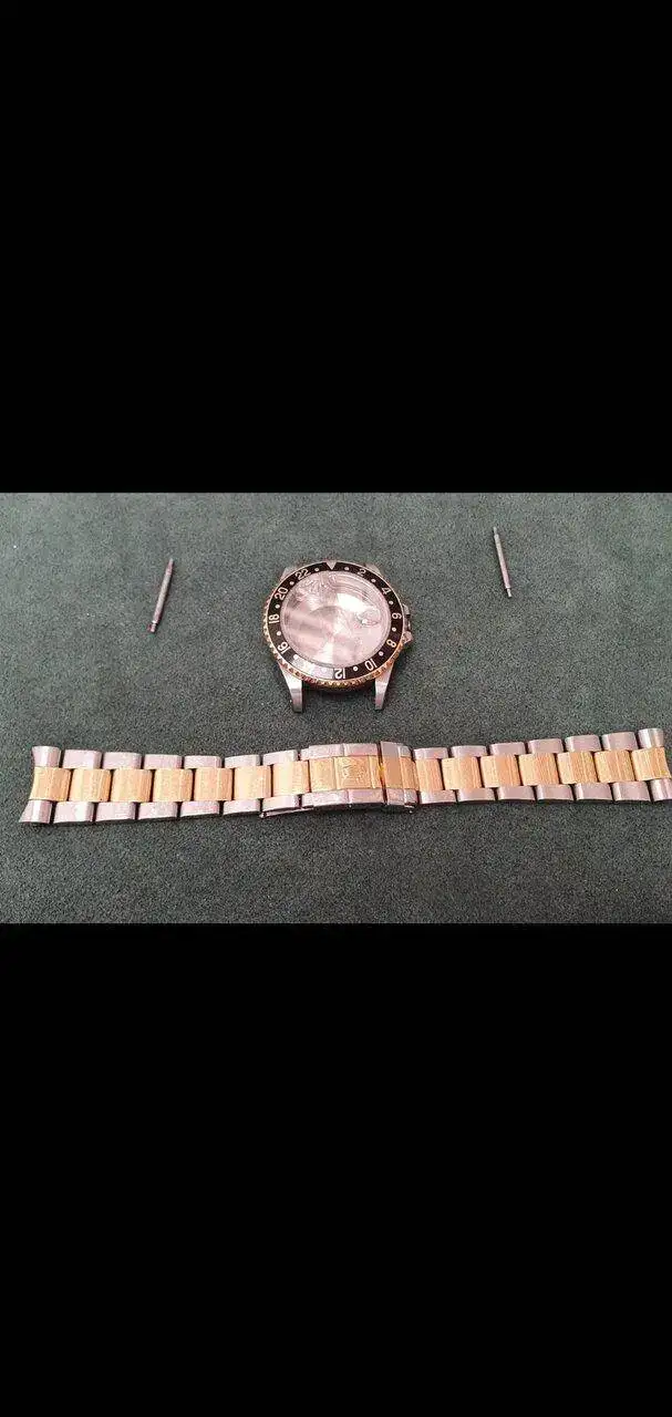

Ver el archivos adjunto 2686209Ver el archivos adjunto 2686210Ver el archivos adjunto 2686211Ver el archivos adjunto 2686212Ver el archivos adjunto 2686213Ver el archivos adjunto 2686214Ver el archivos adjunto 2686215Ver el archivos adjunto 2686216

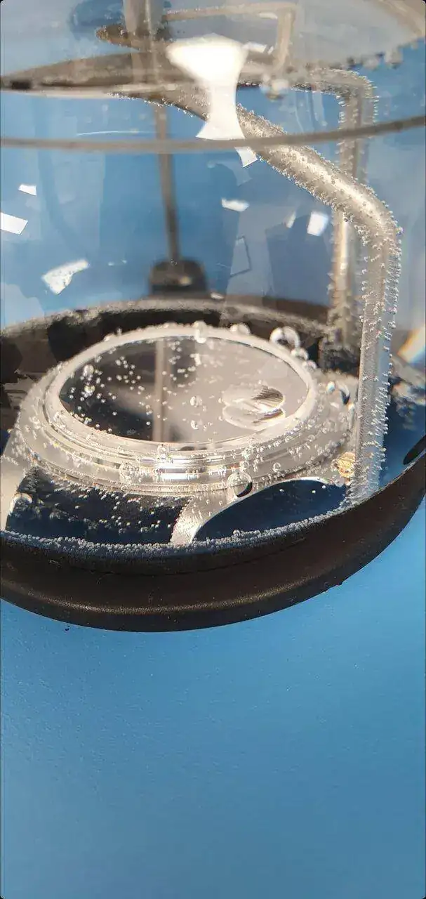

Ver el archivos adjunto 2686217Ver el archivos adjunto 2686218Ver el archivos adjunto 2686219Ver el archivos adjunto 2686220Ver el archivos adjunto 2686221
Ver el archivos adjunto 2686222Ver el archivos adjunto 2686223Ver el archivos adjunto 2686224Ver el archivos adjunto 2686225Ver el archivos adjunto 2686226Ver el archivos adjunto 2686227Ver el archivos adjunto 2686228Ver el archivos adjunto 2686229Ver el archivos adjunto 2686230Ver el archivos adjunto 2686231

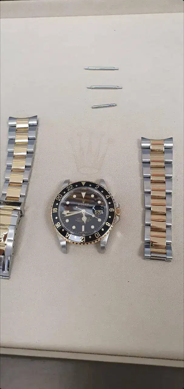

Ver el archivos adjunto 2686328

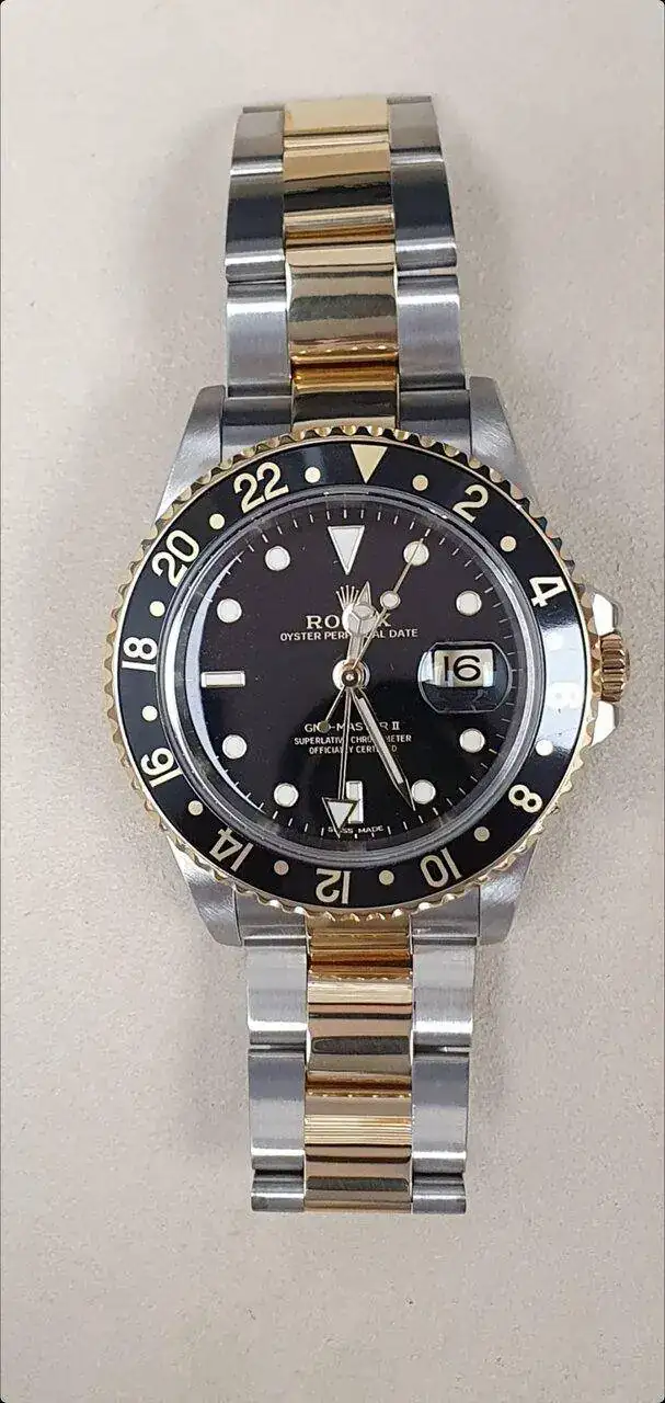

Ver el archivos adjunto 2686329

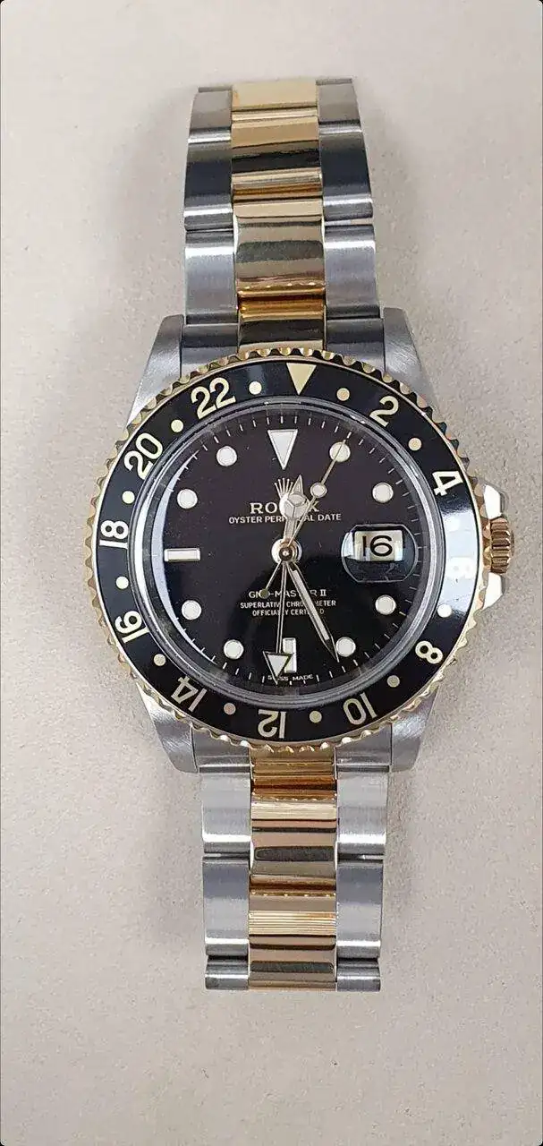

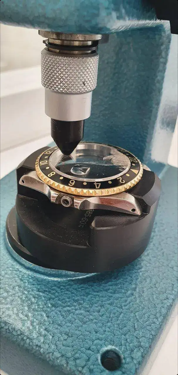

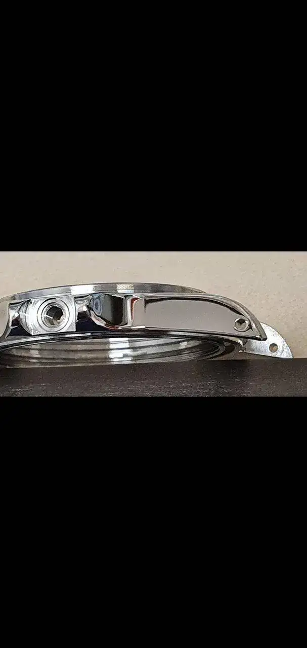

Ya echaba de menos una de tus apneas, lo que haces con los calibres me parece una pasada pero el tratamiento de caja, brazalete y bisel es espectacular.

Como nuevo. Así da gusto.
Qué bien lo haces, Alex.
Lo has dejado nuevo.

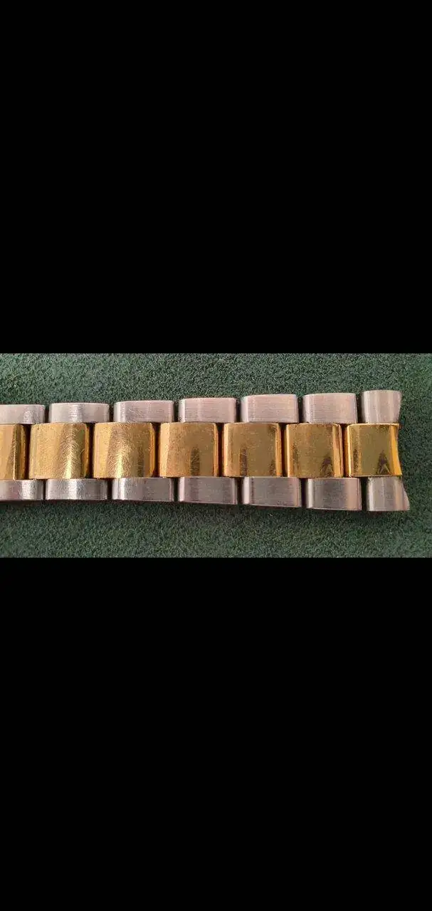

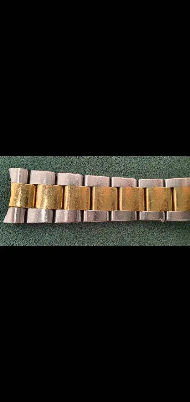

Temía curiosidad por cómo se vería kas partes de oro tras la revisión, pero han quedado muy bien.

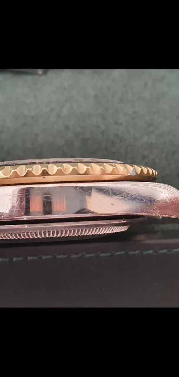

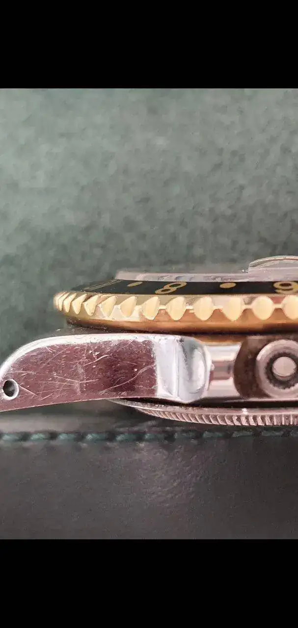

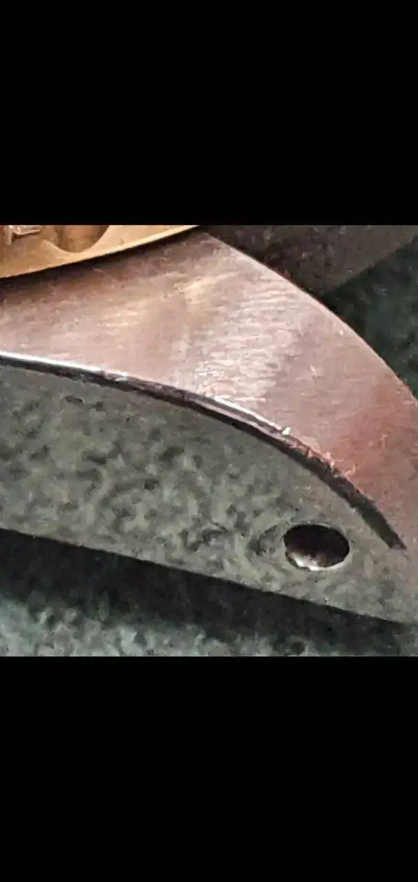

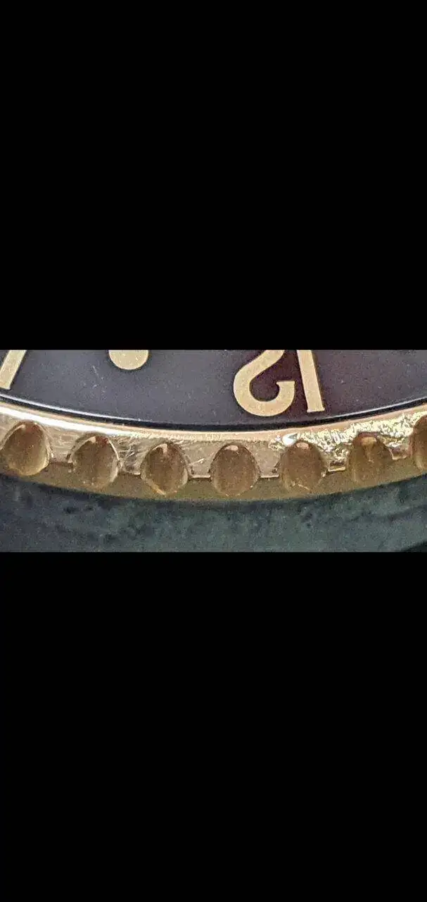

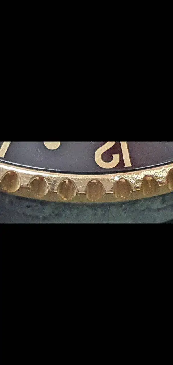

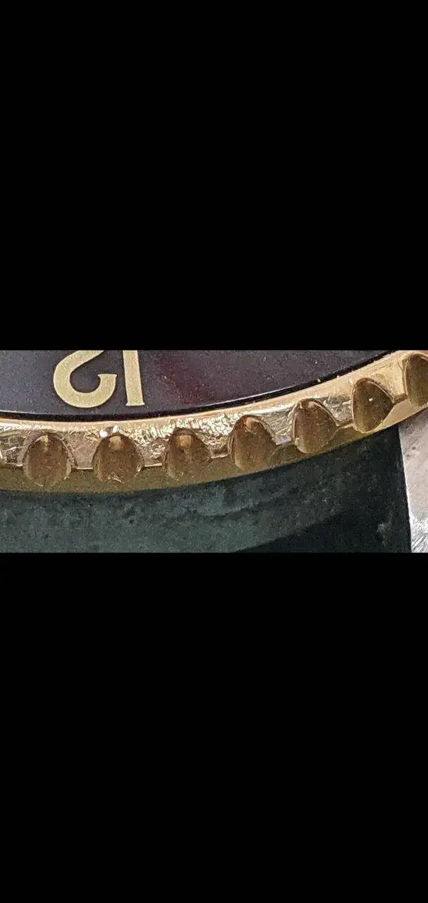

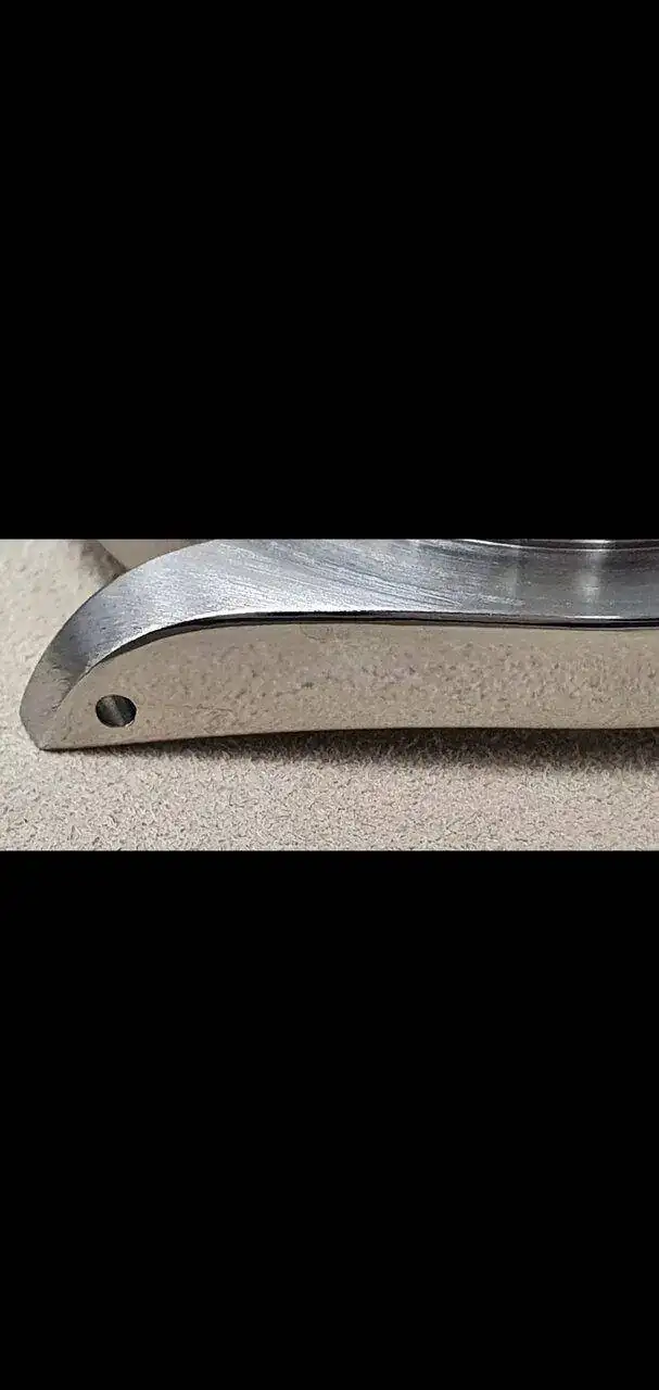

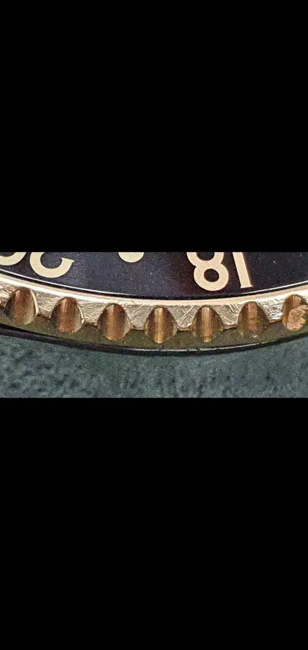

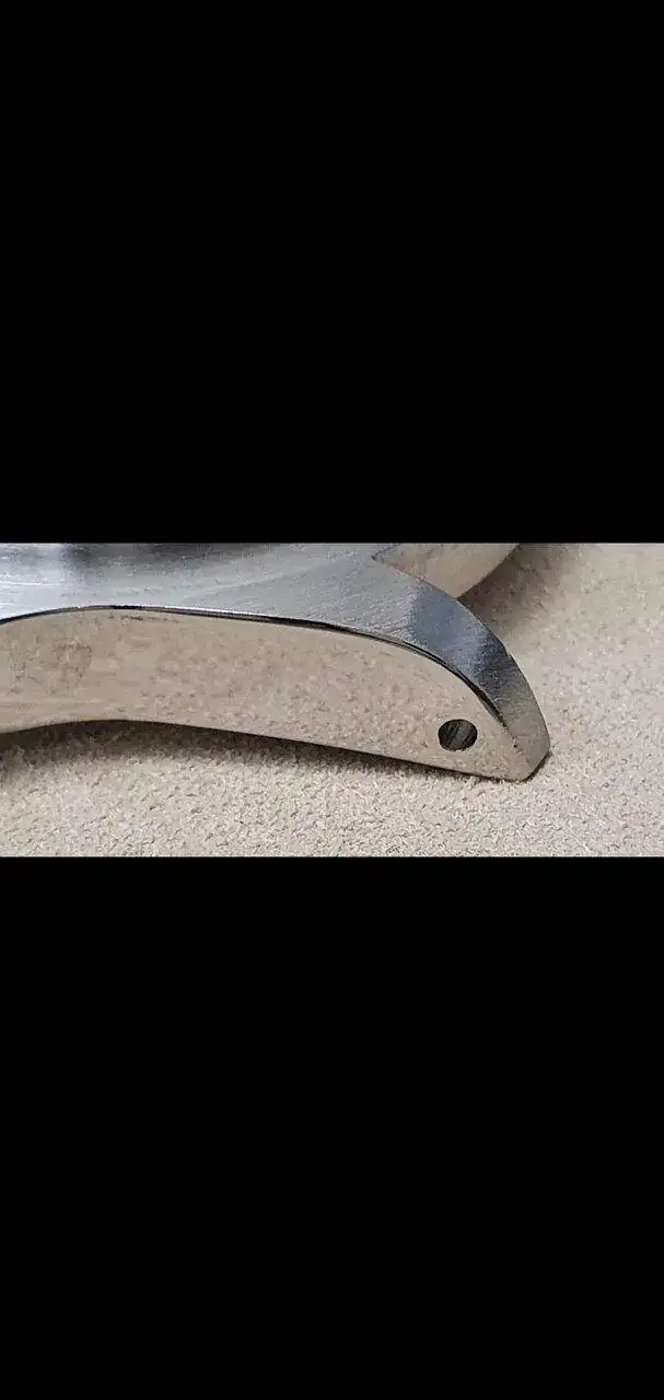

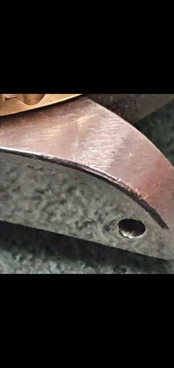

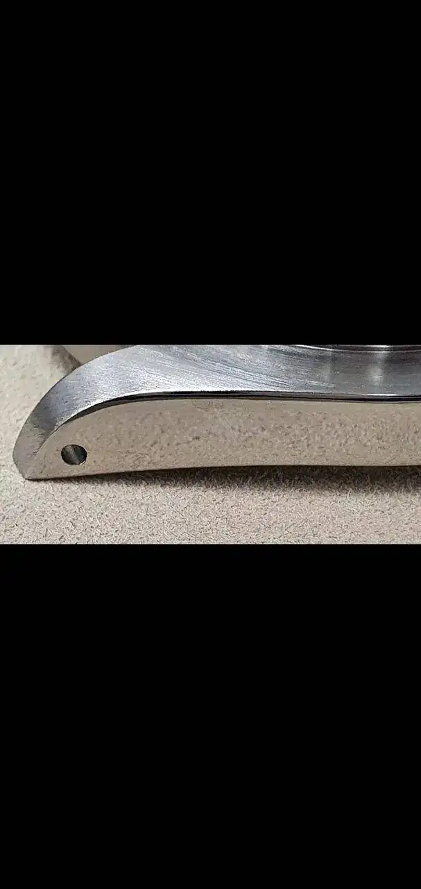

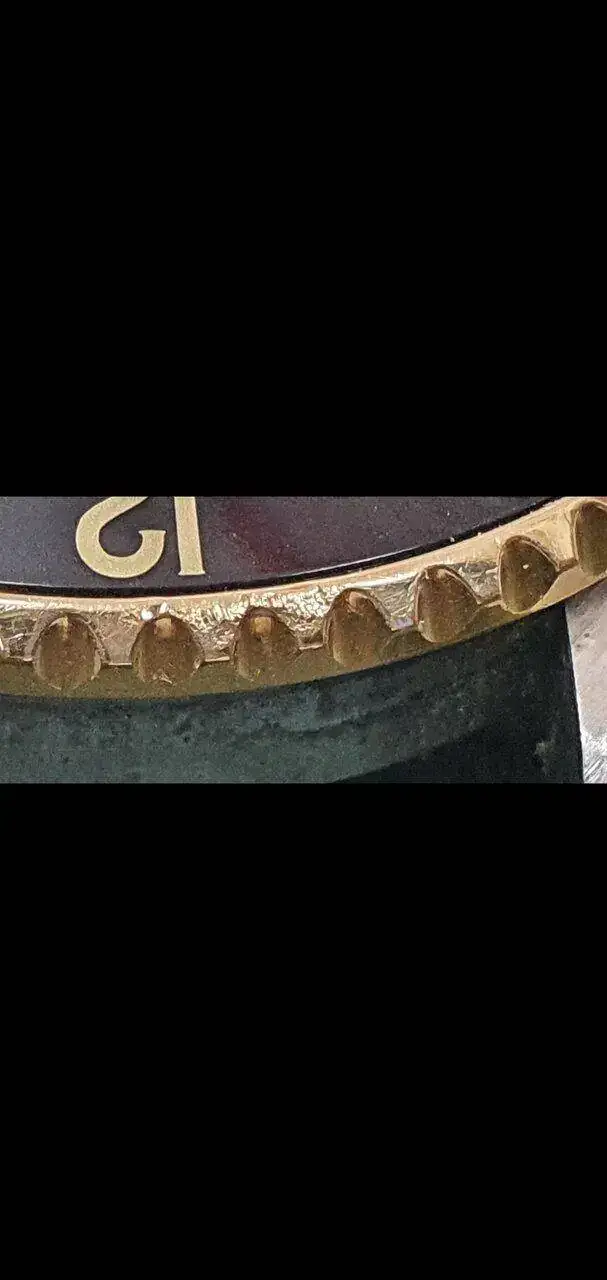

El bisel (debido al golpe que rompio el cristal imagino)más que ralladuras parece que le faltaba hasta material,es asi? En ese caso un simple pulido no es suficiente imagino,cambio de pieza o añadir material?
Gracias por mostrarlo
Reloj a estrenar. Bárbaro
Gran trabajo! Gracias por compartirlo
gran trabajo, has tenido que añadir material con micro soldadura o solo con el pulido has conseguido ese acabado?
¡Brutal! Con lo que sudo yo para cambiar algunas correas...🥵
Perfecto como siempre Alex.
Solo pulido, sin añadir

Buen trabajo como siempre, menudo porrazo que se llevó el cristal no?
