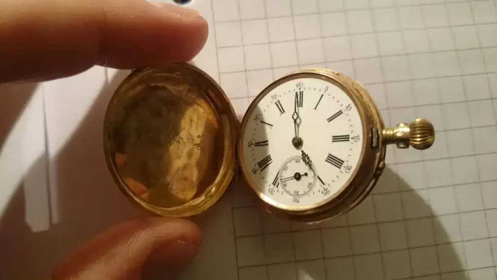

Hola amigos, me dieron este reloj. Pero no se nada de relojes. ¿Alguien sabrá de donde será? ¿Data aproximada? ¿Valor que pueda tener? Muchas gracias por cualquier información que me puedan dar.
cuestiones tecnicas , si, tasaciones no
Como te han comentado, en este foro no se hacen tasaciones.

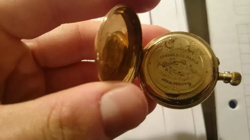

Por lo demás, aparentemente tiene caja de oro(aunque no consigo apreciar bien las marcas de la caja). Maquina de fabricación francesa de 15j.
El reloj datará de finales del S.XIX, aunque sin ver la máquina difícil decir más.
Perdon no lo sabía! Gracias por la información. Otra pregunta, lamentablemente rompi por descuido el cristal que era muy delgado y curvo, es posible reparlo? Sabráde alguien en Chile que haga ese tipo de trabajo?
Lo que sería conveniente en este caso es buscarle uno de recambio. Para este tipo de reloj es algo más complicado, ya que a parte de ser muy delgado, tiene que ser de una concavidad muy concreta para que las agujas no rocen con él y para que la tapa pueda cerrar.
Lamentablemente no conozco nadie en Chile. Quizá algún otro forero te pueda ayudar.
esos cristales son los llamados altura 7, dificiles, pero no imposible de conseguir originales, aqui en Argentina se colocan unos plexi o acrilicos que van perfectamente
