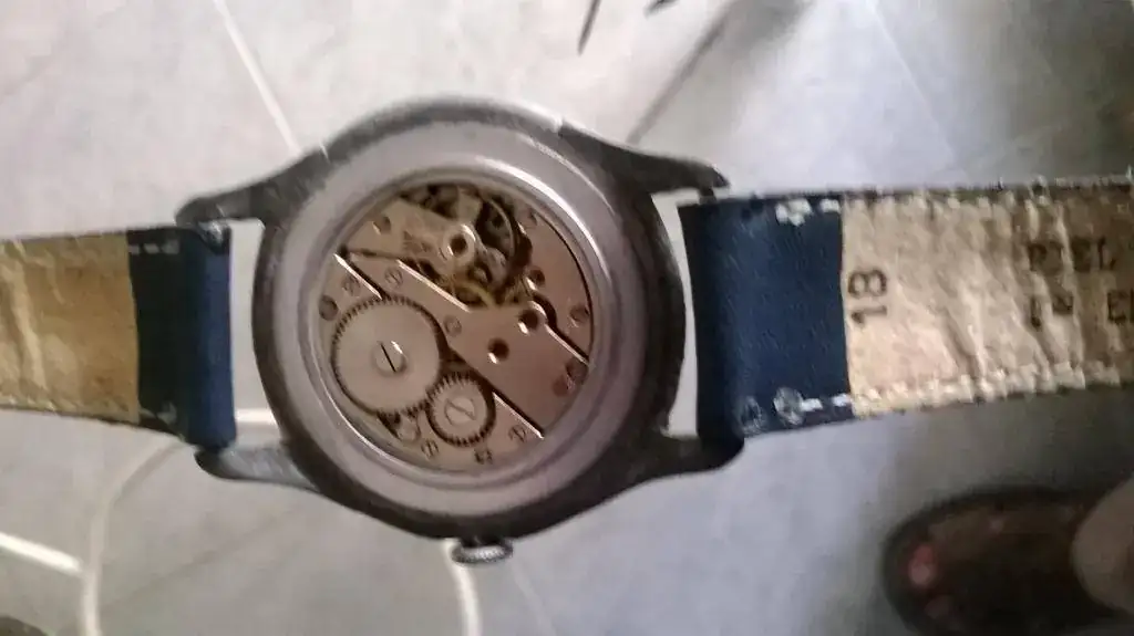

tengo un reloj de pulsera al cual se le ha caído un rubí del ancora y me gustaría que me dieran una explicación de como podría colocarla y si para ello necesito alguna herramienta especial. lo he intentado cogiendo el rubí con una pinza pero no he conseguido introducirlo en su sitio dado la pequeñez de la pieza. Un saludo y de antemanos muchas gracias.
Este es un tema delicado… La leve o paleta tiene una profundidad y colocación concreta para que este perfectamente colocada en punto de reposo y haga sus funciones en movimiento. De fábrica el áncora tiene sus paletas en su alojamiento aseguradas con goma-laca una sustancia que con calor se ablanda y es posible manipularla. Si consiguieras posicionarla y aguantarla sin chapuzas (pegamentos, etc.) ya que no tienes un escapemetro (aparato relojero para micrométricamente ajustar las paletas…) deberías jugar al prueba y error hasta ver que te "escape" correctamente (retención, plano de impulsión, etc…). Ya digo, parece una pequeña tontería pero este asunto trajo un gran estudio detrás...
A mi me ha ocurrido en dos ocasiones y lo que he hecho ha sido volverla a colocar en su sitio y pegarla con goma-laca liquida, de la que se utiliza como barniz y el resultado ha sido bueno.
He de indicar que pude volverla a colocar en su sitio porque todavía existia el alojamiento original y que ademas dispongo de un maravilloso bonicular de 10-40x, que me permite ver con una nitidez absoluta lo que estoy haciendo.

Manuel, puedes indicarnos de que calibre se trata ???.
ante todo gracias por los consejos. Adjunto una foto de la maquinaria dado que desconozco de que calibre se trata. La marca es Rydwan y tiene 15 rubí. WP_20140716_001[1].webp
Bajo el volante suele haber alguna inscripción,
a veces, del calibre, que se puede ver con lupa.

Creo que el calibre es Felsa 294.De nuevo agradezco el interés que os habéis tomado. Hay veces que si no se intenta algo, no se consigue nada; por lo tanto hay que valorar entre el aprender y el no desgraciar algo que tenga algún valor. No se si este calibre merece la pena intentarlo o bien mandarlo a un relojero.
Como he dicho anteriormente, no se si existe alguna herramienta especial para poder coger el rubí y llevarlo a su sitio, además de una buena lupa.
respecto a la habilidad, no creo ser habilidoso. Respecto a las herramientas, mas bien básicas. Un saludo.
