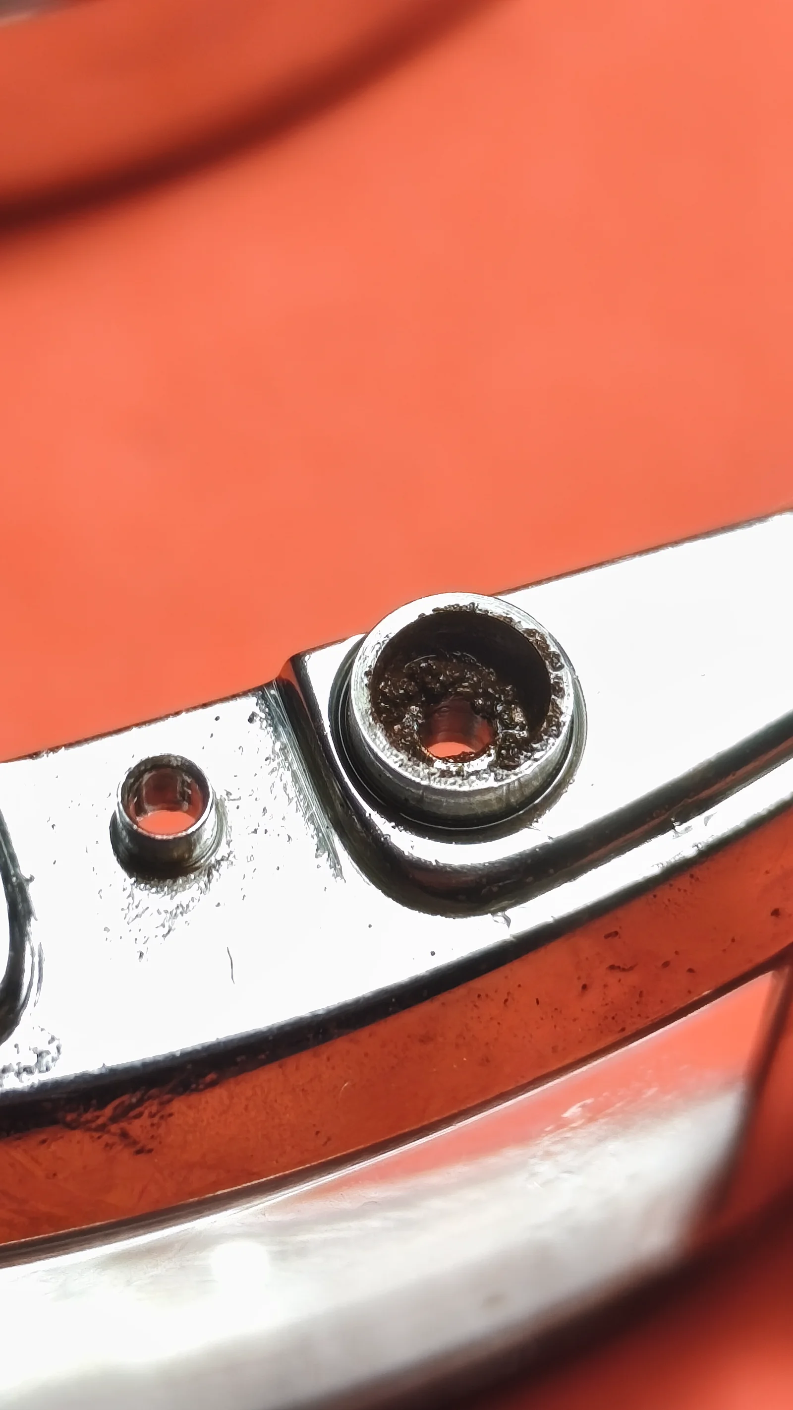

Vamos al lio a ver quién me explica q falla aquí, el reloj a base de desmagnetizador he conseguido que funcione, peeeeeeeero.

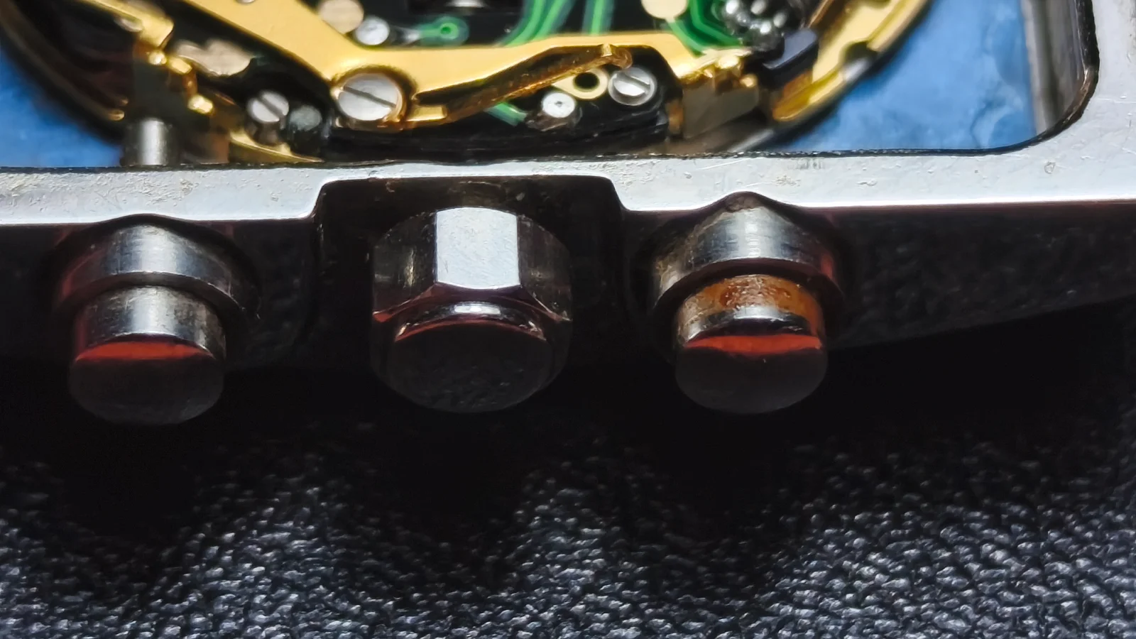

El boton del reset del chrono que parece el suyo no llega al mecanismo, pongo foto porq si lo pulso con la pinza bien, pero su boton no llega porque...ES MÁS CORTO.
Alguien dado en cuarzos me puede iluminar. gracias

Perdonar mi ignorancia pero con cuidado he sacado el botos q tenia el muelle destruido, lo he limpiado engrasado y puesto otro muelle de un donante que he adaptado.

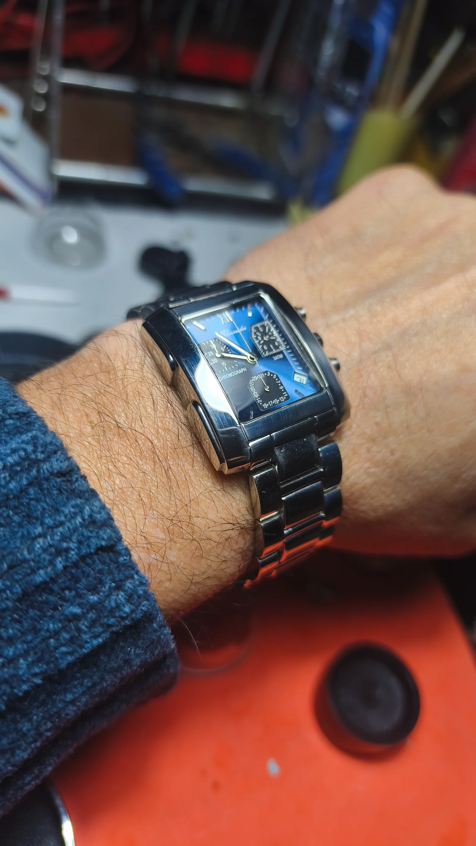

Ya funciona, y me ha dado su trabajo,no entiendo porq tiene calendario y al mismo tiempo otra complicación que también dice el dia....quien inventa esto?
