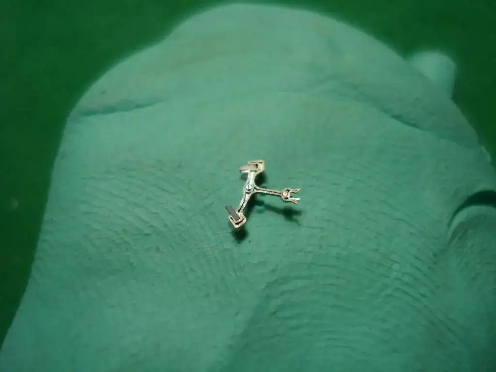

Buenos días, limpiando y engrasando este reloj me he cargado un eje del áncora [emoji24][emoji24][emoji24] al ponerle su puente. Es un poco rara tiene uno de los ejes muy alto, lo primero es preguntar por su posición que entiendo que es esta ¿no?
(Foto tomada prestada de antares3 [emoji1303])
Lo segundo ¿hay alguna más compatible con este calibre? Es que en la bahía no encuentro nada prácticamente.
Saludos!!!
la posición es esa, correcta, siempre el dedo por debajo.
si no encuentras ancora, dímelo y te proporciono una
Entonces la coloqué bien, ya es que me estaban entrando dudas. Partí el eje superior, se ve que al poner el puente. Solamente he encontrado en la bahía dos máquinas estropeadas y he preguntado a los vendedores si él áncora está bien, a ver qué me dicen. Gracias por el ofrecimiento, me quitas un peso de encima.

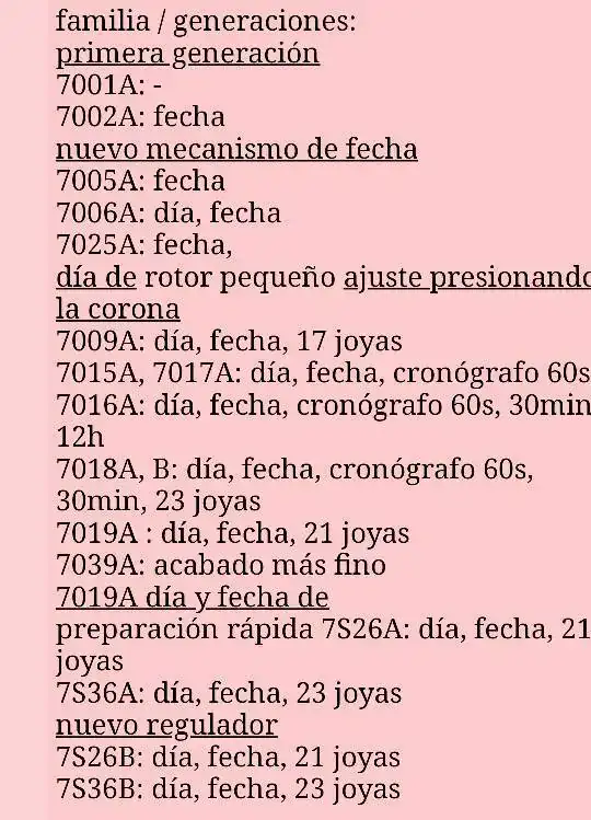

¿No es posible que toda este familia de calibres compartan esa pieza?
Yo creo que sí.
Gracias Manolo, así procuro hacerlo pero está me ha pillado un poco acarajotado, pensé que había entrado bien y el chasquido que escuché fue la rotura del eje superior, gilipolll... de mí. Gracias y un saludo.
En ese caso apretaste demasiado pronto. Antes de apretar hay que hacer las comprobaciones que te menciono. De lo que no cabe duda es de que perdiendo se aprende.
Yo creo que sí.

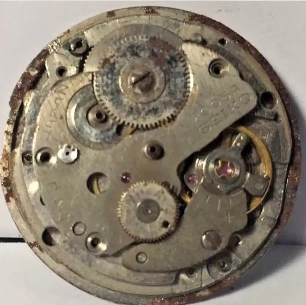

Pues igual sí, no había caído en mirar en Ranfft muchas gracias. Por lo pronto he comprado esta “joya” a ver si esconde lo que yo quiero porque el vendedor no lo sabía:
