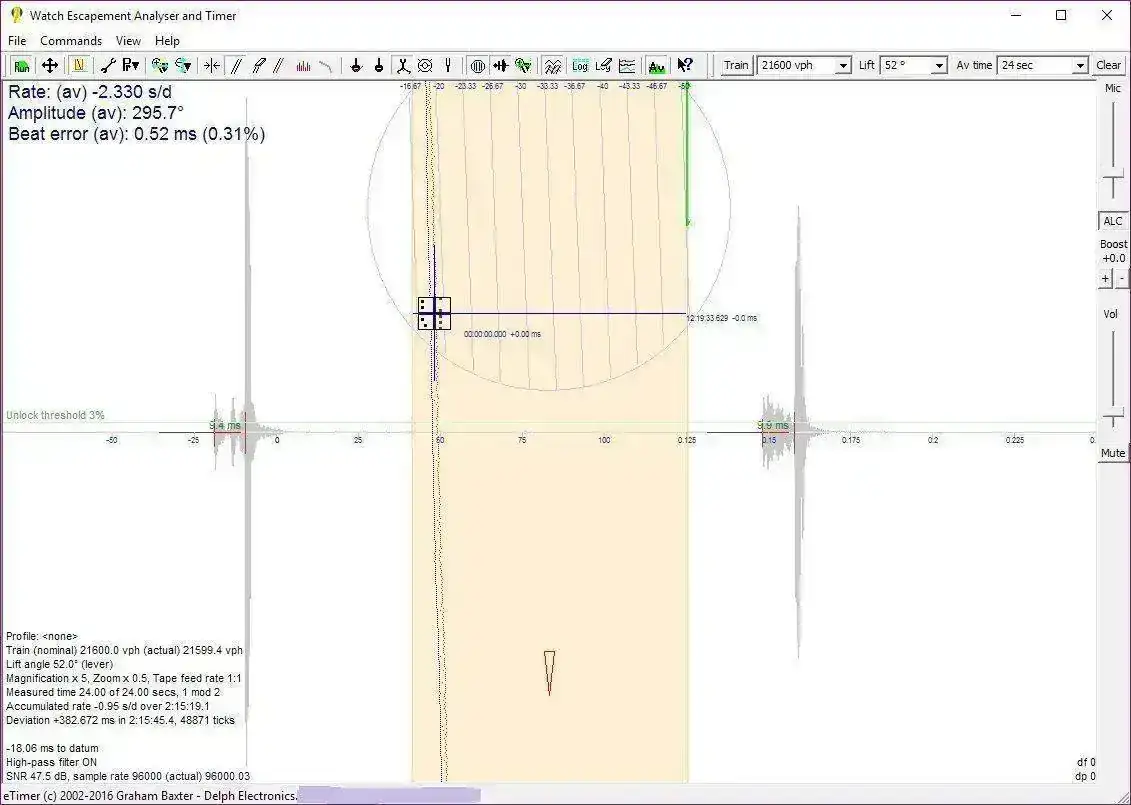

Fijense en este programa que encontre. Es un cronocomparador, o analizador de escape virtual, que calcula cuantos segundos pierde o gana por dia un reloj. Esta es la version gratis, necesita un equipo especial para grabar el tic-tac de los relojes (que estan incluidas en la version de pago).
Pero me di cuenta de que si hay alguna forma de grabar el tic tac en un archivo .wav se puede utilizar este programa.
Si encuentro la forma de grabar el sonido del reloj les cuento, o si alguien tiene un metodo que avise!

Para capturar los sonidos del reloj necesitas un micrófono piezoeléctrico . Lo construyes a partir de una alarma de reloj electrónico , de un zumbador de puerta o de una pastilla de tocadiscos . Lo que tengas a mano . Luego , como la señal es muy débil , necesitas preamplificar la señal que obtienes del micrófono . Se venden esos pre por poco dinero . Yo lo hice con un wolkman de mi hijo que andaba por ahí .
Luego conectas el micrófono al preamplificador (yo soldé los cables al cabezal del wolkman ) . De la salida del ampli lo conectas a mic de tu PC . Y listo .
Funciona a las mil maravillas . Costo : casi cero peso
