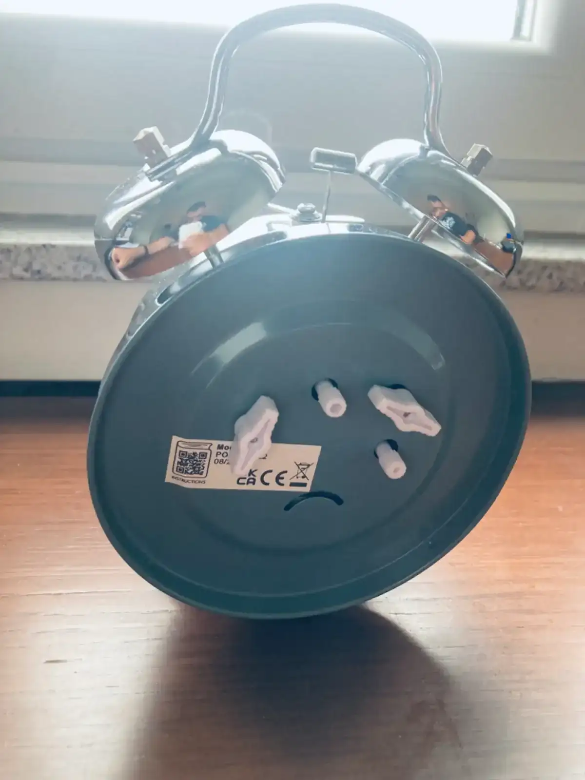

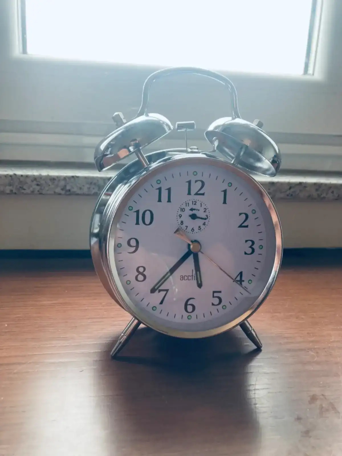

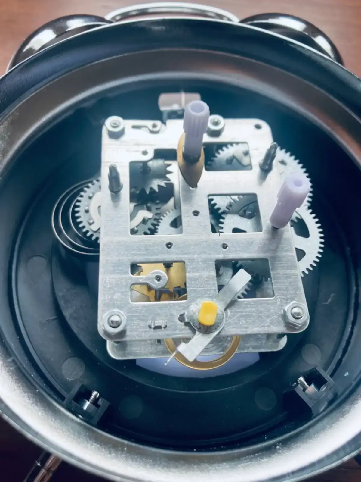

Hace un par de años compré este despetador mecánico. Funciona muy bien tiene un tic tac fuerte y sólo adelanta 1 minuto al dia. El sonido que hace el martillo al golpear las campanas es muy fuerte y eso me gusta. Yo creo está fabricado en China .Mi pregunta es dándole un buen uso sin maltratarlo¿¿cuanto años tendrá de vida útil este despertador ?? 20 años quizás??
Ver el archivos adjunto 3316466
Ver el archivos adjunto 3316467
Ver el archivos adjunto 3316468
No puedo decirte lo que durará. Pero sí felicitarte, ya que es muy bonito. Ver funcionar un ingenio como este es muy gratificante.
Dices "solo" adelanta un minuto al día. Me parece excesivo, creo que además la raqueta está al mínimo, si mal no recuerdo. Seguramente en el peor de los casos, un relojero te lo puede dejar bastante más fino.

Muchas gracias por tu respuesta. La verdad lo disfruti mucho aunque sea un despertador chino, lo que si me gustaria es aprender a cuidarlo, limpiarlo engrasarlo y repararlo por si algún dia falla por desgaste ,o conocer a álguien que me lo repare
Reacciones: Geómetra
Es relojería gruesa, no creo que te cueste trabajo encontrar un profesional cerca que le meta mano. ¡Que lo disfrutes!
