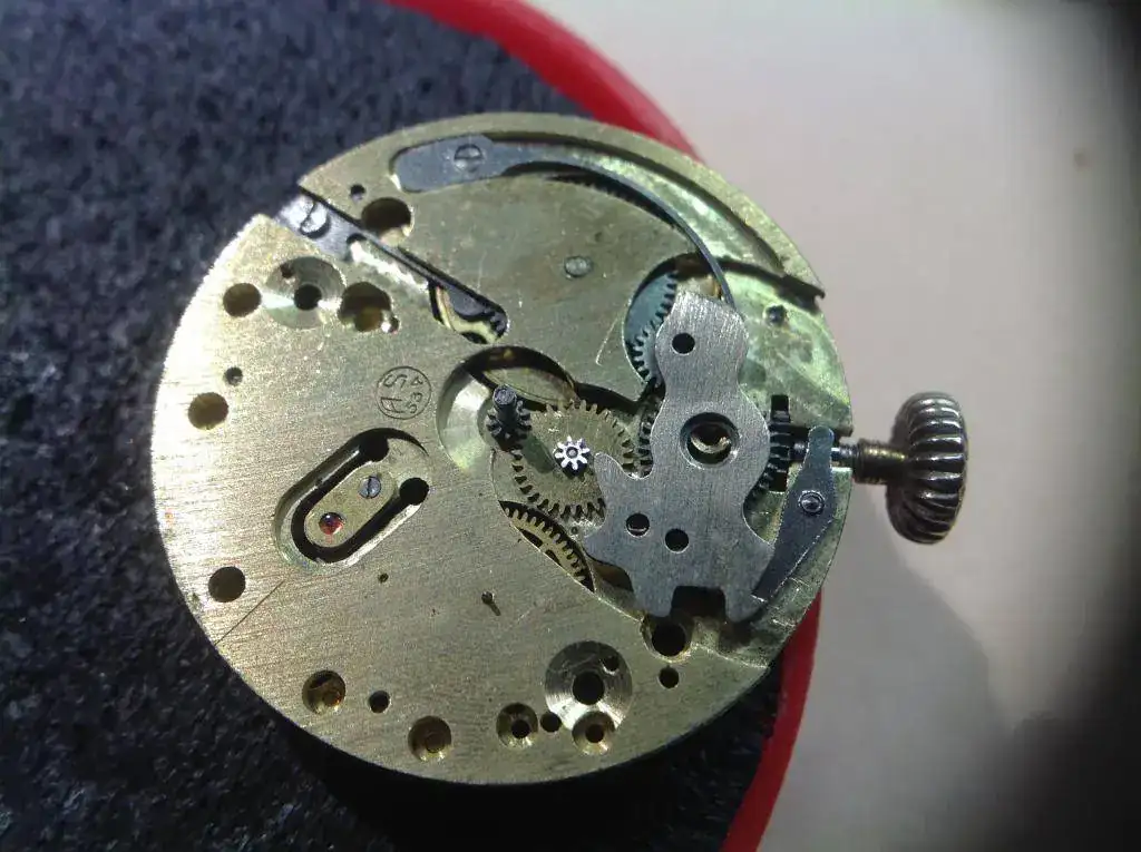

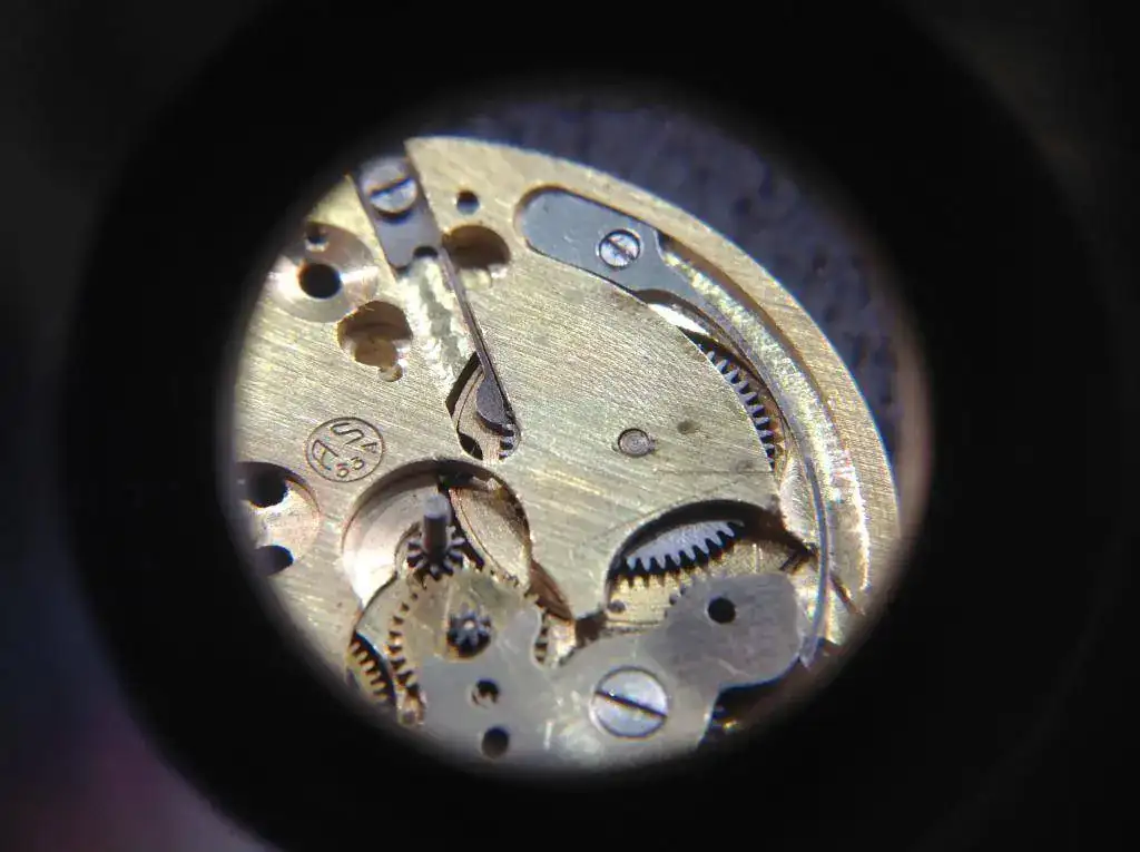

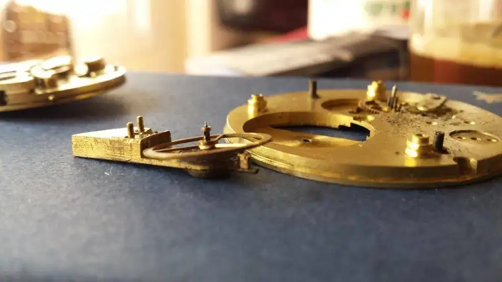

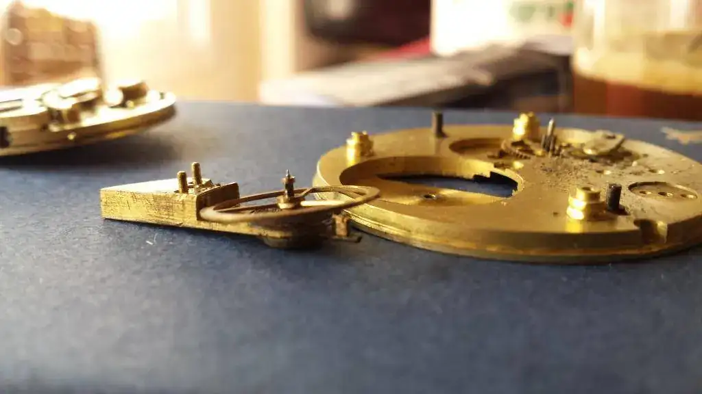

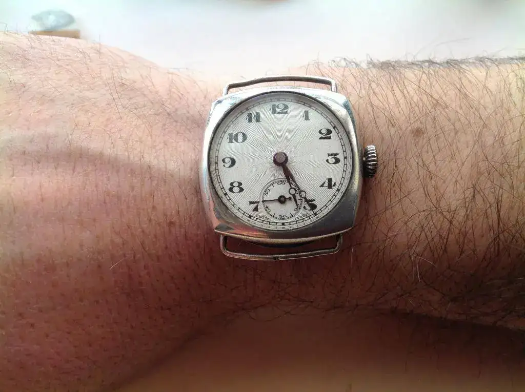

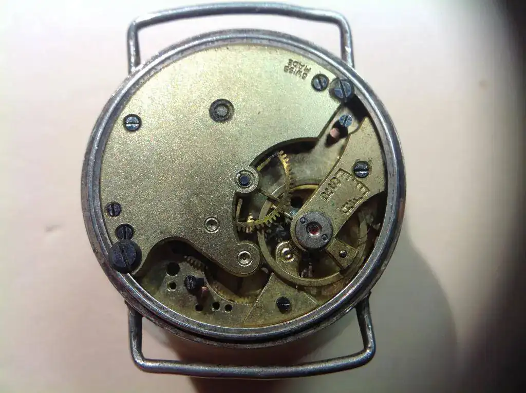

Saludos, el caso es que aún no tocándole por número de orden, le tenía ganas a este abuelete :flirt:
Bueno, más que ganas, intriga por saber algo más de su calibre, que al menos a mi bajo la tapa no me decía nada, X 1 bajo el volante.
Me meto en harina, y resulta ser un AS 53A, del cual no he encontrado nada de información, ( aquí es donde apelo a vuestra ayuda con la info )
Me gusta mucho el trinquete y el tiret y su resorte....

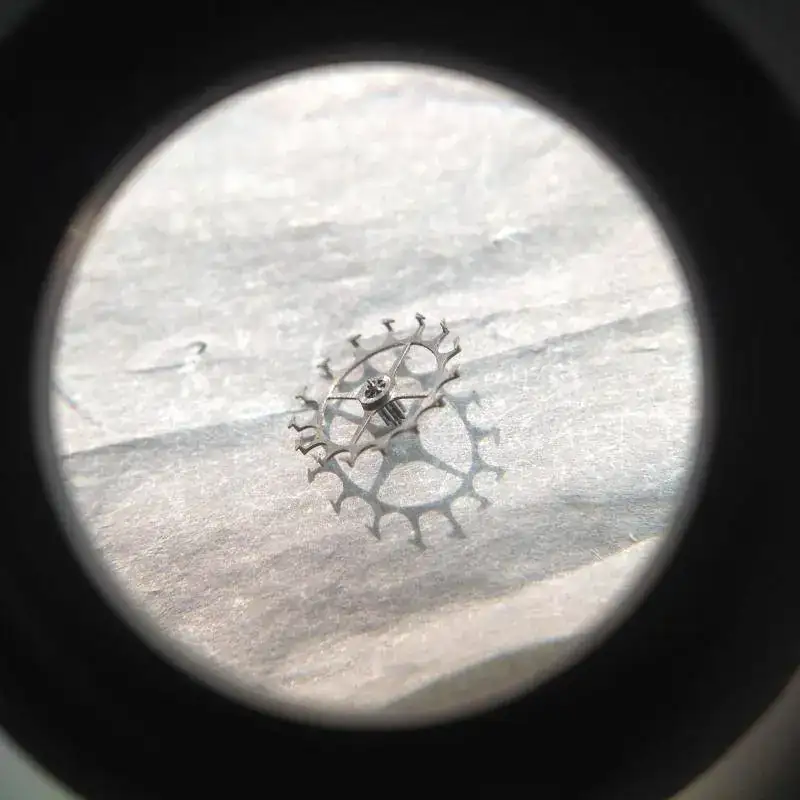

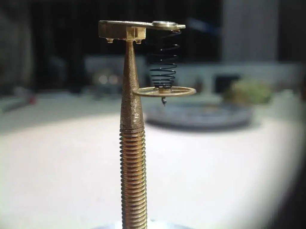

Del el sistema de escape, la ausencia de ancora....ahí me tenéis que iluminar, porque yo es la primera vez que veo algo así, el eje del volante hace las funciones de ancora.....8o
El escape.....

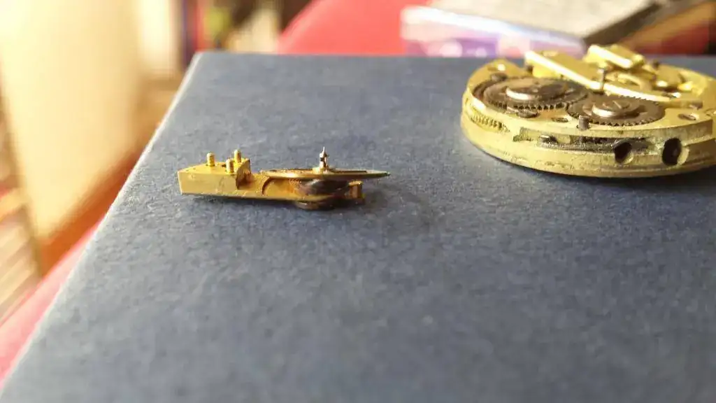

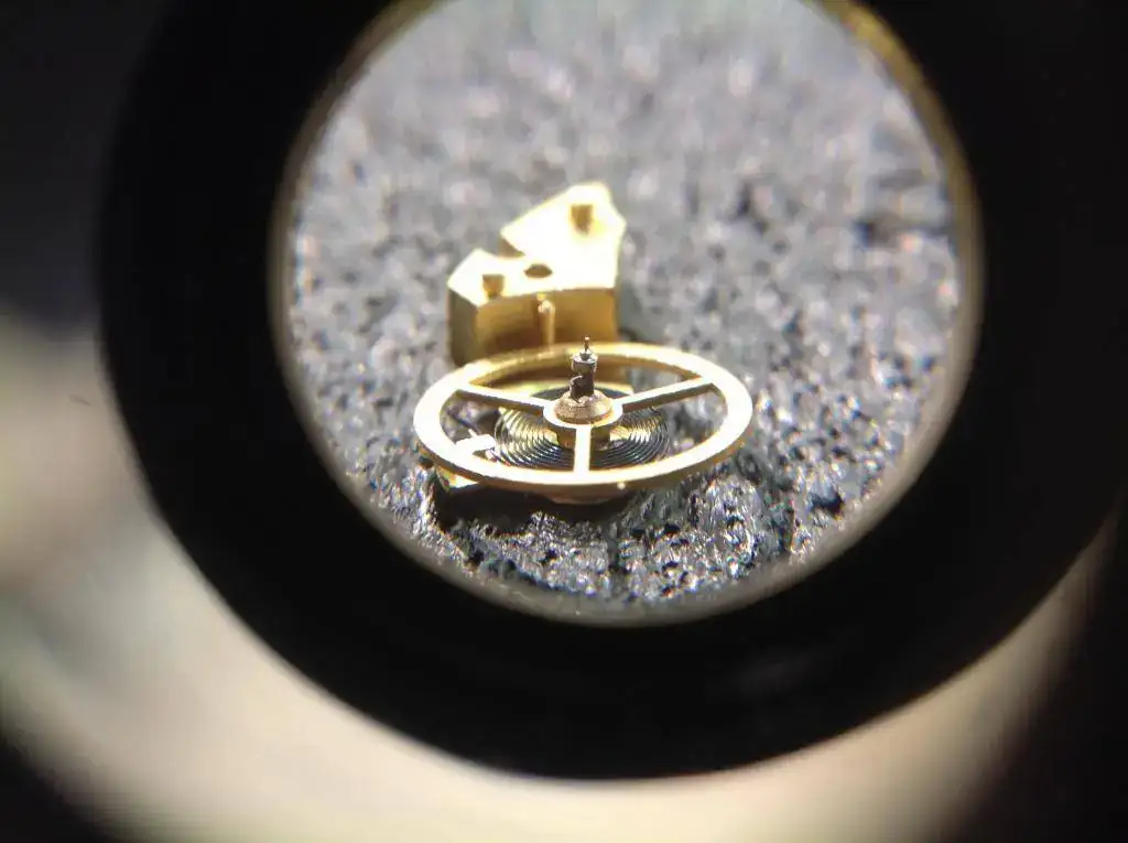

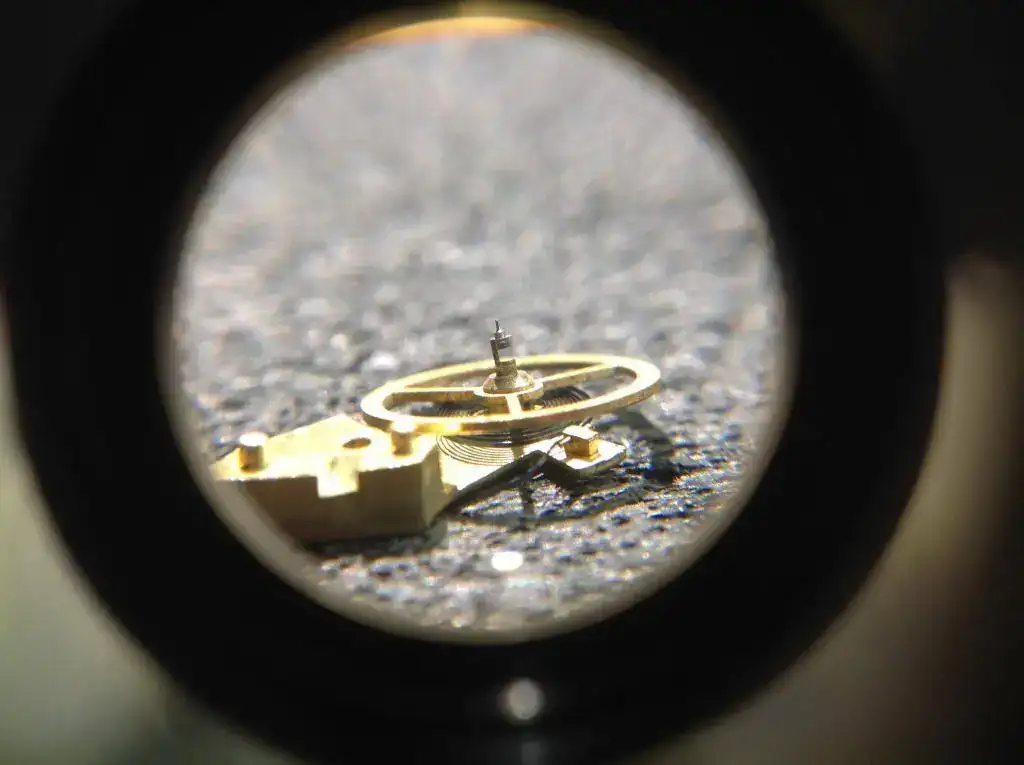

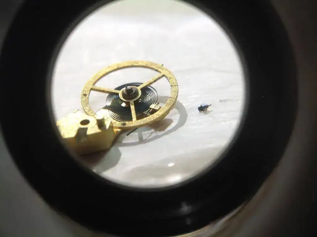

El caso es que antes de comenzar, observo que el volante tiene un alabeo excesivo, como de medio mm, se aprecia que el pivote inferior y superior no están alineados :-((, y aquí llega la catástrofe.....
Con muchiiiiiiisimo cuidado, sujeto el volante, introduzco la punta del destornillador en la muesca del volante que se aprecia cerrada en exceso, un toquecito, y ::bash::::bash::::bash::, abre casi sin ofrecer resistencia....
y al ir a montarlo, sucede lo inevitable....aaaaaaaaaggggggg ::cry::::cry::
Quiero pensar para mi consuelo, que ya estuviese dañado, y de hecho se aprecia desgaste en la zona de rozamiento con el escape...
Finalmente, lo que prometía convertirse en un reloj bastante majo para lucirlo, se ha convertido en un triste pisapapeles..
Un saludo, y gracias por llegar hasta aquí......
Que pena...::cry::pero si no se intenta no se consigue, el sistema cuando no lleva ancora creo que se llama " escape de cilindro", los mas entendidos te confirmaran. No lo des todo por perdido que el reloj merece la pena.
En efecto es un escape de cilindro.
Una pena lo sucedido porque el reloj es bien bonito.
Seguro que con paciencia puedes encontrar el repuesto.

Buen día Zarsan; su caja nos delata que es circa 1915/20. El cuadrante con números verticales - es estilo Dauphine (delfin).
La máquina lleva un sistema primitivo donde no lleva áncora - aunque en esa época ya existían excelentes máquinas con áncora y otras complicaciones. En cambio - los antiguos relojes a cilindro - marcaron el comienzo de una nueva concepción cuando se agregaron los volantes en las nuevas máquina. tenemos muchos ejemplos.... (los relojes París) etc. fue una época donde los relojes escribieron otra historia y que permitió un gran progreso en la relojería aportando nuevas técnicas.
Me da mucha pena que estas reliquias terminen así - cuando todavía tenían la posibilidad de vida.
Estos ejes se denominan cilindro y en sus extremos llevan unos pequeños tapones que se reemplazan - para reponer en caso de romperse un pivot.
Hoy muy pocos relojeros (los viejos relojeros) conocen y además conservan algunos tapones.
En mi caso - como yo vendo fornituras hace varias décadas conservé algunos sobres con estos tapones con distintas medidas. En caso que usted conozca a un buen relojero que viaje o viva en Bs. As. - con gusto le daría estos sobres con cientos de tapones - para que busque y se lleve varios de estos- a ver sí entre ellos consigue el ideal. Tomeló como un regalo de un argentino que ama los relojes mecánicos.
Lo primero - sería que este relojero concurra a mi tienda que está repleto de fornituras a buscar con tiempo - una máquina igual que tenga el cilindro sano y/o mirar sí en mi cajonera sí me quedan algunos cilindros originales.
Amigo zarsan: le sugiero comenzar con el apoyo de un relojero sensato y que tenga la voluntad de enseñar (existen muchos)
y así podrá continuando destrozando relojes... pero con cierto conocimiento,jajaja
Un saludo, Luis desde Argentina

Estos ejes como bien dice el compañero Luis se pueden hacer o reparar, cosa que no todo relojero suele hacer pues una faena algo costosa dominar el tema y tener un buen torno.
El mes pasado tuve que reparar un volante de estos por eje partido con resultado positivo para ser un reloj tan especial.
Estos ejen son muy delicados pues al ser huecos para su escape al intentar enderezarlos es muy facil que se rompan.

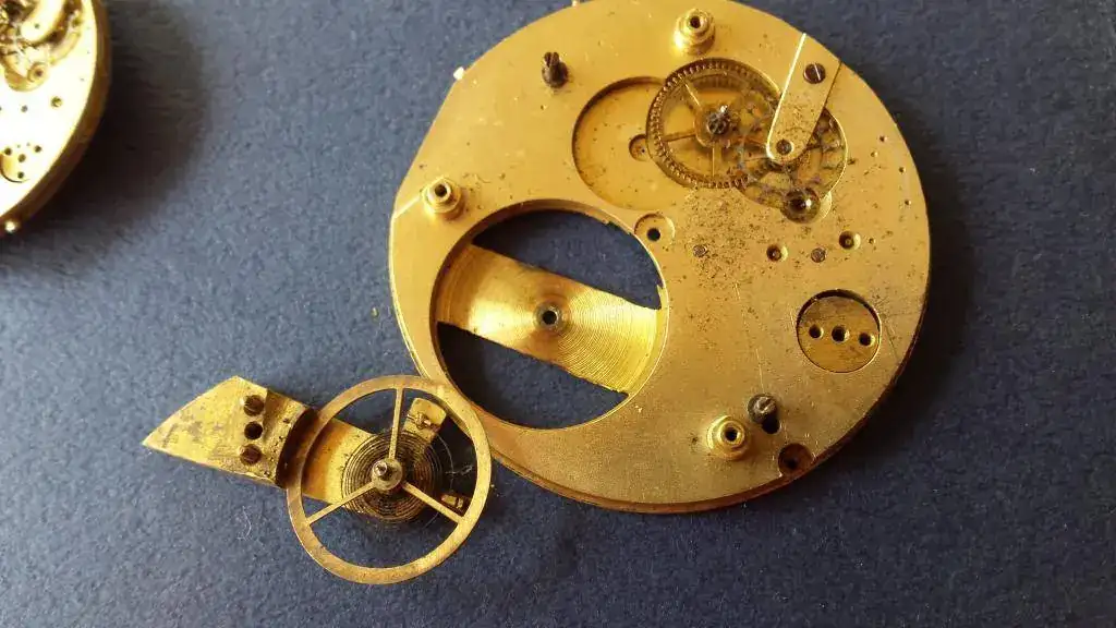

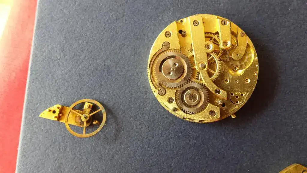

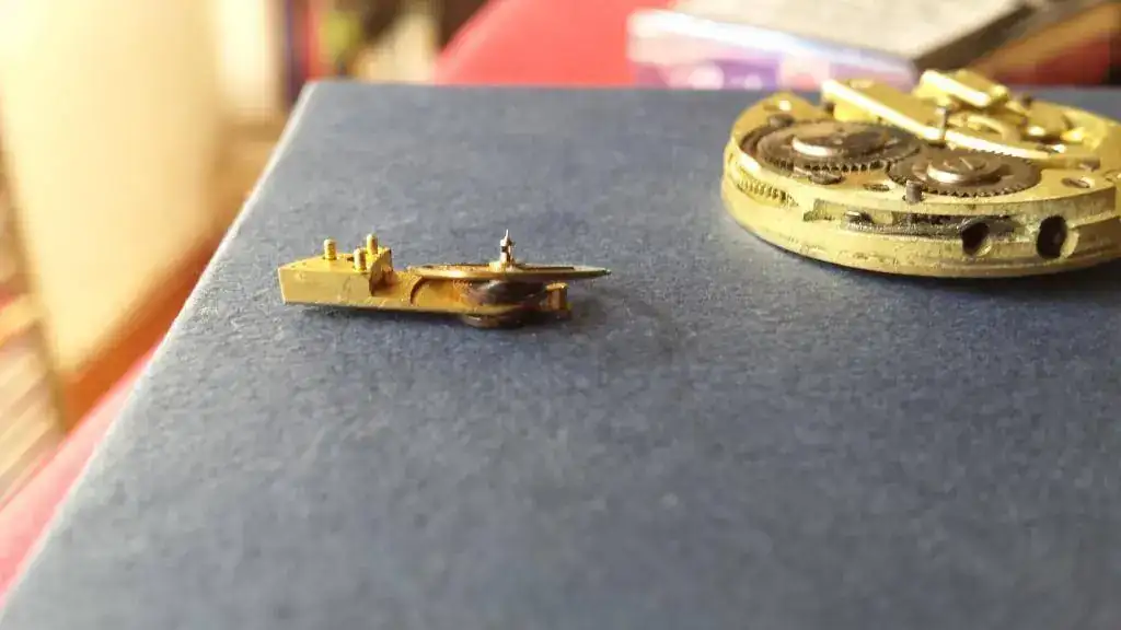

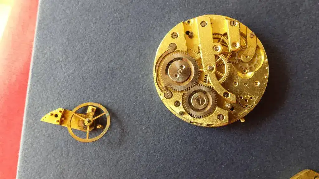

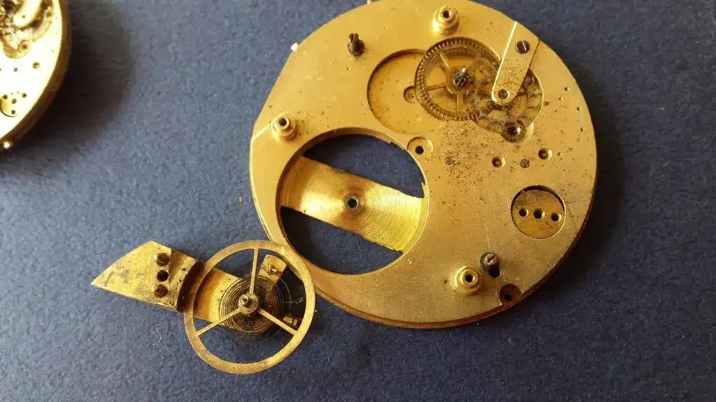

Me acabo de acordar de dos relojes de bolsillo que venían en lote con otro de pulsera que compré y tienen el escape de cilindro también, y tiene guasa que estos tatarabueletes tienen los ejes perfectos....8o
Son de dos tamaños; el volante pequeño mide 1cm. de diámetro aprox. y el otro 1,5cm. El pequeño igual te viene bien. No sé sus calibres porque no veo nada que lo indique, vienen sólo unos nº: en el menor 1166 y un 80 aparte por la parte de la esfera y el otro 75200.
Te los envío si quieres. Unas fotos:
Ya me dices.

Hola Zarsan;
Ver el archivos adjunto 343718Ver el archivos adjunto 343717Ver el archivos adjunto 343716Ver el archivos adjunto 343719
Ya me dices.
Saludos:bye:
mil gracias Antares, lo tendré muy en cuenta, igual podemos hacer un trasplante, ya te cuento
